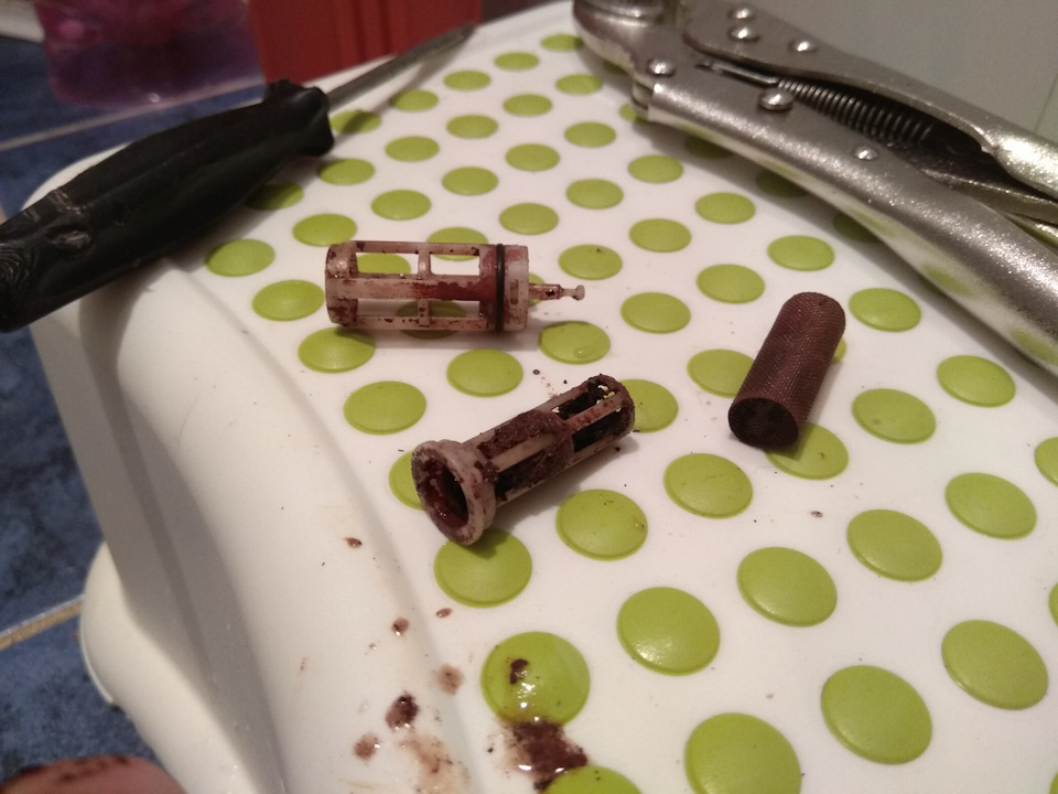

11. Фильтр находится в самой нижней части! Внутри, чтобы его вытащить берем маленькие плоскогубцы и осторожно тянем на себя за пипку!
12. Разбираем фильтр — отверткой поддеваем крепление и отщелкиваем
Все! Остальное в обратном порядке собирается! Один момент только с регулированием высоты впускного клапана остался! но это уже либо по месту либо если вы его отметили маркером!

От себя добавлю — если вода плохо набирается, достаточно разобрать промыть и собрать фильтр сетку. Вытаскивается он утконосасми без особых усилий и так же ставится назад. Извлекать из бачка трубку с поплавком в этом случае не требуется.

По факту — БАЧОК РАЗБИРАТЬ НЕ НУЖНО!
Достаточно скрутить гайку шланга подачи воды в бачок (находится снаружи) и пальцами (!) вытащить фильтр.
Снять сеточку и промыть под краном.
Собрать в обратном порядке. ВСЁ!
Не надо мудохаться в грязном бачке (все знают, какой "чистый" бачок изнутри) полчаса-час, стараясь не сломать пластмассу и матерясь на конструкторов этого "шедевра инженерной мысли".
