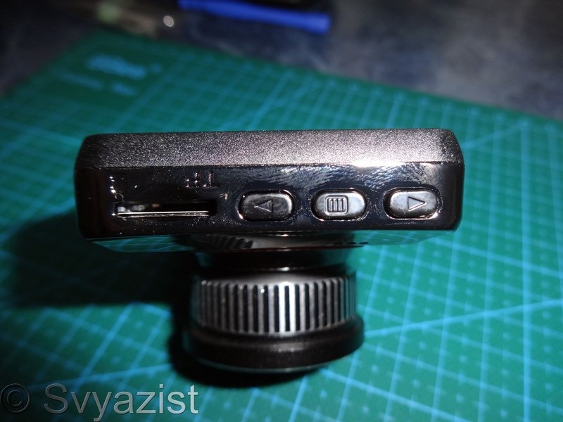

Сверху находятся разъёмы HDMI и мини USB, а так же отверстие с резьбой для крепления к держателю, естественно, металлическое:
С левой стороны находится место для карты памяти и кнопки управления, рекомендуется использование карт памяти 10 класса. Поддерживаются карты до 32 гигабайт:
Кнопки управления описаны на картинке из инструкции, которую я привел в первой части обзора.
Задняя часть регистратора не содержит кнопок управления. Только экран и два светодиода: заряд и запись:
Весит регистратор – почти 122 грамма:

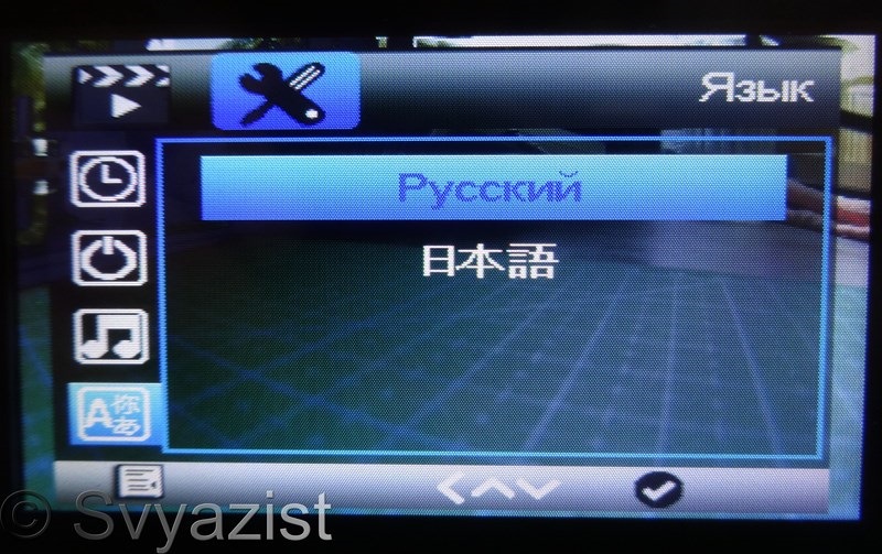

Включаем регистратор. Перед первым включением его необходимо зарядить примерно 10 минут. В инструкции этого, увы, нет. Русский язык установлен сразу. Перевод хороший:
В регистратор, продающийся в русскоговорящие страны прошито только два языка. Русский и Японский:

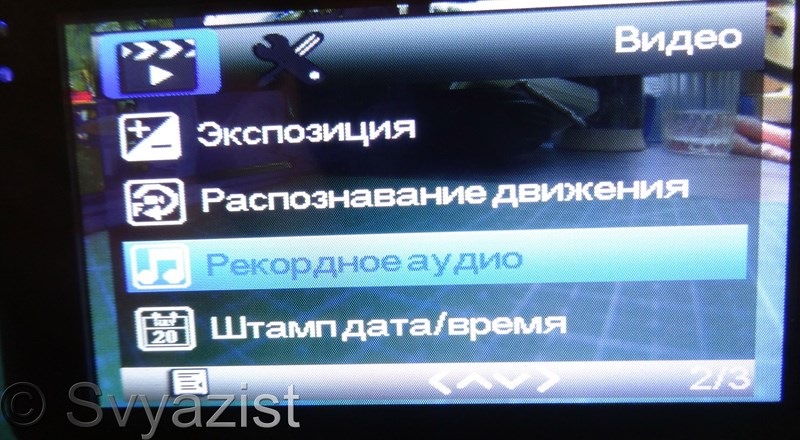

Обычно микрофон в регистраторе я отключаю.
