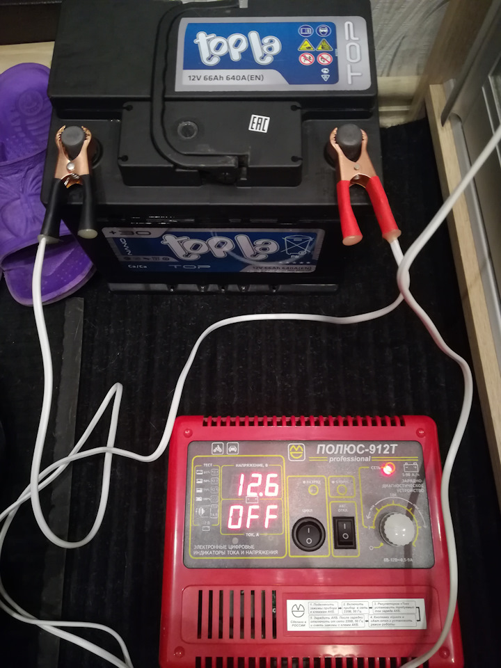

Имеется в пользовании данное зарядное производства г. Бийск. Это изделие работает в режиме источника тока, имеет регулировку тока заряда и кнопку режима отключения при достижении установленного производителем порога напряжения на клеммах АКБ. Данный режим меня не устраивал, т.к. напряжение отключения было 14,3В, что маловато для современных кальциевых АКБ. Да и при таком режиме работы заряд может достичь всего процентов 80. Для дальнейшей подзарядки надо либо отключить данный режим и следить, чтобы АКБ не выкипел, либо переходить на заряд постоянным напряжением, так называемый комбинированный режим, что зарядное не позволяет сделать. Но сделав некоторые доработки, можно получить этот режим на данном зарядном.
Итак приступаем.
Вскрыв этот аппарат, был немного неприятно удивлён. Если бы не инструкция, гарантия и наклейки с названием и адресом производителя, то я бы сказал, что собирали китайцы.
Все манипуляции будем производить на маленькой плате управления.
Находим на ней микросхему D3 и убираем с торца резистор 10кОм.
Затем перерезаем дорожку идущую от этого резистора к диоду. На ножки 14 и 10 микросхемы D3 припаиваем любой маломощный низковольтный диод Шоттки с как можно меньшим падением напряжения в прямом направлении (например 1N5819), катодом к 14 ноге.
От данными манипуляций уплыл порог переключения режима "авто откл", поэтому параллельно выводам тумблера "Авто ОТКЛ" припаиваем подстроечный резистор на 15кОм. В дальнейшем им можно будет выставить желаемый порог, до какого напряжения мы хотим заряжать АКБ.
Разрезав дорожку мы испортили работу защиты от перегрева ЗУ. Восстанавливаем функционирование припаяв резистор номиналом 2-10 кОм к 8 ноге микросхемы D1.
Всё. Собираем. Теперь при включенном тумблере "Авто откл" АКБ заряжается постоянным током, при достижении установленного нами порога напряжения, ток заряда начинает снижаться по мере уровня заряда АКБ.

PPS: Есть некоторая нестабильность ограничивающего напряжения. Особенно заметно на малых токах при заряженном АКБ. Работаю над исправлением недостатка.
PPPS: В скором времени сделаю ещё одну доработку, Чтобы ЗУ включалось без подключённого АКБ на клеммах. Иначе ЗУ не может заряжать глубоко посаженные АКБ. Бывает иногда нужно. Да и порог напряжения зарядки можно будет выставлять без экспериментов с АКБ.

Здравствуйте, при зарядке зу акб скачет напряжение подскажите куда копать что перепаять
переменный резистор в порядке
визуально всё в порядке
912э
Земляку привет, можно пару вопросов по поводу данного зарядника спросить?
Привет. Так спросил бы уже
Да я уже вроде разобрался! Дело в том что мой зарядник уходит в защиту по напряжению. Ставлю на подзарядку свой аккум, 65 ач, но ток выставить больше 2 А не могу, хотя нужно выставлять 6А. Оказывается при установке тока больше 2 А, напряжение на клеммах возрастает до 16В. И срабатывает защита. Думал что проблема в зарядном, оказалось аккум устал уже.
Привет, защита срабатывает с индикацией OFF? Забыл магнитолу выключить, акккум сел, некогда было отключать уехал на другом авто. Вечером хотел зарядить, а зарядник не заряжает пишет OFF и все тут, больше 0.5 Ампера не дает выставить.

Как правильно пользоваться этим зарядником? Батарея зашла во вторую зиму и две недели простояв на морозе машина не завелась. Занёс домой сначала показала 12в, отогревшись 12,2.через час офф. Хз, что происходит)
ладно хоть так, у меня мультиметр показывает на аккумуляторе 13,46, а данное так называемое "устройство" 10,8.
Не доверяю таким разработкам.
у меня было похожее, оказалось дело в разъёме вернее его контактах, выяснил шевелением разъёмов на включенном устройстве, убрал разъём перепаяв проводами на прямую, ещё немного подстроил вольтметр резистором на плате, щас работает норм. с учётом данных переделок замечаний к заряднику нет.
