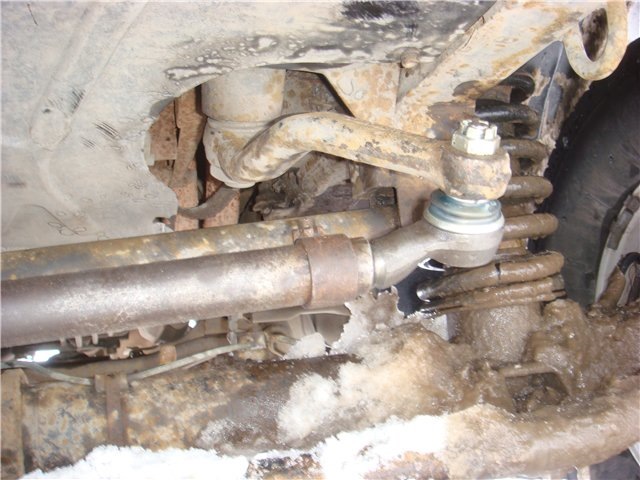

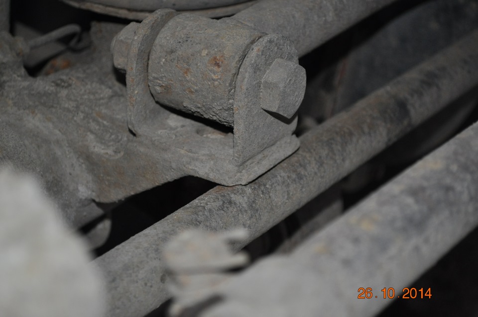

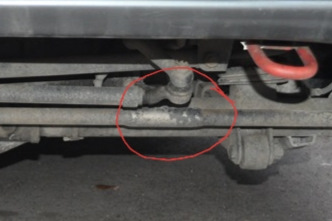

После покупки машины и не долгой поездки понял что с управляемость надо что то делать.Первое что надо было сделать так это завалить кастор.Но если сделать много то рулевая тяга упрется в кронштейн тяги панара.
Такое случилось у знакомого.До него предыдущий хозяин завалил кастор от души.Благо это произошло во дворе при парковке.Знакомый можно сказать в рубашке родился.

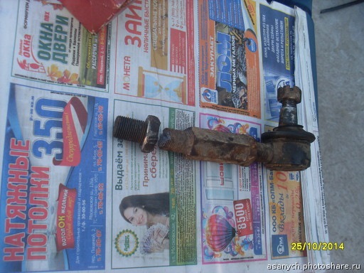

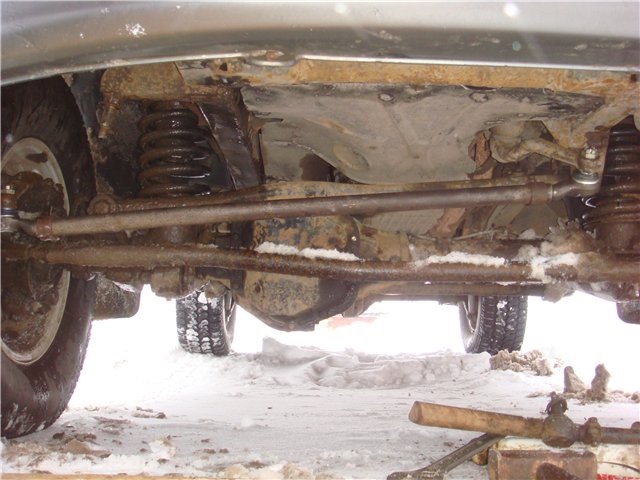

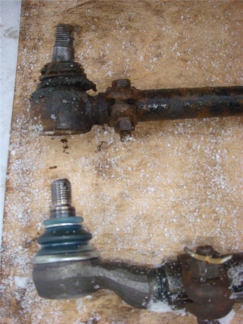

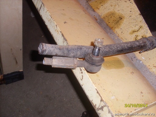

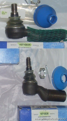

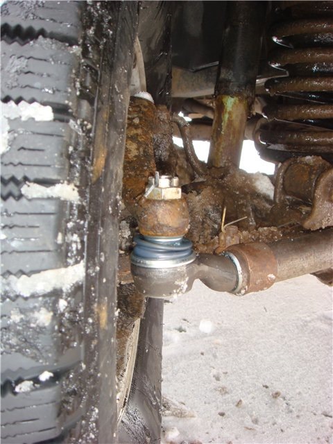

Решение так же подсказал друг который не раз устанавливал на машины рулевые наконечники от 208 мерседеса.Было куплено 2 правых и 2 левых наконечника SWAG 10710035.SWAG 10710036.Найдено 2 поперечные тяги рулевые от ГАЗ 53(для изготовления новых тяг уаз под наконечники МВ)Режешь по длине нарезаешь резьбу вкручиваешь наконечники и устанавливаешь тягу на машину.Благополучно забываешь про это.Пробег с этими наконечниками подходит к 100т.км.При переобувании смотрю на целостность пыльников.
Тем кто говорит что ему не в лом залезть и смазать родные наконечники это не интересно будет.Один мой друг так же говорил.Но в очередной раз смазывать и подтягивать ему надоело и он решил заменить длинную тягу.Через некоторое время заменил и короткую.Разговора по рулевым наконечникам теперь у нас нет.

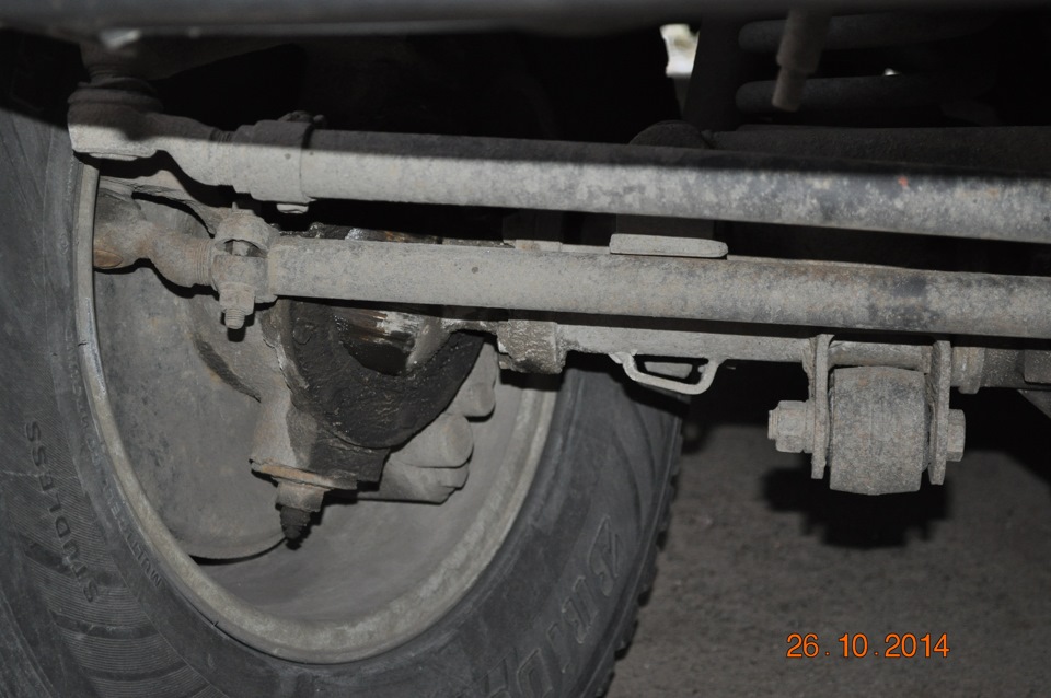

Купил тягу, купил наконечники, купил метчики. Прикольно, наконечники по резьбе подходят (можно было не заморачиваться с покупкой левого М24х1. 5, резать правый), но как длинную не получилось её использовать — у нас расстояние по пальцам рулевых 1520мм, та что приехала ко мне намного короче оказалась… Пущу её на заготовку короткой тяги, длинную попробую от валдая применить, жду когда карантин снимут что бы живьём её (валдаевскую) обмерить. Вот.
У меня длинная сварная.
Ясно, спасибо! Попробую подобрать цельную, если не найду — сделаю из топливных трубок высокого давления, их у нас много и диаметр подходящий. будет чем в рейсе заняться :)
Каждый из нас выходит из положения по разному. Все зависит от возможностей технических и финансовых. Если найдеш цельную и длинную бери и гни по штатной. Чтоб об редуктор не задевала при правом повороте.
Труба.

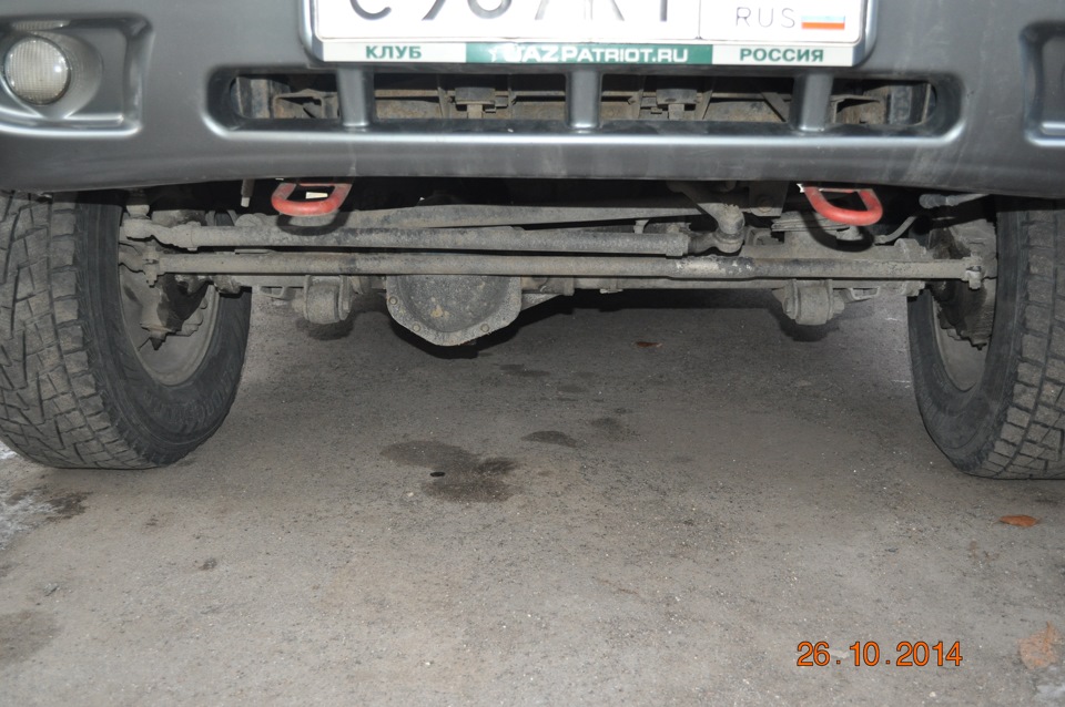

Что в вашем понятии трапеция и рулевая тяга?На уаз две рулевые тяги и обе поперечные.У меня переделанные обе.С февраля 12 года проблем нет. Посадка наконечника совпадает.
В самом начале не разглядел.
Газоновская тяга цельная или из трубы?
Я так и не понял? Переделки подлежила рулевая тяга или поперечная тропеция? Так же есть вопрос, посадочное место мерседесовского рулевого наконечника соответствует уазовскому.
