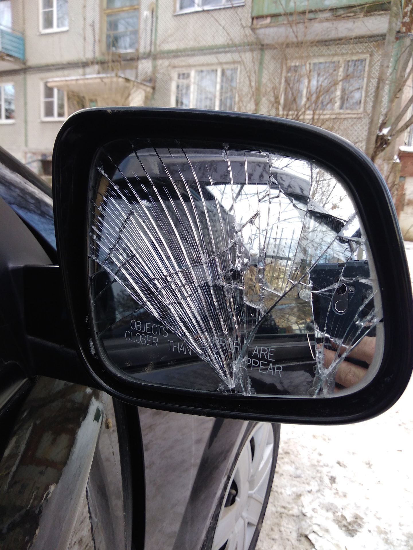

Всем доброго времени суток.
долго искал нужную деталь, перелопатил кучу форумов. Сразу скажу, что поиск по вин коду не дал результатов, ибо на машине установлены одни зеркала, а по коду выдает более раннего образца (так уж собирают у нас в России машины). В итоге я нашел то что искал и решил этой информацией поделиться.
Информация по зеркалам на шевроле лачетти от 2010 года выпуска:
Каталожные номера зеркальных элементов НОВОГО ОБРАЗЦА (с 10 модельного года!):
93745937 — левый (с обогревом, с электрорегулировкой);
93745936 — правый (с обогревом, с электрорегулировкой);
93745933 — левый (механическое, без обогрева);
93745934 — правый (механическое, без обогрева);
Номера зеркал в сборе, также нового образца для облегченного поиска:
95947506 правое (под окрас, с электрорегулировкой, складываются вручную, с обогревом);
95947436 левое (под окрас, с электрорегулировкой, складываются вручную, с обогревом).
Цены указывать не буду, т.к. они везде разные, скажу что недорого, фото каждого элемента тоже нет смысла выкладывать, по артикулу легко находится фото каждого элемента.
Спасибо, что дочитали до конца, возможно это кому-нибудь поможет в поисках.

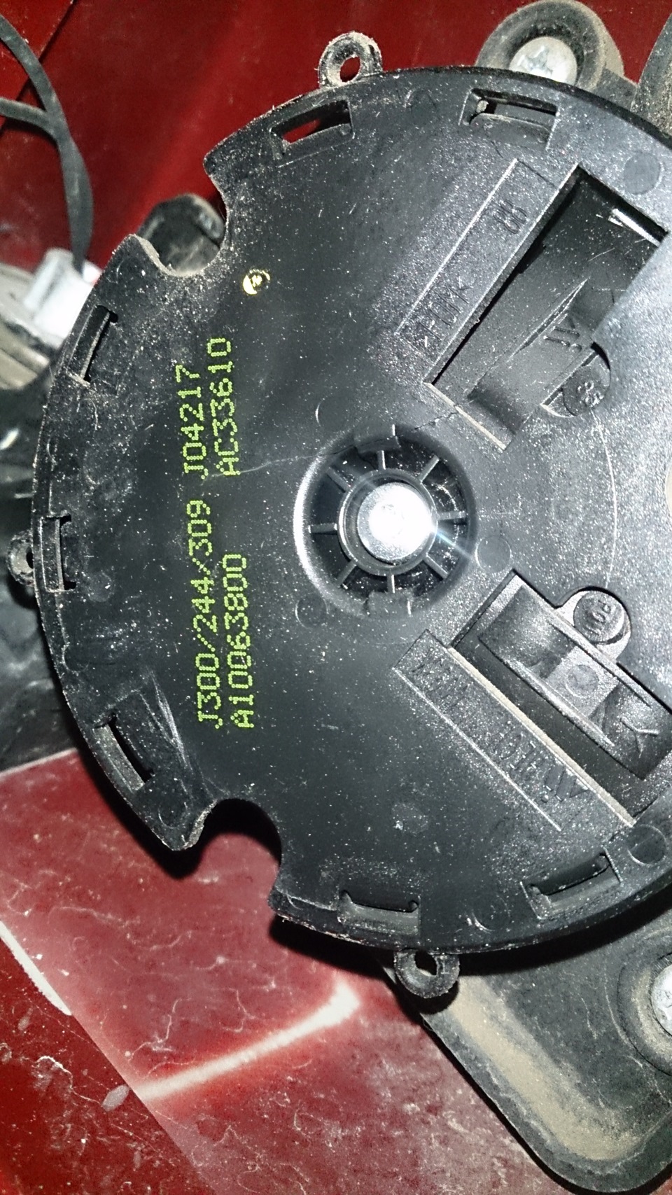

Привет, подскажи пожалуйста, мне нужны новые зеркальные элементы(сферические) с подогревом, машина 10-го года.
У меня регулятор боковых зеркал заднего вида — механический, если я закажу зеркальные элементы 93745935 и 93745936 — они вроде как для электро-регулятора, встанут ли мне такие? Конструкция у них одинаковая или отличается?
Могут подойти, надо посмотреть посадочное место. у меня выше в блоге есть описание зеркала без подогрева, по посадке оно точно такое же. В интернете по артикулам посмотри фото зеркал и сверь со своим, думаю что подойдут, нет смысла производителю сильно менять крепление.
они конечно очень похожи, меня смущает лишь то, что зеркала с подогревом так же маркируются "с электро-регулировкой", тут и возник вопрос подойдут ли на механическую регулировку, может быть есть какие-то нюансы… ну я их уже заказал, прийдут — проверю)
Зеркальные элементы подошли?
да, вот мое сочинение — www.drive2.ru/l/455544161135756223/
