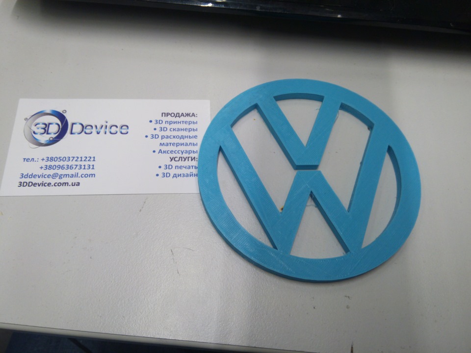

Все началось когда клиент спросил, а можно ли напечатать шильдик на VW? Я подумал, а почему бы и нет.
Зашёл на сайт www.thingiverse.com/ вбил в поиск VW logo и нашел такую модель

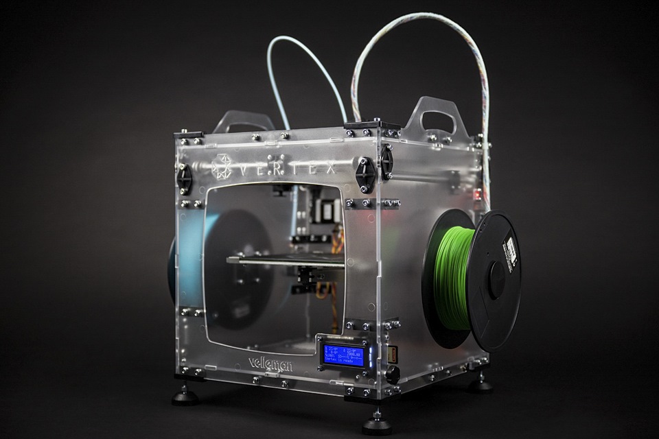

печатал на одном из лучших принтеров
обыкновенным Pla пластиком, слайсер Cura,
100мкм, заполнение 20-30%, стенка 0.7(в вертексе сопло 0.35мм)

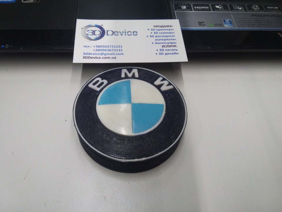

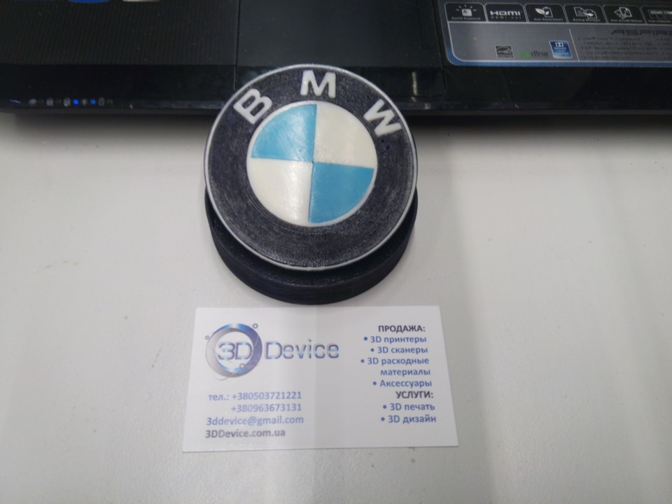

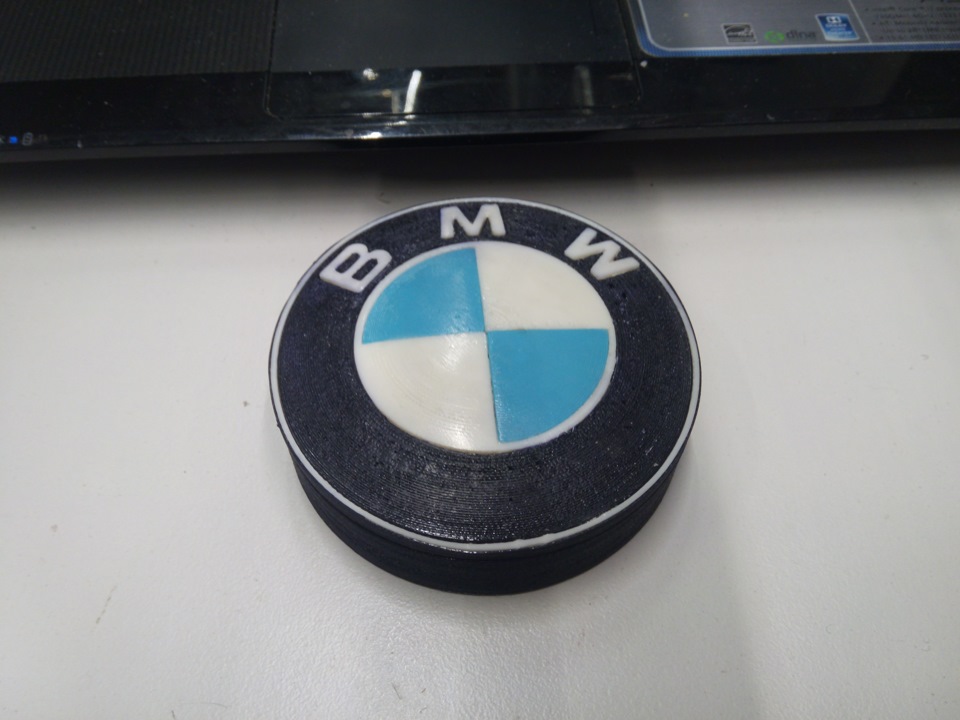

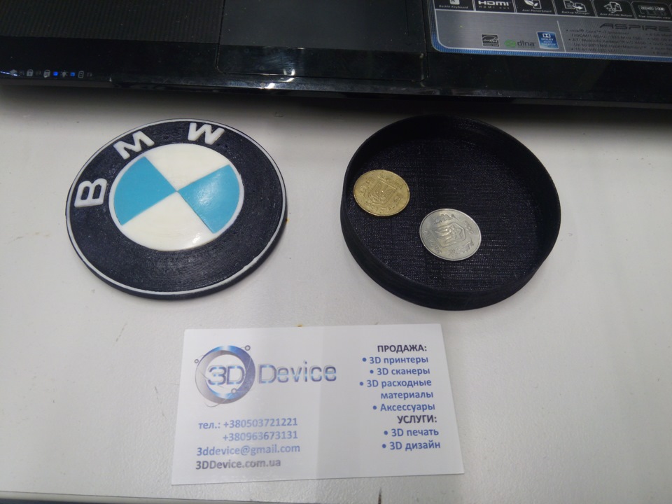

затем нашел на том же сайте коробочку с шильдиком BMW, модель составная из нескольких частей разного цвета.
В ход пошёл тот же голубой пластик VW, для внутренностей, и чёрный PLA на тех же настройках, к большому сожалению сопло забилось, при чём конкретно, а других свободных сопел не было, вертекс пришлось заменить на малян. Но малян не простой с электроникой от прусы. Последнюю часть пришлось допечатывать белым АБС на нём. После шлифовка и покрытие дихлорэтаном.
Результат
