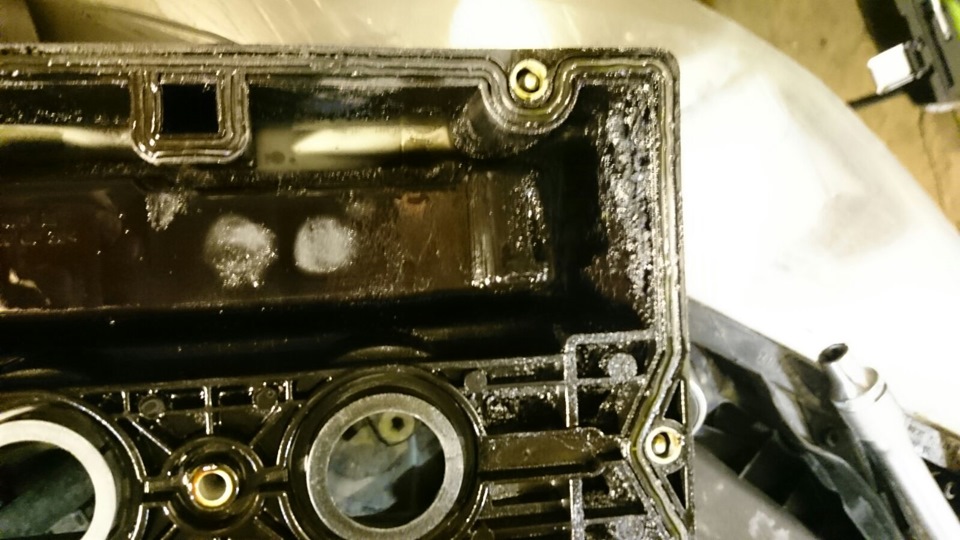

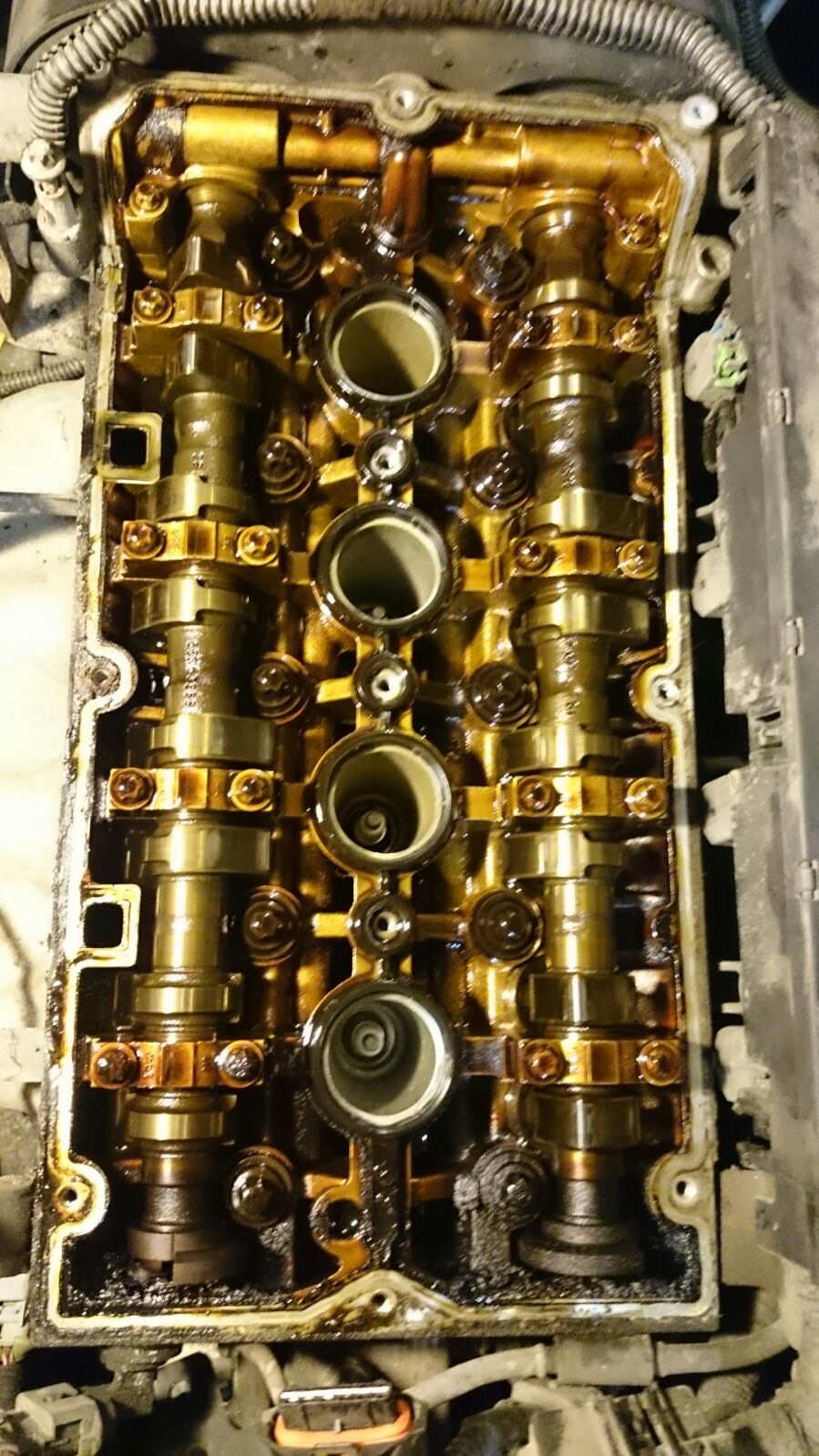

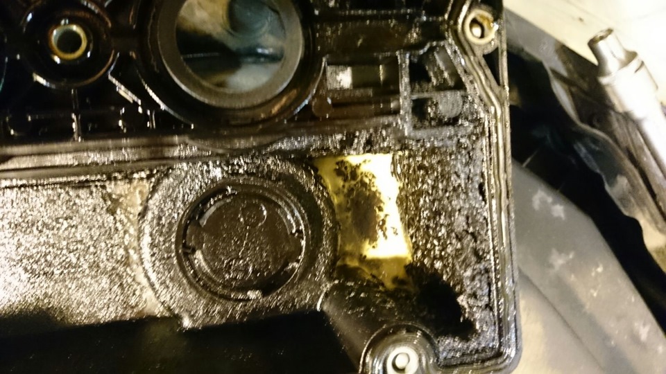

Меняли вчера с другом прокладку под клапанной крышкой Opel astra H, двигатель z16xer, пробег 162000 км, у одного хозяина. Замена каждые 10000 км. Отложения, как камень. Ели отмыли. Кто нибудь ещё доверяет оригинальному маслу?)
Когда показали такую же головку с интервалом замены масла в 15000 км, все в грудь били что надо через 10000 км менять, показали головку с заменой в 10000 км, теперь пишут что надо моточасы считать и менять на 7,500, что будет если покажут засрагную головку с интервалом 5000 км?
во всех мануалах пишут, что при тяжелых условиях эксплуатации, масло надо менять в два раза чаще. Хорошее качественное масло можно менять каждые 6-7 тыс. по трассе 10 тыс. а если это минералка или левак, то чаще чем 5 тыс. Все просто, все продумано до вас)
GM масло хорошее. Просто или попал на подделку или нужно сократить интервал замены. На интерес составь счётчик мото часов и посмотри сколько часов набежит за 10.000 км. Масло необходимо меняет при наработка не более 250 м/ч. Просто мы привыкли что 10 тыс и замена а то что она по 30 минут прогрев 3 раза в день и постоянные пробки это не кто в счёт не берет.
Раз в 10К много. максимум 7К. У самого такое было, пришлось даже "раскокс " применять. А вообще да, масло "не айс". Это даже не масло, это гребанная экология, ЕГР и иже с ним.

средняя скорость какая по БК?
7500 — его предел, да и само "не айс", дешевое хорошим не бывает.
Сам потихоньку от него отмываюсь.

Пока ограничились промывкой. Но вид головки и распред валов пугающий.
