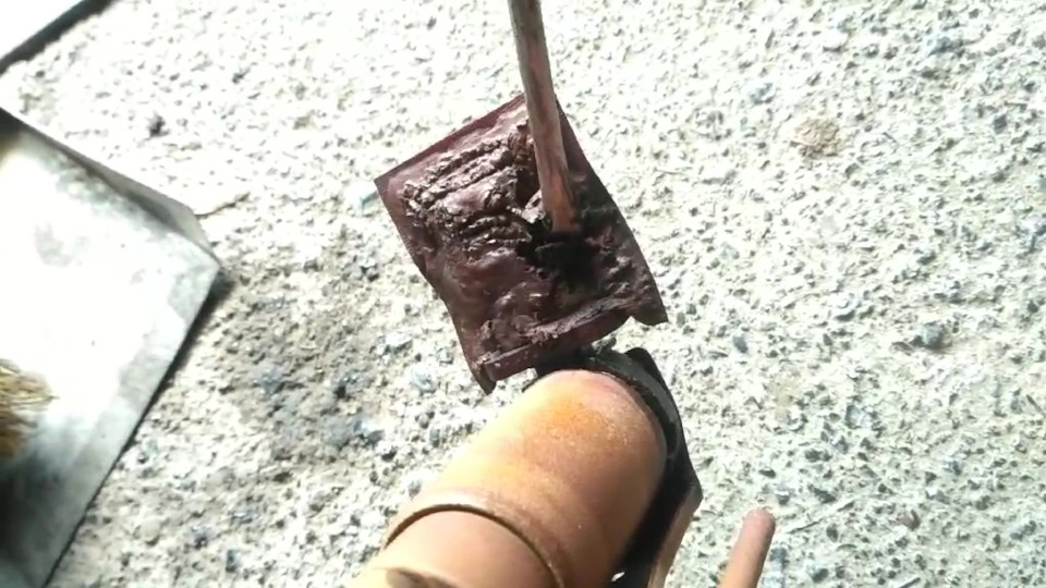

ошибка Р0170, Р0173. в моем случае это был страшно забитый фильтр грубой очистки. Удивляюсь как насос не умер.
