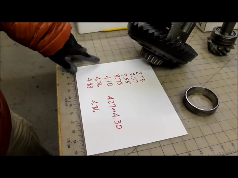

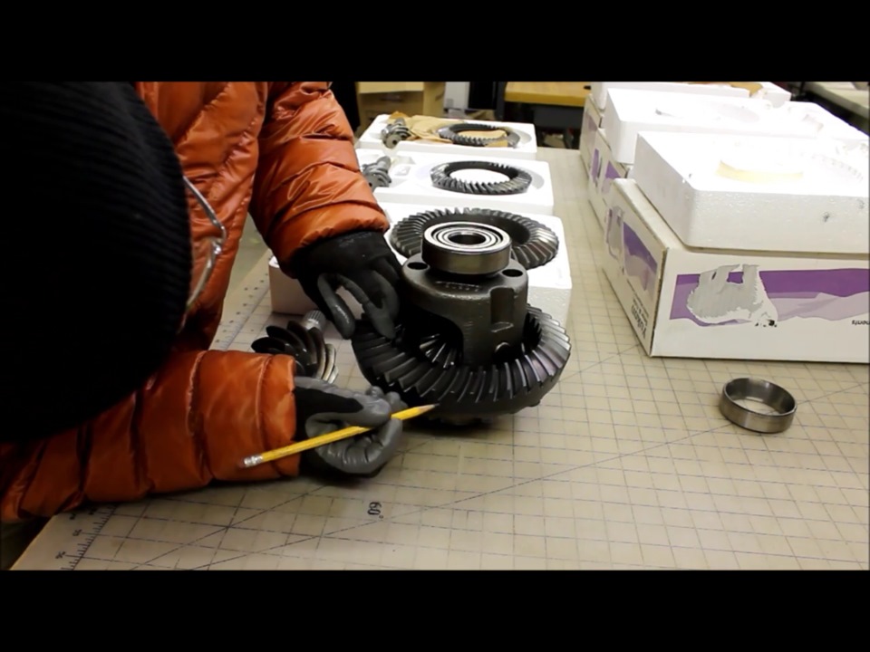

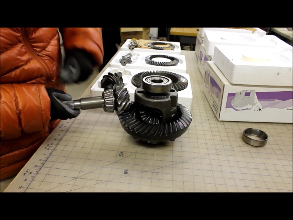

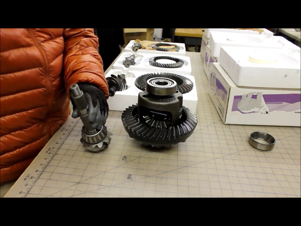

До того как мы начали с передаточными числами в ваших мостах, немного базовой теории о ГП. ГП состоит из двух шестерен- та что похожа на гвоздь- ведущая, ее крутит кардан, та что похожа на пончик- ведомая, она в дальнейшем крутит полуоси, одна выходит вверх, вторая уходила бы вниз через стол.

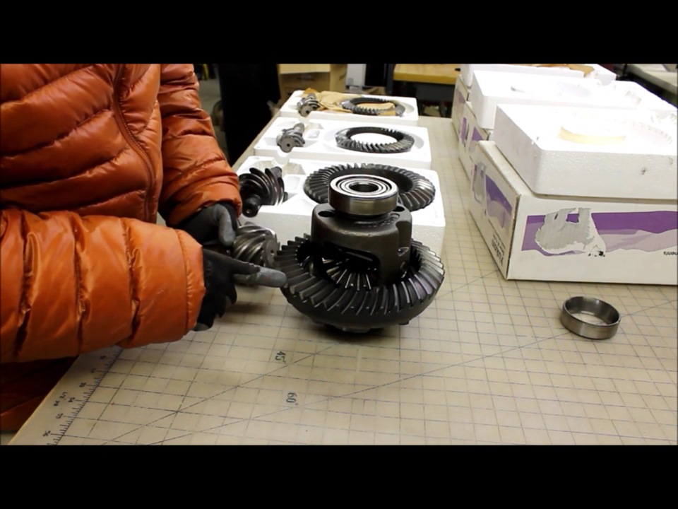

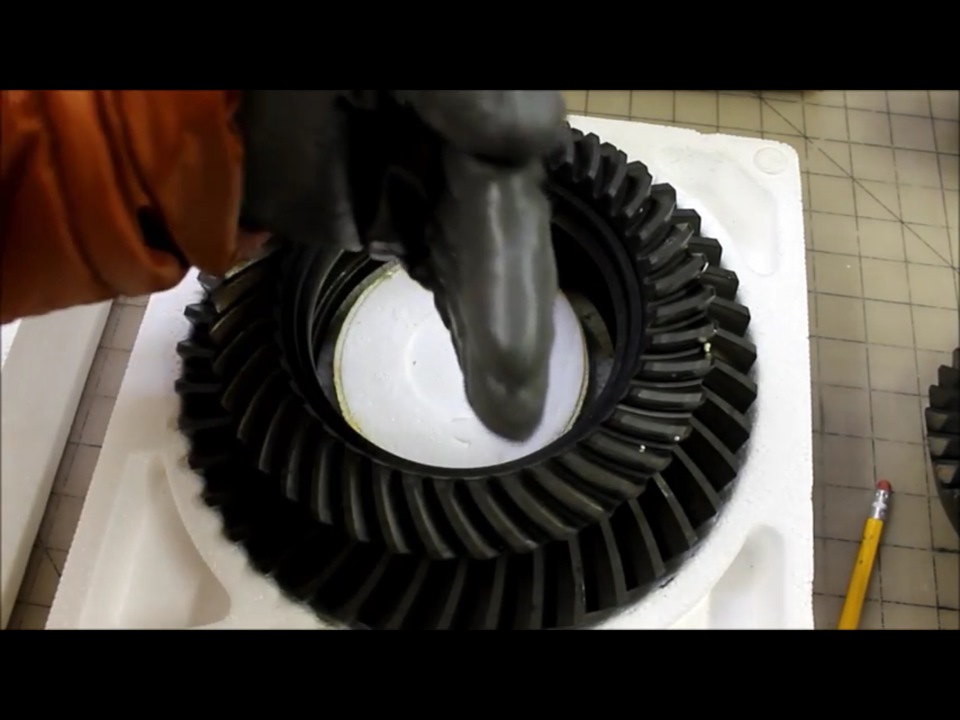

У ГП есть передаточное число- количество зубьев на гвозде соотносится с количеством зубьев на бублике. Количество зубов с бублика делится на количество зубов с гвоздя, и вы получаете свое передаточное число для конкретной ГП.

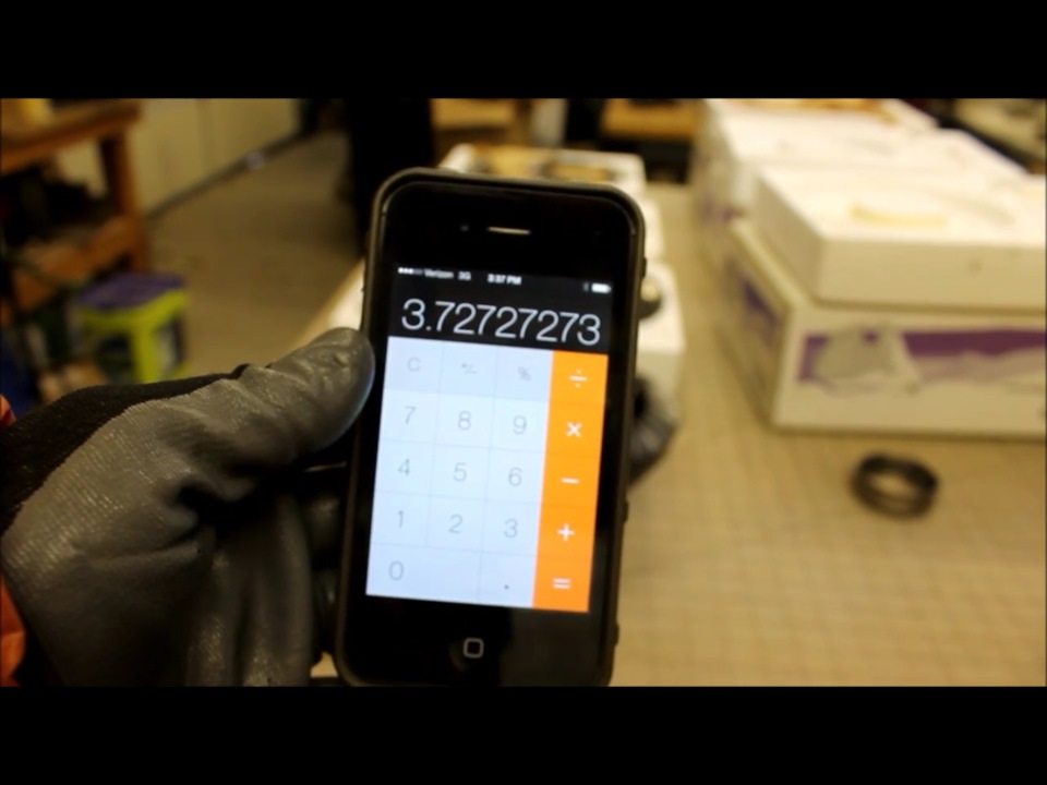

Например- на гвозде – 11 зубьев, на бублике- 41.
Передаточное число ГП будет 41/11=3,7272… Округляем до сотых и получаем 3,73.

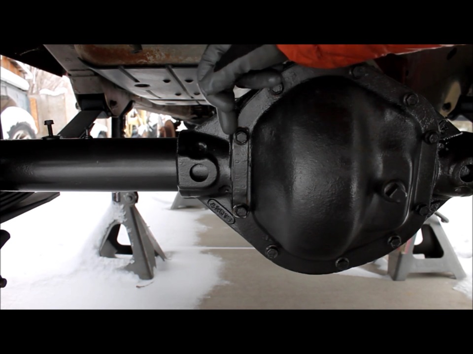

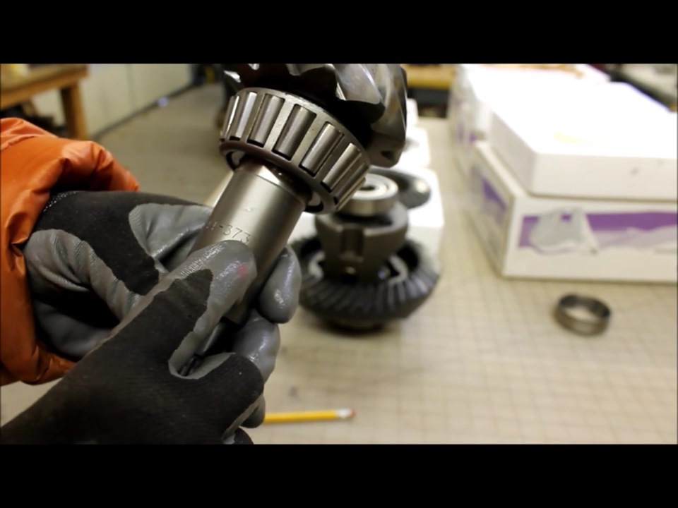

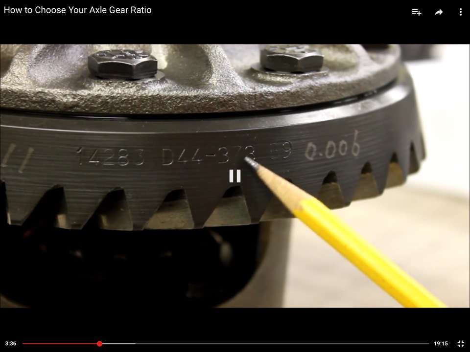

Еще один способ определить ваше пер. число в ГП- посмотреть на мост в сборе, часто по корпусе в котором заключены шестерни есть бирка с указанием пер. числа в конкретном мосту. Тут мы видим- пер. число 3,07, зубов на гвозде 14, на бублике- 43. Но проблема в том что часто данный ярлык настолько покрывается коррозией, что разобрать что-либо не предоставляется возможным.
Еще один вариант- на многих комплектах ГП прямо на гвозде и бублике нанесено соотношение, как например тут- D44- 373, соответственно- 3,73 для моста Дана 44.
Но часто на не родных деталях от стороннего производителя, таких данных нет, соответственно остается считать по зубьям.

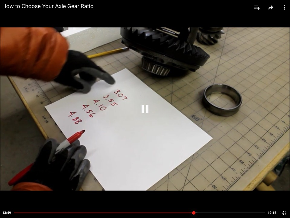

Так почему же в конкретно вашей машине стоит эта ГП а не какая-то другая? Когда инженеры проектировали ваш авто, им нужно было учесть множество моментов, мощность двигателя, размер колес, топливная экономия, переключение на нужных оборотах для машин с автоматической кор. передач и прочее. Для джиперов самая главная проблема в том, то большинство машин с завода идут с колесами от детской коляски за место правильных больших внедорожных колес обеспечивающих достаточный клиренс и проходимость. Что мы делаем- лифтуемся, запихиваем нужный размер, все супер, но таким образом мы меняем заводскую пропорцию сбалансированной машины. На автомате передачи начинают переключаться не на тех оборотах что хотелось бы, мы например не можем правильно раскрутить на трассе двиг, так чтоб держать 4ю передачу, и автомат начинает скакать с 4 на 5ю и обратно. Или мы перегреваем двигатель, пытаясь получить достаточную тягу постоянно поднимая обороты, ну и конечно уменьшаем тем самым максимальный километраж до заправки, что тоже не маловажно. И тут нам на помощь приходит как раз ГП, а вернее ее замена на более правильную с другими пер. числами, что позволит вернуть все в норму.

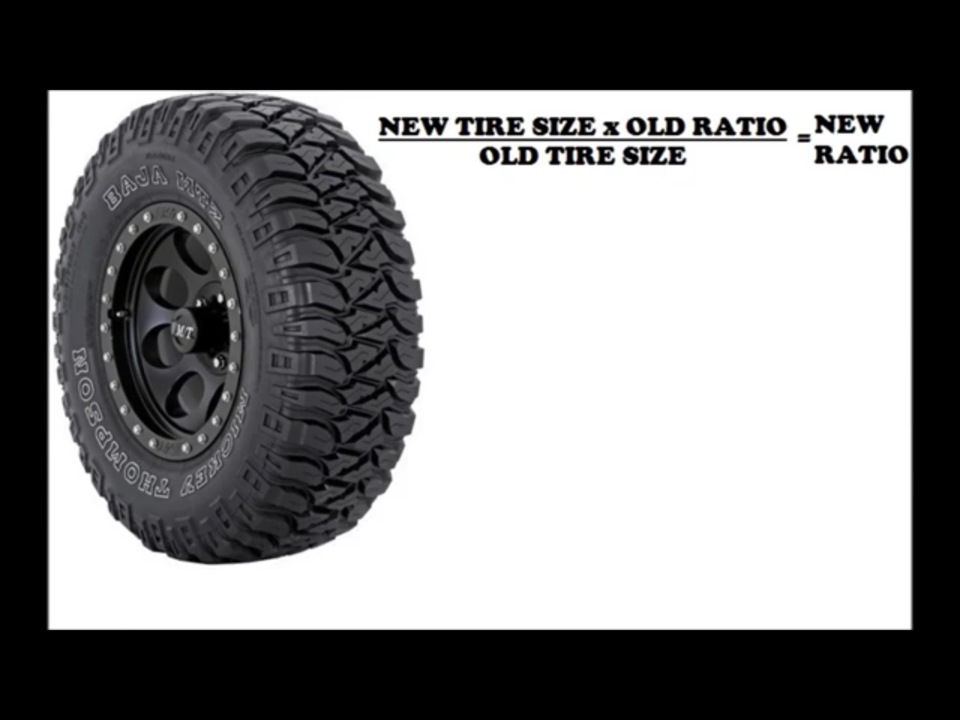

Самое время вывести формулу по которой можно просчитать какая ГП нам нужна взамен стоковой, основываясь на размере шин которые мы планируем катать. Нам нужно взять новый размер шин в дюймах, умножить его на стоковое передаточное число ГП и получившееся число разделить на размер стоковых шин в дюймах. Поэтому обязательно нужно просчитать ваше стоковое ГП, и определится с точным размером новых шин.
Например. Вы хотите наваливать на 33х колесах, ваша стоковая ГП- 3,07, а размер стоковых шин- 29 дюймов. Соответственно- (33*3,07)/29=3,49, далее смотрим на ассортимент доступный для вашего Джипа и выбираем ближайшее пер. число к получившейся цифре, например- 3,55. Соответственно, выбрав так ГП вы возвращаете обороты в норму, обеспечиваете достаточную тягу и экономию топлива, но гоняете на новых чумовых 33х катках.
Что происходит когда вы неверно подбираете пер. число. Например- вы просчитали что для 35х вам нужно пер число ГП 4,95, все смонтировали, а потом все таки поставили 33 катки. Вы будете очуменно разгонятся на малых оборотах, у вас будет хорошая тяга на подъемах, но на асфальте вы будете безумно крутить движок, обороты однозначно будут завышены, понижая ресурс и дико жрать топливо, что может сгодиться для гряземеса выходного дня, но плохо для экспедиционного или каждодневного авто.

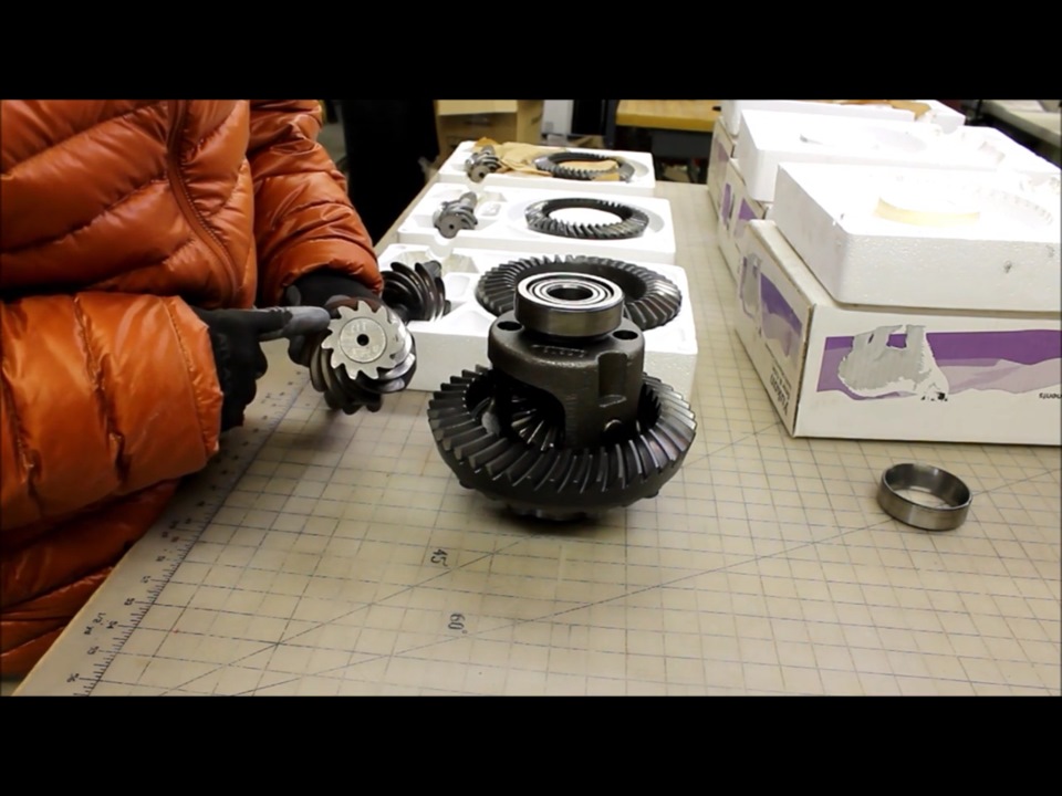

Пара советов и нюансов по подбору ГП- нельзя использовать в разных мостах (переднем, заднем) ГП с разными передаточными числами. Допустимая погрешность – до 3х сотых. Например- можно в передке 4,56, а в задке 4,58, но никак нельзя 4,56 в передке и 4,67 в задке, в таком раскладе ждать беды.
Также имейте ввиду, что если вы меняете ГП для других целей то тут условия таковы- больше цифры пер. числа ГП- больше тяги внизу и меньше макс скор, плюс увеличенный износ и расход . Меньше цифры в пер. числе ГП- возможность разогнаться до максимума выше, меньше расход, но меньше тяги и как следствие, нужно ловить момент переключения передачи.
Убедитесь что конкретная ГП подходит для вашего авто, тк например бывают обратно нарезанные бублики и тогда соответственно ни хрена у вас не встанет как надо.
