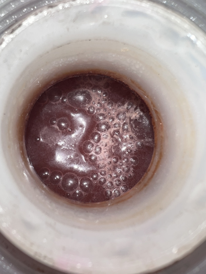

Тосол мутный и грязный, пахнет горелой резиной. Время от времени всплывают пузырьки газов. Если надеть презик или пакет на горловину радиатора или расширительного бочка и погонять мотор минут десять он надуется. Если в систему охлаждения проникаю очень сильно выхлопные газы то при этом видно как всплывают постоянно пузыри воздуха. После воздух понюхать.
Косвенный признак указывающий на проникновение газов через пробитую прокладку, а также трещину в стенке цилиндра или трещина в головке блока. На холодном моторе, холостом ходу и на частичных нагрузках все нормально. Но стоит дать моторы большую нагрузку как тосол начинает кипеть. Или на горячую начать газовать. Стоит мотору остыть как прорыв газов прекращается.
Это связано с тем, что на холодную и не больших нагрузках микро трещина или отошедшая прокладка еще в состояние держать газы или травит но потихоньку. Но после прогрева метал расширяется в районе трещины а под нагрузкой ударное давление газов увеличивается в разы. И через трещину начинают проникать уже очень сильно газы.
Появляется масляная пенка на поверхности тосола, сначала в радиаторе а потом уже в расширительном бочке.

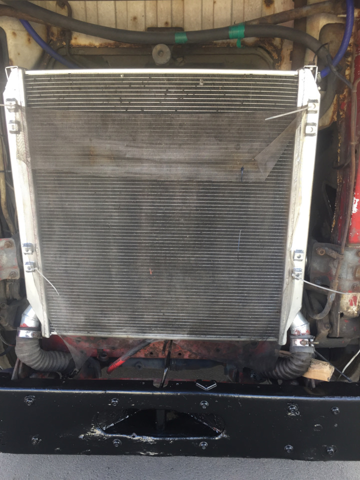

Забитый радиатор из нутрии .
Сначала проверяются помпа, чистота радиатора с наружи. Как правильно работают вискозная муфта или электра вентилятор, уровень тосола и термостат.
Забитый радиатор проверяется так.
Тосол мутный и грязный. Дать прогретому моторы обороты около 1500. Сжать рукою впускной патрубок (он сверху) от мотора к радиатору на ощупь он будет каменным и не продавливается пальцами. А выпускной патрубок в это время будет мягким и легко продавливается пальцами. Иной раз он даже сжимается если газануть на горячем моторе. Забитые грязью трубки радиатора будут создавать сопротивление проходящей через них жуткости, по этому на входе к радиатору будет подыматься давление от давящей помпы. А на выходе патрубки будет плющить о разрежения. Что бы лучше это проверить будет не плохо. Если эту проверку также проведут и на другом автомобиле сравнивая разницу. Вторичный признак забитости радиатора, На входном патрубке радиатора начинают подтекать соединения (их приходится подтягивать) или патрубок срывает на ходу. А нижний патрубок радиатора на проверочных оборотах начинает сжиматься. Основная причина забитости радиатора и печки тоже езда на воде летом за место тосола или старый тосол. Старый тосол имеет коричневато желтый оттенок если смотреть на него сверху, через отверстие крышки радиатора.
Забитый радиатор можно попытаться промыть промывкой. Правда потом придется промывать двигатель свежей водой до тех пор пока из сливных отверстий не потечёт чистая водичка.
Лично я промывал так. Снял радиатор. Его всё равно надо было с задней стороны промывать Керхером. Одел целлофан в два слоя на впускной и выпускной патрубок. С начало залил в радиатор новой воды примерно 2 литра. Одел на него крышку и стал переворачивать как можно быстрее радиатор с верху в низ. Промывал так два раза. Грязи было очень много. Затем залил в радиатор промывку, пол банки и 2лира воды. Потряс немного радиатор и дал ему отстоятся 5 минут затем снова по переворачивал и опять 5 минут пауза и так продолжалось в два раза больше чем написано на этикетке баночки по промывке радиатора. После слил всё и хорошенько и 4 раза промыл радиатор. После ради эксперимента бросил 8 штук таблеток (по обеззараживанию вставных челюстей, продаётся в любой аптеке.) В результате ещё немного вышло дряни из радиатора а заодно и куски герметика. Кто то ну очень обильно им смазывал горловины радиатора. Видать старые шланги уже не держали!
Но если вы обладатель медного радиатора то лучше у него отпаять верхнюю и нижнюю крышку. С помощью паяльной лампы и просовывая во внутрь трубки (соты) тонкую металлическую (а лучше вырезать из алюминия) полоску без острых граней. В этом случае хорошо подходит масляный щуп от некоторых моторов. Надо в вести этот щуп во внутрь трубки и двигая его в верх и в низ, поливать с верху воду из пластиковой бутылки с дырочкой в крышке, до тех пор пока вода не начнёт совершенно свободно протекать между щупом и стенками трубки (соты). Не забудьте потом прочистить также и радиатор печки.

Приветствую. Такой вопрос. У меня грузовик Скания после замены основного радиатора всё пошло не так. Банки на радиаторе находятся по бокам вход где находится термостат с водительской стороны выход тоже в низу с пассажирской стороны. Также в низу есть трубка так сказать для малого круга. А вот вопрос? При движении та банка где стоит термостат очень горячая с другой стороны холодная. Печка греет хорошо. Помпа работает. Термостат поменял. Стрелка показывает 80 градусов но машина перестаёт ехать пропадает тяга. Сейчас открыл термостат машина едет радиатор горячий весь но печка вообще холодная.
"Печка греет хорошо" У печки свой воздухоотвод скорее всего. Так что не показатель, если рассматриваете это как признак целостности прокладки ГБЦ.
Радиатор новый оригинал, б/у или китай?
Нет циркуляции через печку со снятым термостатом? Особенности Вашего авто, ниочем. Малый клапан темостата, байпасным его зовут еще, обеспечивал подпор в большом круге и в радиаторе печи. Холодный нижний патрубок на трассе может быть и нормой на трассе в холодную погоду, если включена печка. На дизеле например все тепло забирает печка и на трассе нижний холодный.
И не надо делать скорополительных выводов из за холодного нижнего патрубка. Вы доллжны видеть перегрев мотора еще. Например работающие вентиляторы на трассе вкупе с холодным нижнем патрубком. Если у Вас так, тогда да, проблема имеется.
