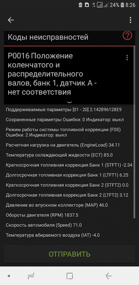

Люди . если у вас вылезает эта ошибка не спешите падать с ног от проблемы .все знают что я мучался с ней и вот .предисловие ездил ко всем диагностом что только не говорили и датчик коленвала, и распредвала, и натяжитель, и успокоительное обламался, и гидро натяжитель я взялся за голову что делать ? Цепь меряли длина её на 16 звеньях почти 132 это не в допуске пробег 250т.км.но тут я вспомнил что есть знакомый дедуля дотошный гад .рассказал ему о своей проблеме вещи пиво давай колдовать изучил он литературу про vvti и постановил разбирай мол мотор я и на попу сел .я снял крышку он проверил метки все норма говорит .А теперь снимай распредвал впускной ( где стоит болванка ) разбирает её (болванку) а там мазута вырыли вычислили собрали все назад и о чудо она теперь шепчит а не строит и не глохнет ковырялись почти сутки за это время я выкупил 4 пачки сигарет от нервов и думал главное ничего не сломал ли он ничего другова.может кому пригодится мой отчетик .на счёт цепи дидуля сказал нечего её менять ещё как минимум 500т.км если растянется больше для этого и предумали масленную баклушу что смешять выпускные клапана

Добрый день. Грязь была в самой Муфте — шестерне распредвала впуск /регулятор фаз газораспределения?
солярис 2 2018 года… p0016 я ее 5 раз разобрал собрал… под конец задумал снять блок цилиндров и воля… оказывается и такое случается…)

А про цепь пожалуй он прав я как то задал вопрос у официалов по поводу надо ли цепь менять мне сказали туда вообще лезть не надо!)))
А на драйве многие меняют при 80000 км это бред
Дедуля сказал что цепь менять не надо но нужно менять успокоительное и механический натяжитель так как они имеют выработку на 250т.км пробега
