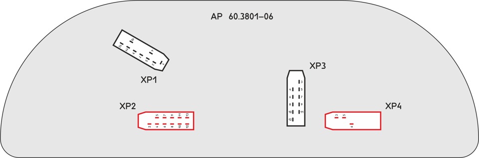

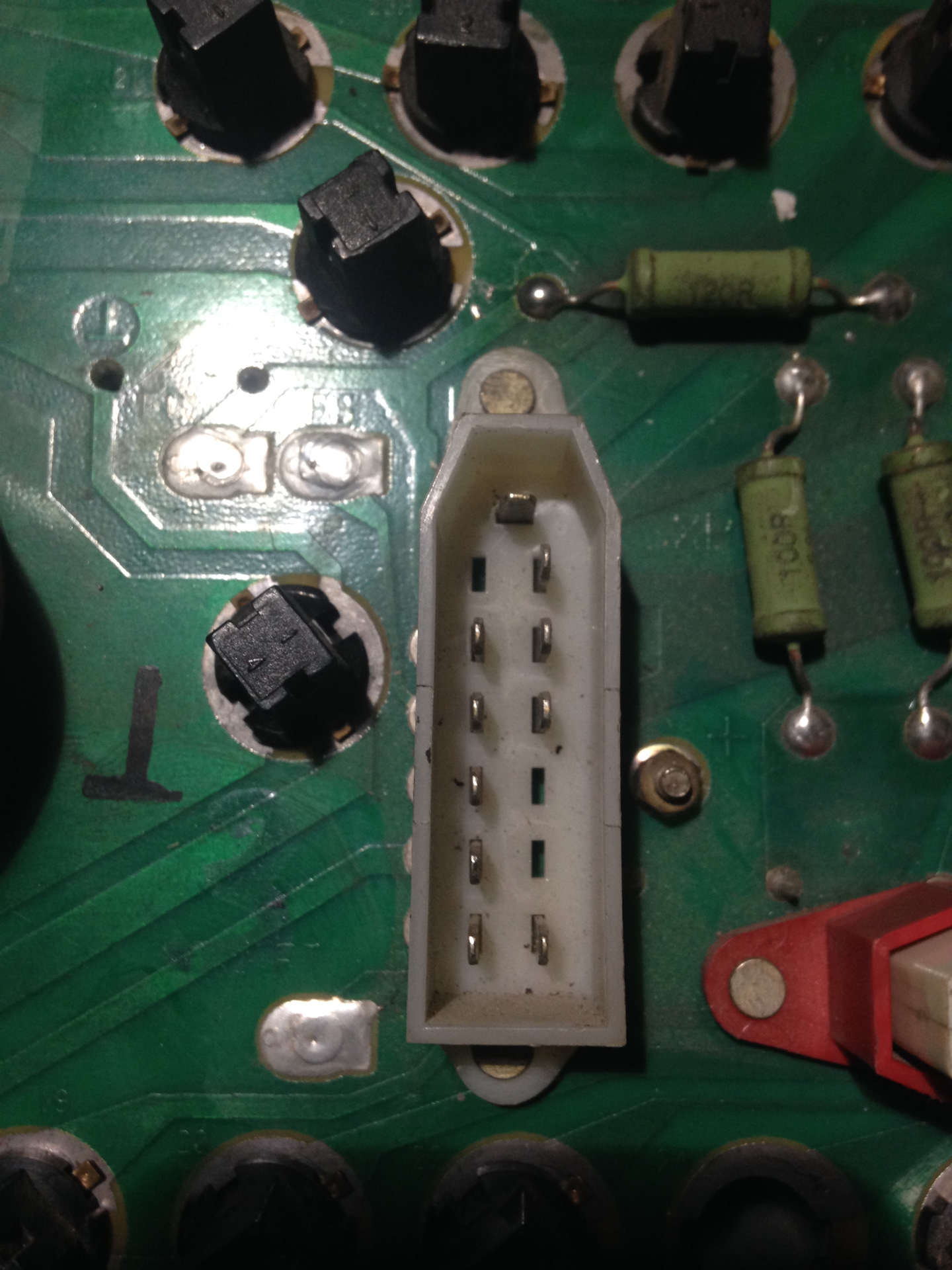

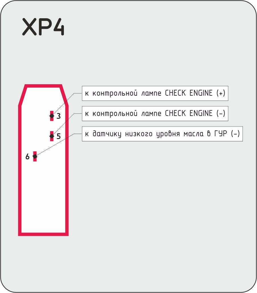

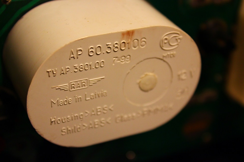

Попала ко мне в руки вот такая приборка для ГАЗов, а именно AP 60.3801-06, made in Latvia.
Решил проверить ее работу, но в сети попадается большое количество информации по подключению данной комбинации, но полностью соответствующего описания к сожалению не нашел. Поэтому я решил нарисовать распиновку именно этой КП. ))
Итак, что из этого получилось Вы можете посмотреть:
p.s. Всех с Новым Годом 2016!

Не подскажите где фишки тахометра? ПП АР 60-3801 у меня чуть-чуть не совпадает с вашей схемой (на фото разъём ХР3)
Нашли тахометр? Мне такая же досталась.
13 контакт в ХР-3 — тахометр. Сигнал берет или из 43 контакта ЭБУ двигателя, или с генератора. Информация в интернете разнится. Я буду пробовать с гены запитать, сам сейчас такую приборку ставлю. Осталось допедрить, как вазовский генератор тюнингануть на лишний проводок.

На 2, 3, 4 колодках не нарисован боковой пин, его к чему подключать?

Тахометр ХР3 подключаете на катушку(бабину) можете методом тыка выбрать какой из 2 контакт. При условии что на разъем ХР3 будет подано 2+ и 2-. Что касаемо спидометра, может датчик скорости неработать, который вкручен в коробку или выбран неправильно.
