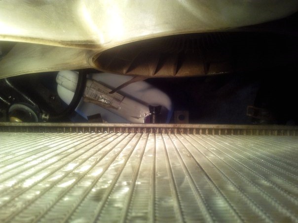

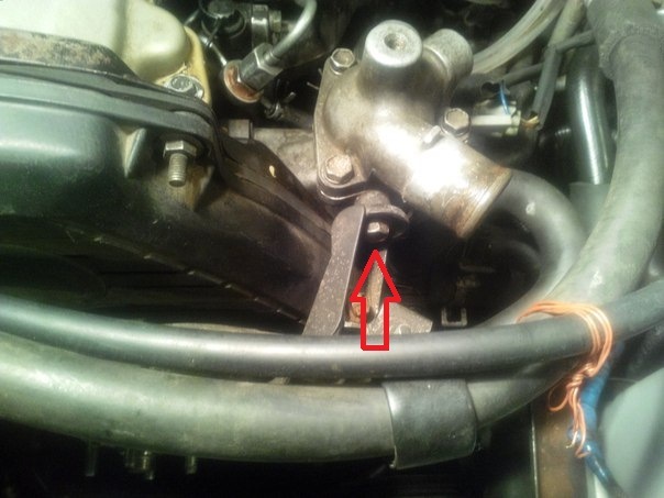

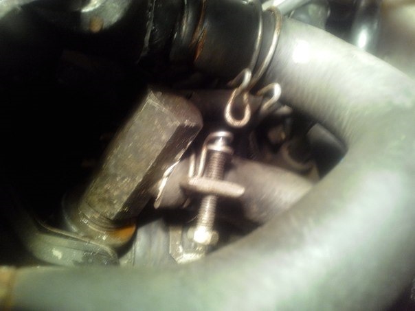

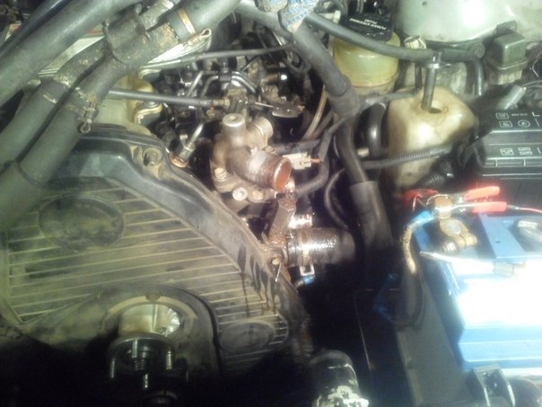

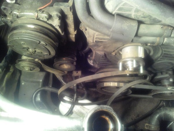

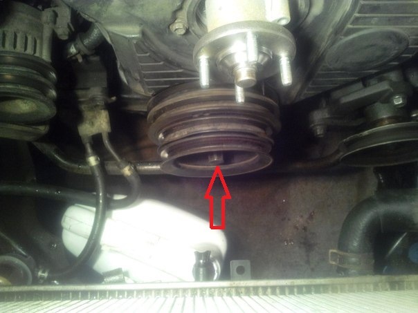

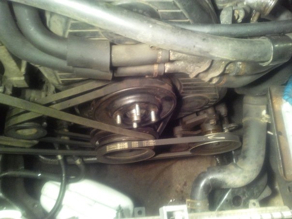

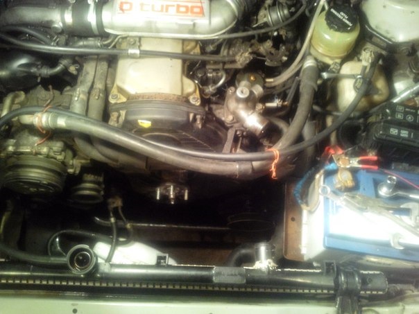

Замена ГРМ все очень просто и легко! Понадобится набор головок с 10 до 19 время и друг который поможет. Ну начнем.
Если вы будите оставлять старые ремни и заменяете только ГРМ, то укажите направление их вращения, что бы потом установить в таком же направлении.
Дальше не фотографировал поэтому постараюсь объяснить на словах .

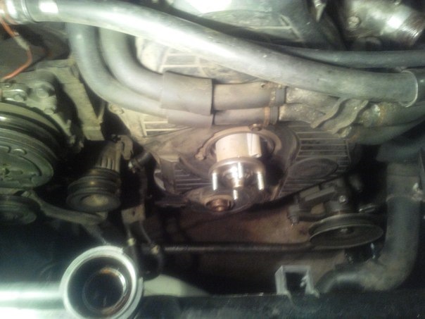

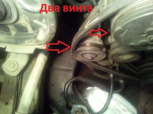

1) Натяжной ролик отводим влево (когда смотришь на него) и фиксируем
2) Одеваем пружину на место
3) Здесь уже понадобится помощь друга (можно и в одного, но это чуть тяжелее). Одеваем новый ремень ГРМ и смотрим все метки у меня постоянна соскальзывала метка ТНВД, но мне помог друг и вместе мы установили все по меткам.
4) Ослабляем натяжной ролик и он за счет пружины отодвигается в право, ремень натягивается
5) Закрепив немного натяжной ролик начинаем прокручивать за шкив коленчатого вала раза 3-5 (строго по часовой стрелке)
6) Проверяем все метки и убеждаемся что они на месте и до конца закручиваем натяжной ролик
7) Собираем все в обратном порядке начиная с 13 фотографии
Вот так я менял ГРМ.
Надеюсь моя статья хоть кому-то помогла, а то когда я это делал, все делалось методом тыка с книжкой по ремонту(там не всегда было понятно) и все делал в гараже при температуре -15(так уж получилось).
Делал почти год назад и мог что- то упустить так что не обессудьте
Всем спасибо за внимание!

Шкив коленвала снимать обязательно, тяжело снять? С ним не пролезет?
Обязательно, с ним крышка не снимается. Откручивал за счет стартера
