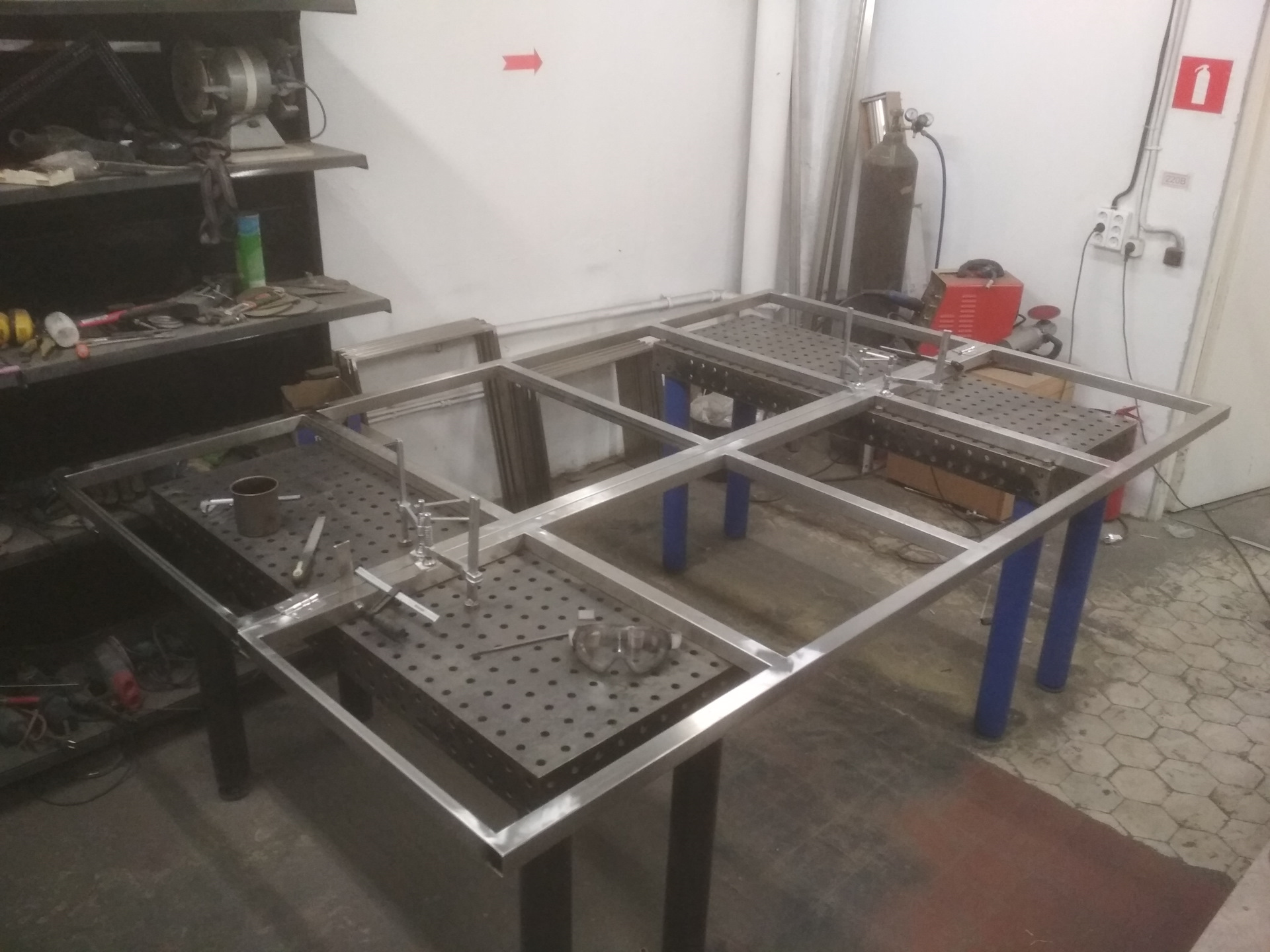

Все кто делает что-то руками, знают что рук недостаточно.
Больше всего нехватает третьей руки. Но это мы исправить не можем. А вот приблуды и приспособы, помогающие в рукоблудии, применить могём!
Расскажу о самых применимых приблудах, помогающих зафиксировать детали в нужном положении. Кому-то поможет, а кто-то подскажет ещё что-нибудь полезное :)
Итак,
самый востребованный угол при сварке — прямой. И самое сподручное устройство — это Специально Обученная Шелезяка. Массивная фрезерованная пластина абсолютно незаменима. Без неё как без рук.
Она достаточно массивна, чтобы не елозить по столу. И достаточно лёгкая, чтобы её переместить в пространстве. Угол держит отлично. В общем, идеальный инструмент! :)
Весьма удобны магнитные угольники. Удержать, совместить чтобы прихватить — это про них.
Всё это хорошо, но мало. Без струбцин в нашем деле не обойтись. И тут возникает вопрос — где их взять нормальные? В магазинах либо китайский фуфел, либо что-то фирменное по заоблачным ценам. И тут нас выручает отечественный производитель Андрей Яговкин, он же barchudarov. Делает их на любой вкус и размер. Сталь 8 мм, продуманный конструктив и отменное качество.
Купив пару штук, я не смог остановиться :)
Помимо 2D-струбцин есть и трёхмерные. 3D-струбцины помогают собирать пространственные фиговины.
4 штуки — самое то.
Казалось бы — что ещё надо?
Надо ещё! Ведь не одним прямым углом жив человек :) Больше углов, хороших и разных!
Для этих целей есть произвольновращающаяся струбцинка. Можно стыковать железяки вообще под любым углом на плоскости.
Это самая редко используемая струбцинка. Редко, но метко. Иногда как понадобится — и без неё никак!
Кстати, о стыковке. Для круглых труб взял у Андрея такую вот приблуду
Позволяет весьма ровно стыковать круглую трубу
А иногда надо стыковать круглую трубу не торцом, а плоскостью.
И вот на этот случай у меня имеется инструмент шухшнобель. :)
Так он выглядел в полуфабрикате.
Берём фиксируемый зажим и безжалостно лишаем его челюстей. Зажимов много, шухшнобель один :)
Стыкуем и обвариваем.
Эта нехитрая приспособа колоссально упрощает жизнь при изготовлении ОЗН!
Прижали — прихватили — обварили — готово!

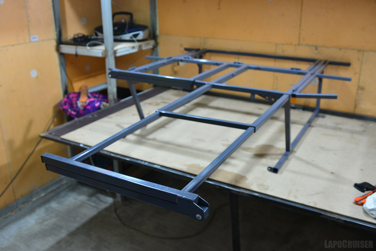

Переработал вашу идею раздвижных секций спальника, чтобы обеспечить возможность частично раскладывать задний диван 60:40. В БЖ есть фотки. До конца доделать пока времени нет.
Я бы назвал это "недоработал".
Переработанная компактнее :)
О, супер!
Lapocruiser
