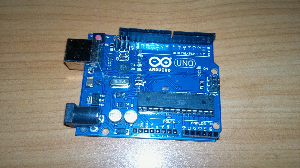

Что с ней делать планируешь?
Да пока разобраться и руку набить, а так много чего охота)

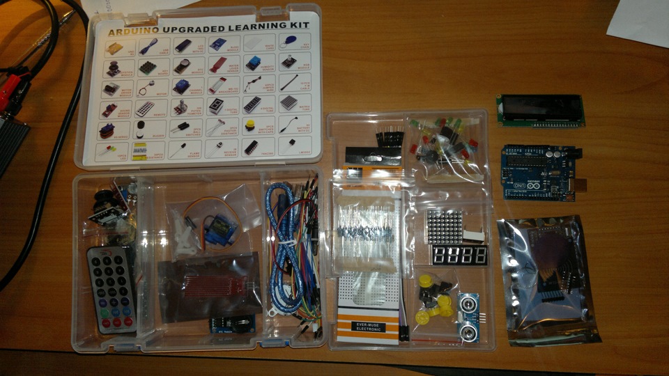

че то LCD не хочет показывать, уже разные библиотеки перепробывал, или стандартную надо удалять?))
Регистр контраста крутил?)) у меня по
I2S шине работает
да, квадратики загорались))
MadMax-Custom
I2S шине работает
а версия проги у тебя какая?
Хз последняя)) инициализацию правильно делаешь? Подключение по I2S шине или нет? Там библиотеки разные и рнициализация разная)
у меня 1.6.7, да правильно все по I2S, сейчас через много проводов подключил, он хоть что то начал показывать) но все равно не то
делаешь так?
#include Wire.h>
#include LiquidCrystal_I2C.h>
LiquidCrystal_I2C lcd(0x27,16,2); // либо (0x27, 20, 4) для 4 строчного
void setup()
lcd.init(); // инициализация дисплея, без этой строки дисплей не будет работать
lcd.backlight();
void loop()
lcd.setCursor(0, 0);
lcd.print("Arduino ");
не хочет все равно, уже и версию 1.0.5 скачал
а подключаешь выводы правильно? А4, А5 SCL SDL каналы! и библиотека работает с ними!
правильно, видать платка сзади не робит( я по 9 каналам подключил))
так у тебя дисплей без I2S шины был? ты её сам варганил? у меня сзади дисплея уже припаяна плата и всё завелось чётко и работает отлично)
сразу с ней, ничего не паял)
