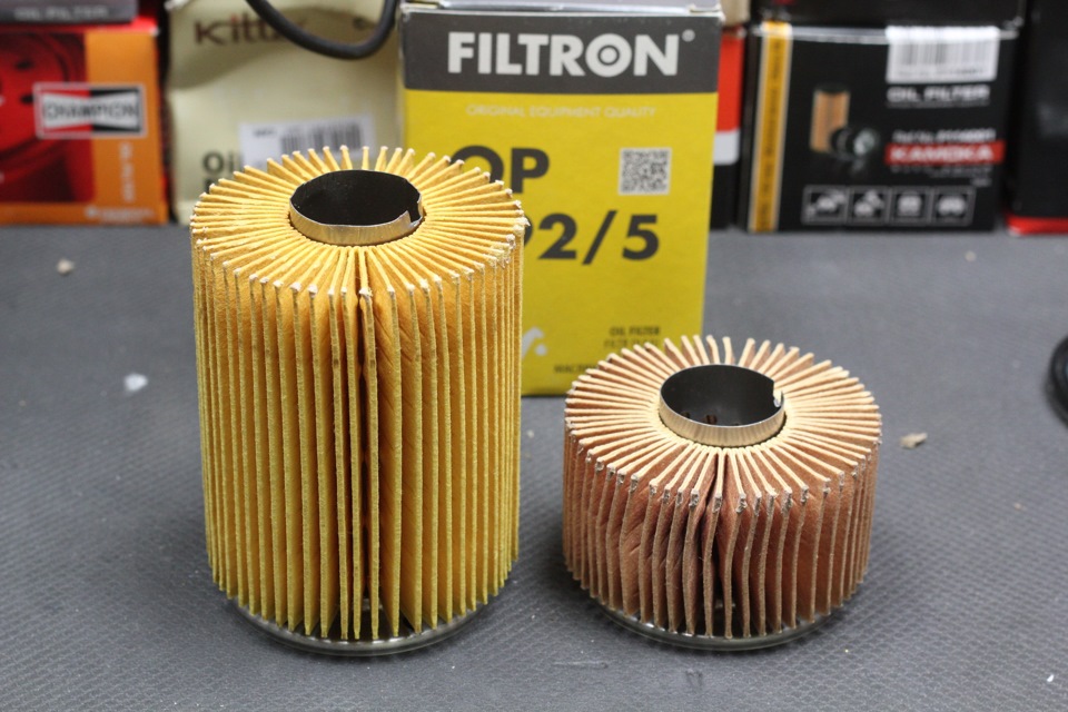

Еще один Фильтрон у меня на столе. Мне очень понравилась продукция данного автора, поэтому я распилил еще один образец, но уже из другой серии (Mann W 940/62), чтобы понять, каким образом соотносятся фильтры одного производителя, но разных категорий. Сравнение буду вести относительно модели Filtron OP592/8 (Mann W 914/28).

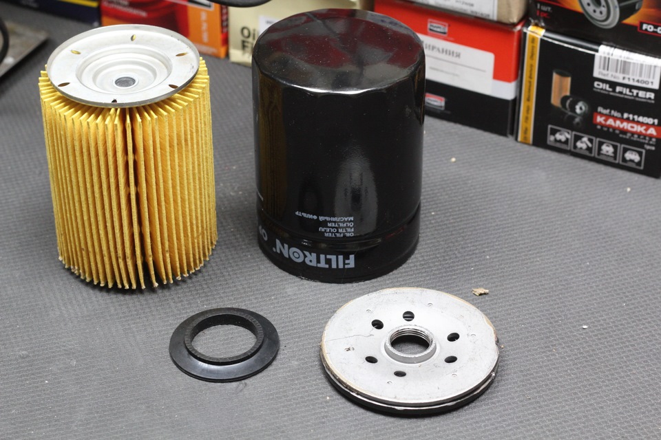

Коробки хороши и полностью идентичны. Соответствуют по размеру. Стоимость на момент публикации 364 рубля (5,2$), незначительно дороже, учитывая вдвое больший размер. Сделано для Польши.
Тут различий нет. Желобок, куда помещена резинка, имеет 8 выступов для ее надежной фиксации.

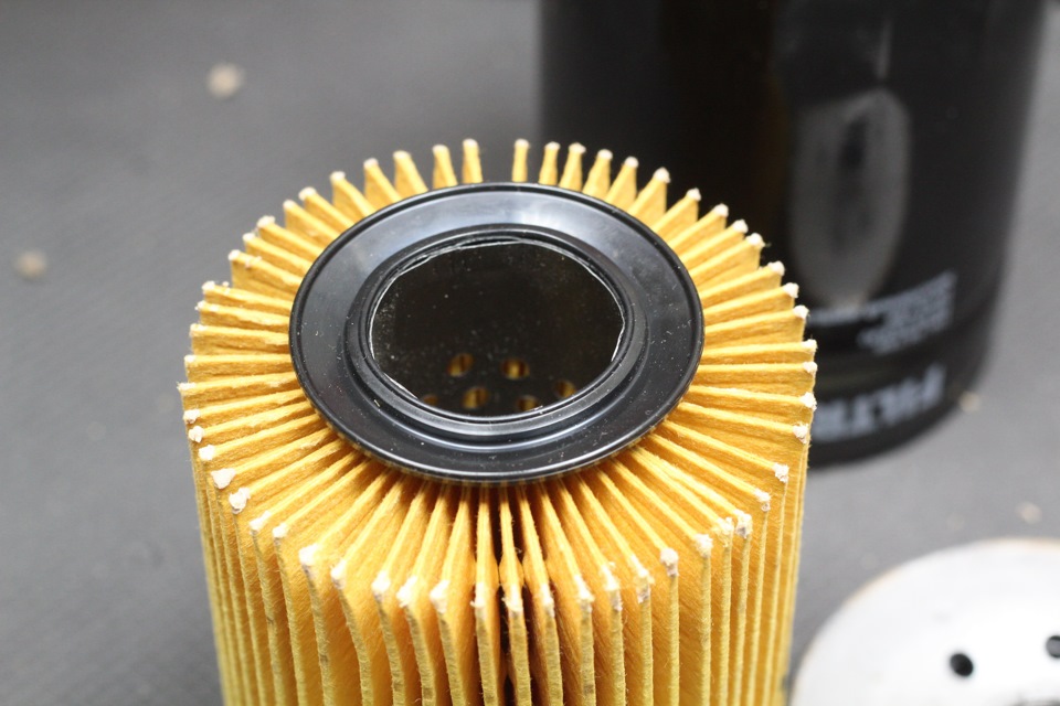

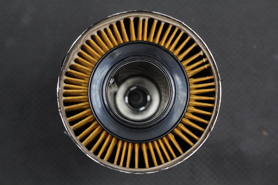

Фильтровальный модуль, как отдельный элемент, тут отсутствует. Конструктивно оба Фильтрона выглядят одинаково.
Лопасти фильтровальной бумаги зафиксированы герметиком к колбе, что исключает их не равномерное распределении или склеивание. Пришлось поработать отверткой и пинцетом, извлекая бумагу из колбы.

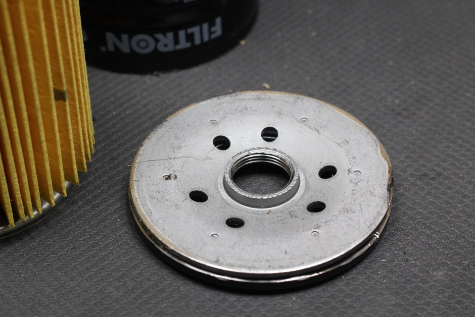

Аналогичная крышка фильтра. 6 точек сварки, 6 отверстий по 6мм.
Антидренажный клапан, резинка высокого качества, диаметром 58мм, отличий нет.
Клапан так же играет роль прокладки, препятствуя течению масла в обход фильтровальной бумаги. Зажим прокладки происходит посредством фильтровальной бумаги.

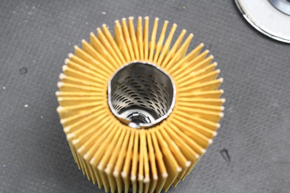

Тут нет пружинки или пластины, которая неистово толкает фильтровальный блок к крышке фильтра. Эта роль возложена на стальную площадку, которая упираясь в дно колбы немного пружинит. Перепускной клапан сделан из резины, расположен внутри фильтрующего модуля, прижимается пружинкой, оторвать не возможно.
Диаметр клапана 11мм, погружается на 8 мм. Давление открытия клапана среднее, соответствует спецификации 1,7 бар.
Множество отверстий большого диаметра, ребер жесткости нет.

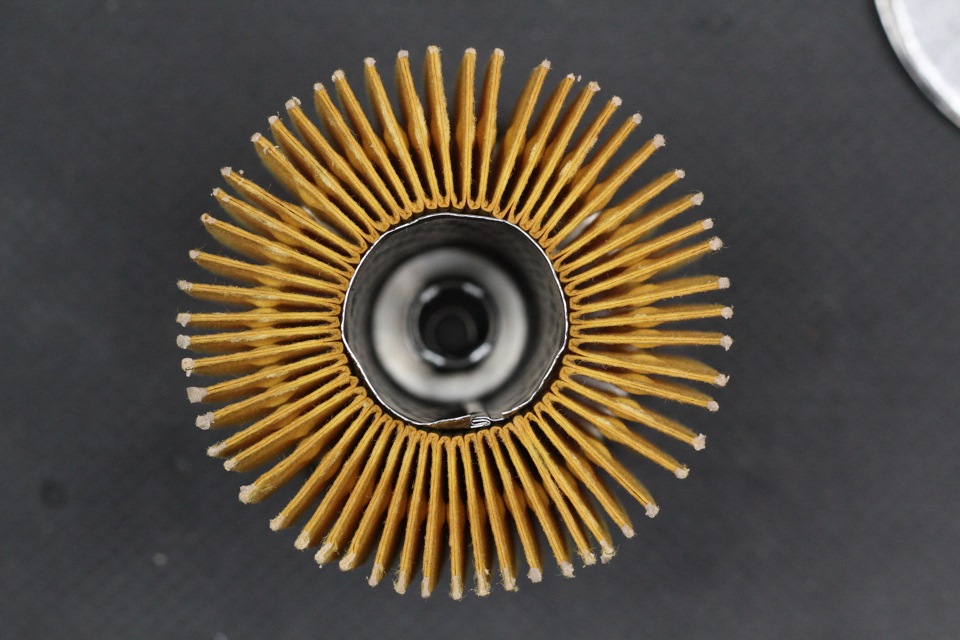

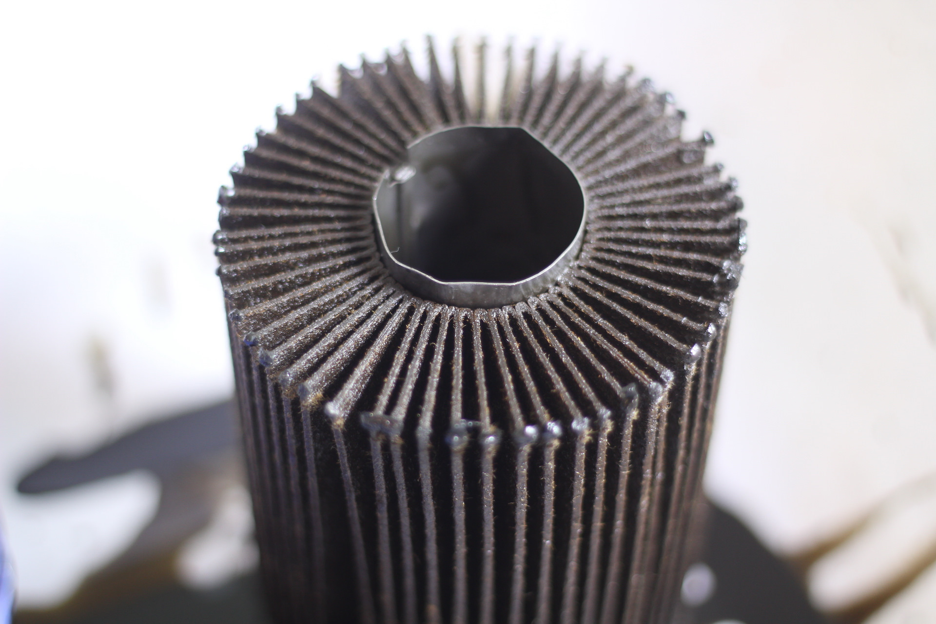

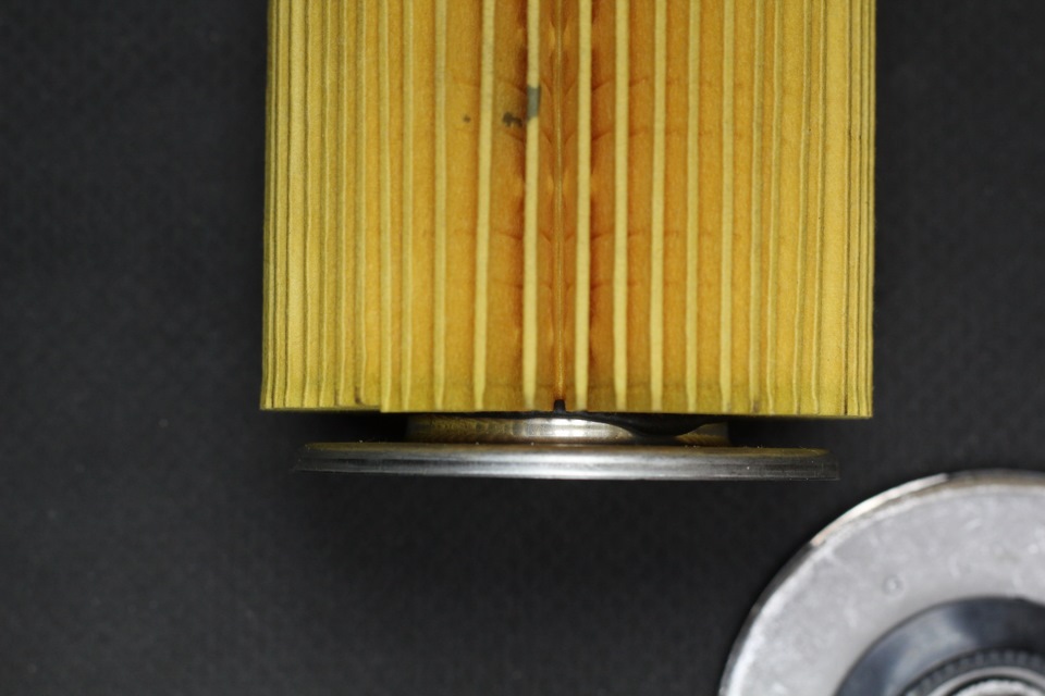

Складки фильтровальной бумаги проклеены сверху и снизу, проклеены хорошо, без пропусков. Углубление от резинового клапана не такое большое, как на младшей модели.
Заливка бумаги снизу.

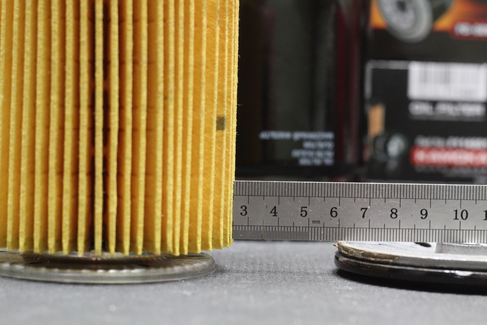

Диаметр 90мм, причем не модуля, а самой бумажки. На 1 мм меньше, чем внутренний диаметр колбы.
Глубина складки 25мм.
Полезная высота складки 114мм, кол-во складок 56
Примерная полезная площадь фильтровальной бумаги 3192 см2, шедеврально!
Все отличия

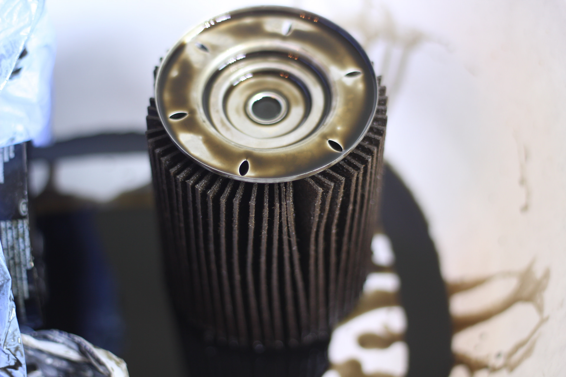

Спустя 16000 пробега, знаю что много, складки в полном порядке
Обратная сторона поюзанного Фильтрона, тоже норм
Эмпирически установлено, что принципиальных отличий у фильтров данного производителя, из одной ценовой категории, нет. Сравнивать эту модель со всеми предыдущими смысла не вижу, она вдвое выше по размеру колбы и многократно превосходит по площади фильтровальной бумаги. На мою машину ставится без проблем. Filtron показал себя как создатель честных масляных фильтров, это приятно.
