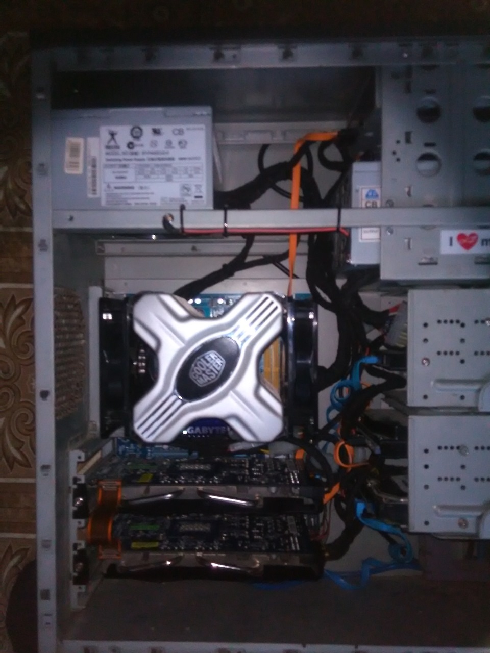

Так случилось, что стоит у меня в компьютере две видеокарты в SLI.К ним в свое время был куплен блок питания на 750W, но по истечению сложившихся обстоятельств он пал смертью храбрых…попытки "воскресить" по подсчетам и рекомендациям "шаманов" своего дела были сведены на нет…
Изначально хотел приобрести новый но погуглив инет и посмотрев нынешний курс впал в ступол отдавать 5к за БП…(лет 5 назад я был бы готов потратить на комп такие деньги, но то ли повзрослев, то ли меня жаба задушила)))было принято другое решение)спарить два БП.

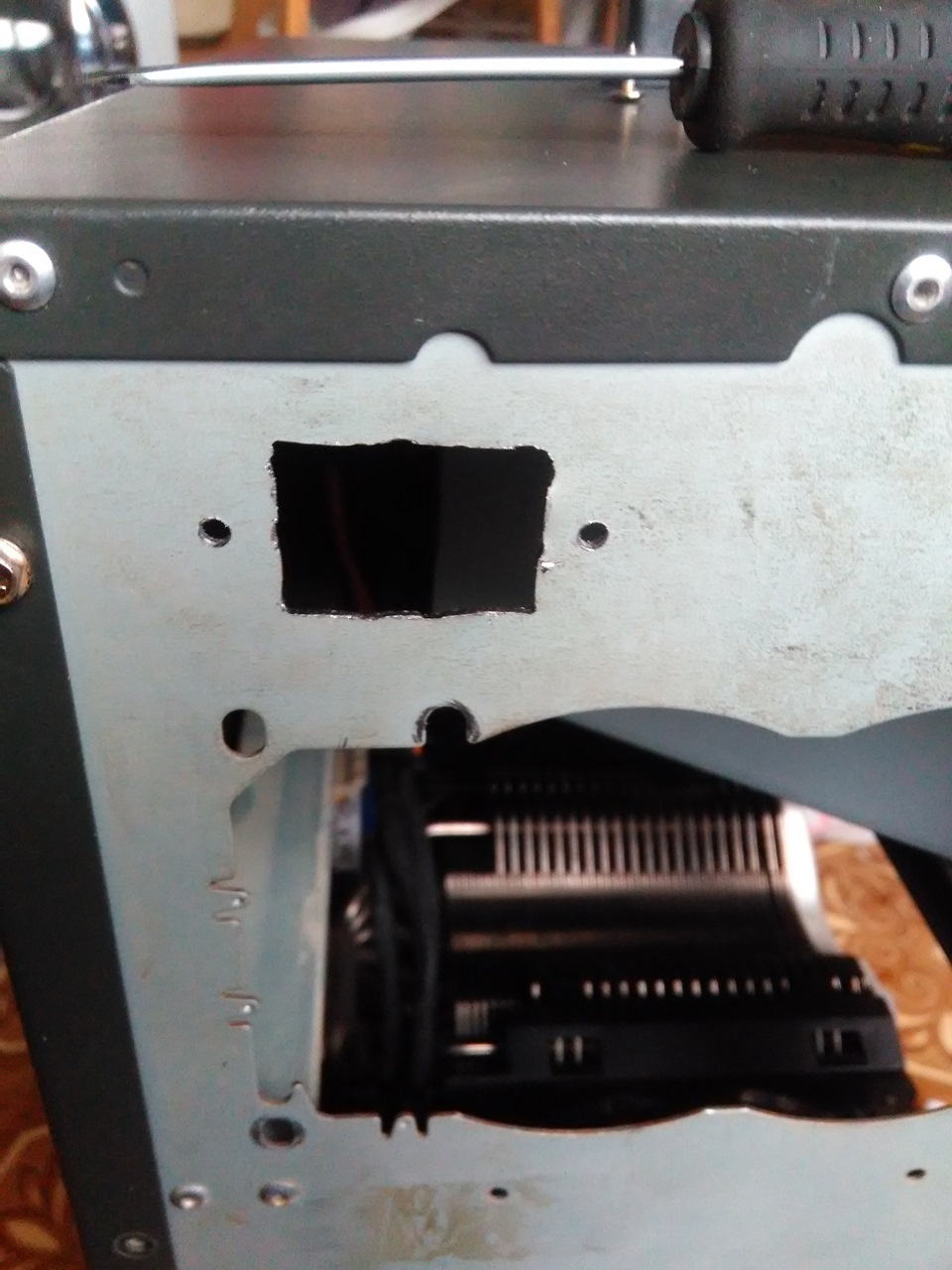

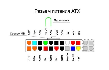

.я пошел простым путем соединив зеленый и черные провода.

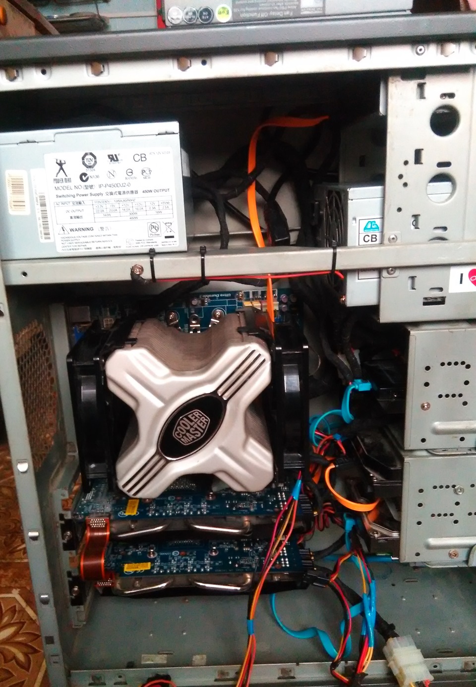

для того что бы провода не болтались сделал "раундинг" за основу была взята черная изолента.

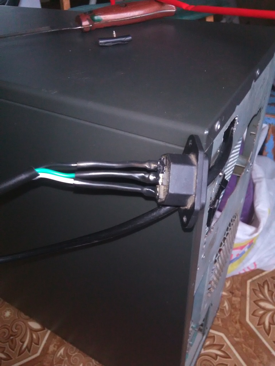

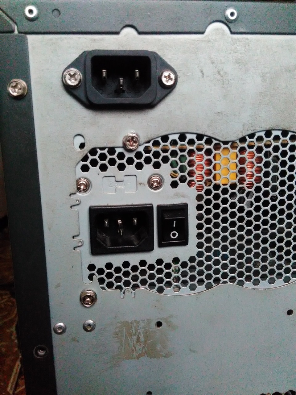

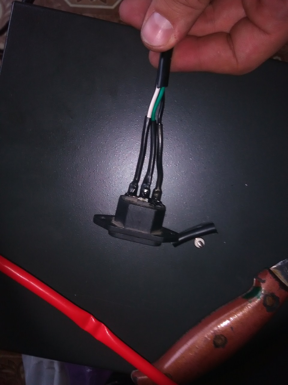

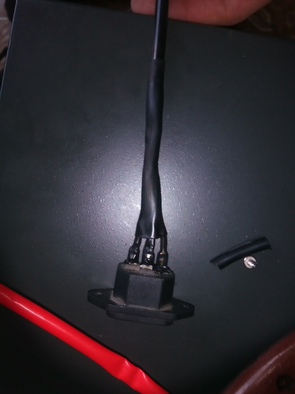

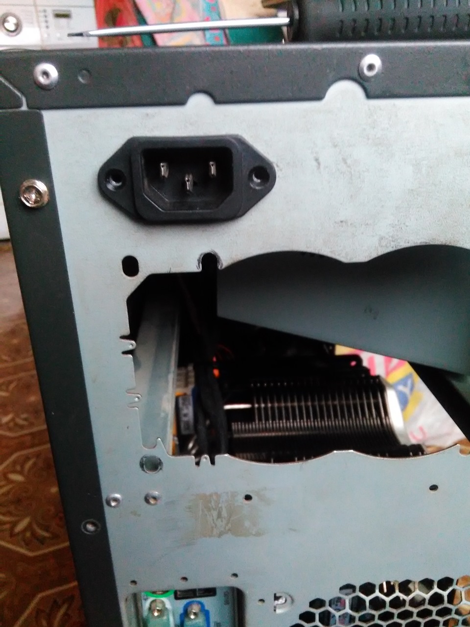

так же сделал удлинитель для второго(ведомого)блока питания…

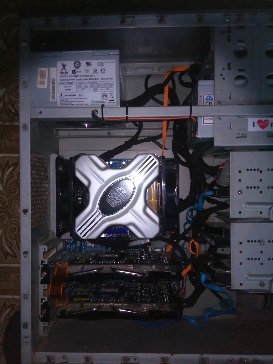

Все работает как часы …конечно видеокарточки уже староваты…но на средних еще многим фору дадут))
