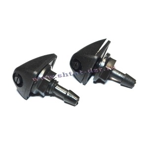

Порывшись на просторах инета были найдены форсунки

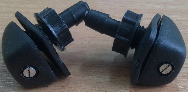

100руб. за пару, дошли очень быстро, по моему за 4 дня, регулируются во все стороны. Снабжены резиновой прокладкой. Встают лучше чем родные.

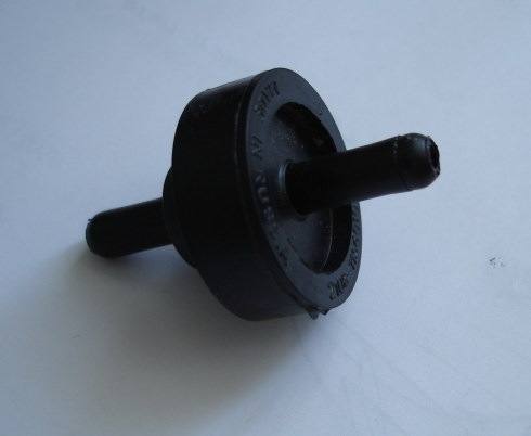

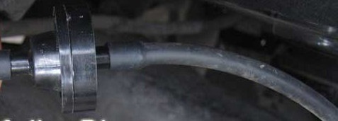

Обратные клапана взял топливные от карбюраторной 2108.

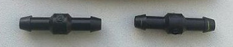

Выкинул штатные соединители
и на их место вставил клапана по одному на каждую форсунку
Все встало как родное ни чего резать не пришлось.
Мне вообще не понятен бред который пишут в каждой статье, что клапана надо ставить как можно ближе к насосу. Зачем?! Если клапан герметичен, то водяной столб не куда не денется! Так же ведутся дискуссии по поводу надо ли их вообще ставить. Я сначала на родные форсунки поставил клапана, и как только прикасаешься к рычагу омывателя, сразу летит омывайка, так что я для себя решил что стоит. Без них если долго не пользуешься водяной столб уходит и омывайка прыскает с неким опозданием. Представьте ситуацию, с которой мы все сталкивались, на трассе вас окатывает встречный камаз. И тут желательно как можно быстрее, восстановить видимость. Ну конечно окончательное решение за вами.

Регулировал простым ножом для бумаги, на скорости еще не проверял.

Решил еще приложить видео что бы развеять миф о том что клапана надо устанавливать как можно ближе к бочку омывателя.
Набрали водички заткнули пальчиком, водяной столб стоит, отпустили пальчик вода вытекла. Так это с учетом того что второй конец находится в воздухе, а не помещен в жидкость.
И вот этот бред как под копирку пишут из статьи в статью. Конечно при определенном диаметре трубы это возможно, но уж ни как не при диаметре трубок омывателя.

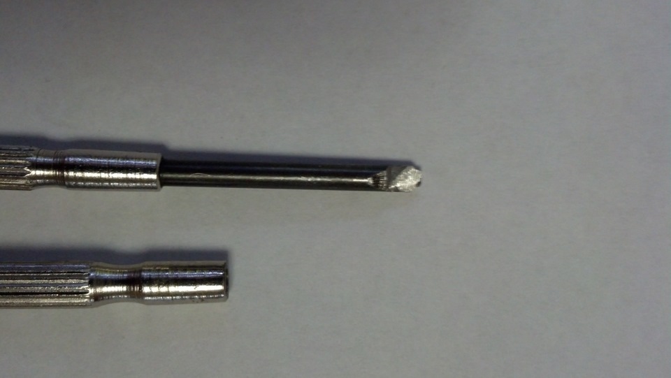

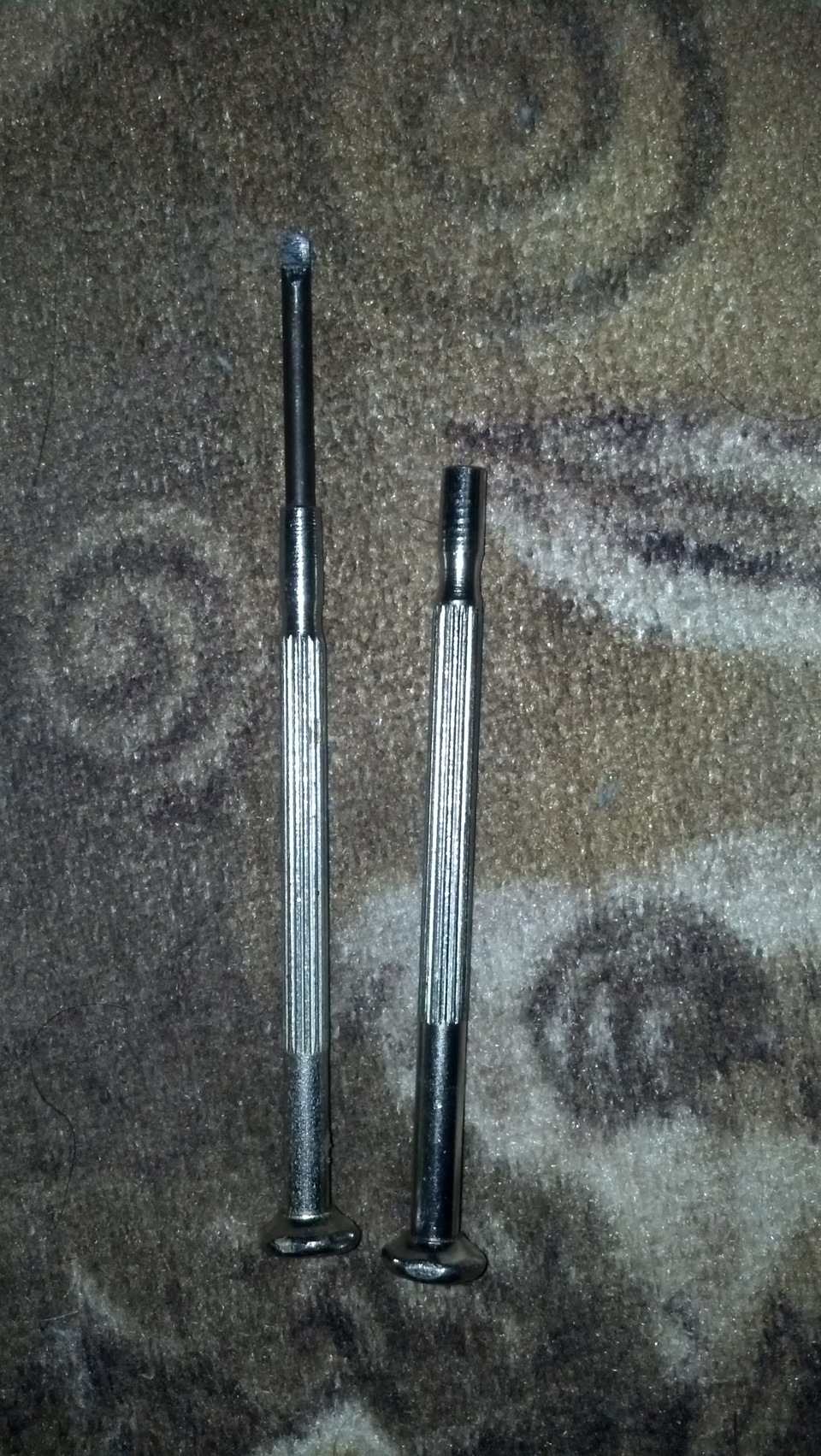

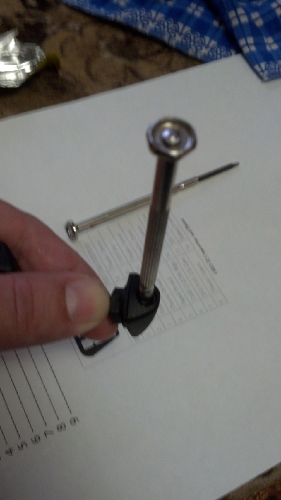

Еще несколько полезняшек. Как оказалось регулировать форсунки ножом для бумаги не очень удобно. Вверх-низ еще куда нешло, а вот вдоль форсунки, совсем неудобно. Кстати пришелся китайский набор часовых отверток.
Самая большая отвертка которую я благополучно сломал как будто была создана для регулировки, диаметр внутренней трубки как раз равен внешнему диаметру распрыскивателя.
Плоскую отвертку пришлось немного сточить с обоих сторон, что бы идеально входила в щель распрыскивателя. Ей удобно регулировать вращение.
Ну и как обещал видео из салона. Одну форсунку с водительской стороны настроил немного выше, так что бы жидкость била немного выше стекла, с пассажирской стороны настроил на самый верх.
В движении не снимал, но на скорости 40кмч все идеально(больше сегодня погода не позволяла). Сам факел мне кажется немного "легкий" и скорее всего его будет задувать на больших скоростях, но как будет на практике, время покажет.

UPD: Со временем, пластмассовая щель раздалбывается от прочисток и т.д. В общем после нескольких лет эксплуатации — не советую такие форсунки брать. Но есть их клоны с металлическими распрыскивателями. Вот типа таких:

Форсунки маст хэв, но вот от клапанов я не ощутил результата, хотя и снимать не стал, лень. Мне кажется с клапанами напор послабже становится
Да, конечно, напор слабее, клапана имеют сопротивление. Но вот жидкость на стекла попадает быстрее. А чистят дворники и они уже идут по мокрому.

Обратники ещё от аквариумного оборудования подходят, тоже не очень дорогие.
