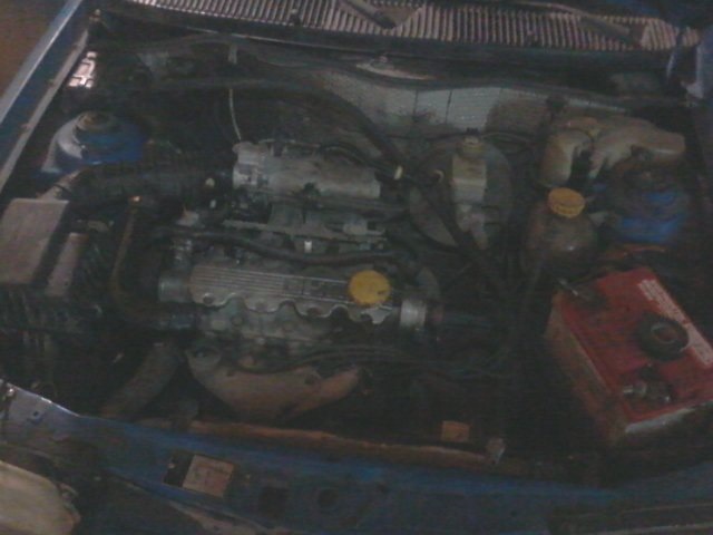

Поставили на мотор 13NB впрыск с мотора Нексии G15MF.
ГБЦ родная, каналы никак не дорабатывали. Все едет отлично, намного лучше, чем ехало раньше на Солексе.
Заменено:
— Бензобак в сборе с ДУТ и бензонасосом
— Топливные магистрали целиком
— Впусной коллектор вместе со шпильками и гайками
— Трамблер
Установлены форсунки Бош 0 280 158 502, разведены провода на бензонасос и включение вентилятора, моторная коса подключена к основной проводке. Поскольку в ГБЦ мотора 1.3 нет места для ДТОЖ, этот датчик был врезан через тройник в патрубок печки как можно ближе к ГБЦ, там температура самая высокая из всех доступных для установки мест.
Заодно установлена приборная панель от Нексии вместе с тросом.
В данной затее монтажом всего железа занимался механик из Nexia-Club, моя роль — монтаж и подключение электрической части и подбор комплектующих.

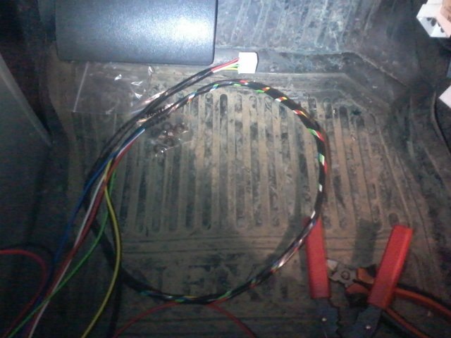

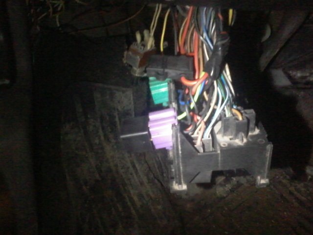

А что именно из проводки мотора сращивалось с проводкой салонной? И обязательно ли ставить приборку от нексии или можно оставить родную?
Немного. Во-первых, постоянное питание и плюс от зажигания. Во-вторых, из обязательного — провод на реле бензонасоса (управление по минусу) и, желательно, провод на реле вентилятора (чтобы вентилятором управлял ЭБУ, так надежнее). В-третьих, не обязательно, но весьма полезно на случай диагностики проблем — провод на приборку, на лампу "чек энжин" (тоже управление по минусу). Это необходимый минимум, с которым уже все будет нормально работать, остальная куча проводов для Кадета не потребуется (они отвечают за кондей, АКПП, абс и т.п., чего на Кадете нет)
Приборку от Нексии ставить не обязательно, она ни на что не влияет. Единственное — не на всех приборках Кадета есть место для установки лампы "чек энжн", если его нет, то можно вставить ее в другое свободное место, просто помнить, за что на самом деле эта пиктограмма отвечает.
Свободное место как раз появится на иникаторе пососа. Просто помнится где-то Читал что нексия не заводилась из-за сгоревшего преда на питание приборки
Не совсем так. Приборка у Нексии питается от того же предохранителя, на котором висит линия зажигания. А без приборки оно вполне себе отлично и так работает.

Под рсо проводка. Повезло значит. А как плясать с подключением бензонасоса? Не сильно разбираюсь в электрике. Объясните на пальцах от чего плясать?
Сам RCO советую купить новый от ВАЗ-2110. Сразу предупреждаю, в наличии их обычно нет, скорее всего придется заказывать. Дело в том, что нексиевские б/у RCO все уже довольно старые, если его не трогать — он еще живет как-то, но когда начинаешь крутить (а под свой мотор его крутить придется, чтобы настроить смесь), он, как правило, уходит в обрыв. Сколько ни сталкивался — всегда так и было.
Для пробного запуска бензонасос можно просто на зажигание кинуть — будет работать.
Чтобы подключить уже как следует, в электрике все-таки минимально придется разобраться, благо, есть интернет, уж как минимум, как читать схемы там найдете. Рекомендую скачать схему от Нексии с мотором G15MF, всю не обязательно, достаточно ту часть, где обозначены бензонасос и вентилятор.
Из основного, что нужно знать, все выходы от ЭБУ, которые должны что-то включать, при включении замыкаются на массу. Т.е., когда ЭБУ хочет включить бензонасос, он соответствующий вывод замыкает на массу. Однако, напрямую к ЭБУ подключать нагрузку нельзя — выход слаботочный и ее не вывезет, поэтому к выходу подключается обмотка реле: одним выводом к ЭБУ, вторым — на плюс зажигания. Соответственно, когда ЭБУ захочет включить бензонасос, он замкнет вывод реле на массу, а поскольку второй вывод обмотки реле висит на плюсе, через нее пойдет ток и он сработает, замкнув контакты. И вот контакты реле уже можно включать в цепь бензонасоса, как если бы это была кнопка или выключатель.
На любом автомобильном реле, как правило, прямо на корпусе нарисована схема, какой контакт за что отвечает. Если не знаете, что эта схема обозначает, рекомендую погуглить, как обозначается реле на схемах, там будет все подробно расписано.
Также настоятельно ремомендую переделать схему включения вентилятора охлаждения на управление от ЭБУ. Он подключается точно так же, как и бензонасос, только на другой выход ЭБУ, подробности — на схеме от Нексии. Проверить правильно ли подключен вентилятор, просто: достаточно на работающем моторе отключить разъем от ДТОЖ. Если все подключено правильно, через несколько секунд должен включиться вентилятор. Такое подключение надежнее, тем термореле в радиаторе, и лучше регулирует температуру двигателя, ибо измеряется не температура радиатора, а температура внутри ГБЦ. К тому же, при любой ошибке по ДТОЖ ЭБУ включает вентилятор аварийно, а при выходе из строя термореле в радиаторе вентилятор просто не включится когда должен.

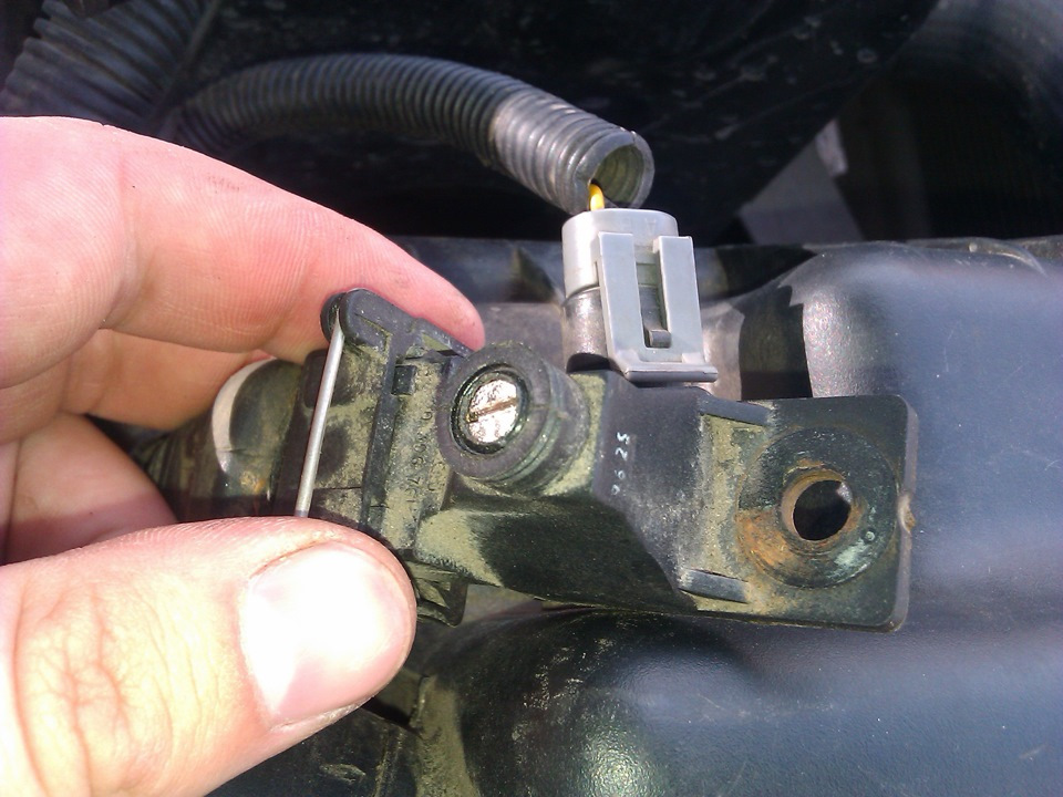

Желательно еще иметь ноут с K-Line адаптером чтобы иметь возможность если что считать ошибки, но если нет — не страшно, можно это сделать скрепкой, хотя и не так удобно.

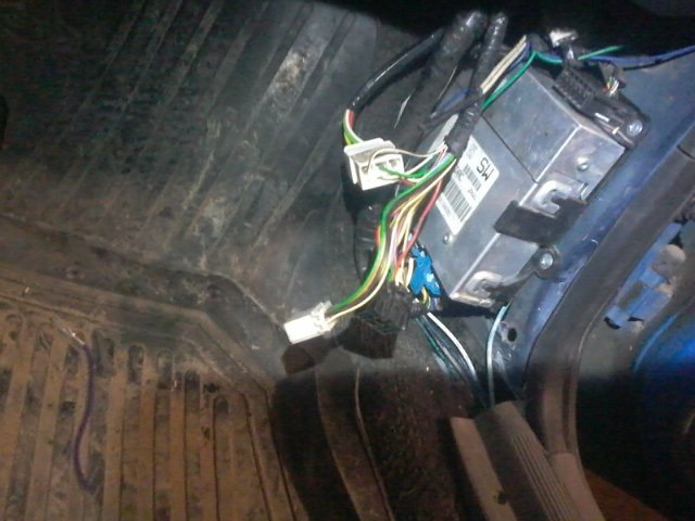

Доброго! А что там такое около двери стоит, ну куда коса моторная идёт?
Это ЭБУ — Электронный Блок Управление, или по-простому — мозги. Как следует из названия, — управляют работой двигателя.
Доброго! Понял. А в другое место нельзя было его поставить.
Это штатное место для установки ЭБУ, длина моторной косы выбрана из расчета установки в это место, штатные крепления ЭБУ предусмотрены для установки именно сюда.
В чем минусы?
Да нет минусов, просто думал такие штуки под капотом быть должны.
Напротив, ЭБУ в салоне — это намного более надежное решение. В салоне нет такой высокой влажности, воздействия агрессивных сред и больших перепадов температур, как это бывает под капотом. В салоне проблем с электронными блоками бывает куда меньше, чем под капотом.
Ну а чтобы это было не на виду, предусмотрен штатный кожух, который все прячет, на фото просто он еще не установлен.
