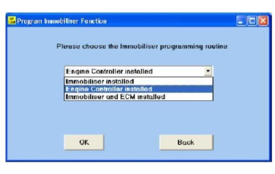

5 функции программирования иммобилайзера
6 всплывающем окне выбираем отдельно двигатель а потом отдельно иммо
возвращаемся в самое начало проверяем еще раз блоки на ошибки, сбрассываем при необходимости и авто заводится.

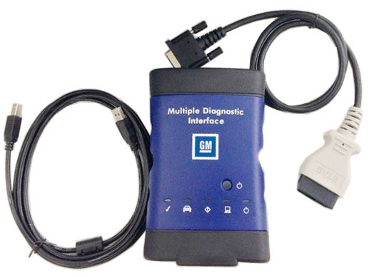

Сегодня перевзяли ключи, машина завелась. Но чтобы обновить блок ВСМ нужен MDI как и написано. У вас случайно нет контакта автоэлектрика в СПБ с MDI? На будущее. На Авито искал, не получается найти, только купить его

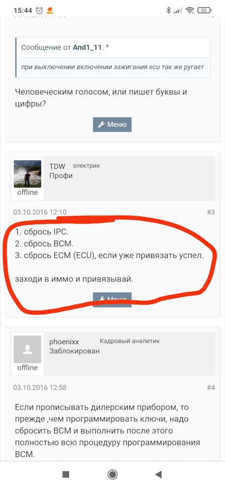

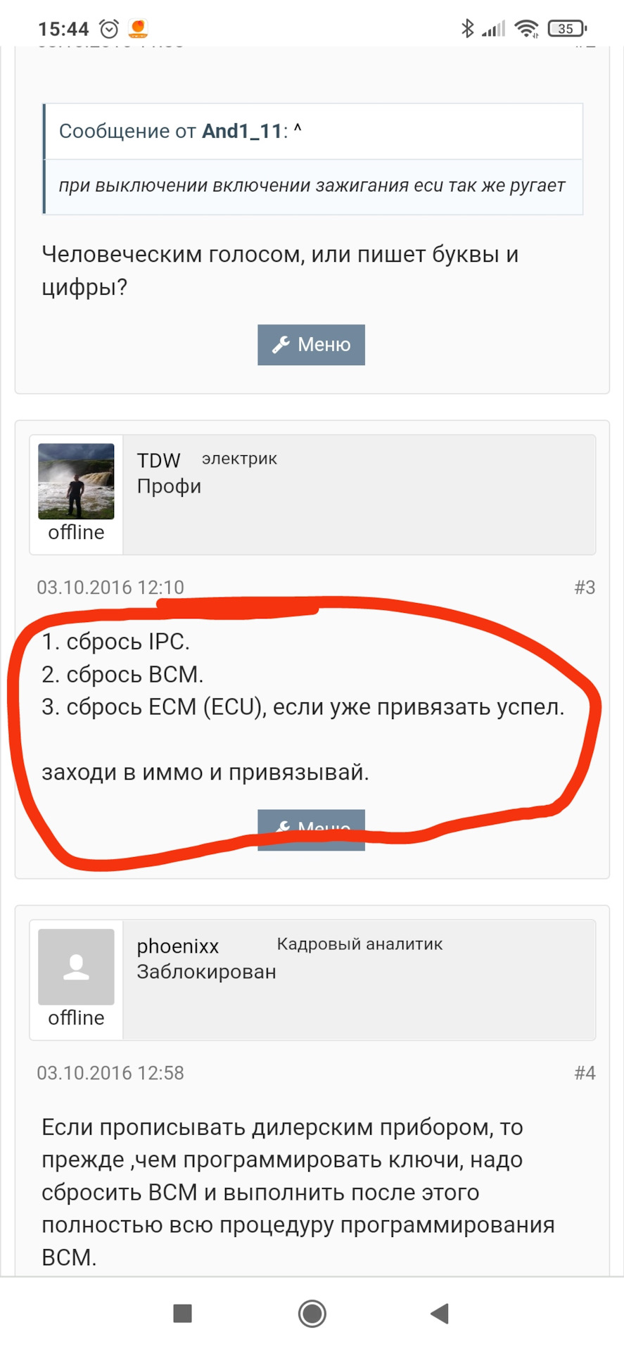

Победил я эту траблу… Нужно сделать сначала вещи с моего скриншота, а потом все по инструкции из этой записи (единственное я поменял пункты 3,4 с пунктами 5,6 местами). Ну и в самом конце прописать обратно блок IPC и почистить ошибки.

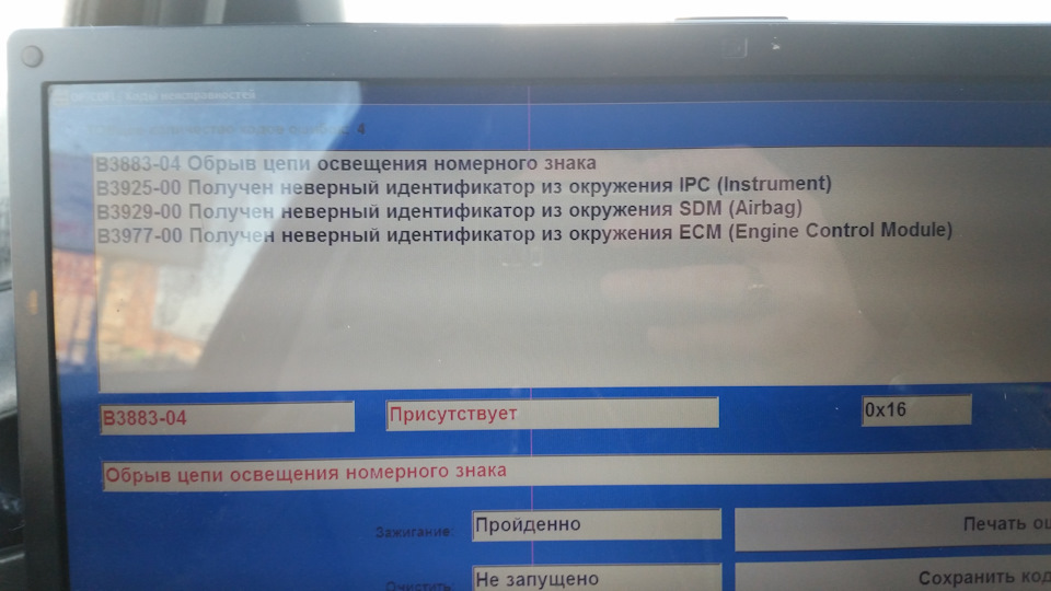

B3925-00 из-за чего может быть? Может из-за этого не заводится?
Сделал как по инструкции, но в итоге, когда возвращаюсь к ошибкам двигателя — ошибка P1632 и P1679 остаются и не сбрасываются. Двигатель всё так же не заводится. В чём может быть проблема?
Читай выше-писал, что не всегда работает, и в других случаях нужен mid и доступ к оф базе, официалы должны делать это по гарантии так как была отзывная билютень, но не забывайте что это Россия. Мне вообще первый раз не поверили сказали оставляй на диагностику — диагностика 3к и это скорее всего кранты блоку боди, в итоге приезжал в другой день когда был другой специалист и с распечатаной билютенью ему все объяснял, поверил струдом но согласился сделать, обновил блоки в итоге дал ему 1к из солидарности.

Победил я вообщем эту засаду. Действия по инструкции не прокатили… Прокатило только после сброса блоков IPC, BCM и ECM. Также прописал ключи, только после программирования иммо, там выбрал строчку где одновременно BCM и ECM. Может кому-то поможет, когда нибудь)

Не совсем понял…начиная с п.5. Функции программирования операции…можно чуть подробнее, начиная с того, как вставили и второй ключ… не догоняю )))))
*функция программирования иммобилайзера
поправил
Это после того как завершил программирование второго ключа…так?
да
"всплывающем окне выбираем отдельно двигатель а потом отдельно иммо"
выбираю двигатель (модель) и жму ОК а потом отдельно в окне ИММО что выбирать?

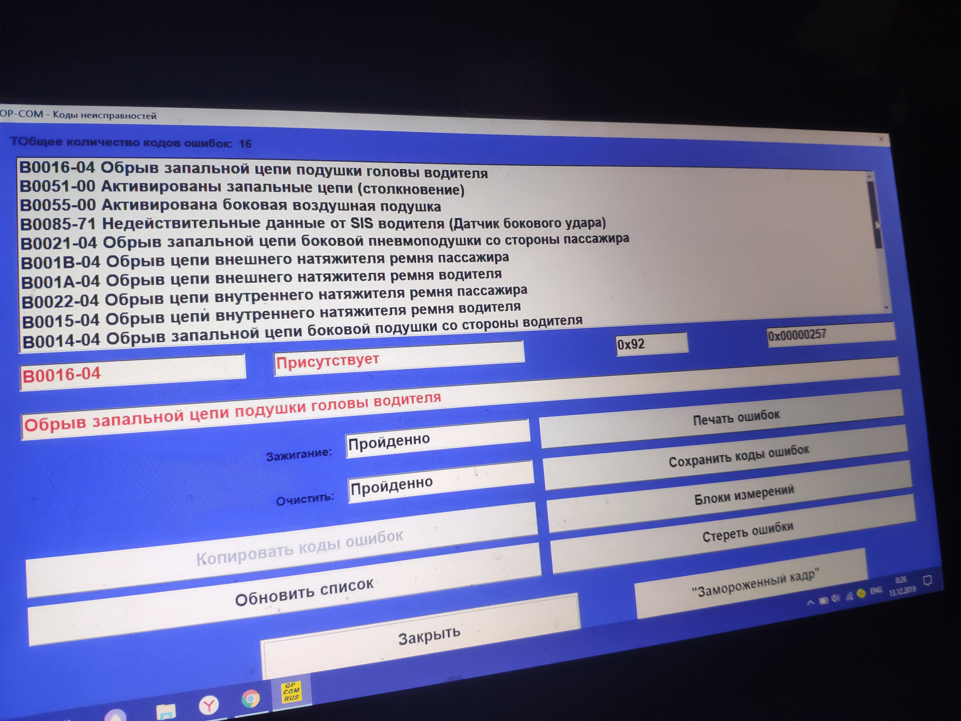

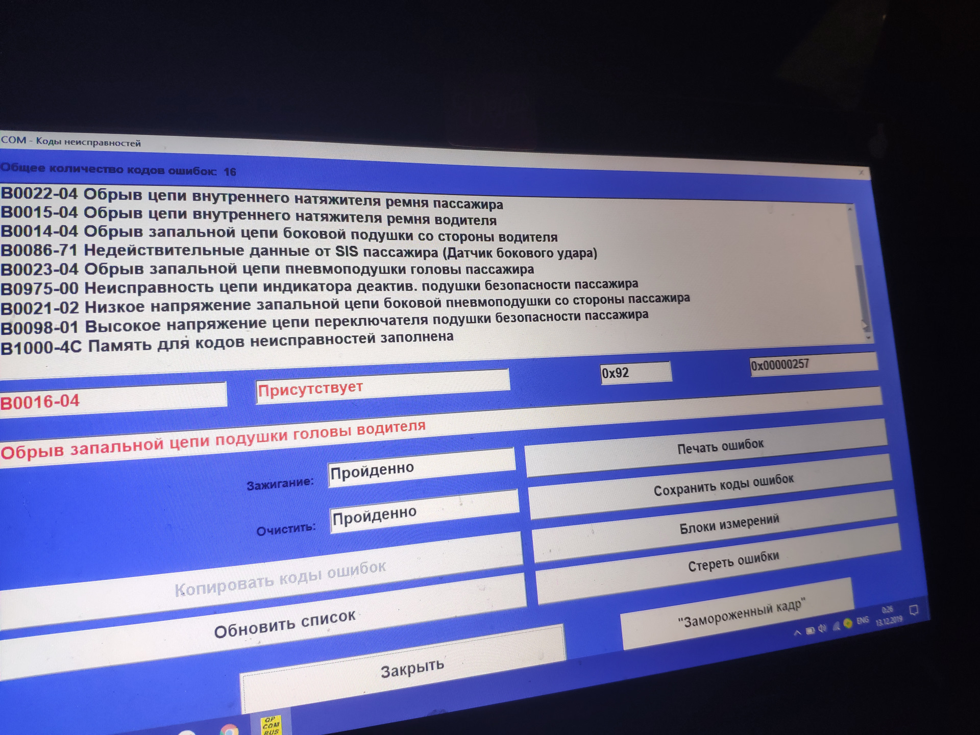

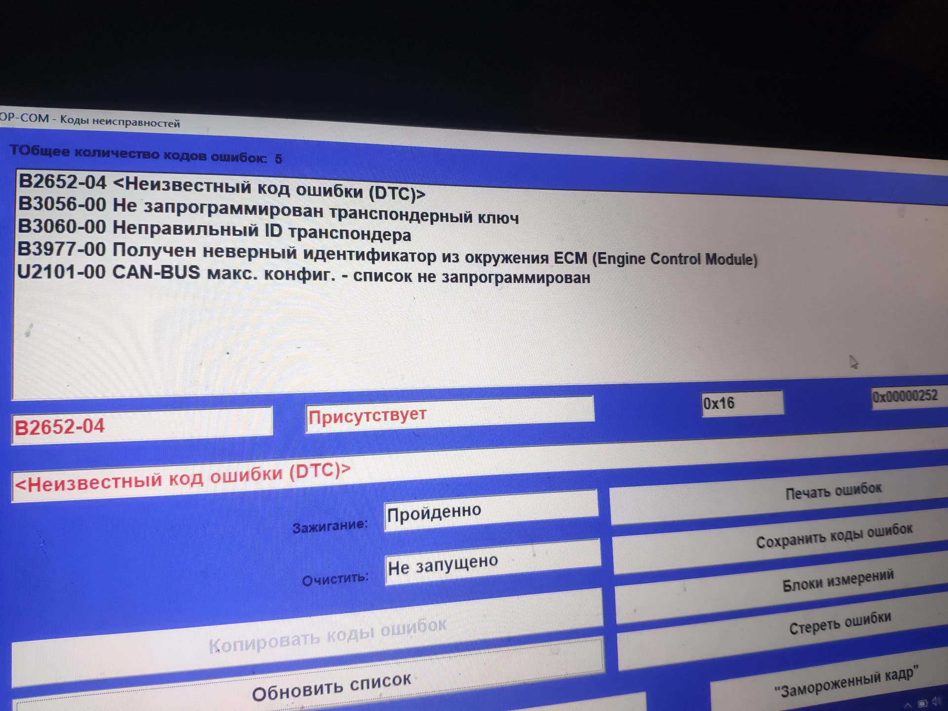

Какие ошибки весят на блоках, BCM, панели приборов (IPC) и подушек безопасности (SDM)?
and1-11
and1-11
and1-11

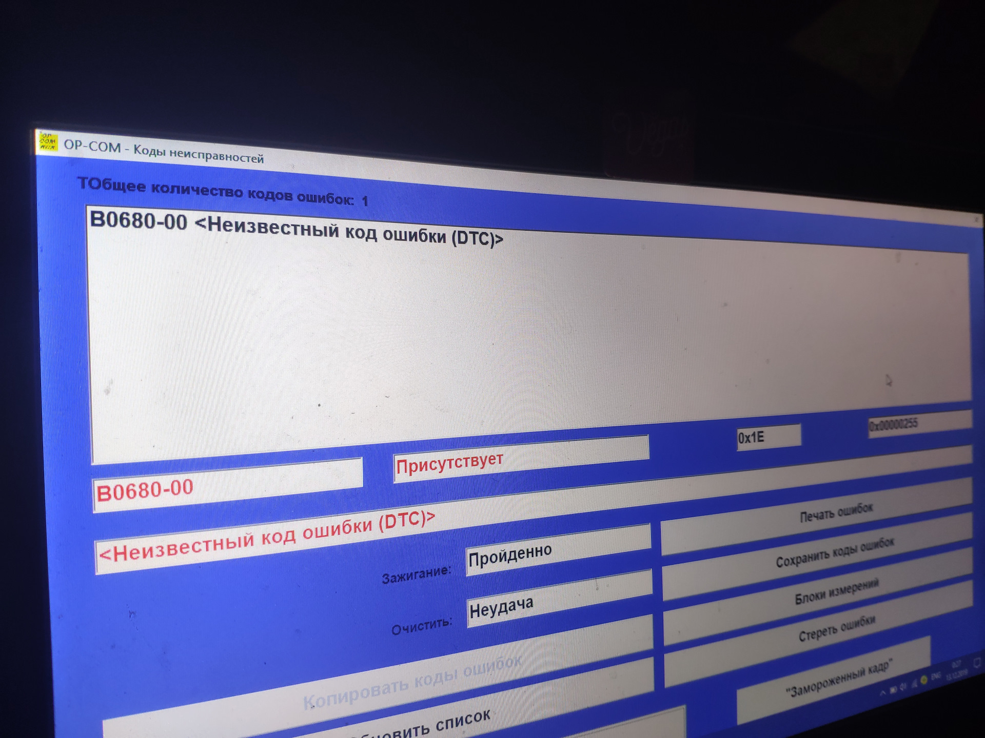

1. ошибка U2101, что-то в конфигурации авто изменино, это не даёт прописать ключ
2 так же получен неверный идентификатор из блока управления двигателем b3977.
3 на первом фото b0680 это из блока управлением двигателя? Проверьте проводку подключения особенно can шину блока на котором эта ошибка.
У вас случайно блок эбу не от другого авто?
Так же оч много ошибок sdm, авто после ДТП? Если после ДТП может быть обрыв внутри блока эбу.
