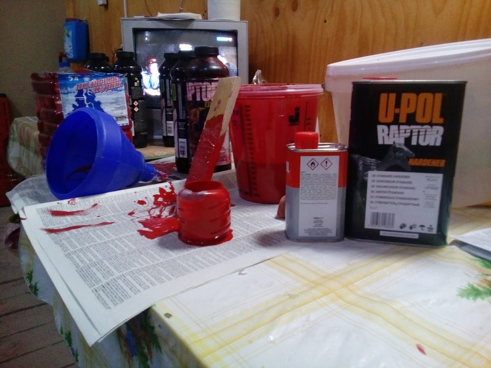

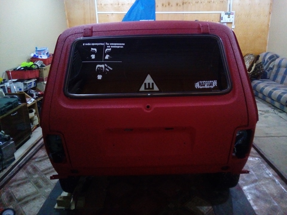

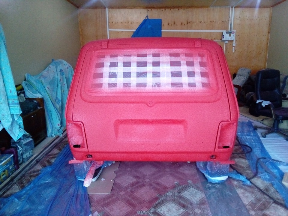

Обклеил стекла, обтянул колеса.Стал разводить краску, порезал баклаху 5 литровую, вылил в неё колеруемый Раптор.У меня был литр краски Мазда, и шесть бутылок колеруемого Раптора, по инструкции колер Рапторский (пигмент) добавляется 10%, а если добавлять просто авто краску, Раптор её осветляет. Я не стал вымерять процентовку, сделал по своему, взял на калькуляторе литр разделил на шесть частей получилось примерно 166 грам краски на литр Раптора. Взял мерный стаканчик от стирального порошка в две залитые бутылки вылил две чашки по 150 мл и еще 30 мл. Вылил отвердителя, тщательно перемешал и с помощью лейки разлил обратно по бутылкам Раптор.Авто после первого покрытия, двух литров вполне было достаточно что бы краска легла хоть как нибудь как советует инструкция Раптора.Вид с другой стороны.Колеруемый Раптор не сильно закрыл места грунтовки.Вначале сие обескуражило, а хватит ли на второе покрытие еще 4-х бутылок что бы все тщательно закрыть. Ведь на Ховер мне понадобилось 2.5 бутылки что бы нанести первое покрытие, и они закрыли все, но грунтовки то было на новом Студике минимум четыре точки где я дотер наждаком до метала случайно, а тут почти пол авто загрунтовано. Были сомнения и переживания.Если будите брать бутылки Раптора отдельно не ящиком, в ящике идет литр отвердителя на 4-ре литра (4-ре бутылки) на фото он черный, а отдельно друг брал еще 2 бутылки и под них маленькую банку отвердителя по моему совету, (лоханулся не обратил внимание на сайте что там всего 250 мл.), а в ней то всего 250, т.е. на одну бутылку, и она пошла на две бутылки, думал не засохнет за час, был удивлен когда Раптор в срок 60 минут застал после первого покрытия!:)Ну все мои опасения были напрасны! Раптор в количестве 4-х бутылок справился со своей задачей на ура! Все места загрунтованные скрыты тщательно под слоем краски! Проветриваю помещение, кто красил тот знает какой гад едкий Раптор.Прошелся с лампой, нашел косячки недокрашенные, слил остатки со всех бутылок, добавил 647 растворителя, взболтал хорошенько промыв каждую бутылку, получил пол литра краски, закрасил косячки! Раптора шести бутылок хватило на Ниву с достатком! как раз тютелька в тютельку!:))Так выглядит цвет при дневном свете, напомнил спелую малину!Вид поближе.Вид Раптора поближе при свете лампы.Навел уборку в гараже, собрав полиэтилен с пола, ободрал обклейку авто.Вот она красавица без изъянов как новая копейка! Другу нравится по фото скинутому в WhatsApp, увы фото не передает всей красоты в реале!Ну все простоит неделю в гараже высохнет, приедет на выходных следующих друг. соберет и заберет красотку свою! Прилепил на стекло наклеечку Раптор которая шла с визитками в комплекте.

А в итоге то на авто хватило 4 бутылок или 6?
6 и то потом сливал остатки с каждой бутылки разбавлял растворителем, размешивая добавлял отвердителя и подкрашивали увиденные косяки. Если бы нестолько рыжиков закрытых грунтом то 6 за глаза, если рыжиков валом то лучше с запасом рапторе взять.
Это специально такой шершавый слой? Или эффект на фото? А лак сверху наносится?
Да шагрень регулируется положением руки к поверхности. Нет лак тут не нужен:)

Вадим, ну и как раптор себя показывает в эксплуотации?Не облазиет?Держит удары?Сколько он уже на Студике?Не жалеешь?
На Студике уже год, спасал не раз, отзыв не читал Ром? Как в тот зимник дважды спас в одни сутки. Нет он не облазит, просто надо на совесть готовить поверхность перед покрытием, это самое главное, если матуешь лак то все в один тон, что бы и намека на блеск не было ни пятнышка, это гарантия качественного покрытия, после обезжиривания конечно же.

У меня весь кузов за 4 года поцарапан, заниматься восстановлением ЛКП жутко не хочется)) Посмотрел твой ховер в рапторе, смотрится оболденно ! Я не спец в покраске, подскажи, перед нанесением раптора как нужно кузов подготовить?
Там у меня в БЖ 4-ре темы, две из которых подробно описал, самое главное хорошо за матировать лак, без намека на любое пятнышко блеска.
