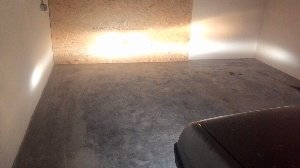

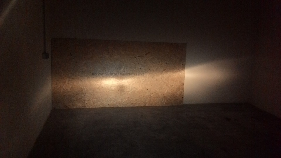

Родного света мне совершенно не хватало, особенно при встречных с ксеноном. приходилось ехать букапльно на ощуп. Решил заморочитьса улучшением. вымыл штатную оптику изнутри и полирнул снаружи, ощутимого эффекта не было. Как говорится "гугл в помощь", перелопатил много сайтов и тем, тазо**очеры в один голос кричат о ксеноне, но я сам иногда пылаю праведным гневом против тех кто наколхозил себе ксенон и он в танке, окружающие его не колышат! по этой причине ксенон сразу пошел лесом, и остановился я на противотуманках с разрешенными по ПДД галогеновыми лампами. поехал в ближайший автомагазин, это оказалось "авто49" (можете мне бонус за рекламку прислать). С продавцом подобрали весь комплект обошлось чуть больше двух рублей, провод не брал и реле переколхозил, так как лень было врезать лишние кнопки и лепить лишние реле, а зная проводку жигуля нашлась лазейка в виде неработающего обогрева заднего стекла, точнее на него + приходил но он, как и многое в жигулях, подал в отставку) взял с него питание, номинально предохранитель и реле вполне тянут такую нагрузку. Результат наглядно виден)
