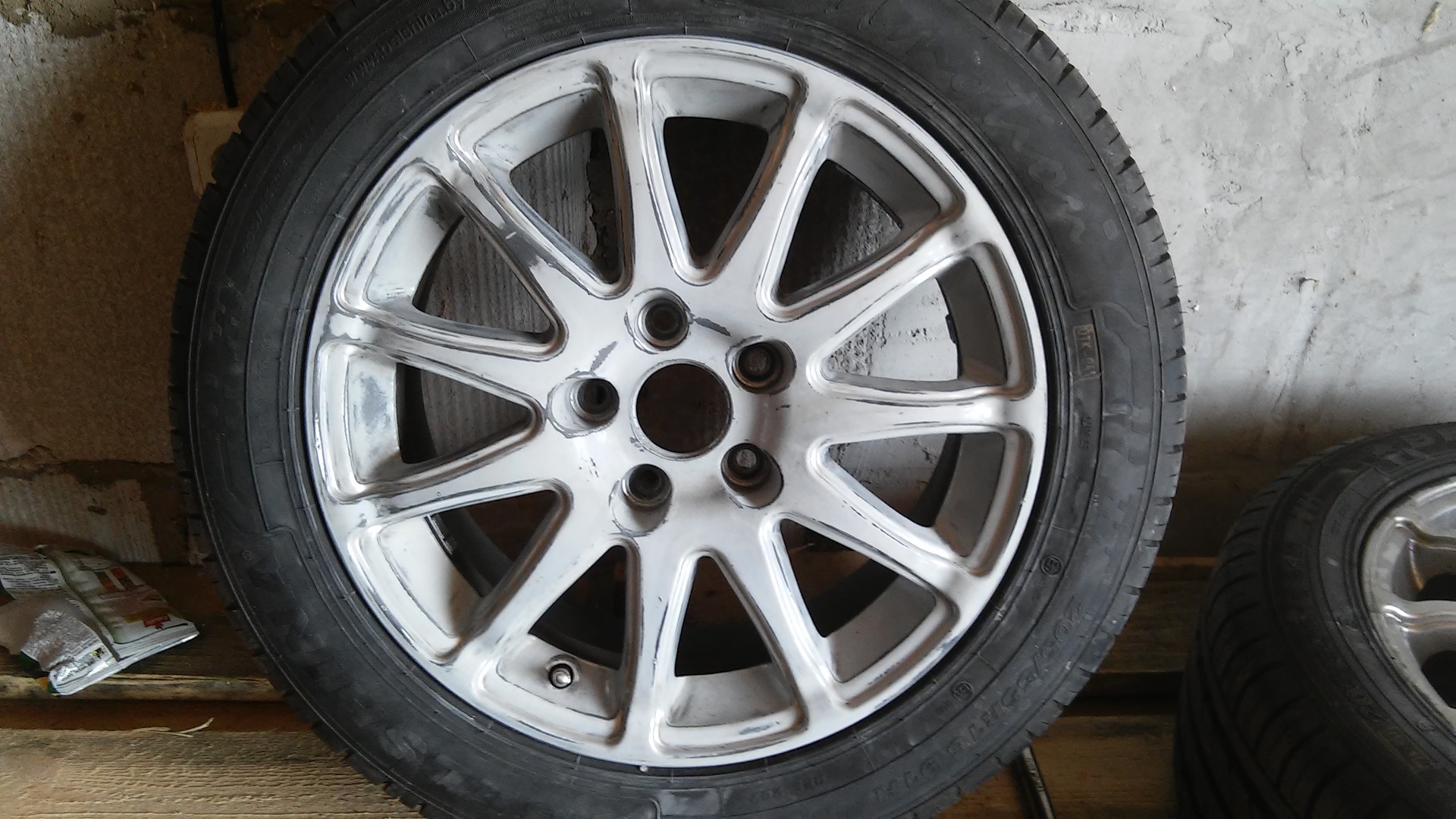

У ходя в отпуся я решил для себя, что приведу в порядок литье, так как от прошлого хозяина они выгледели не очень.
Купил два болончика грунтовки, два болончика краски ну и лак. Все дело начилочь с нудной зачистки дисков. Выходидо около двух часов на один диск.

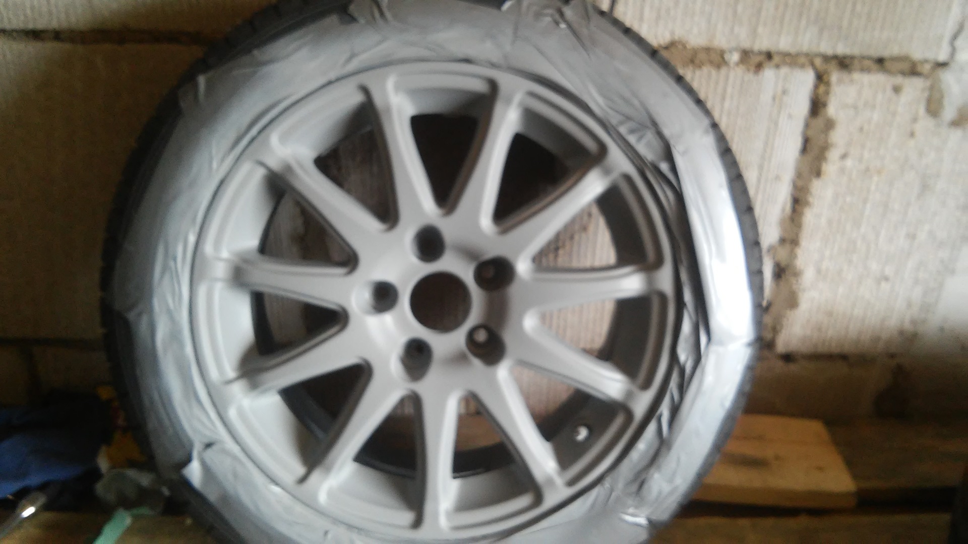

Соответственно после промывки и сушки, обезжирил и покрыл грунтом в три слоя с интервалом 15 минут.

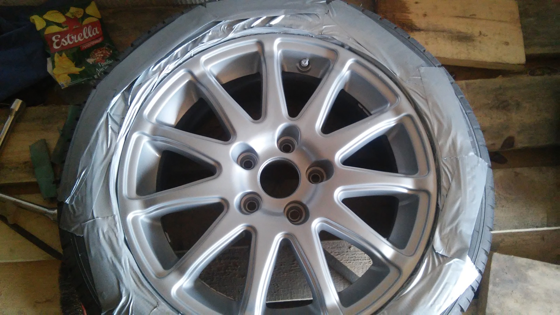

Через два дня покрыл краской в три слоя и дал сохнуть 3 дня.

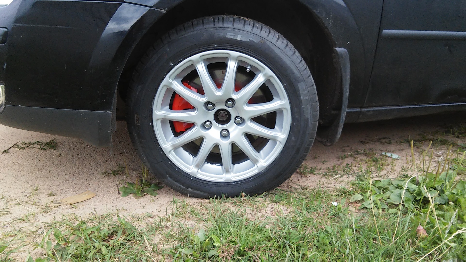

Дело близилось к концу, лак не долго ожидал своей очереди. Благо лето выдалось сухим и жарким, через 2 дня обул машину.

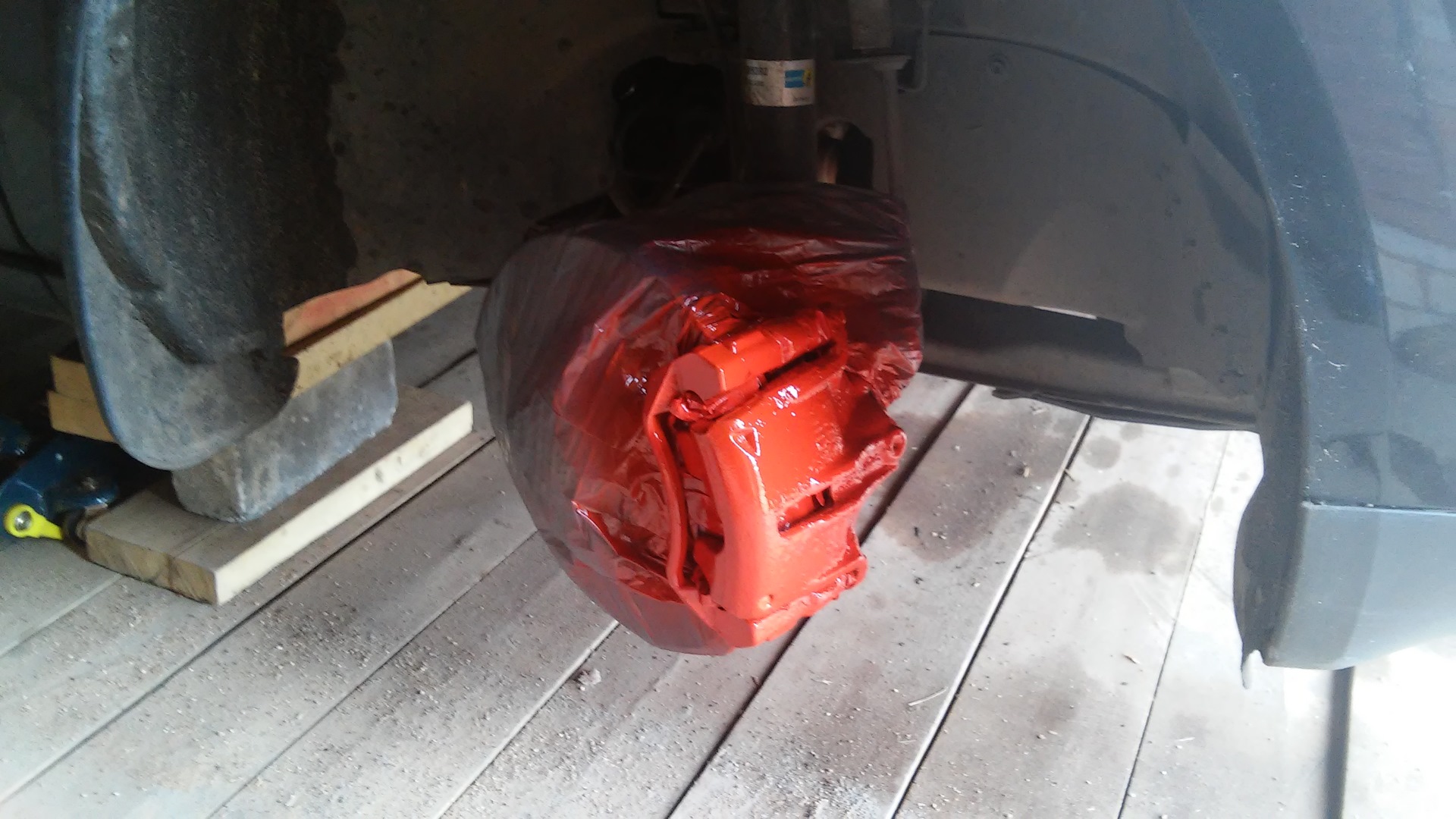

Да и немного до супортов добрался, вычистил, грунтонул и покрасил.
