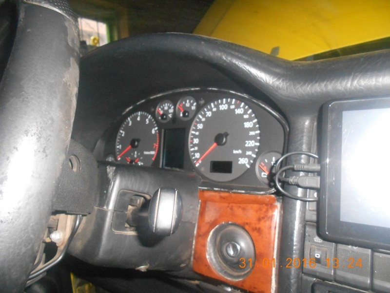

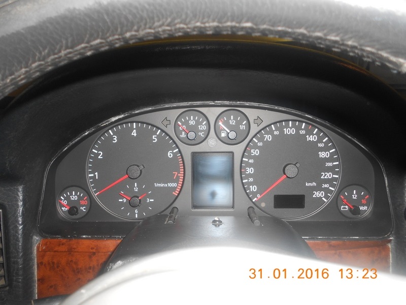

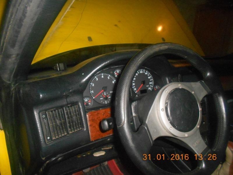

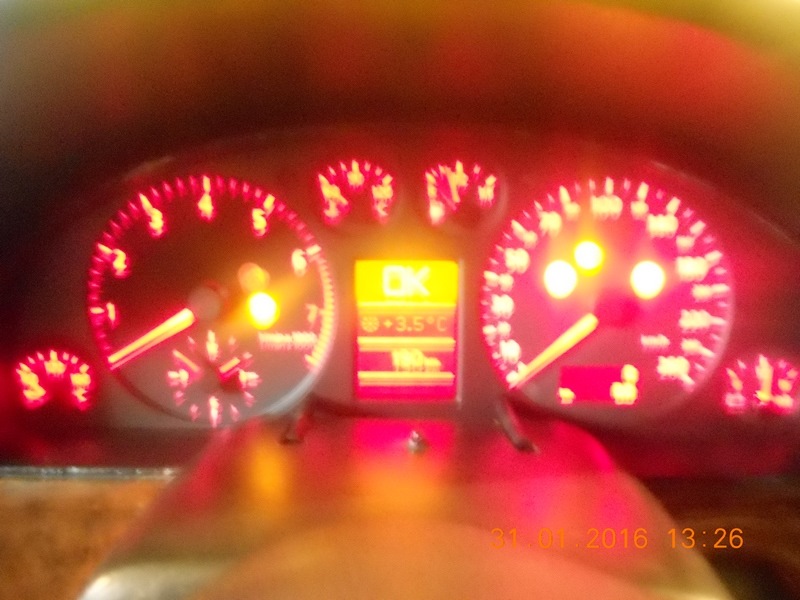

Сегодня наконец-то воткнул приборку на её законное место!
Выглядит, по-моему, великолепно!

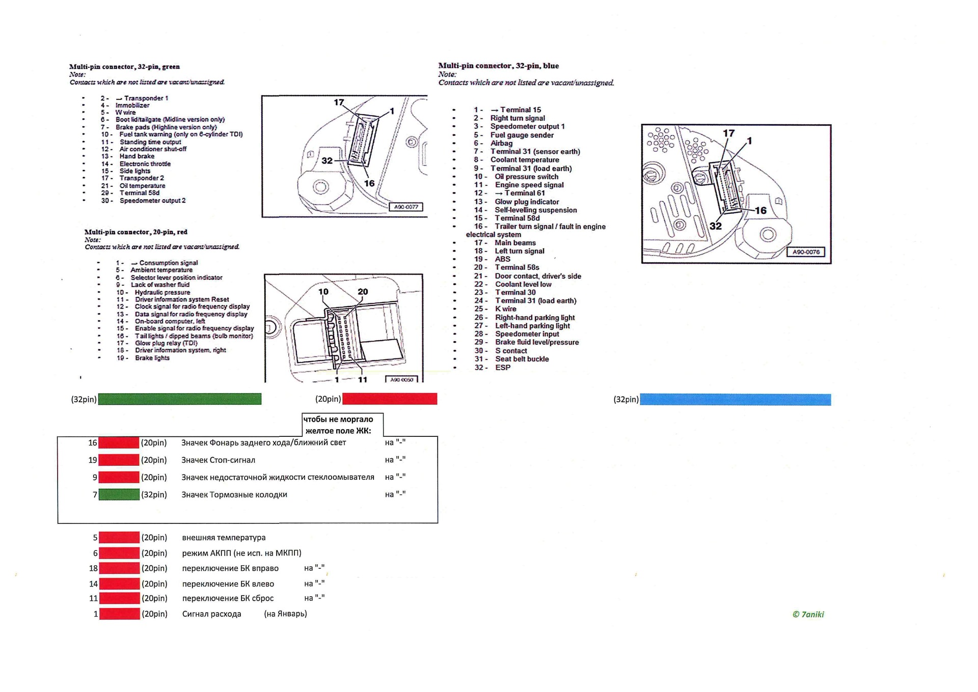

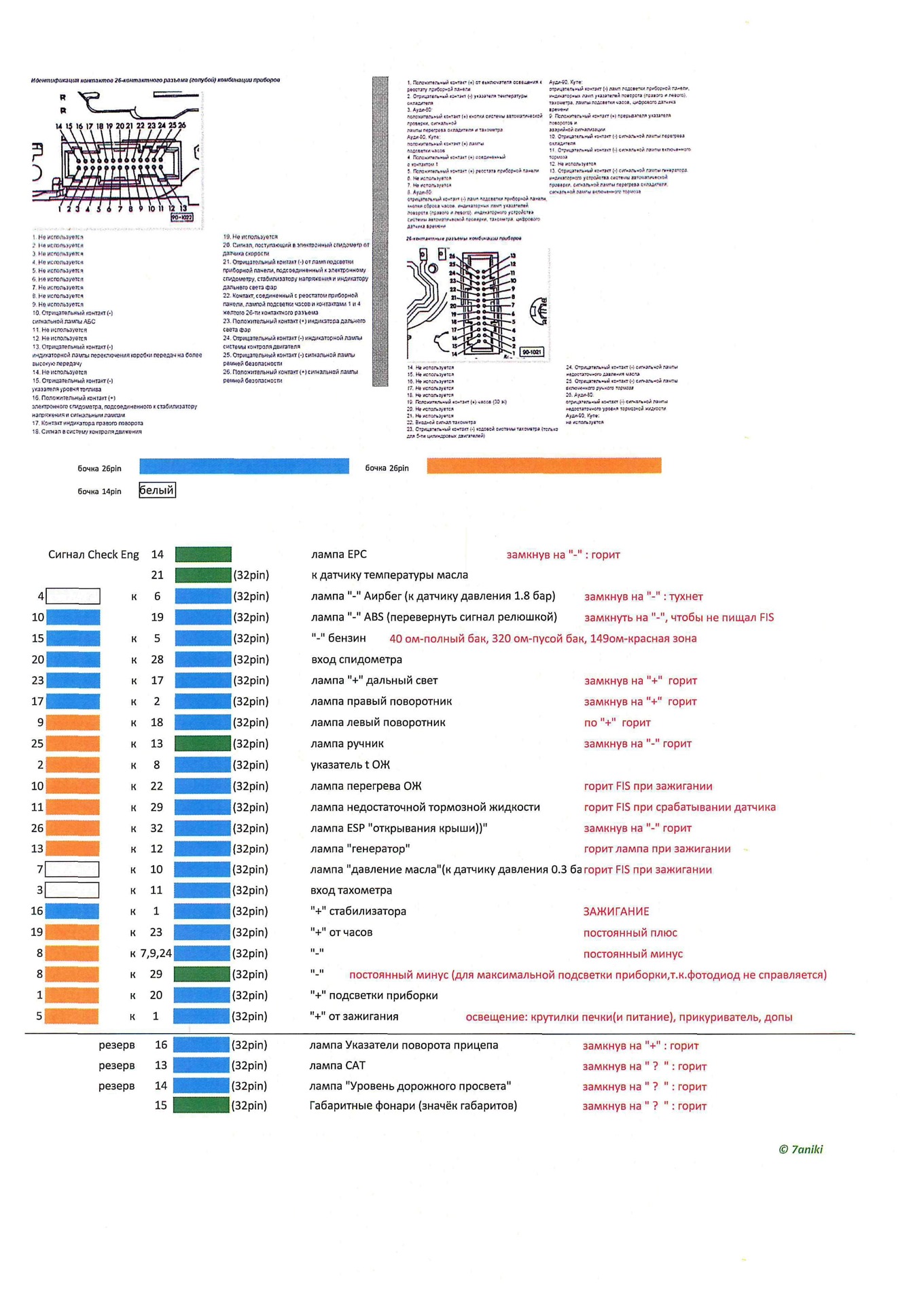

схемы подключения:
ПОПРАВОЧКА К СХЕМЕ:
т.к. я подключил датчик высокого давления 1.8 бар на лампу AirBag, система оповещения низкого давления на оборотах 2100 и выше не будет работать.
Маслёнка на ФИС-экране в этом случае будет гореть всегда!
Убрать её можно, замкнув разъём (коричневого) датчика низкого давления 0.3 бара на массу!
Система оповещения о давлении ниже 1.8 бара будет работать при этом, но только не на ФИС-экране, а лампой AirBag.
Иногда это происходит на прогретом автомобиле на холостых.
Если не удобно, можно вкрутить вместо (белого) датчика 1.8 бара другой датчик на 1.4 бара от ауди А6.
При этом, система будет включать лампу AirBag уже при реально-низком давлении, которое развивает маслонасос!
Всем добра!

Я вот установил приборку от а6, все супер кроме тахометра, она показывает примерно на 50% меньше оборотов, на холостых примерно 400 оборотов и отсечка на 3000. Как это можно исправить?
Дружище привет. Заморочился недавно с установкой такой же приборки, все нормально подключил, 100 раз проверил, а fis все равно сигналит об ошибке охлаждайки, причем я все попрозванивал, все провода идут точно от датчиков в приборку, пробовал замыкать датчик уровня, все равно пищит гад, что делать не знаю, вроде перепробовал все варианты, думаю может сама приборка глюканутая? Да, вагкома пока нет. Вообщем прошу помощи, может у кого есть какие мысли на этот счет?
Добрый день.скажите на сколько Ом или КОм вы поставили сопротивление на датчик топлива? Что бы он правильно показывал
Добрый день! Попробуй от 70 до 100 Ом.
Спасибо. Попробую
Не за что

ночью красиво смотрится.все светится.
да, спасибо
Привет!можешь скинуть схему установки приборки?
да, напиши адрес эл.почты
или качай тут:
gigafonz.narod.ru/A4-B3andA6-B4.rar
спасибо

а остались схемы какие то еще?
а так понимаю с мозгов то часовой расход, а панелька потом сама пересчитывает?
я на микас7 собрал, там точно нет функции в мозгах как считать расход на 100)
на январе вроде тоже нет
просто я поставил такую уже, завтра буду подключать и вот бортовик не давал покоя)
схемы распиновки есть те, что выше, но в лучшем качестве.
С мозгов идет сигнал расхода в аналоговом виде (в вольтах), а приборка сама пересчитывает в литры.
На январе есть сигнал расхода.
Врядли он "часовой", скорее всего мгновенный.
На микасе посмотри
пин №32 — Датчик расхода топлива
Но всегда расход можно подстроить под правильный расход.
Это делается через кабель вагком кодированием приборки.
ахахах, так вон че это за "датчик" теперь я допер)
спасибо!
не за что!

Поздравляю с окончанием эпопеи. Но вот стеклышко ты снял зря. Пылью покроется и будет глючить.
Да и очищать неудобно.
Второй момент: как ты крутилками управляешь? Они же утонули в кожухе подрулевого.
Третье: вроде бы должны быть щели между панелью приборов и козырьком торпеды? Как избавлялся?
Спасибо!
1. Стекло на прошлой Б3 сильно бликовало на солнце, поэтому снял и на ней и на нынешней машине (специально взял намного дешевле такой же, но с целым стеклом.)
Угол установки такой, что от блика не избавиться.
На А6 козырёк сделан по-другому, поэтому там от стекла бликов нет.
2. Крутилками управлять не мешает кожух.
Пластик кожуха мягкий и проминается вместе с его нижней частью.
Короче, не вижу проблемы.
3. Щелей нет. Изначально, можно регулировать углом наклона приборки путём опускания её вниз и в глубину.
Вчера снимал приборку, вставлял пин для подключения лампы габаритов.
Получилось воткнуть приборку ещё аккуратнее, чем на фото выше
Подскажите, какой пин цвет провода?
Не понял вопроса. … всё есть на схемах
привет. вышли пож. схемы подключения. приборка лежит от с-ки, слюна течет. какие у тебя разъемы на приборке?
Привет!
Разъемы
32-пиновый синий
32-пиновый зелёный
20-пиновый красный (черный)
Схемы надо на Б3 или Б4?
Они немного отличаются
б4 и новая приборка. разъемы такие-же. повезло
напиши в личку мыло, скину в понедельник на мыло

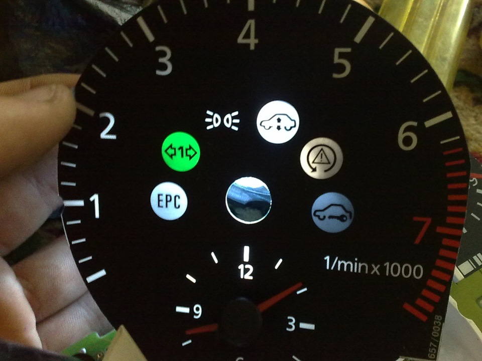

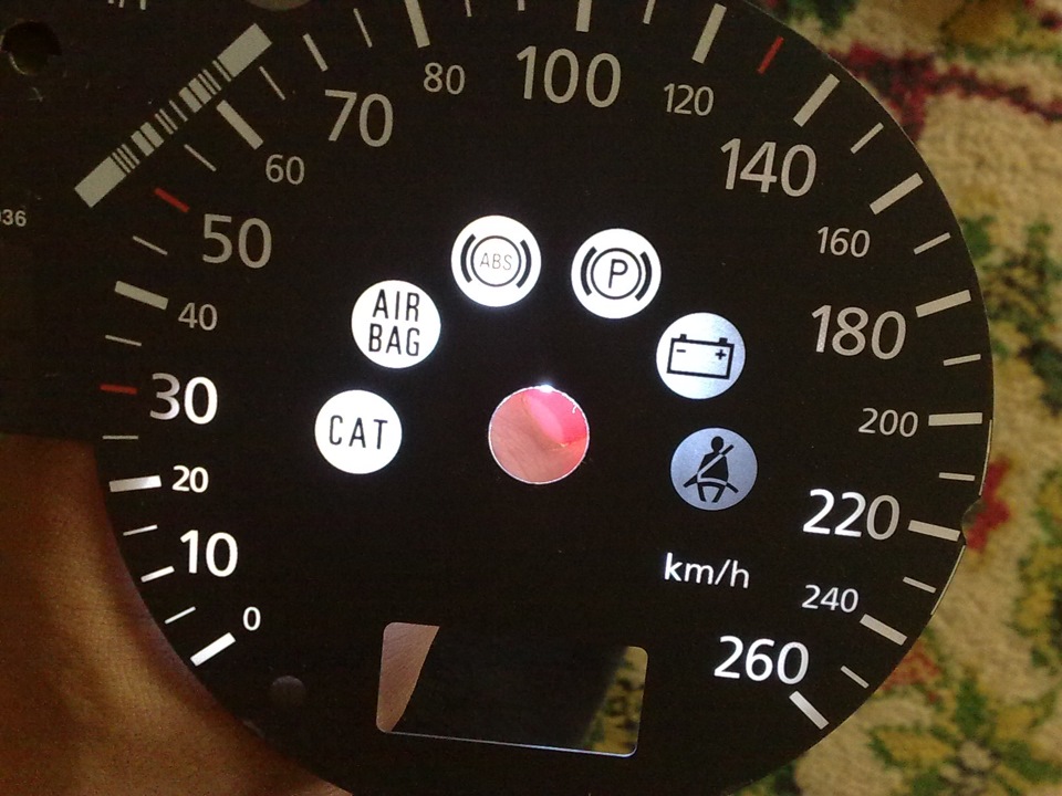

Что за лампа — уровень дорожного просвета.
это в А4 идет пневмо (поднятие машины)
иконка с изображением машины и стрелок
В а4 такого не было. Опять же фото прошу.
выше, рядом со светодиодом габаритного света
7aniki
На А4 пневмы не было. Фишка и в том, что и на А6 пневмы не было, поэтому интересно что это за версия приборки
ну наверно на S версии авто была пневма
И на эс6 там обычные амортизаторы согласно етке
VINNI877
а у вас там что за лампа вместо пневмы?
f-a.d-cd.net/56489f8s-960.jpg
у меня приборка поновее (поколение)
Отметки часов через час а не каждую минуту.
И спидометр другой.
И лампочки в приборке соответственно тоже немного отличаются.
ПРимер не удачный, точнее от иммо1, но АСР должна быть, и она была именно тут.
ну не знаю.
Как видите, она у меня в резерве и ещё пока не придумал, куда её прикрутить и как заставить её гореть.

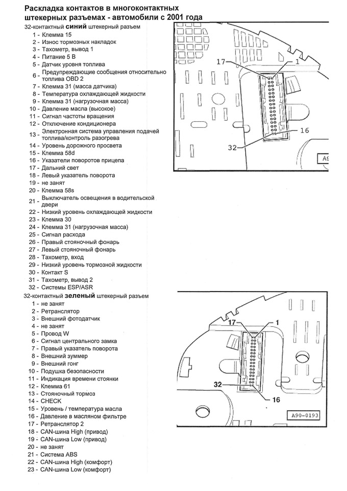

Думаю, загорится, когда на 14 пин синей фишки подать "+" от чего либо, по подобию лампы "поворотников прицепа"
Я думаю 32, а то что вы написали — это регулировка уровня подсветки, потому как на а6 подсветка регулируется не на приборке. Кстати в вашем случае она так же пока не работает.
я запитал 29 зелёный к минусу для максимальной подсветки.
А 32 синий — это ESP лампа открывания крыши (рядом с лампой иммо)
VINNI877
и можно провести аналогию с распиновкой приборки с кан-шиной.
На схеме обратите внимание на пин 14 синей фишки:

сама лампа на фото выше (левее лампы иммо)
7aniki
я знаю ))
Читай внимательно: индикатор открывания КРЫШИ кабриолета
Это то куда вы вывели свою индикацию, или лампа такая специально была?
на открывание крыши была лампа на приборке Б4.
На других приборках это лампа "подсоса" и т.п.
То есть на А4 это лампа ЕСП, а вы туда вывели лампу открытия крыши? Правильно?
да
есть ещё лампа EPC (на фото выше) — она на чек энджин от "января"
Просто вы это написали всё так же как и на счет дорожного просвета.
немного не понял
Распиновка приборки А4 и А6 на русском языке:
Многоконтактный штекерный разъем, 32-контактный, синий
1 — Клемма 15
2 — Указатель поворота, правый
3 — Спидометр, выход 1
4 — Не задействован
5 — Датчик уровня топлива
6 — Подушки безопасности
7 — Клемма 31 ("масса" датчика)
8 — Температура ОЖ
9 — Клемма 31 (нагрузочная "масса")
10 — Датчик давления масла
11 — Сигнал тахометра
12 — Клемма 61
13 — Контроль предварительного накаливания или CAT
14 — Регулировка уровня
15 — Клемма 58d
16 — Указатели поворота прицепа/функциональные неисправности электроники двигателя
17 — Дальний свет
18 — Указатель поворота, левый
19 — Система ABS
20 — Клемма 58s
21 — Выключатель освещения в водительской двери
22 — Сигнализатор низкого уровня ОЖ
23 — Клемма 30
24 — Клемма 31 (нагрузочная "масса")
25 — K-провод
26 — Стояночный огонь, правый
27 — Стояночный огонь, левый
28 — Спидометр — вход
29 — Уровень/давление тормозной жидкости
30 — S-контакт
31 — Замок ремня безопасности
32 — Система ESP
Многоконтактный штекерный разъем, 32-контактный, зеленый
1 — Не задействован
2 — Транспондер 1
3 — Не задействован
4 — Иммобилайзер
5 — W-провод
6 — Крышка багажника (только в комплектации Lowline)
7 — Тормозные колодки (только в комплектации Highline)
8 — Не задействован
9 — Не задействован
10 — Сигнализатор низкого уровня топлива — выходной сигнал для блока управления двигателя (только при 6-цил. двигателе TDI и в автомобилях для рынка США)
11 — Индикация времени стоянки
12 — Отключение кондиционера
13 — Стояночный тормоз
14 — Электронная педаль газа
15 — Габаритные фонари
16 — Не задействован
17 — Транспондер 2
18 — Не задействован
19 — Не задействован
20 — Не задействован
21 — Температура масла
22 — Не задействован
23 — Не задействован
24 — Не задействован
25 — Не задействован
26 — Не задействован
27 — Не задействован
28 — Не задействован
29 — Клемма 58d (внешняя регулировка освещенности)
30 — Спидометр, выход 2
31 — Не задействован
32 — Не задействован
Многоконтактный штекерный разъем, 20-контактный, красный
1 — Сигнал расхода
2 — Не задействован
3 — Не задействован
4 — Не задействован
5 — Индикация наружной температуры
6 — Индикатор рычага селектора
7 — Не задействован
8 — Не задействован
9 — Датчик недостаточного количества жидкости стеклоомывателя
10 — Давление в гидравлической системе
11 — Бортовой компьютер Reset
12 — Сигнал синхронизации радиочастотного индикатора
13 — Сигнал данных радиочастотного индикатора
14 — Бортовой компьютер, левый
15 — Разрешающий сигнал радиочастотного индикатора
16 — Фонарь заднего хода/ближний свет (контроль лампочек)
17 — Реле свечей накаливания (в двигателях TDI во время прогрева камеры сгорания подавляется контроль падения напряжения)
18 — Бортовой компьютер, правый
19 — Стоп-сигнал
