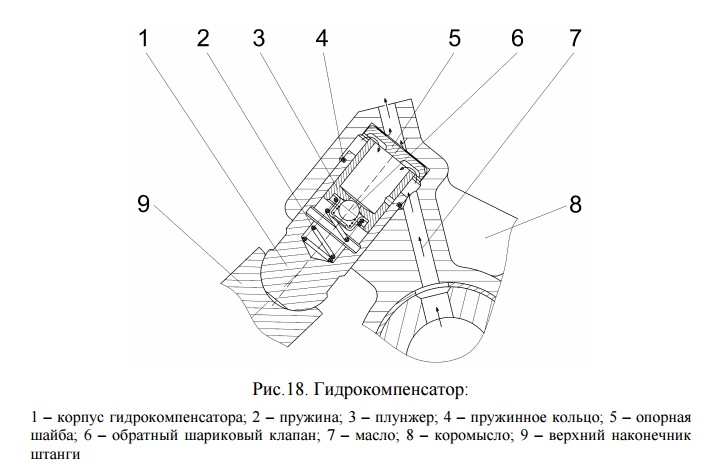

Добавили гидрокомпенсаторы в коромысла.

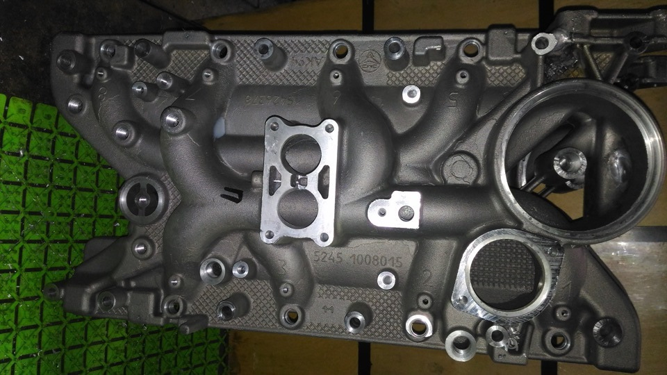

Ну а кроме всего прочего на схемах виден вот такой двухуровневый коллектор как на змз-505, так что не всё настолько плохо)
Особенно это будет полезно хот-роддерам, не придётся искать старый двухуровневый

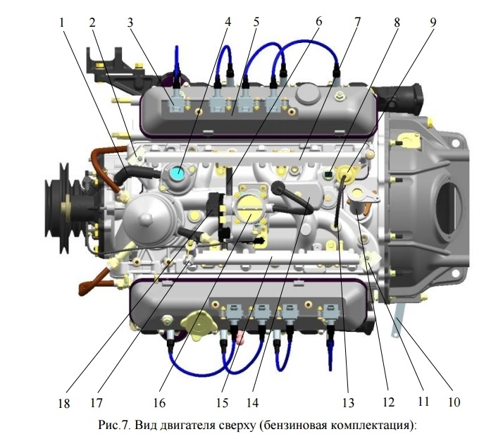

А вообще, инжекторный V8 ЗМЗ-5245.10 имеет аналогичную схему мотору ДМАДа.
Смотрите сами

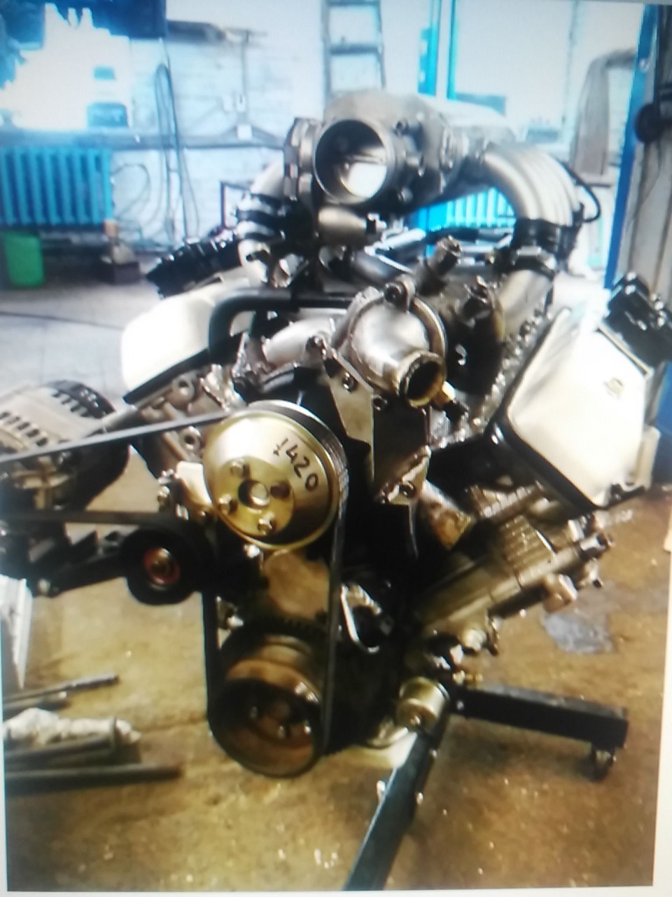

"То чувство, когда в 2010-м году из говна и палок собираешь впрысковый 523-й мотор, стараясь максимально использовать родные узлы с минимальными переделками, а в 2016-м году ЗМЗ обещает начать выпуск нового впрыскового мотора ЗМЗ-5245.10, компоновка впрыска которого повторяет то же, что ты делал 5 лет назад.
Те же, стоящие вертикально форсунки, тот же дроссель (правда, тут он один, мне бы тоже хватило одного), установленный на стандартный коллектор через проставку…
Ну, парни, конструктора ЗМЗ, я всё понимаю, бюджет освоен под громкие слова о конструкторском поиске и бессонных ночах за кульманом, это само собой, но сделайте же вы хоть немного меньший угол наклона форсунок по оси канала, как это было сделано на экспериментальном ЗМЗ-5232!
А что же не переделали масляный фильтр на нормальный, да не приделали термоклапан от ЗМЗ-409? Мотор был-бы ещё веселее!

А что по гидрокомпенсаторам клапанов? Реально внедрить на змз 511?
Вполне. Смущает только цена и наличие в магазинах.
впускной изменен очень сильно, в 511ом пауке каждая камера карбюратора питала свой ряд, то теперь каналы стали замысловатые-двухуровневые и цилиндры запитаны совсем по другому.
Это копия с паука змз-505

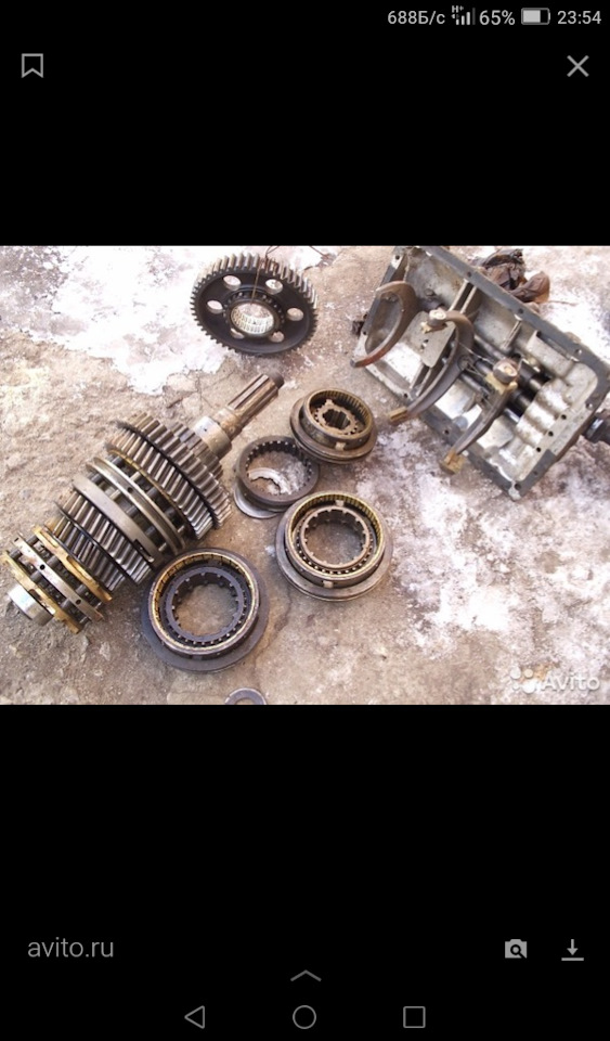

Хорошо, а с КПП что делать? Есть какие-либо варианты помимо 4-х МКПП ("Волга") и 3-х АКПП ("Чайка")? Механика от "Волги" не держит момент, а автомат "Чайки" не ремонтопригоден за пределами ЦФО. Инжектор вещь безусловно отличная, но реализация момента… Всегда хотел "догонялку"))) Но КПП… А JZ-ом это уже не то…
Есть кпп газель некст, это усиленная кпп газель с рядами как у 31105. Говорят, что прочнее 4-ст.
Себе буду ставить кпп газ-3308. Она выдерживает 500нм гарантированно, значит есть запас до 800нм.
скока она весит, какие передатки и скока передач?
Газель Некст 35кг, передачи как на волговской 5-ст
ГАЗ-3308 без шестерён первой передачи 68кг, останется 4 синхронизированные передачи.
www.drive2.ru/l/4258027/
тяжелая
Американские почти столько же весят.
Mad-V8
Некст чем отличается от обычной, кроме удлинителя?
Корпус другой. Там многое свое.
Старая 4х ступка лучше в плане переключений, чем 5 ти Волга газель?
Новые кпп немного резвее.
Mad-V8
Проше от 131. Главное плиту состыковать .там синхроны поинтереснее.но 5прямая
Зиловская кпп в чугунном корпусе.
Синхроны там вряд ли лучше.

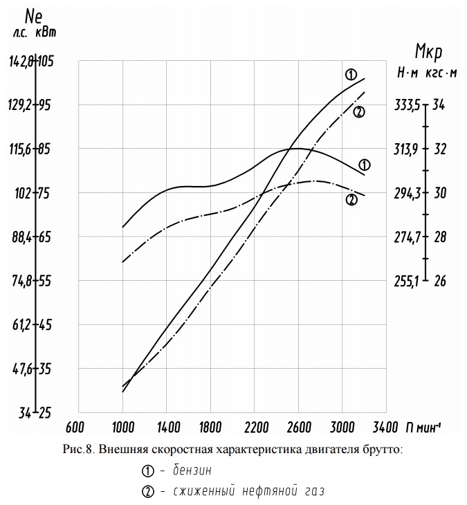

мощность этого говна 140, умножить на 190 = 26600
джей 200 и 280 соотв = 56000
и это в два раза меньше
тоесть этот мотор должен есть в городе на Волге не более 8 литров, так?
а получается примерно 25-30, т.е почти в 1.5-2 раза больше джея
что люди, которые ставять змз-в8 делают не так
причем все, 100 из 100?
Речь идёт про удельный расход топлива.

а зачем заморачиваться, делать галереи в блоке под нормальные гидрики, потому что это говно забъется через 20000 пробега, делать верхний суппорт для гильз, потому что эти уки шевелятся при перегреве, ставить маслонасос в переднюю крышку, потому что этот не качает ни черта, ставить нормальные форсунки в голову…, привод распредвала цепью…, все сыты, и делать ничего не нужно. надеюсь хоть клапаны не челябинские(((

Делать верхнее крепление гильзам всё же сложновато, на моторах правительственных зилов такая же конструкция, хотя там штучное производство.

С гидриками факт, купил мотор в эксплуатации с 19 года, так вот на первом Году эксплуатации их выкинули так как они подклинивали ( часть последних на правой головке) в результате отсутствие зазоров со всеми вытекающими. Со слов прежнего владельца, поставили обычные коромысла и штанги и автобус поехал .
