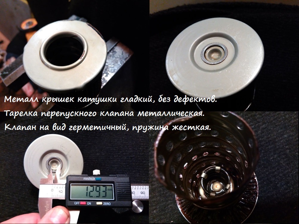

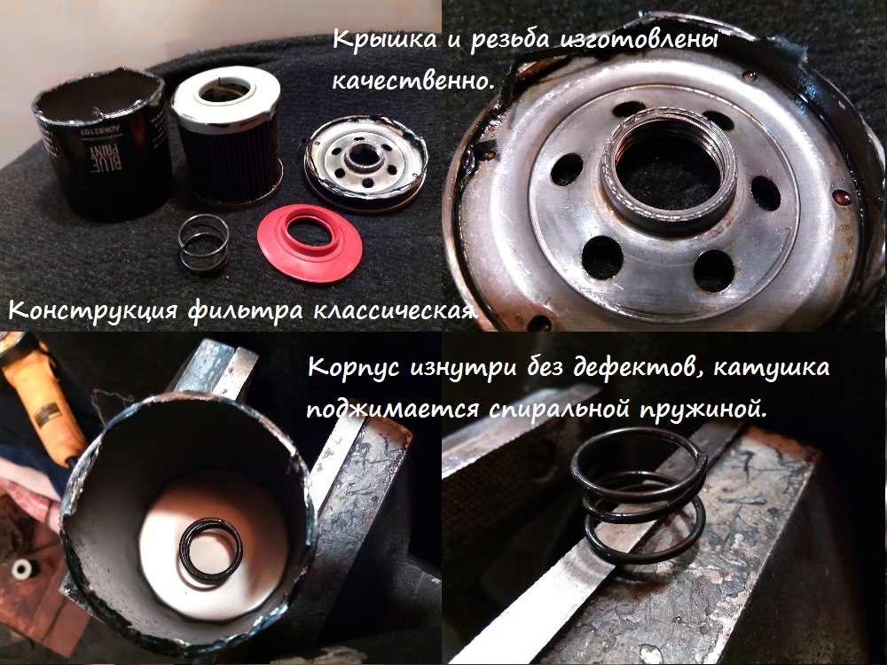

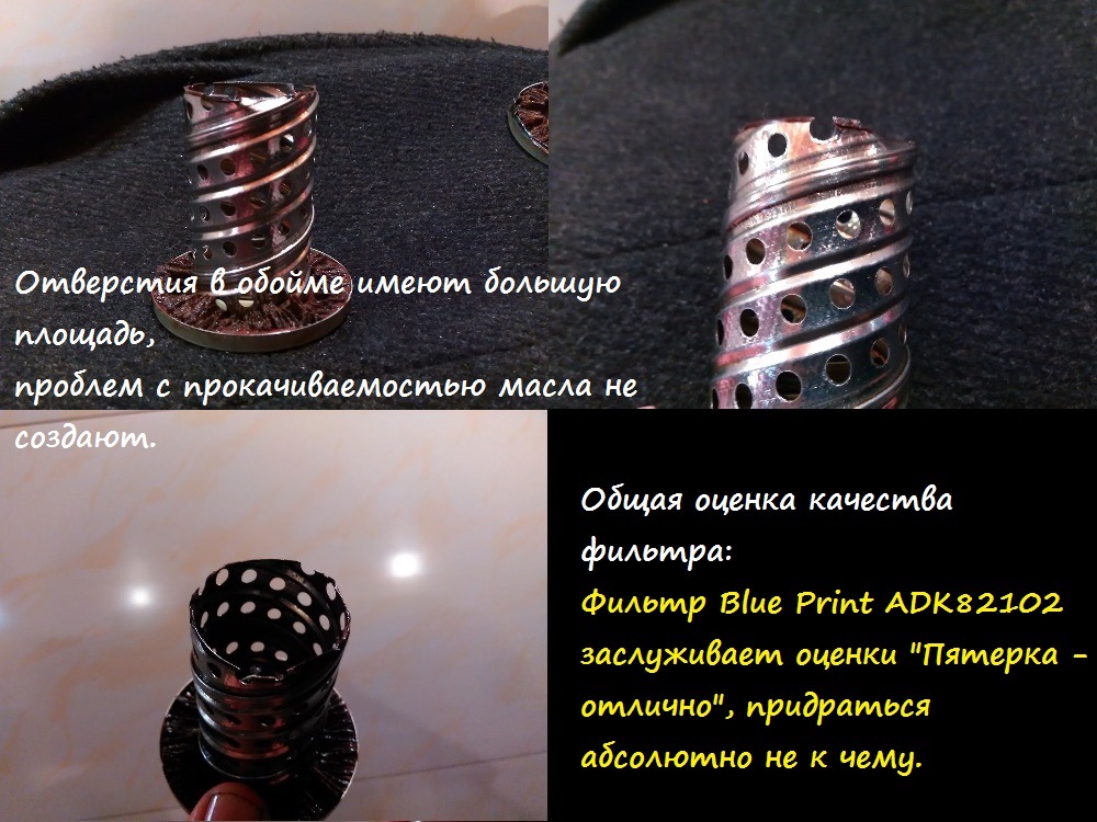

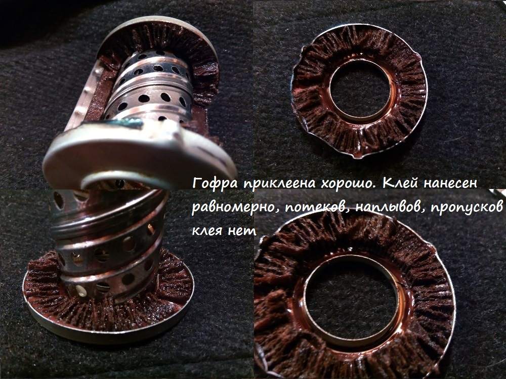

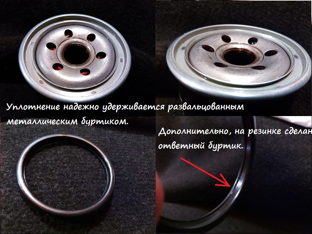

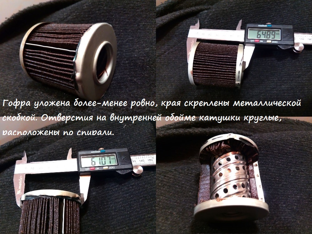

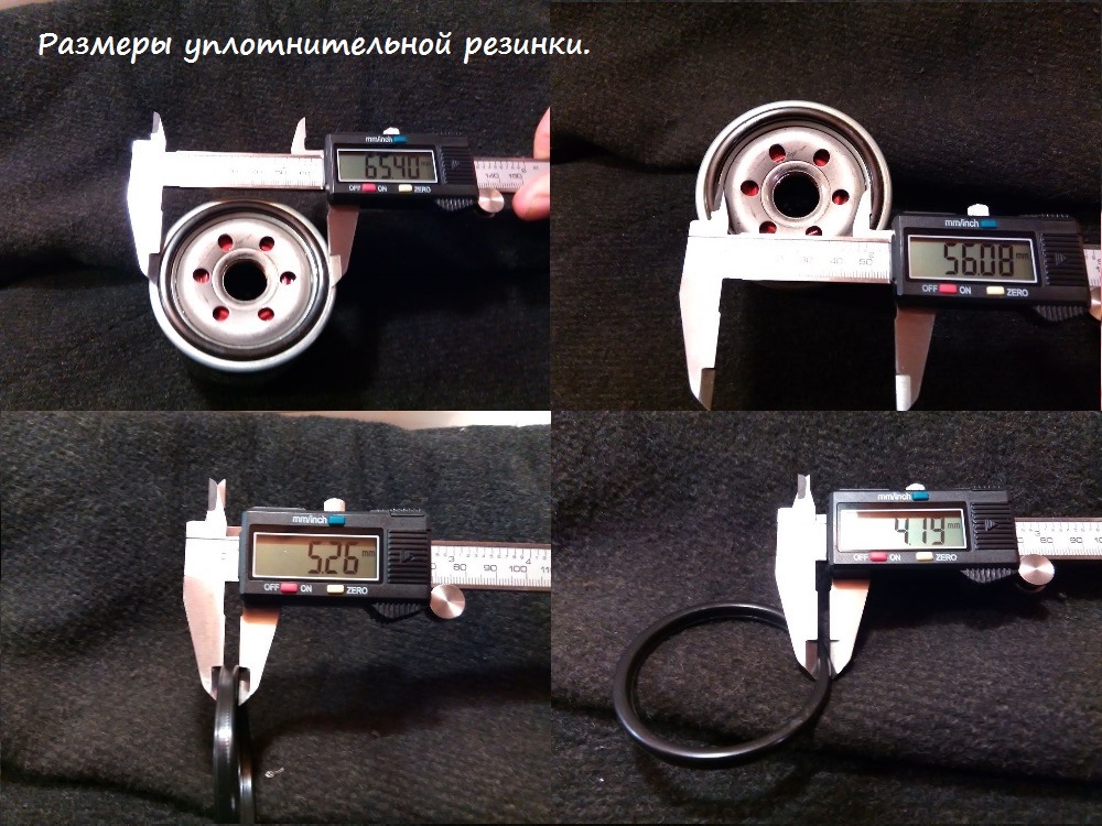

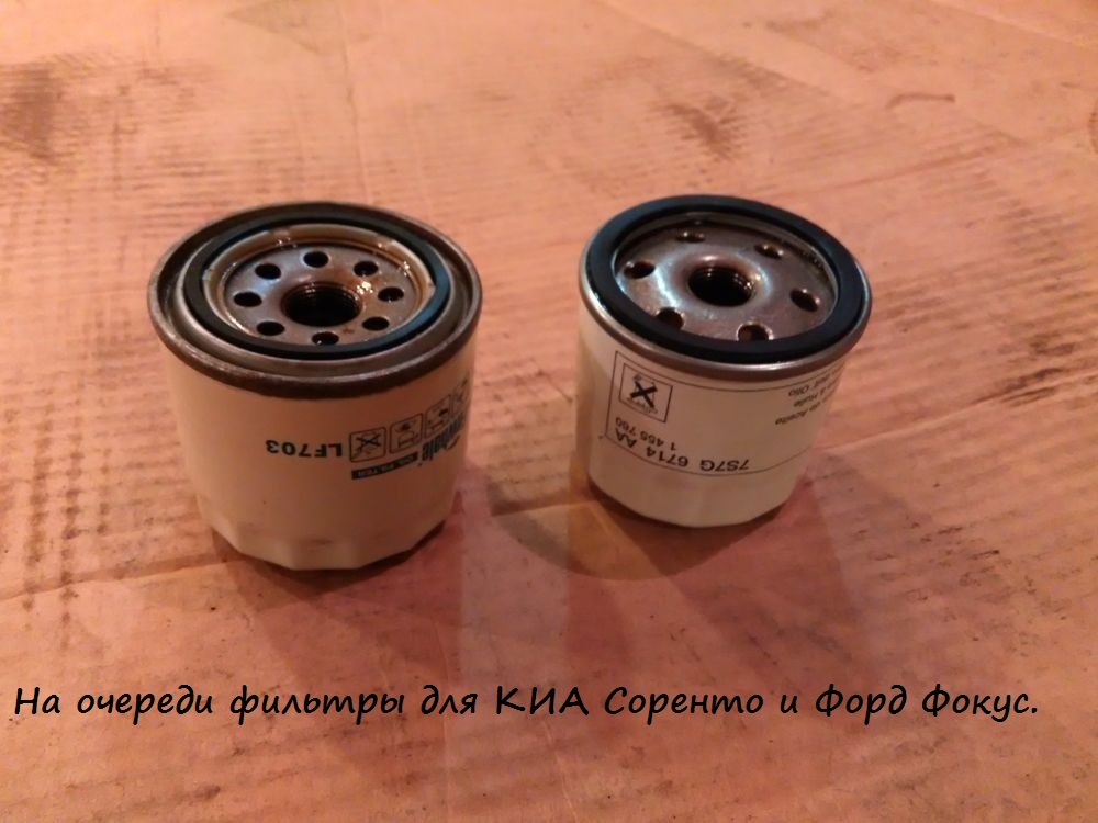

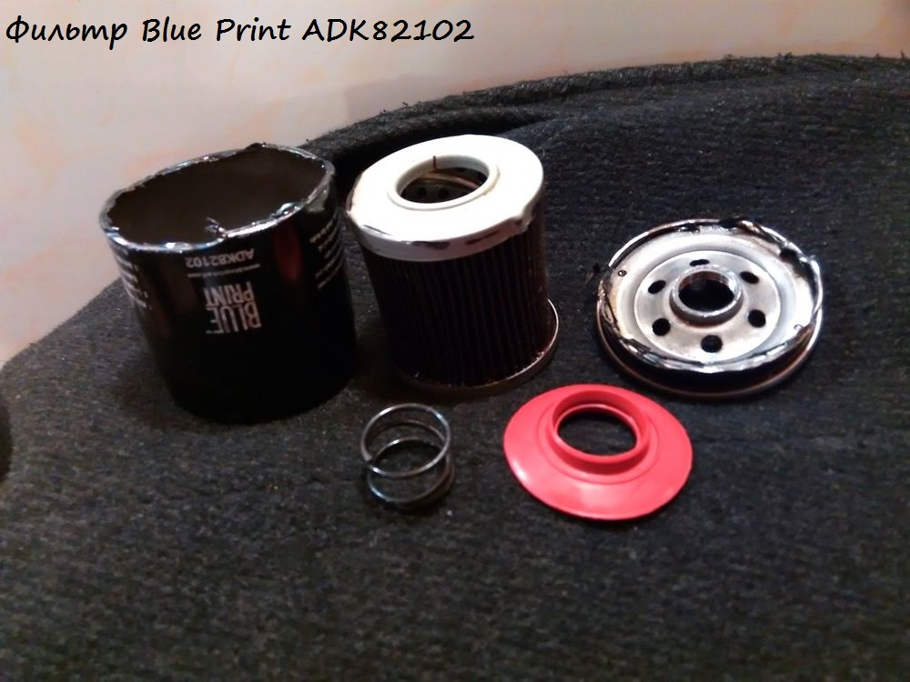

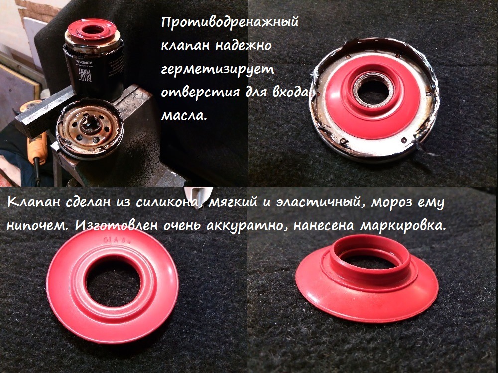

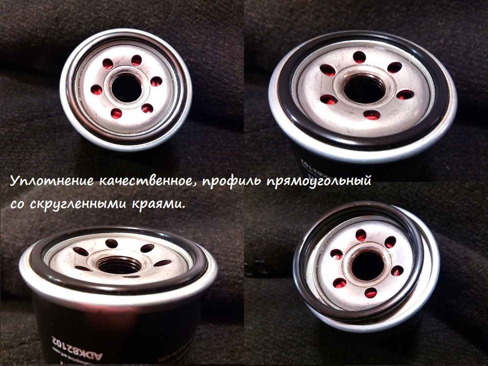

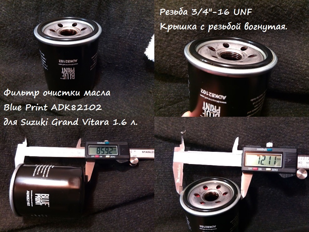

Всем привет! Представляю вашему вниманию обзор масляного фильтра Blue Print ADK82102. Данный фильтр был установлен на Suzuki Grand Vitara с двигателем 1.6 л. По итогам изучения фильтра, он заслужил твердую "пятерку", все сделано очень качественно, придраться не к чему. Хороший пример того, как по небольшой цене предлагается весьма добротный продукт. Иллюстрации с моими примечаниями на фото ниже.
Всем хорошего дня, до связи!

Тов Мих.Петрович! Я тут в прошлый раз где то говорил в вашей теме про блюпринт,
что это упаковщик, а реальный производитель ADK.
Я сегодня распилил масляный фильтр Adk OF39.
И он оказался почти в точности таким же как на этих фото, только обратный клапан чуть другой.
Бумага довольно плотная все добротное.
покупал за 78 руб . Резьба как 2101,2108. Очень удобноего монтировать.
Теперь буду брать такие.

Диаметр прокладки: 71,5 мм
Диаметр фильтра: 76 мм
Высота фильтра: 101,5 мм
Центральное отверстие: 3/4" — 16 UNF
Перепускной клапан: Есть
Антидренажный клапан: Есть
Антисифон клапан: Есть

Приветствую. Я помню этот наш разговор, но позволю себе остаться при своем мнении, считаю это просто случайным совпадением букв. В случае фильтров Blue Print первые две буквы AD могут означать компанию-дистрибьютора Automotive Distributors Ltd, которая указана на упаковке этих фильтров, и то не факт. Перейдя же по указанному на Вашем фото адресу сайта www.ad-k.ru/, я попал в какой-то ГлавАвтоСнаб… То, что фильтры внешне похожи, так можно не один десяток похожих фильтров насобирать, это ни о чем еще не говорит.

Спасибо, тоже слежу за этими распилами, но в руках фильтры Nitto пока не держал.

а клапан давлением проверяли?
Пока еще не проверял, другие люди ставят фильтр на весы и давят на клапан. У меня весов в гараже нет, толтко дома на кухне, жена убьет.)) Будет возможность, тоже начну так измерять.
