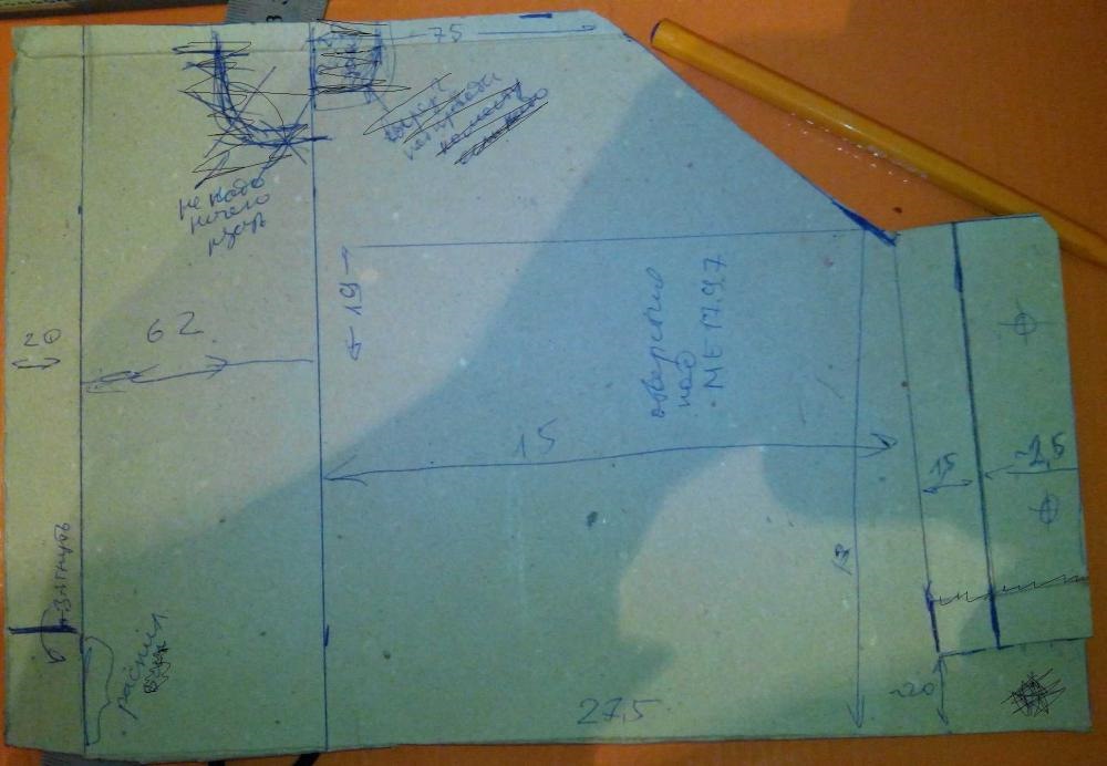

для желающих чертежик yadi.sk/i/DXz_nVApoXmoK
можно вырезать из картонки и прикинуть на месте.
для МЕ17,9,7 с кондицилнером. М.быть и другие ЭБУ так можно поставить?

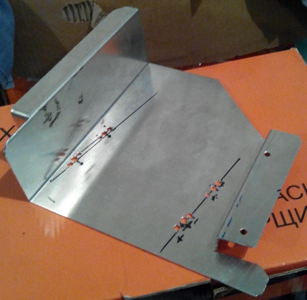

Изготавливается полочка как на фото(размеры потом скину- где-то д.быть фото картонки по которой мерил)
Она м.быть из цельного листа а м.быть комбинированная.

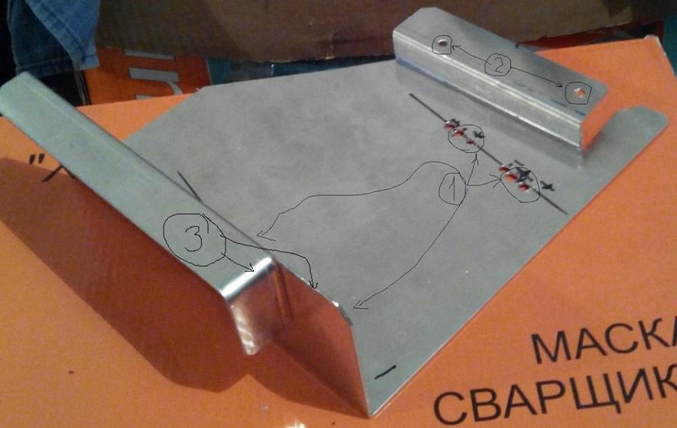

-Отверстия 1 сверлятся под штатное крепление ЭБУ(пластмассовые подкладки).Не обведенные отверстия лишние и получились в ходе первой примерки. пришлось сместить слегка ибо разьем выступал на пару мм.
Они размечаются уже когда полочка будет примерена. На нее кладется ЭБУ, смещается как надо и размечается сняв вместе с полкой.
— Отверстия 2 — крепление к низу полки под бардачком. Тоже надо прикинуть. Важно что бы дальнее отверстие не вышло за пределы полочки.
-Загиб 3 и разрез делаются по месту, когда полочка примерена. размечаем, разрезаем и загибаем.
Частью 3 полочка лежит на выступе от радиатора печки. Винтами через отверстия 2 полочка снизу крепится к низу полки под бардачком(в полке сверлятся два отверстия под винты)
Трущиеся части обклеиваются антискрипом каким-нибудь или хотя бы изолентой. Лучше примерить отверстия в полке под бардачком после обклеивания.

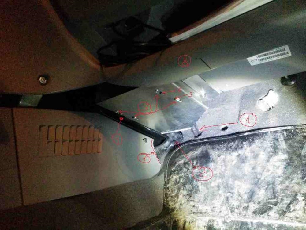

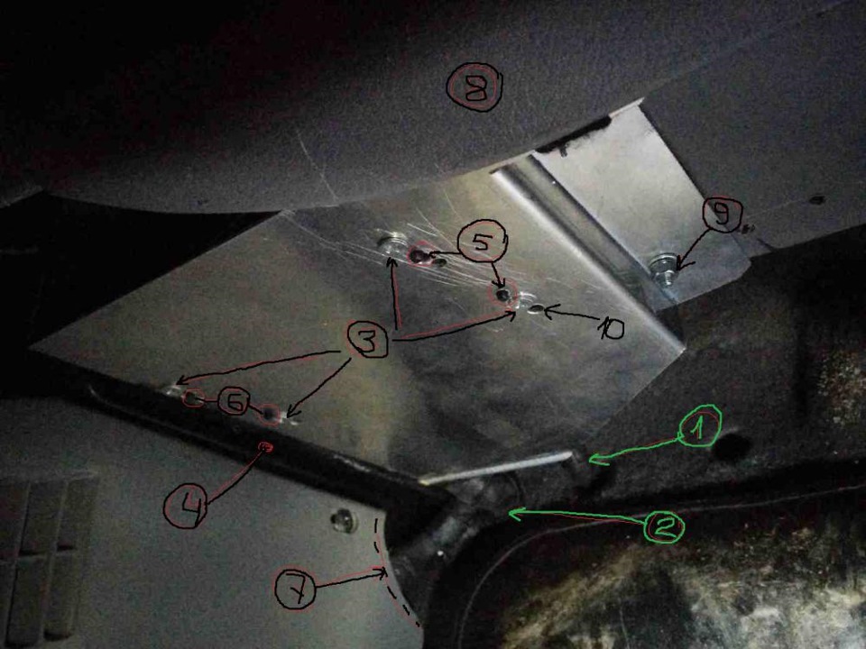

Как это выглядит снизу:
1-трубка слива конденсата
2-Жгуты ЭБУ в резиновой изоленте
3-винты крепления ЭБУ
4-выступ корпуса отопителя под радиатор отопителя
5,6-выглядывают штатные пластмасски крепления ЭБУ
7-вырез в боковой крышке под жгут ЭБУ
8-загиб полочки под бардачком
9- крепление снизу к полочке под бардачком.
10-лишнее отверстие — с первого раза не получилось разметить крепление ЭБУ(ну или почти получилось — разьем был в габарит с полочкой и пришлось его еще слегка спрятать)
Что бы что то увидеть надо хорошо нагнуться. Фотка от правого заднего угла пассажирского коврика
