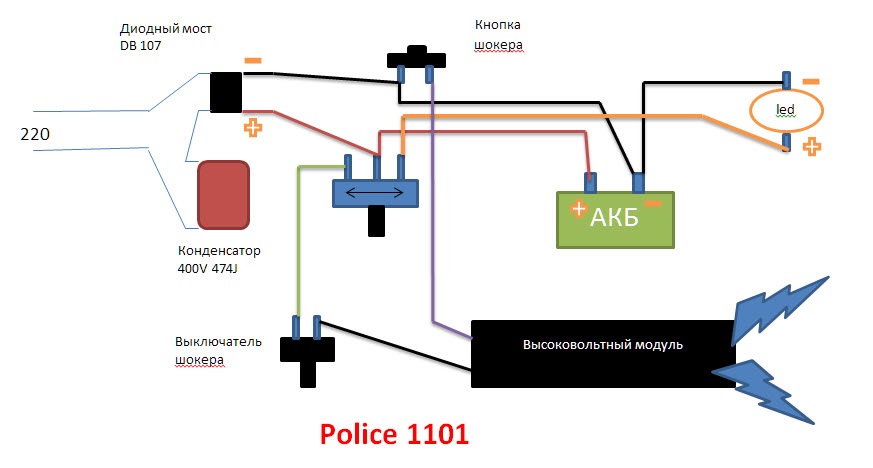

Купил давно на Али себе шокер-фонарь,
через 2 месяца он сломался, а точнее шокер стал "пищать" а не трещать.
Разобрал:
Заказал на Али высоковольтный модуль и поменял его в фонарике, смотрите видео
Теперь на али этого фонаря нет в продаже(((
Схема электрошокера

Огромное спасибо за схему, решил перебрать фонарь уже 4ый раз, ни разу не находил на него схему в интернете и он лежал уже больше года в ящике. Починил, собрал, деталье от шокера выкинул, т.к. уже не нужен, фонарь оставил родной. Возник вопрос: можно ли эти три связанных аккума поменять на какой нибудь типо 18650 (который влезет вместо высоковольтного модуля) и какое деталье нужно для этой замены?
Если влезет то без проблем, и поставить плату зарядки

Сгорел (как бы сказать) конденсатора 474J 400V. Чем можно его заменить? Или вообще можно его выпаять из подручных старых плат?
такой конденсатор есть в любом дешевом фонарике из китая который заряжается от сети lampy-opt.ru/wa-data/publ…/images/7163/7163.970.jpg

у меня примерно такой же шокер, разобрал и не понял как он заряжает аккумуляторы, 220 вольтами? стоит выпрямитель и больше ничего, а на аккумуляторы нужно 6 — 7 вольт подавать для зарядки
все разобрал? со всех сторон?
конечно, полностью. умудрился сломать диодный мост (107) — нога отвалилась и сжечь конденсатор )) (включил фонарик включенный в 220В на зарядку). Теперь вот заказываю диодный мост и ищу конденсатор. И задумался, а как же он заряжает аккумы. У меня 5 штук размера 2/3 AAA 6 вольт (их в принципе нужно тоже менять). И вот не пойму, как с выпрямителя выдавалось нужное напряжение.
так диодный мост и выдает очень маленькое напряжение, т.к. заряжать фонарик нужно 12 часов
Я не пойму как работает данная схема. На вход диодного моста подается 220 вольт переменного, на выходе диодного моста будет 220 Вольт постоянного. А для зарядки аккумулятора нужно 6 вольт. Как получается 6 вольт для зарядки?
Диодный мост же снижает напряжение и силу тока. Правда не знаю на сколько. Такая схема на всех китайских фонариках за 200руб.
нашел ссылку electricalschool.info/mai…ensatora-v-kachestve.html
Оказывается конденсатор в переменном токе работает как сопротивление и гасит напряжение, чтобы на диодном мосту было около 6-7 вольт.

Китайцы сделали все так, что разобрать не сломав не получится. Схема помогла. Спасибо.
