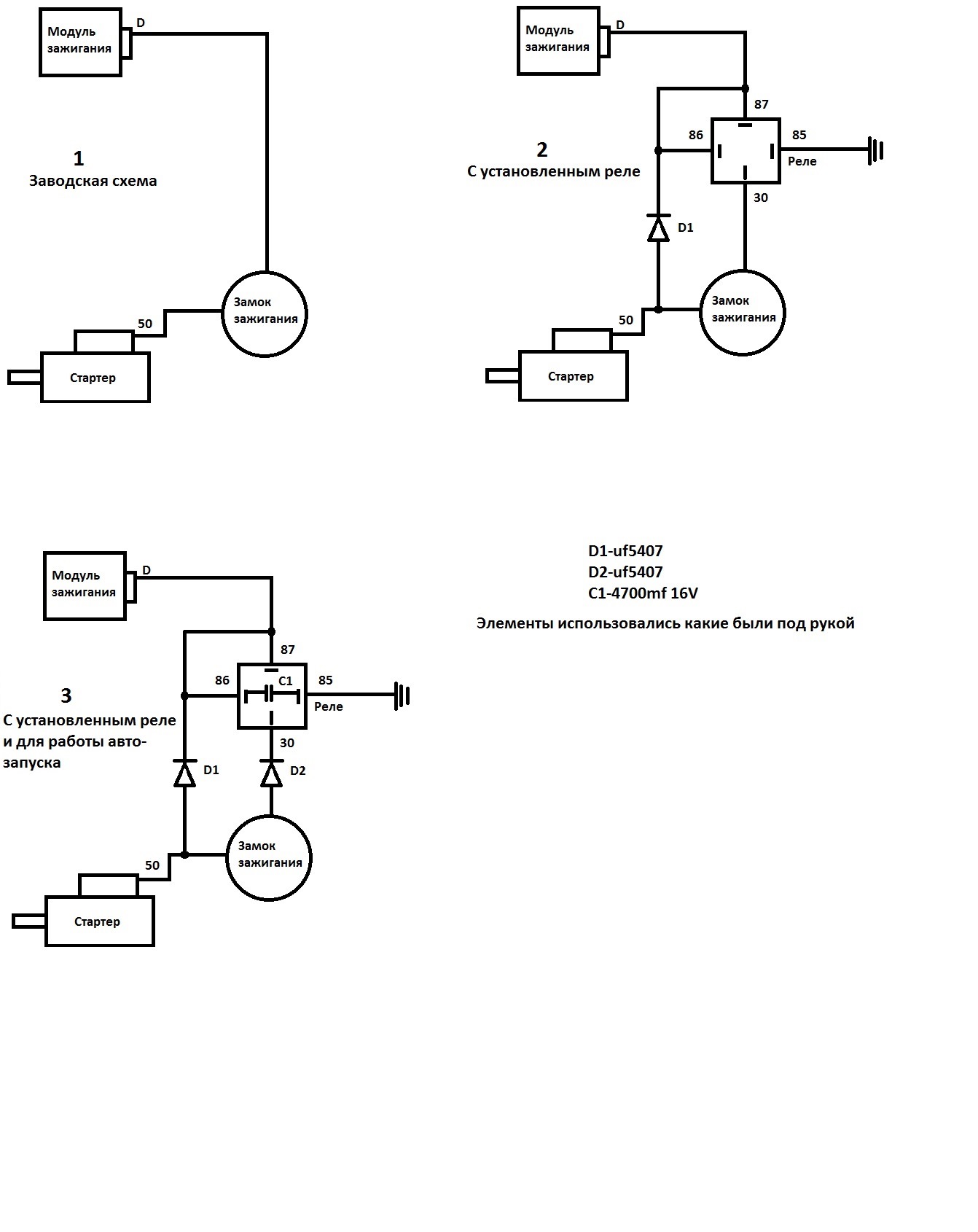

Знакомая ситуация для владельцев авто с двигателем 2112 (1,5 16V) когда после стоянки при включении зажигания во впускном коллекторе происходит хлопок, вплоть до срывания резинок с впускного ресивера. С этом мучился у меня напарник на своей 21103. До этого было проведено много работ (вычищены форсунки, заменён ДПКВ и т.д и т.п.) но ни чего не помогло, а варианты предоставленные в интернете не гарантировали 100% устранения хлопка во впуске. В следствии чего была разработана следующая схема:
Схема №1: Заводское исполнение. Тут нечего комментировать.
Схема №2: Установлено стандартное 4-х контактное реле (можно и 5-и контактное, просто не будет использоваться центральный нормально-замкнутый контакт) и диод D1.
Принцип работы следующий:
При включении зажигания не подаётся питание на модуль зажигания т.к. контакты в реле разомкнуты и как следствие не происходит "холостой искры". Все остальные цепи запитываются как и в заводском исполнении. При повороте ключа в положение стартер запитывается начинает работать стартер и запитывается 86 контакт реле и оно срабатывает подавая питание на модуль зажигания и перезапитывает само себя. после запуска двигателя и возвращения ключа в положение зажигание реле остаётся замкнутым т.к. питает уже само себя, а диод D1 не дает пойти току в обратную сторону что бы не сработало снова втягивающее реле стартера и следовательно сам стартер. Ну принцип я думаю понятен.
Схема №3: Дополнительно добавлен в цепь диод D2 и конденсатор C1. Сделано это для нормальной работы авто-запуска. При проверке схемы №2 выяснилось что в таком варианте исполнения перестал работать авто-запуск т.к. при выключении зажигания и включении сигнализацией подхвата зажигания на доли секунды пропадало питание и этого было достаточно для отключения реле. Для этого и был установлен конденсатор С1, его ёмкости хватает что бы питать реле эти самые доли секунды пока сигнализация не произведёт подхват зажигания для авто-запуска. Диод D2 отсекает все остальные потребители подключенные от замка зажигания что бы они не разрядили этот конденсатор.
Если на машине не установлен авто-запуск то будет достаточно и схемы №2. После первой сборки схема не хотела нормально работать, но виновник был найден быстро. Им оказалось реле (хоть было и новым), при его разборке было выяснено что контакты в самом реле были кривые и не имели достаточной площади соприкосновения, реле было заменено на нормальное и схема начала работать как положено.
Последнее время качество новых реле оставляет желать лучшего и для проверки можно использовать заводское реле из монтажного блока например дальнего или ближнего света.
После установки данной схемы на машину прошел месяц. Хлопки пропали полностью, а за счет установленного конденсатора С1 и отсекающего диода D2 стабилизировалось напряжение на модуле зажигания (уменьшились пульсации) и машина стала лучше заводиться, улучшилась немного тяга и снизился немного расход топлива (на Х.Х. расход уменьшился с 0.8 л/ч до 0.7 л/ч)

Вообщем ваша схема не работает на ваз 2112 16 кл январь 7.2 — при включении зажигания зажигание не включается, т.к оно в разрыве это понятно. Маслаю стартером в режиме стартер, на панели появляется приборка эбу понятно что зажигание есть. Но не заводится.

Диод установлен не в том направлении?
Здравствуйте. Если всё остальное подключено верно то да, скорее всего диод не правильно установлен. Но если диод был слишком слабым то его могло пробить и он мог начать пропускать ток в оба направления.

На пятиконтактном реле центральный контак не используется просто. Диод обязателен.

Алексей, подскажи каким диодом можно заменить диод, указанный на схеме? Очень проблематично у нас найти именно такой. Какова вероятность того, что в ходу "вылетит" диод и начнет маслать стартер? я далеко не электрик (очень туго с этим), поэтому и вопросы тупорылые задаю, извини)))
Поставь диод из диодного моста который идёт на цепи самовозбуждения генератора.

По схеме и подключаешь, к 85 и 86 контакту реле.

Из цикла — "как ухудшить работу СЗ, создав еще больше потерь"
Вначале стоит произвести детальные промеры…
Вместо приведенного выше совсем неудачного нагромождения — выполняется ОДНО действие — питание катушек переносится на главное реле ЭБУ. Либо устанавливается доп реле для катушек с питанием от АКБ (или генератора, не суть) и управлением от замка. А питать это все от замка -лидера в области потерь — смысла никакого!
Это сделано в более поздних ЭСУД -Калина, Приора, Гранта ит.д.
Дальше можно установить конденсатор — и катушкам на пользу и ЭБУ от помех защитит!
Результат не сравним с приведенным сырым "решенем в лоб".
А если пойти дальше — контакты замка разгружаются на 2 реле — одно управляет стартером (оно же обеспечивает блокировку (с Я7.2 и выше), второе коммутирует потребителей линии замками (ЭБУ, приборка, ЧЯ, повороты и др. )
Тут это делается не для какой либо разгрузки, а для того что бы пропала первая холостая искра на всех 4-х свечах в момент включения зажигания. Очень часто она много проблем создает этот хлопок.

Ну так и лечится элементарно.
Питание на МЗ должно появиться только после инициализации портов ЭБУ. Классика жанра. И не будет ложной искры.
То о чем и писал выше.
После переброски питания
1 при глушении цилиндры всегда пустые, без топлива, т.к. впрыск завершается раньше чем снимается зажигание (к стоке — наоборот)
2. Ложная искра не проскакивает, т.к питание на МЗ подается уже после инициализации портов управления МЗ.
Каким образом сделаешь питание после инициализации портов? Двигатель и так вращается по инерции после выкл.зажигания (впрыск и искра уже пропадают) и успевает продуться.
я выше написал. Все предельно просто
выполняется ОДНО действие — питание катушек (МЗ) переносится на главное реле ЭБУ.
Надо попробовать предложить и схему J5.1.1 на работе глянуть.
Реле после иниц. отрабатывает, т.к этими же портами и управляется.
Не канает. Хлопки происходят. Пока это самый нормальный вариант.
Способ работает+
(пробовал запитку от г-реле не работает)
