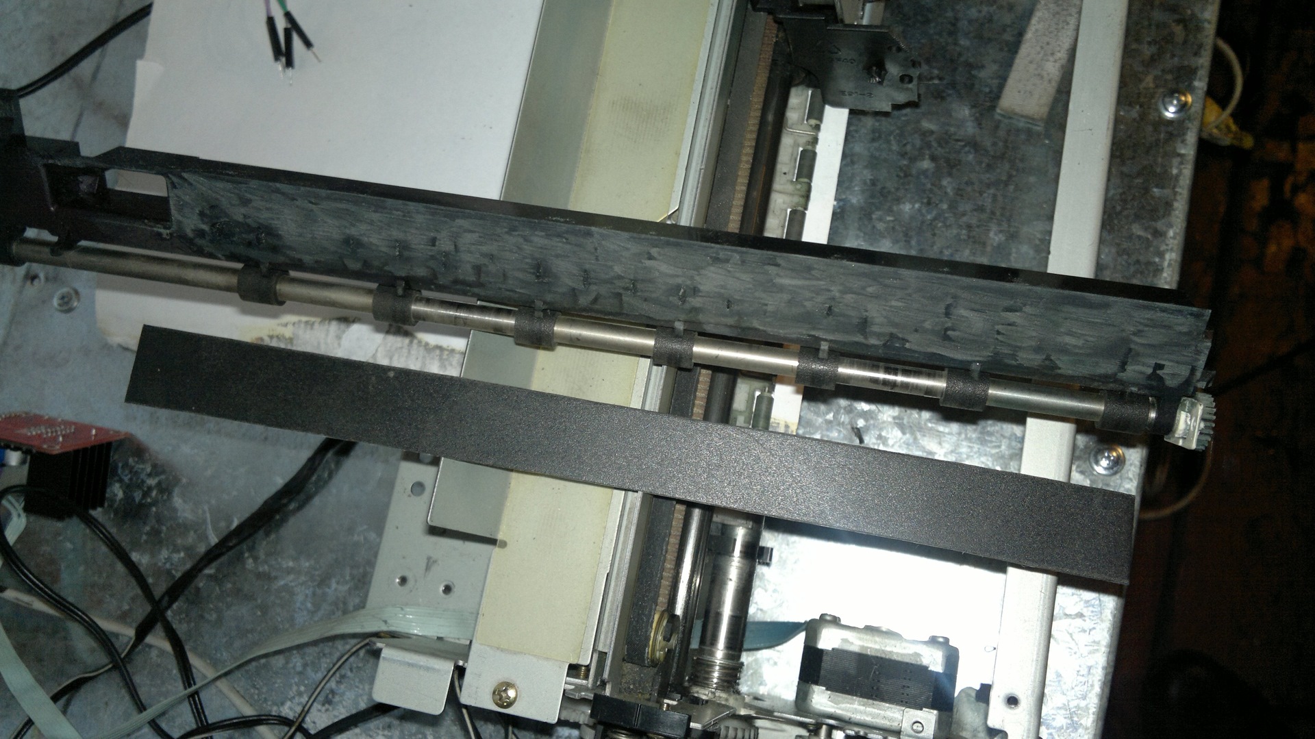

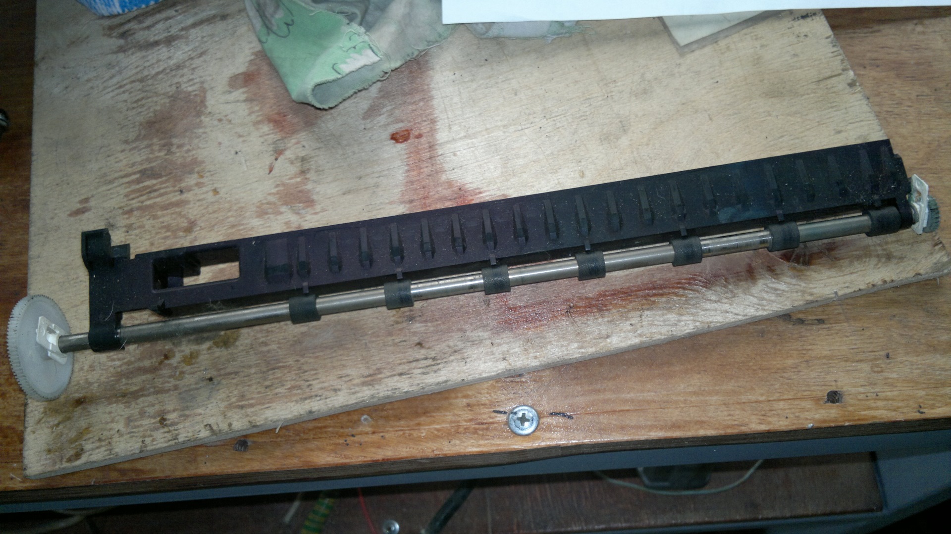

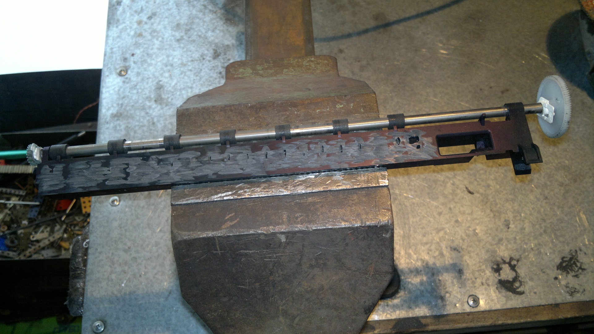

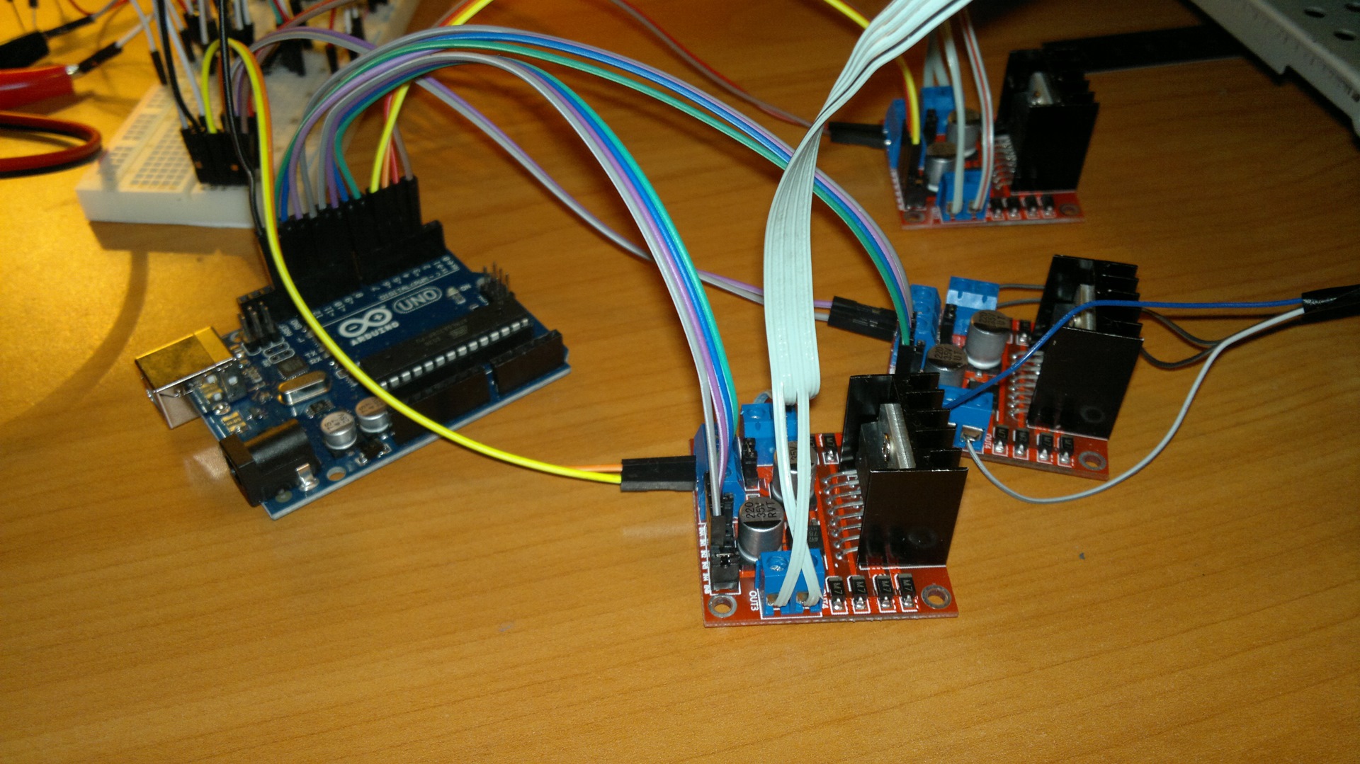

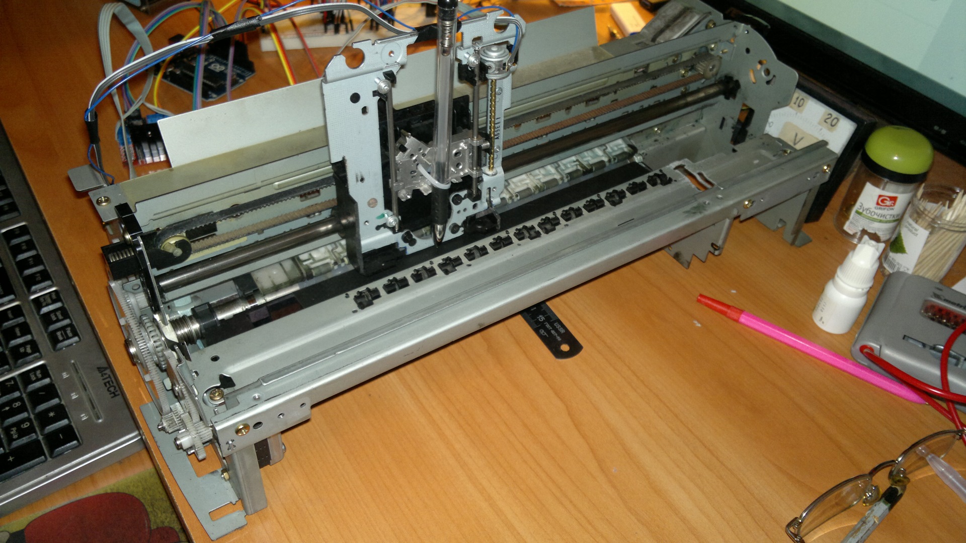

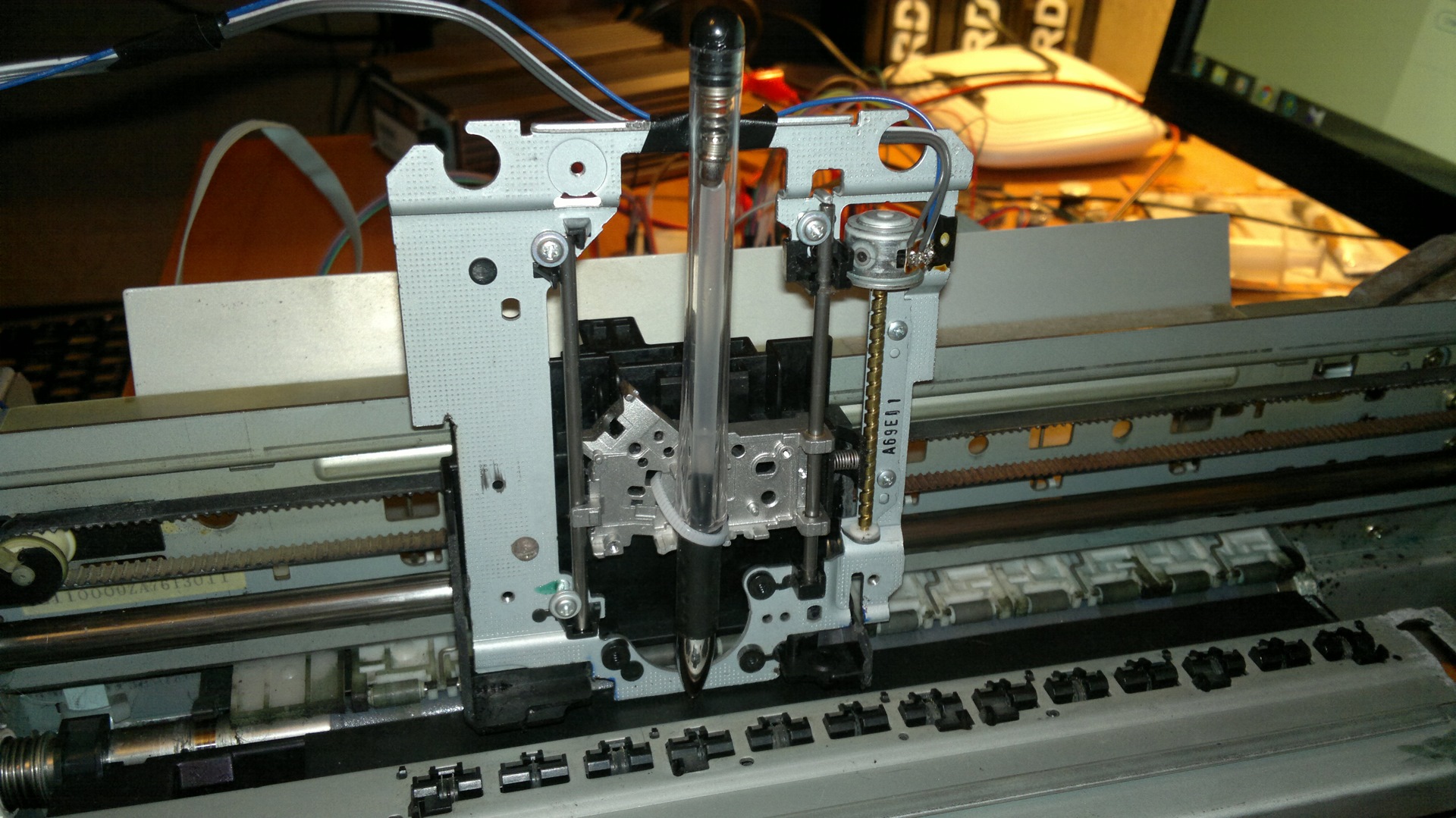

Ну вот первая действующая поделка на Arduino. Модель принтера не знаю, знаю что EPSON, просто забрал не работающие, этот луче всего подошел т.к. оба двигателя биполярные. Ось Z сделал из старого сидюшника, каретку под картридж почти всю разломал чтобы закрепить) ну и надо было переделать площадку по которой будет писать ручка(фломастер, карандаш) срезал все ненужное, и наклеил полоску, которую вырезал из корпуса старого видика))

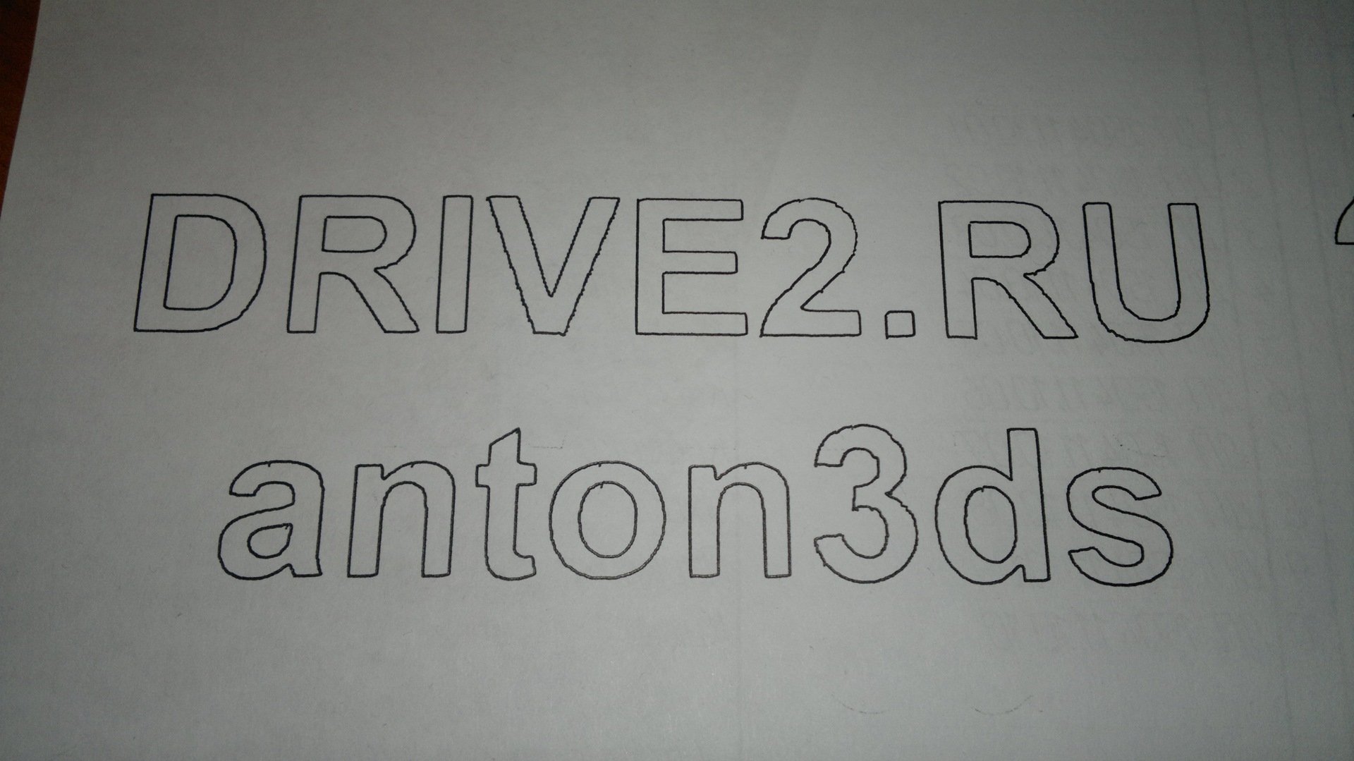

Погрешность 0,5 мм на 150 мм, но это можно подстроить будет точнее.
Видно что пишет немного с "рубцами" скорее всего виновата программа, но еще я думаю на вольтаж все двигатели разные, подавал 10 вольт. Пока не занимался решением этой проблемы.
Теперь в планах собрать 3D принтер, станочек для лазерной гравировки, ну и простенький фрезерный.

Ручку туда при собачил? )
да)

обратной связи по положению каретки я так понимаю нет? только по шагам от мотора?
да тут она и не нужна, нулевое положение выставил и вперед) у меня на плоттере тоже вроде нет обратной связи
как я понимаю тут обратная связь по шагам от мотора считается, а сейчас на многих дешевых принтерах каретка от обычного двигателя работает, вот на них вдоль натянута лента с насечками с которой считывается положение)
