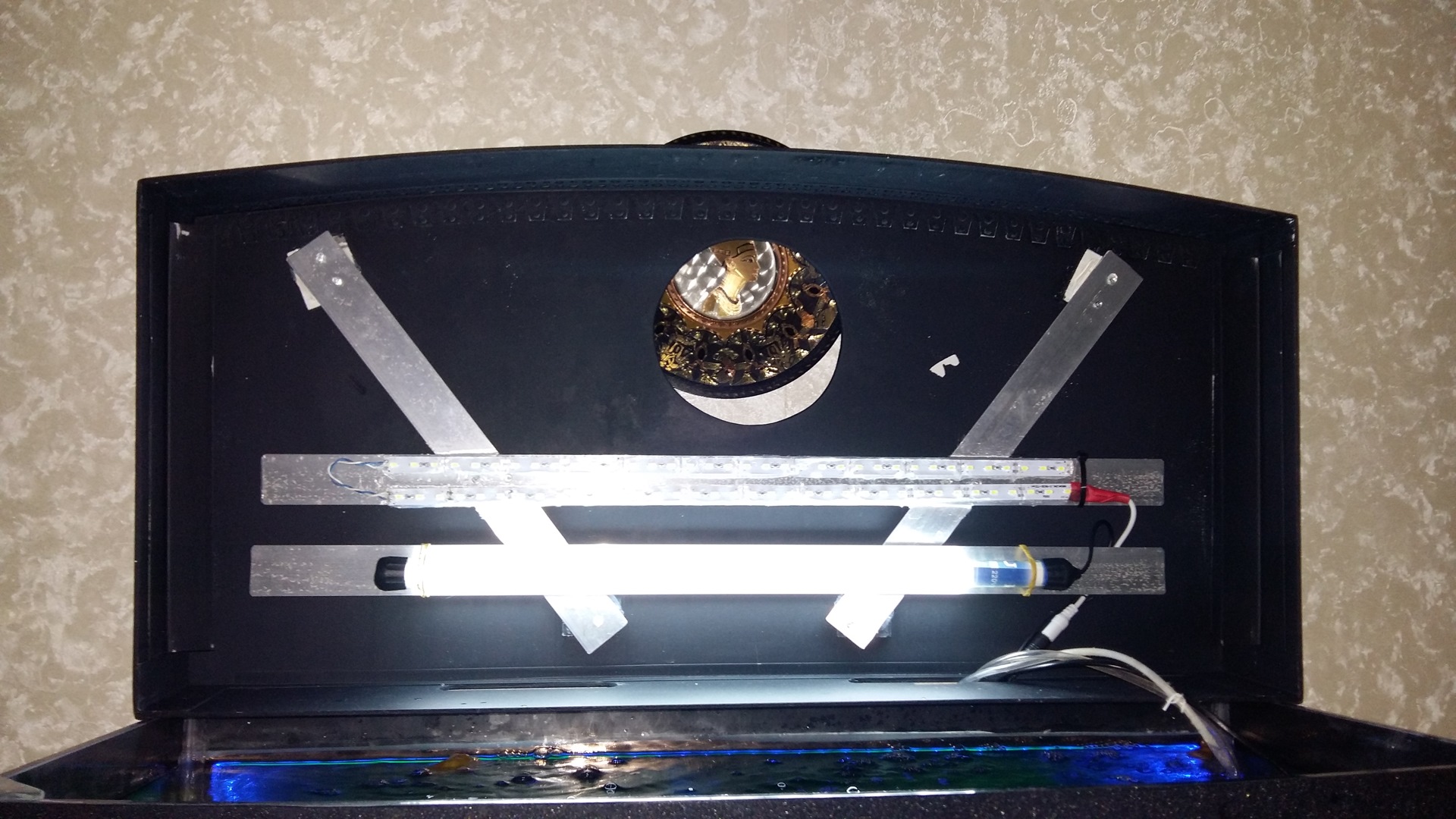

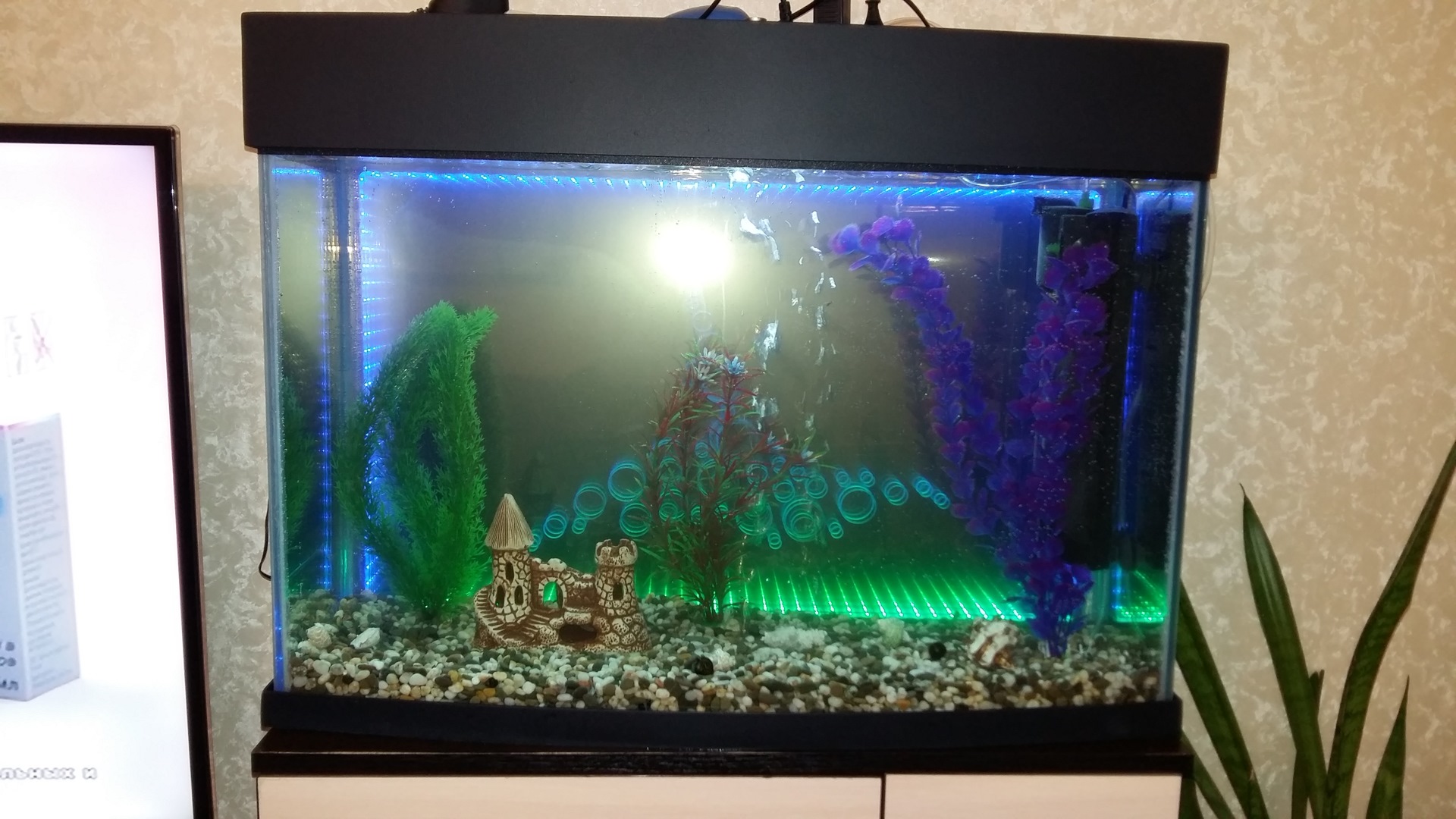

Ну а теперь по теме освещение, ну не нравился мне свет и было как то темно, хотя для рыб может это и не принципиально. Сначала сделал так.

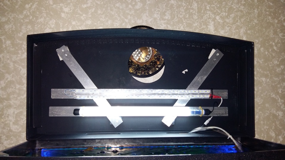

Взял линейку светодиодную 1м и приклеил ее на алюминиевую полосу, а также из нее сделал каркас, но ни чем эту полосу не покрыл, и через неделю все потухло, влага дает о себе. Да и свет не очень мне нравился не хватало синего и красного, и вот настал момент переделки.

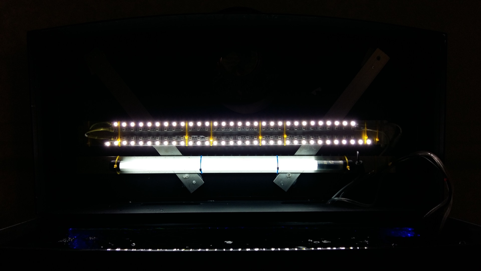

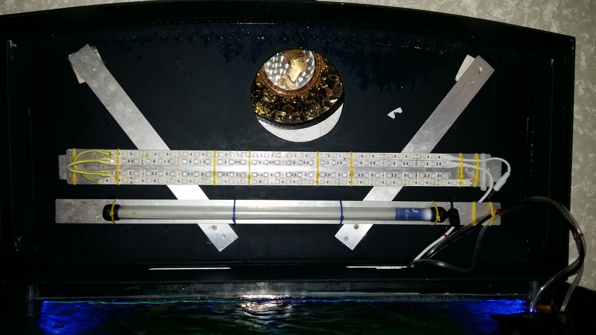

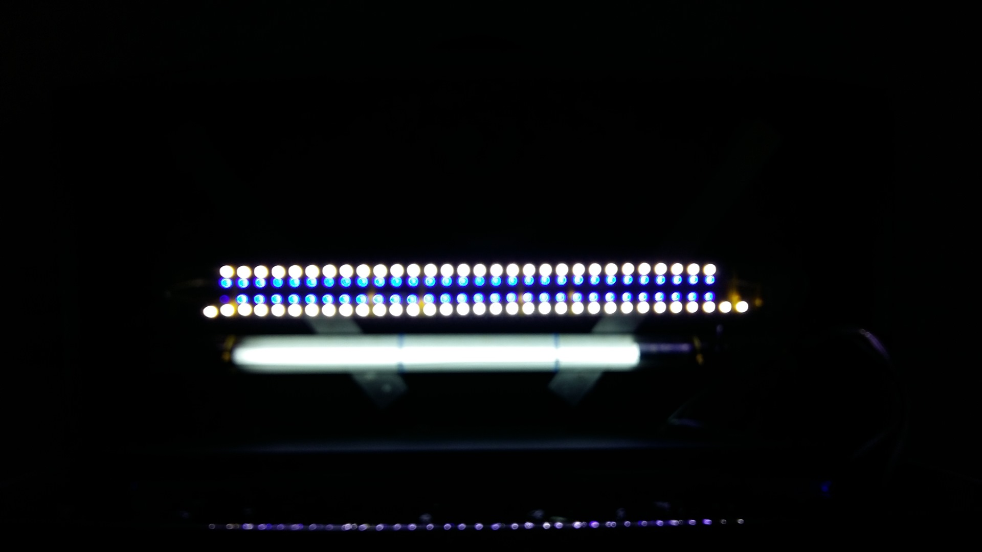

Вот так получилось, метр ленты 6400к 14 вт 12в метр рджби 14вт 12в + контроллер + блок питания+ полоса 50*1000+ лак для плат для покрытия всего этого светильника. Проверил в воде все ОК.
Свет то что доктор прописал, с небольшой синевой днем, а на ночь оставляю фиолетовый Рджиби и притушаю свет чтобы рыбы спали.

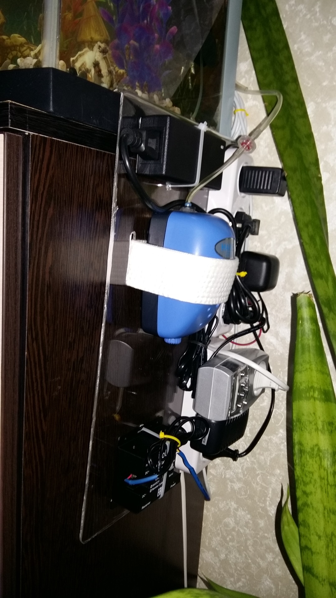

А так организовал подключение всех эл. приборов.
