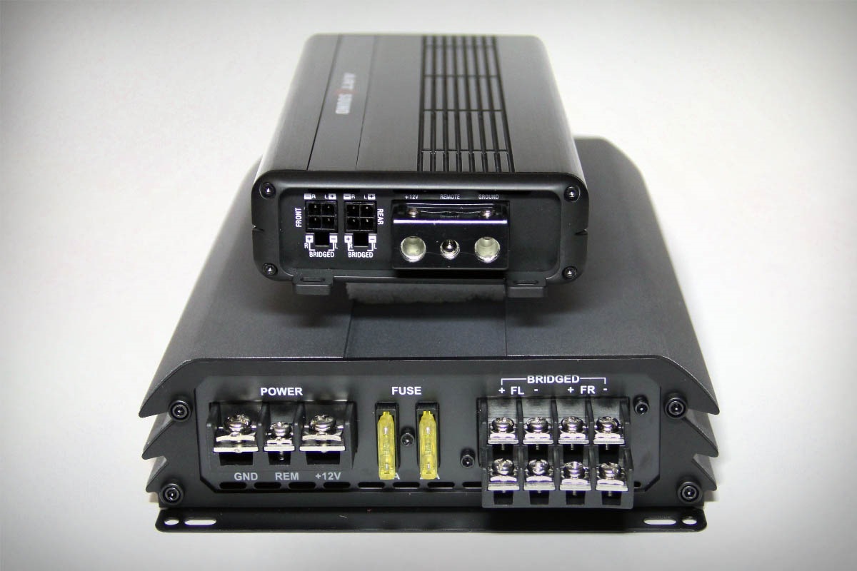

Для пущей наглядности в сравнение взял усилители одной марки. Типа чтобы единая идеология и все такое. Art Sound iX4 (усилитель D-класса) и Art Sound XE754 (усилитель традиционного AB-класса). Первый дороже раза в полтора, но в целом это все равно один из самых доступных представителей своего класса. Последний не настолько компактен, как первый, но при размерах, не превышающих листка формата А4, под поставленные условия тоже вполне попадает.
Как выяснилось чуть позже, у обеих моделей примерно сопоставимая габаритная мощность трансформаторов в блоках питания, что ставит усилители в еще более близкие условия.

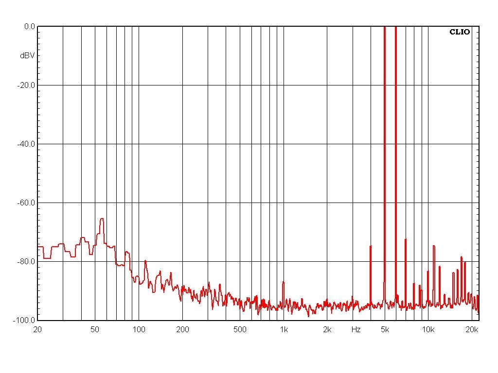

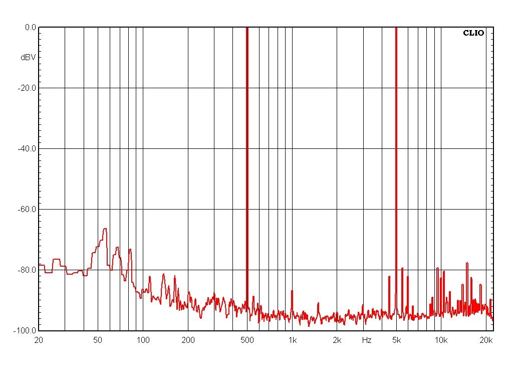

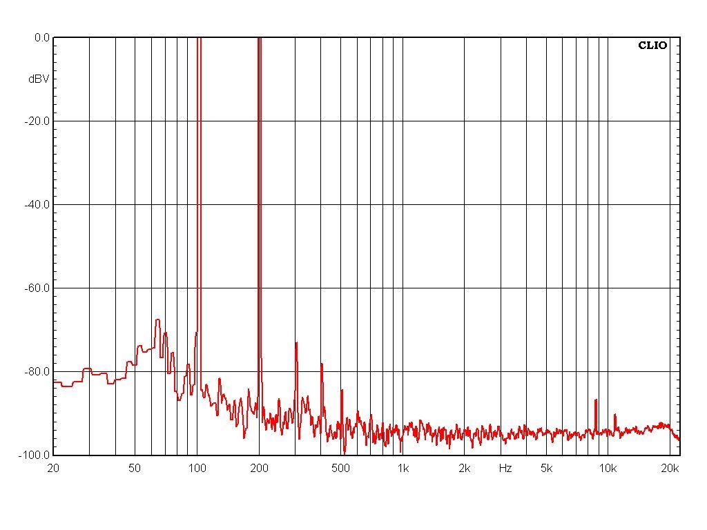

Раз уж на то пошло, решил посмотреть все по-полной, начиная прямо с фильтров. На выбор AB или D не влияет, но не пропадать же такой возможности. Здесь графики не привожу, количество фоток выбивается из лимита, но все это есть на моем сайте carmus.ru.

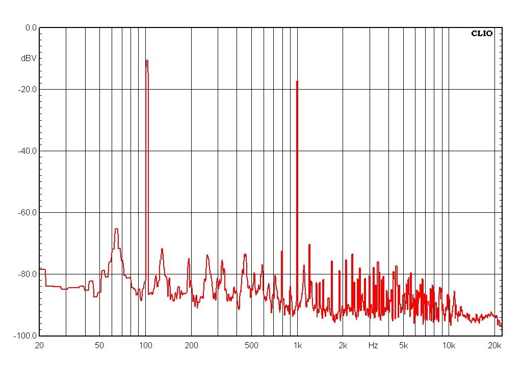

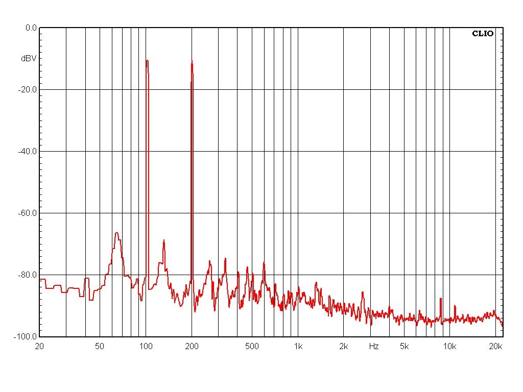

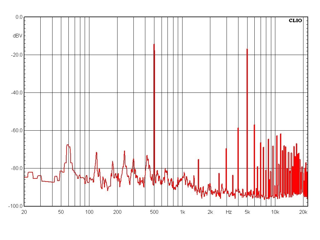

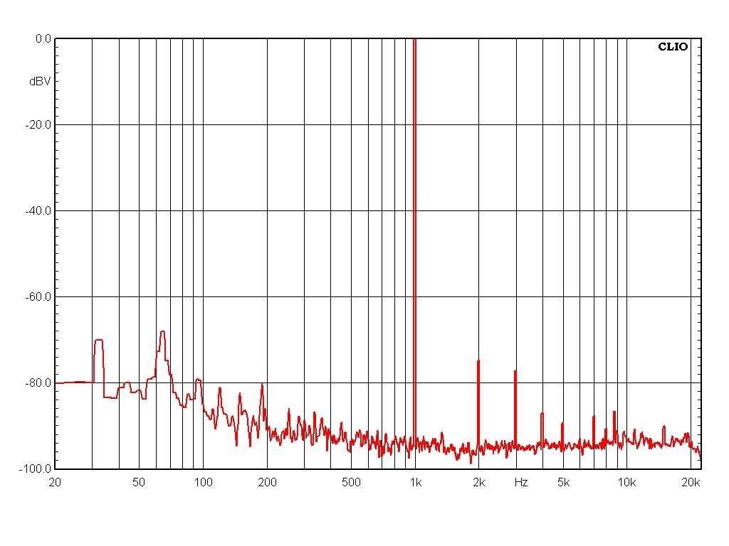

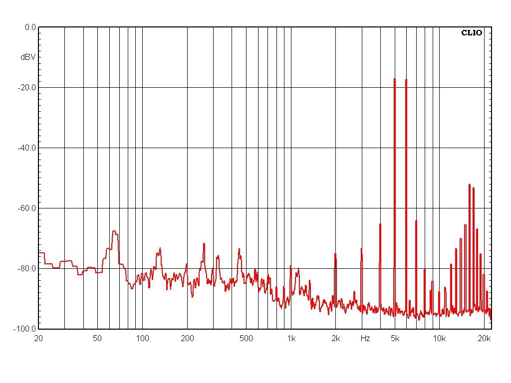

А вот спектры искажений — это нам сейчас важнее. О том, что это такое и что по ним можно увидеть, я тоже уже рассказывал. Сначала сами графики, потом выводы. Смотрим, как ведет себя D-класс:
В области нижних и средних частот, куда как раз попадает большинство основных тонов музыкальных инструментов, гармонические искажения умеренные. А вот с повышением частоты паразитных гармоник больше. Окраска звучания с большой вероятностью сведется к жесткости. Так ли это, посмотрим позже на прослушивании.

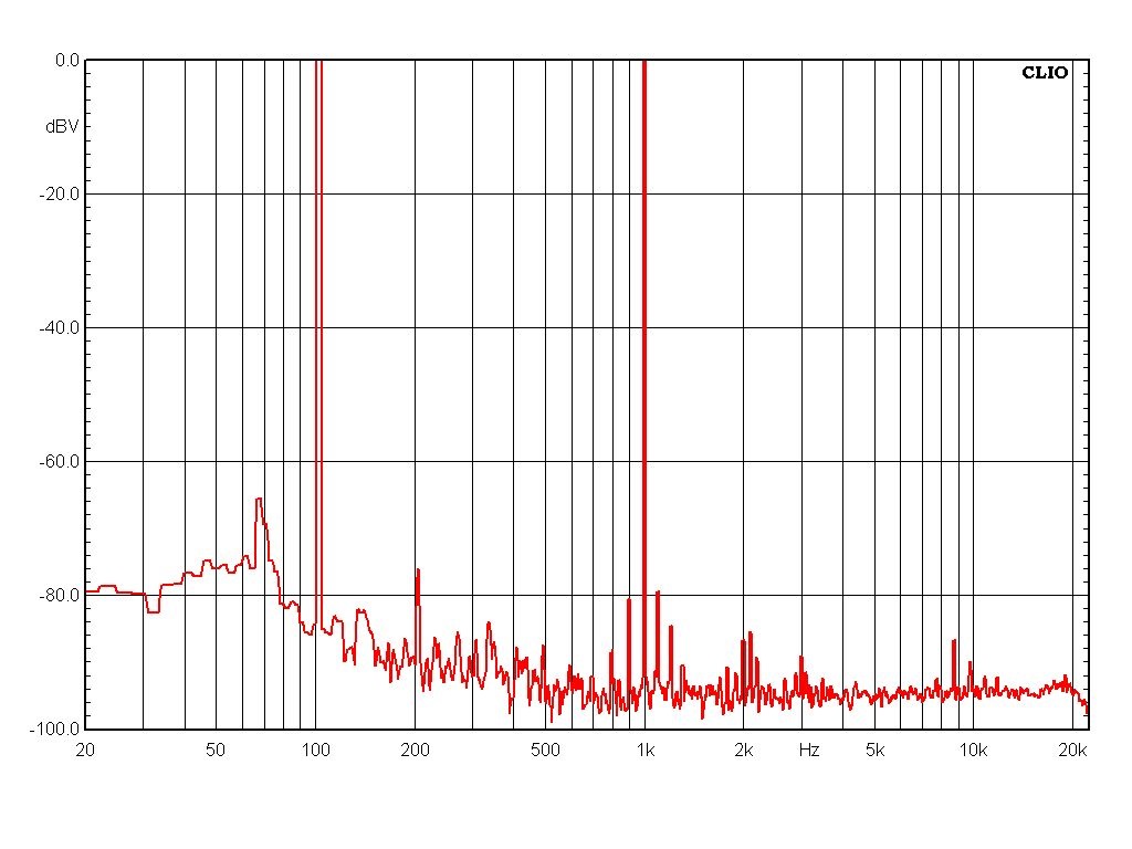

Теперь смотрим, как ведет себя AB-класс:
Чтобы хоть как-то увидеть паразитные гармоники, пришлось неслабо задрать усиление. Как видите, в плане гармонических искажений усилитель выглядит более чем достойно. Правда, судить о качестве усилителя только лишь по ним одним было бы ошибкой. Что там с динамическими искажениями, в том числе со "скорострельностью", покажет только прослушивание.

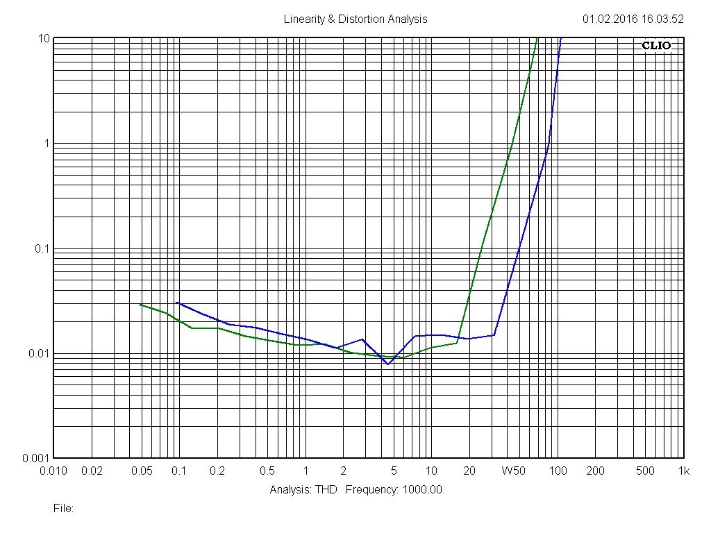

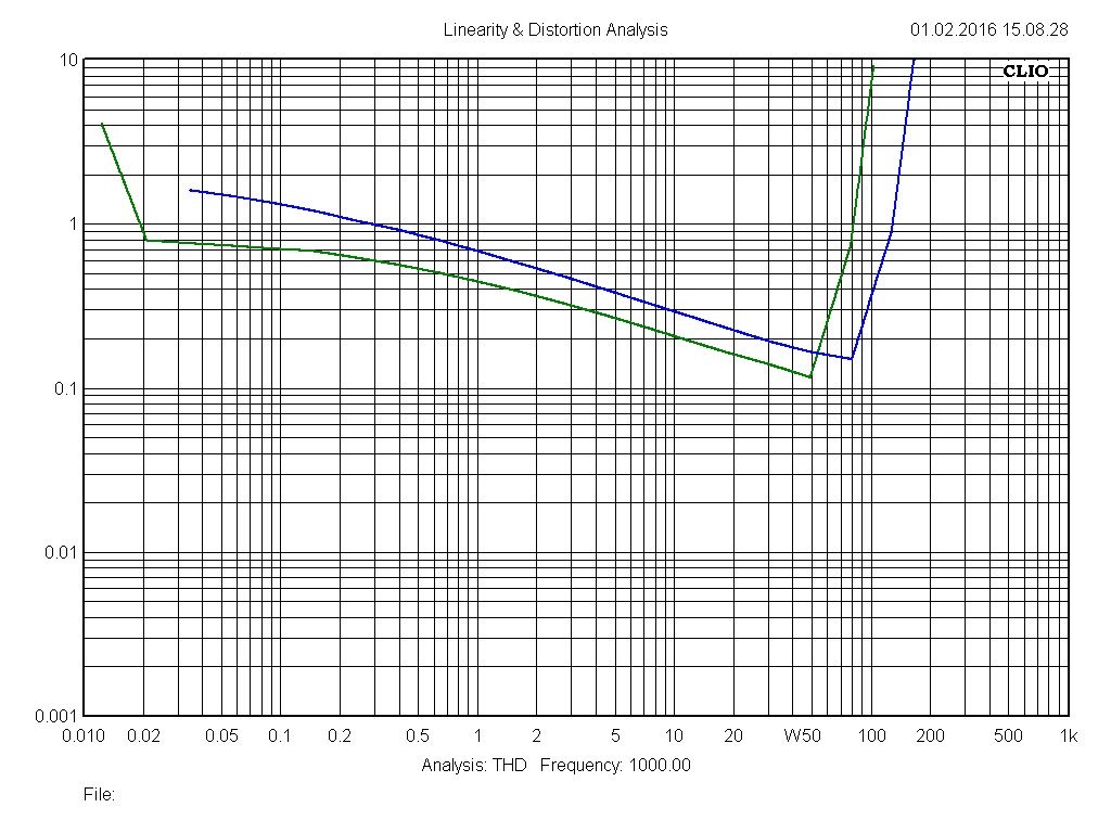

А пока что вернемся к измерениям и посмотрим, при каких мощностях начинается ограничение выходного сигнала:
Номинальная мощность при стандартном пороге КГИ=1% составляет:
Art Sound iX4 (D-класс):
82 Вт на нагрузке 4 Ом
138 Вт на нагрузке 2 Ом
Art Sound XE754 (AB-класс):
44 Вт на нагрузке 4 Ом
86 Вт на нагрузке 2 Ом
И это, заметьте, при том, что блоки питания у обоих усилителей имеют близкие мощностные возможности! За счет более высокого КПД D-класс выигрывает по мощности чуть ли не в два раза даже при гораздо меньших внешних размерах!
