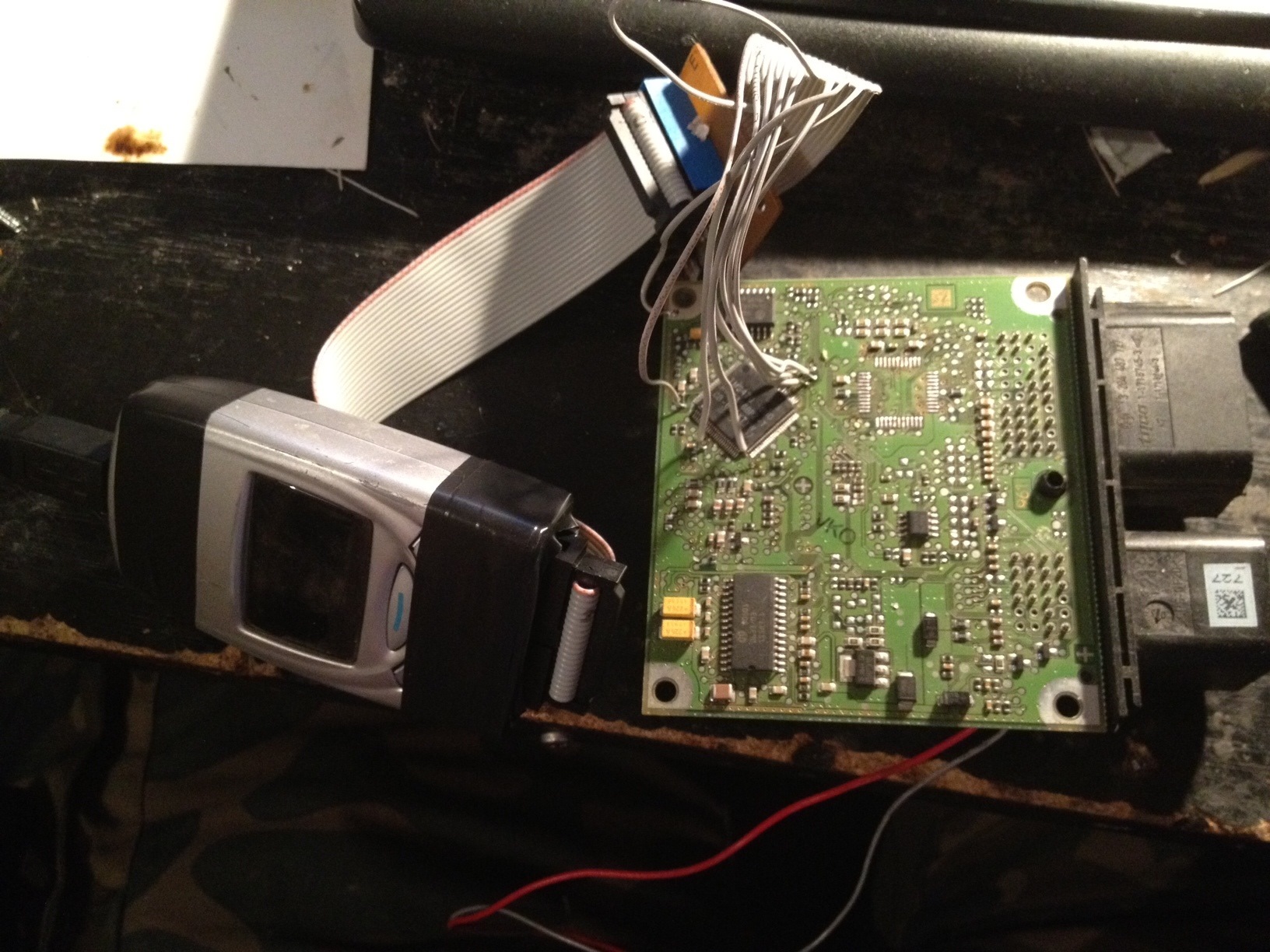

Когда то давно — купил отладчик MT-Link v7 от Starterkit (клон arm отладчика Segger Jlink v7).

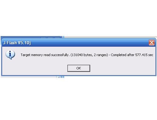

И все ничего, да только по jtag оно работало с тактированием 5кГц — а это очень медленно. 120 килобайт флеши из LPC2119 читалось более 500 cекунд, писалось поболе — что тоже ад. Про отладку на такой скорости не говорю. Разговаривал с производителем Павлом — "Все проверено, у нас все работает", и подсказать ничего не смог. Поменять предлагал — да время и работать им было нужно. В очередной раз при ремонте понадобилось переписать подубитый TMS470R1VF346 (автомобильное применение — стоят в блоках контроля заряда акб у WBD211 например и в большом количестве в контроллерах SRS Airbag от Bosch) — и время чтения очень невпечатлило.

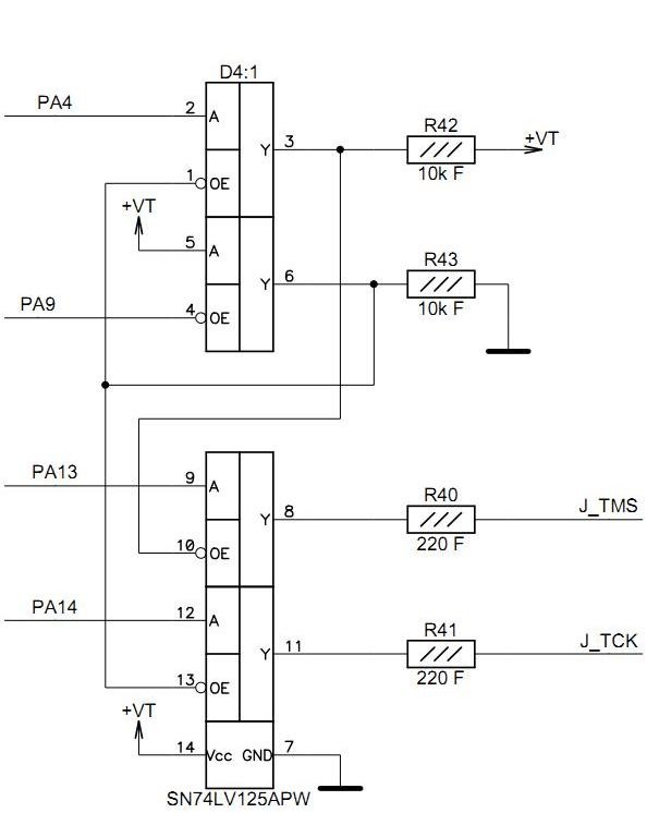

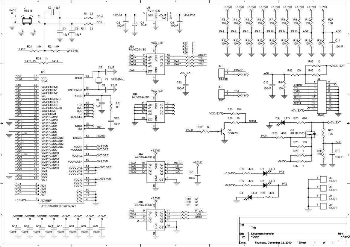

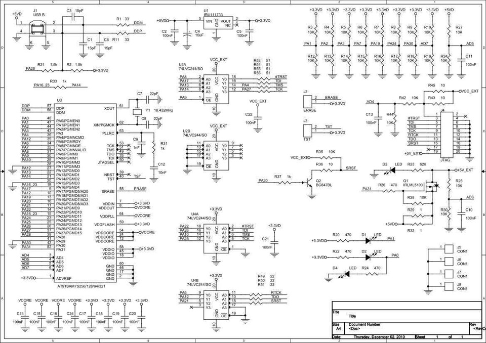

Время время… В итоге была найдена очень близкая схема на electronix.ru/чайна-клон.

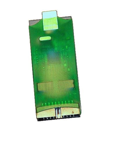

Вооружившись бумажкой и ручкой :) нарисовал что ж было напаянно в MT-Link-е и привел все в соответсвии со схемами. Сразу пишу — схема выше — рабочая, такая как надо. Но чуда не прозошло — jtag так и ковылял на 5кГц.
Перделал в v5, и в V6 — c перешивкой, теже яйца варинаты. 5кГц. Почитал еще и в итоге увидел что AT91SAM7S64 в этой поделке стоит ревизии C. И нашел пару упоминаний в сети о особенностях работы этой ревизии камня. В итоге :) — сделал из v7 — v8. Добавив один корпус 74LVC125 в SOIC14 навесиком и перешив линк.
А все потому что — когда выпускался V5, V6, V7 еше не было ревизии C AT91SAM7S64, были только A и B. И ток 8-мая версия в софте учитывает особенности данной ревизии — с ней полет нормальный ;)

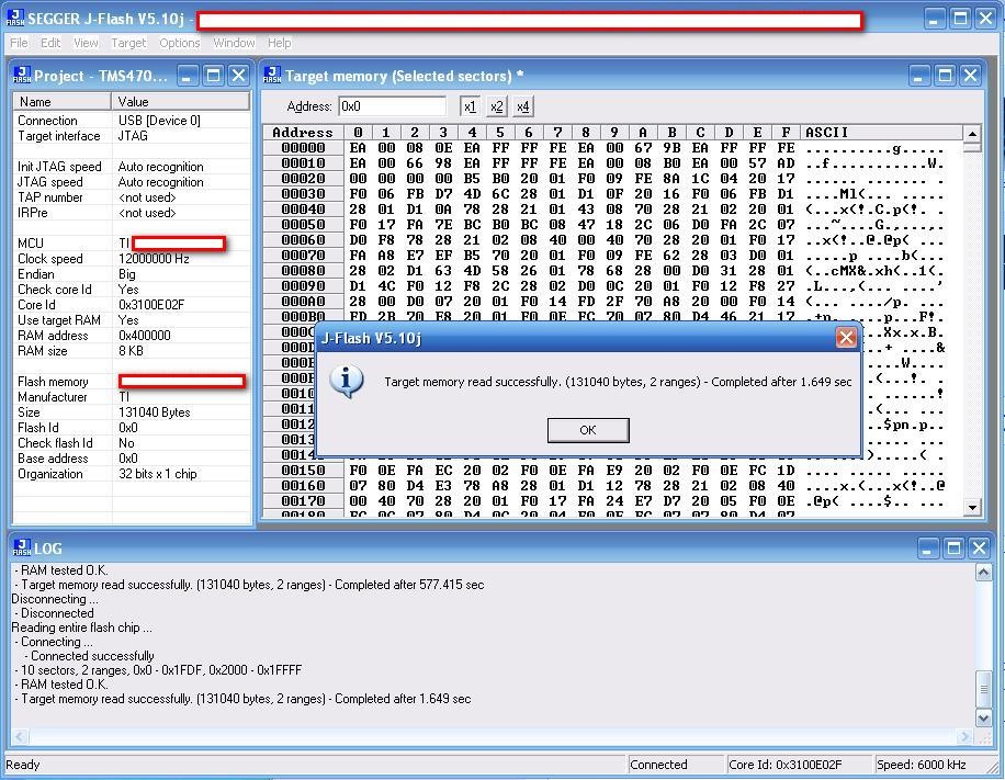

И случилось чудо:
Connecting …
— Connecting via USB to J-Link device 0
— Target interface speed: 6000 kHz (Auto)
— VTarget = 3.287V
— Initializing CPU core (Init sequence) …
— Initialized successfully
— CPU clock frequency: 12016 kHz (Auto detected)
— J-Link found 1 JTAG device. Core ID: 0x3100E02F (None)
— Connected successfully

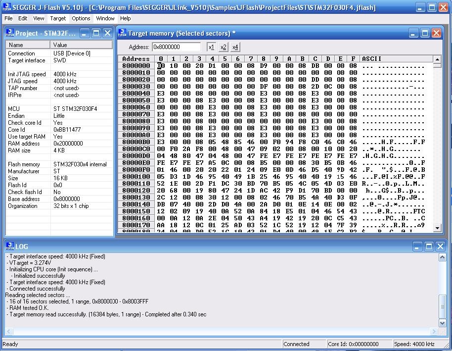

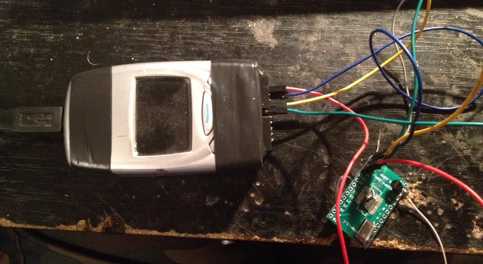

з.ы. Выкинул теромоусадку и сварганил корпусок по фински :) Внутри как всегда немного мгтф-а.
Проверил по SWD с STM32F030F4C6 в 20 ногом TSSOP… Все Атлично. Тактирование 4МГц — все летает.
