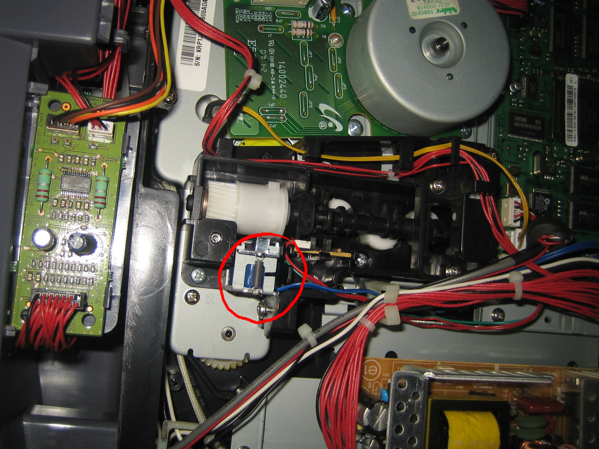

Для этого добираемся до соленойда. Достаточно открутить боковую (правую) крышку. Там мозги, там вся механика, двигатель, и наш злополучный соленойд.
Задача соленойда- кратковременно срабатывать, тем самым он своим язычком отпускает муфту с стопорами, которая в свою очередь вращается на ~1\4 оборота переключает вал на 1 из 4х картриджей и снова стопорится. И так должно быть 4 раза. Но из за того что на соленойде слабая пружина и особенно хреновая прокладка, которая со временем начинала липнуть, соленойд не отпускал вовремя свой язычок, и тем самым система пропускала один из 4х картриджей, таким образом нарушая весь цикл программы. Система делала несколько попыток и стопорилась с ошибкой тонера.

Соленойд на фото обведен красным.
Вот он, виновник торжества. Сняв соленойд — снимаем с него язычок и отдираем с него дряхлую прокладку. Приклеиваем кусочек изоленты. Далее подтягиваем пружину на 3-4 витка что б возросла скорость возвращения язычка. Всё. Готово. ставим. Включаем прогон- все работает. все четко.)

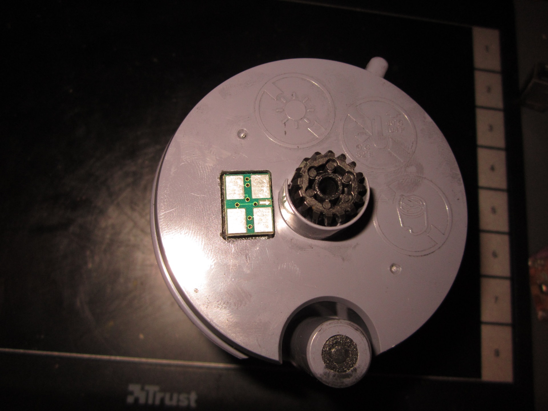

Проблема 2. В МФУ отсутствовал цветной тонер. Ресурс цветных картриджей 800 страниц. У черного-2000. На деле может быть больше. Т.к. самсунговцы (да и пр. конторы) охренели с ценами на расходники — встал вопрос заправки, при цене этого принтера в ~8-10к (цены на 2009 год, когда модель вышла) стоимость оригинальных картриджей по 2к за штуку. 2 косаря за сраную, пластиковую баночку с 45 граммами тонера КАРЛ! Неоригинал тож как-то дорого по 500 руб. Да и есть уже банки, просто пустые. Тут творим тоже сами. Покупаем тонер, по 190 руб за банку 45грамм желтого, пурпурного и синего. Черного 80 грамм, поэтому стоило 260 руб. (цены на 2014 год). Сверлим отверстия в банках 10 мм. Сверлим острожно. Потом пылесосом или сжатым воздухом выдуваем весь оставшийся тонер и мусор изнутри. Далее засыпаем купленный тонер, а отверстие заклеиваем скотчем. Так со всеми 4мя картриджами. Вот например желтый.

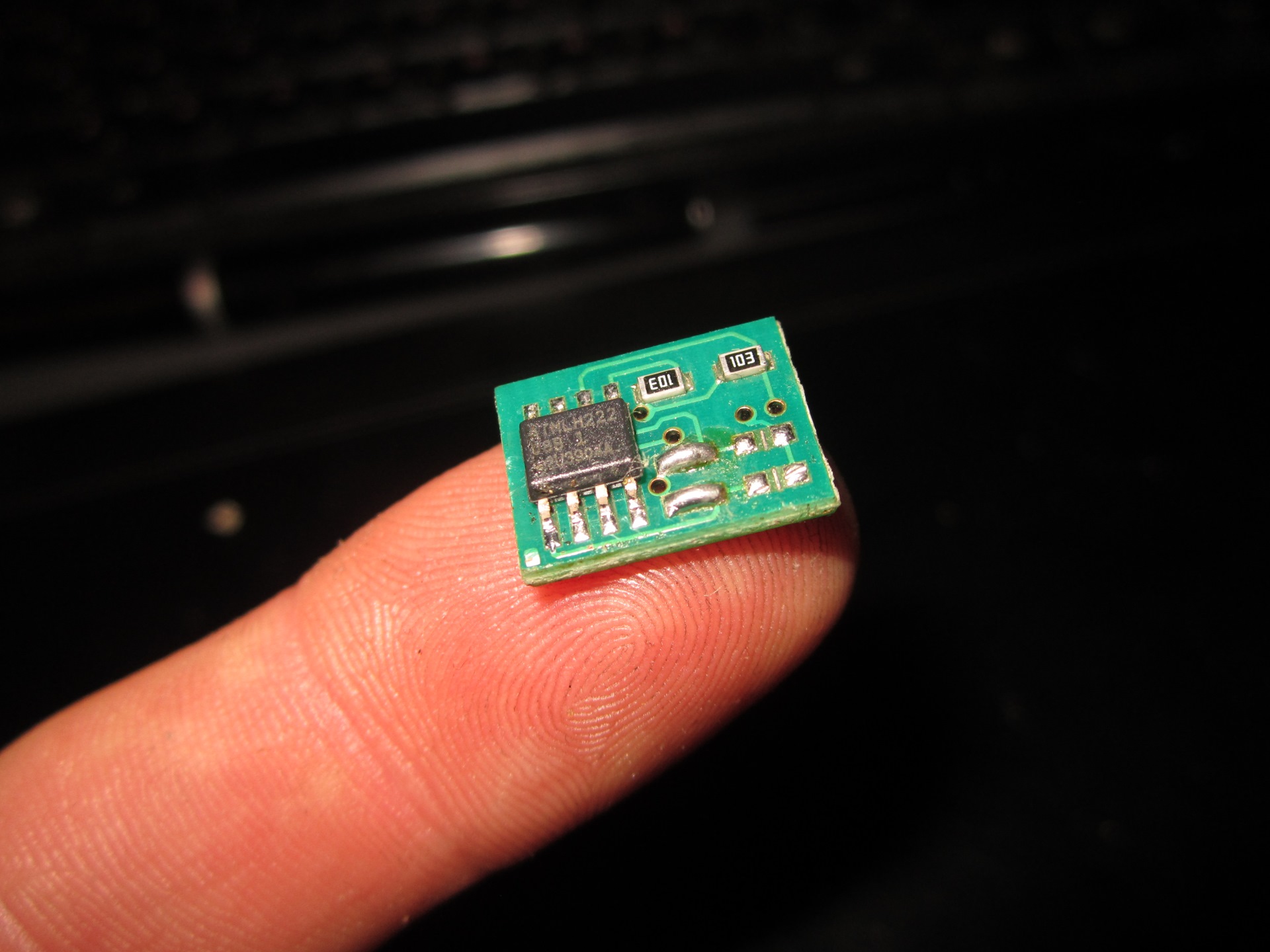

Покупаем 8ногие микросхемы EEPROM 24С08 ( 8 Kbit) в корпусе SOIC8. Я купил себе сразу шт 10, стоят рублей по 15- 20, они почти на всех чипах принтеров юзаются т.ч. лишними не будут. (На подходе к ремонту и заправке ЧБ лаз. принтер Canon отданный мне ввиду того, что комп его по ЮСБ не видит)
Вообще, в штате в МФУ ставится чип на каждый картридж (24С02 2 Kbit). Все чипы сидят на одной линии, их адресами опрашивает мозг. Что бы не городить все 4 чипа. сделаем 1 универсальный на все цвета для этого и выбрали память 2408, с 8ю килобайтами на борту. Для этого собираем простейший программатор для Коня (ponyProg)
Прошивку качать отсюда

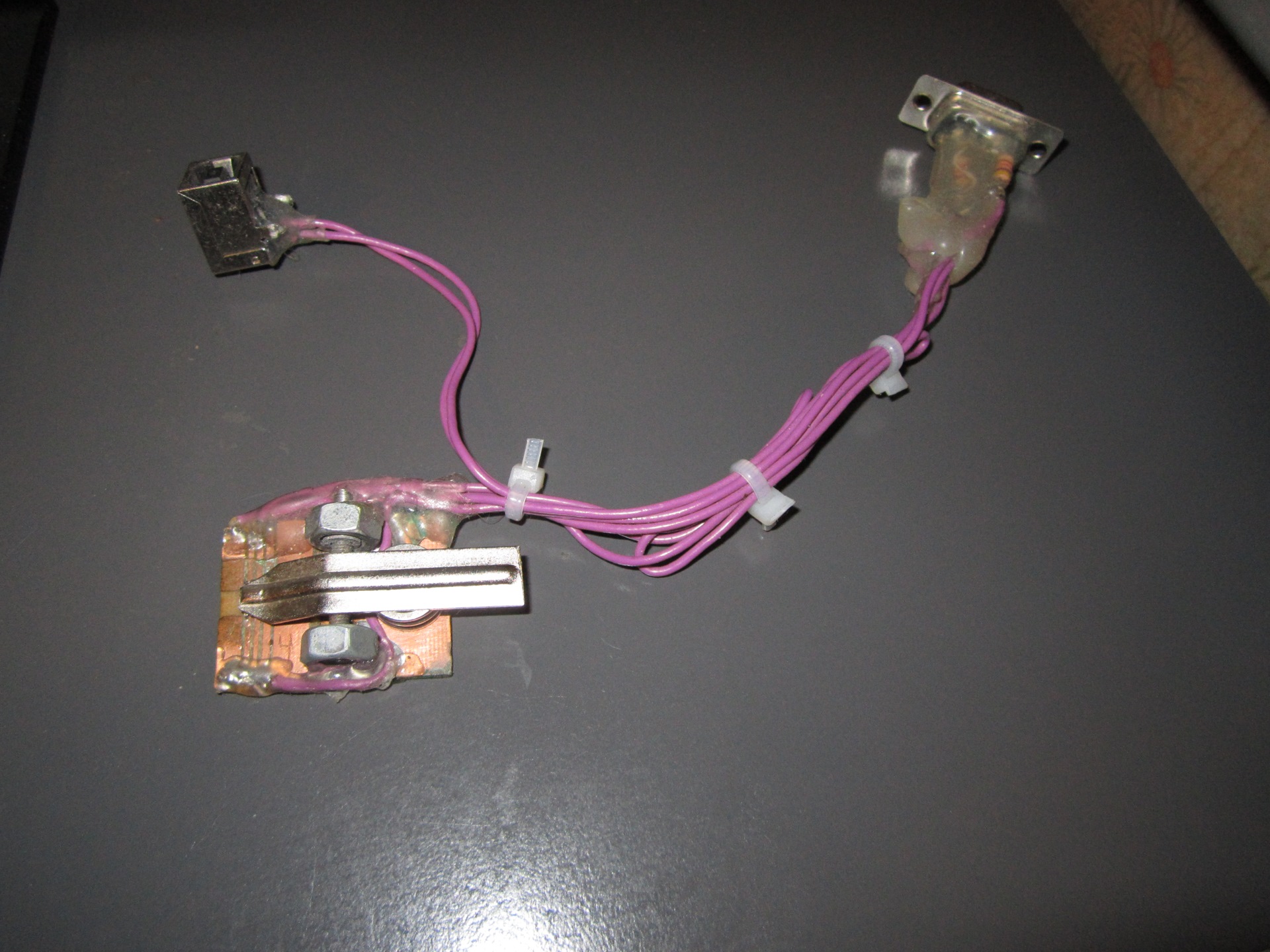

Вот так выглядит на деле. Сделал на скорую руку прищепку для SOIC8, что б не паять лишний раз. Ставим туда микросхему, подключаем к COM, подключаем питание по ЮСБ, открываем лошадь (ponyPros) и шьем.
Допустим, что заправленные картриджи выработались. Принтер показывает что тонер закончился. Для этого мы смотрим сколько тонера осталось на деле. Если он еще есть в банках, то просто меняем номер CRUM. Если нет- засыпаем новый тонер.
CRUM это номер, вписанный в чип, который принтер считывает. Далее принтер считает сколько страниц было напечатано. Если кол-во достигло предела- принтер матерится. Мол, замени картридж, дальше печатать не буду. Так вот когда мы вставляем новый картридж, там и чип другой. с другим номером CRUM. Наша задача изменить этот номер на старом картридже что б принтер подумал что вставлены новые картриджи. На деле бывает принтер матерясь печатать продолжает пока тонер действительно не закончится и изображение на отпечатке не примет бледный и обрывистый вид.
Для правки крума мы просто тыкаем на номер CRUM (обведено красным) и меняем значение. Я обычно меняю последние 2 цифры. После нажатия ОК мы видим как изменились значения шеснадцатиричного кода слева. И так со всеми 4 цветами. Справа то что понимаем мы, слева (машинный код)- то что понимает принтер.
Шьем EEPROM и впаиваем в чип.
Вставляем его стрелкой к валу в картридж (я выбрал черный.)
Засовываем все что было вынуто в принтер. Включаем. Принтер долго крутит картриджи, подает тонер в бункеры, потом печатает отчет что поставлены новые картриджи. Далее делаем тестовую печать. Красота!

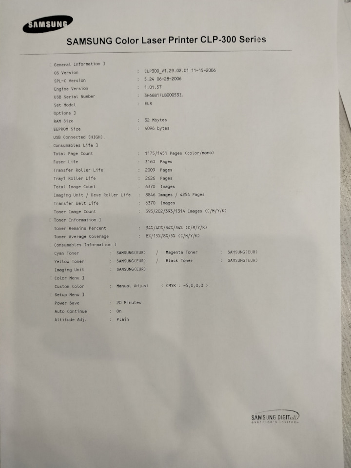

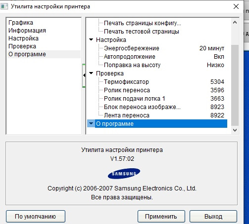

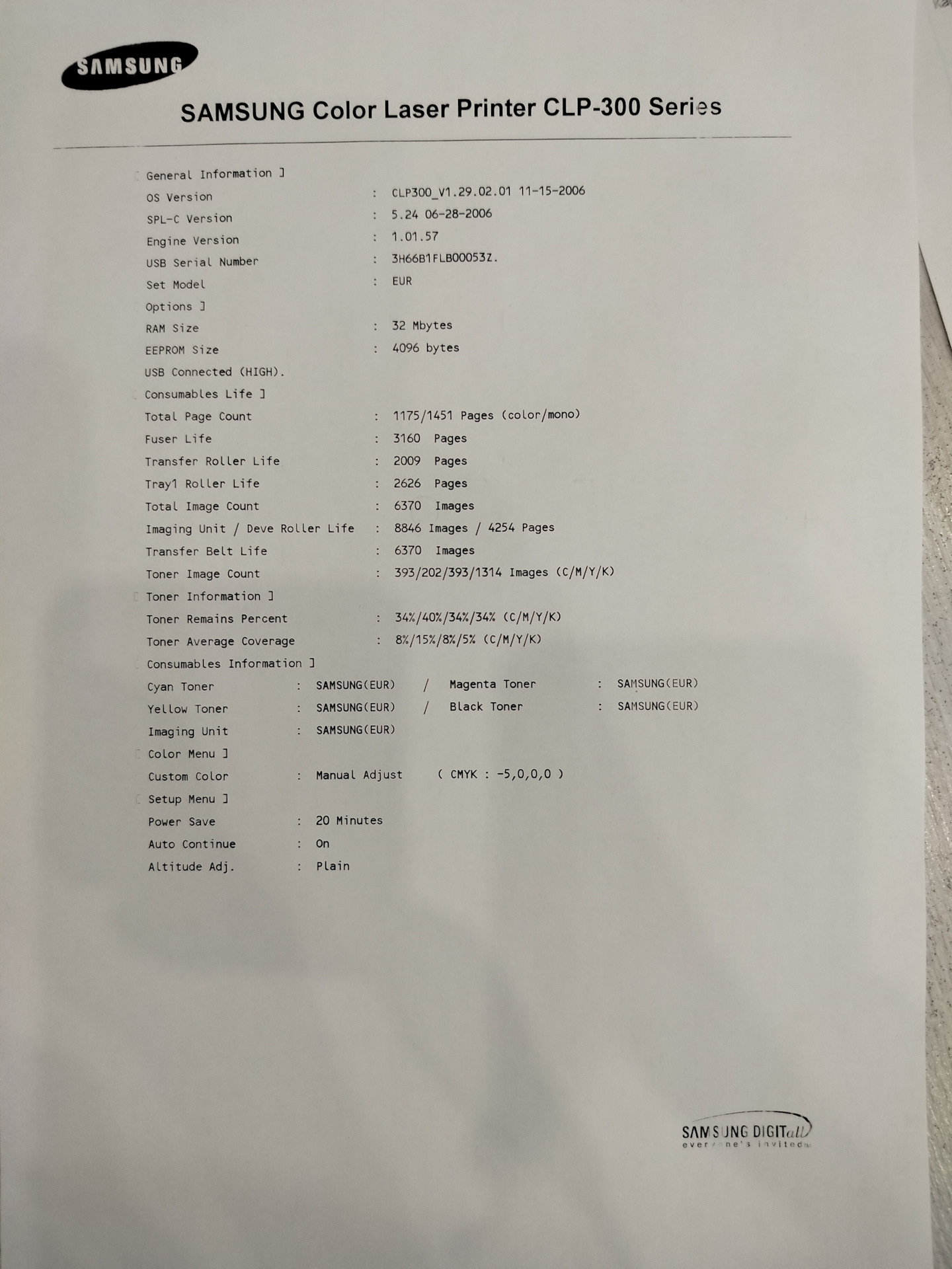

Здравствуйте пробег пишет распечатана страниц 5304, а по блоку переноса и ленте переноса 8923 не подскажите кому верить по распечатыванию страниц, возможно меняли барабан на большем пробеге или как то иначе читается.

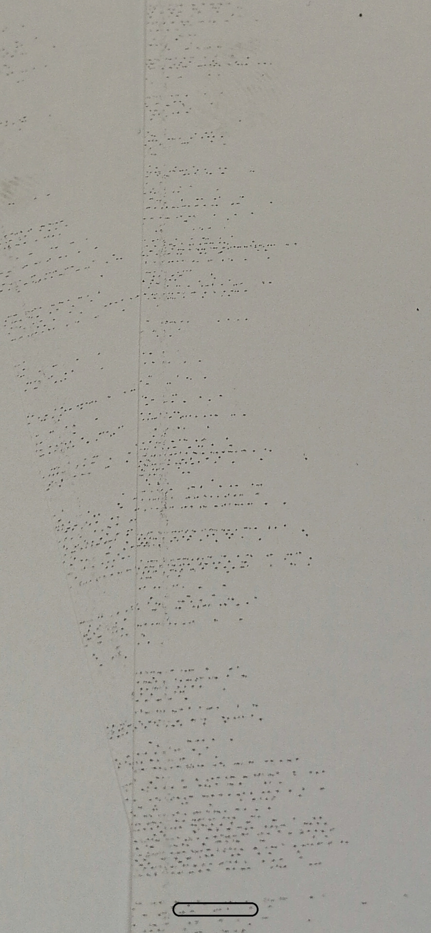

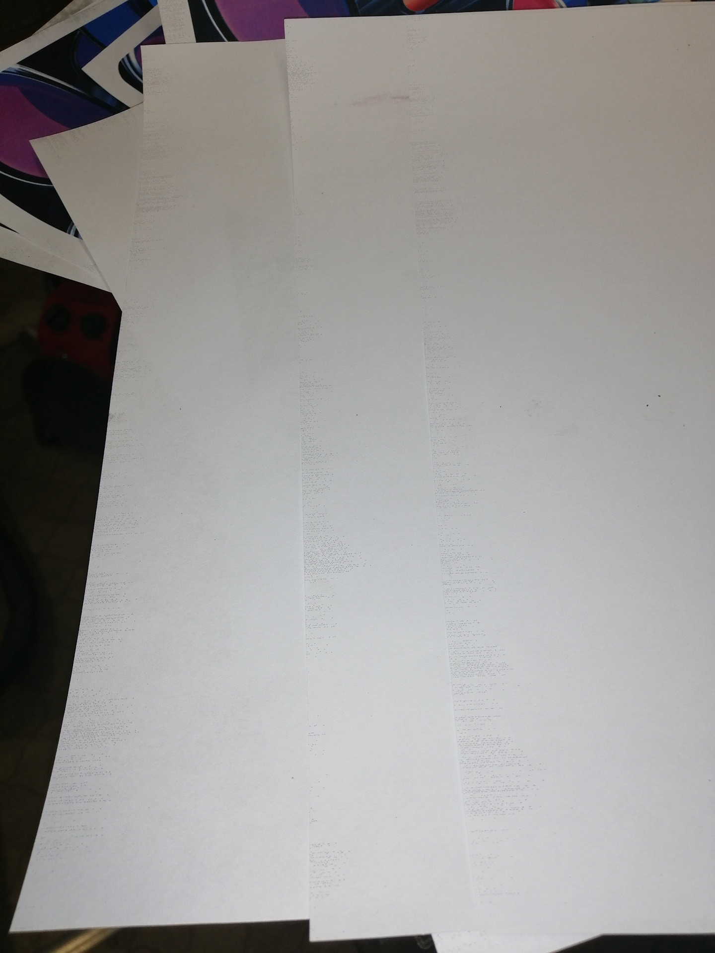

Так и сделал, ИЗО как у нового. Только сбоку такой шум идет, вроде он появился еще перед переклейкрй ракеля. Такое чувство что гдето что-то недозаряжается или не разряжается что бы тонер лишний перетянуло. Или как буд-то лазер засвечивает лишнее на фотовале
На фото плохо видно — низкое разрешение. Если фон только чёрный, то проблема с чёрным тонер-картриджем.
Вот такие черные точки по горизонтали. Четко рядами.
Проблемы с валом переноса черного картриджа. Должно быть визуально видно на самом валу. Есть ещё вариант пробоя зарядного вала драм-картриджа, но тогда бы цвет точек был разных цветов.

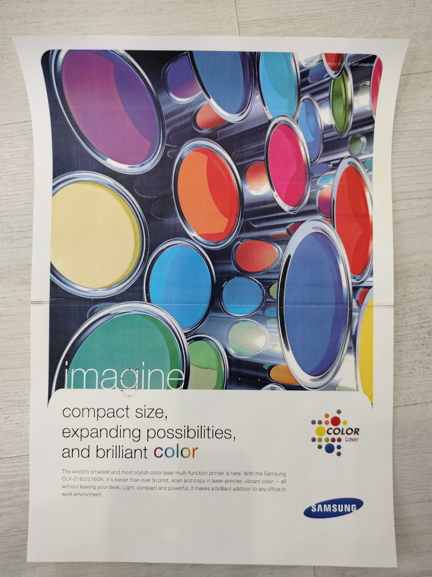

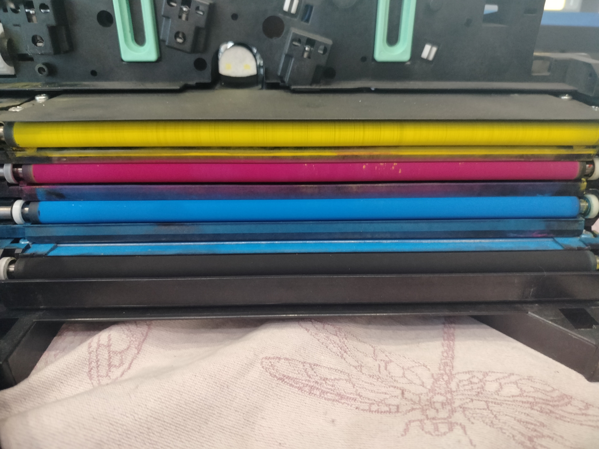

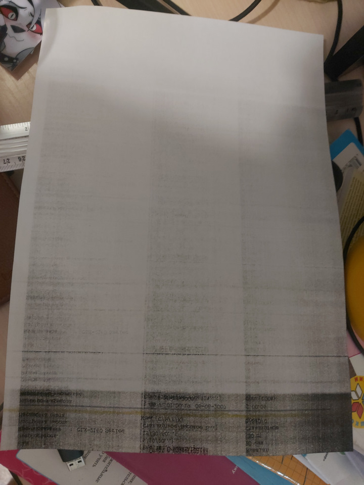

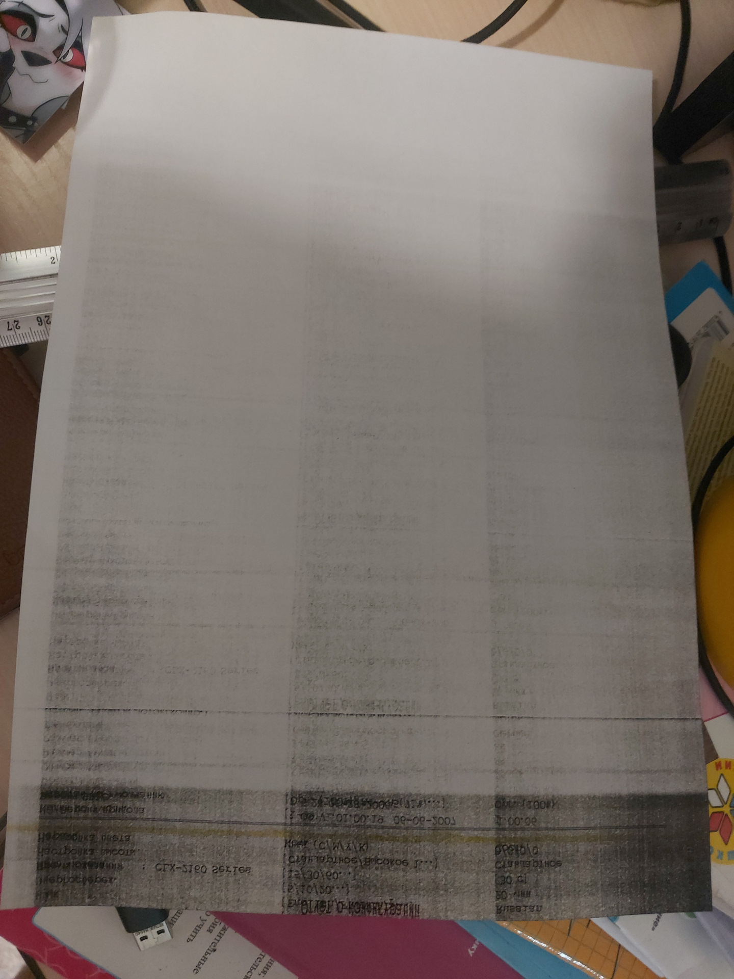

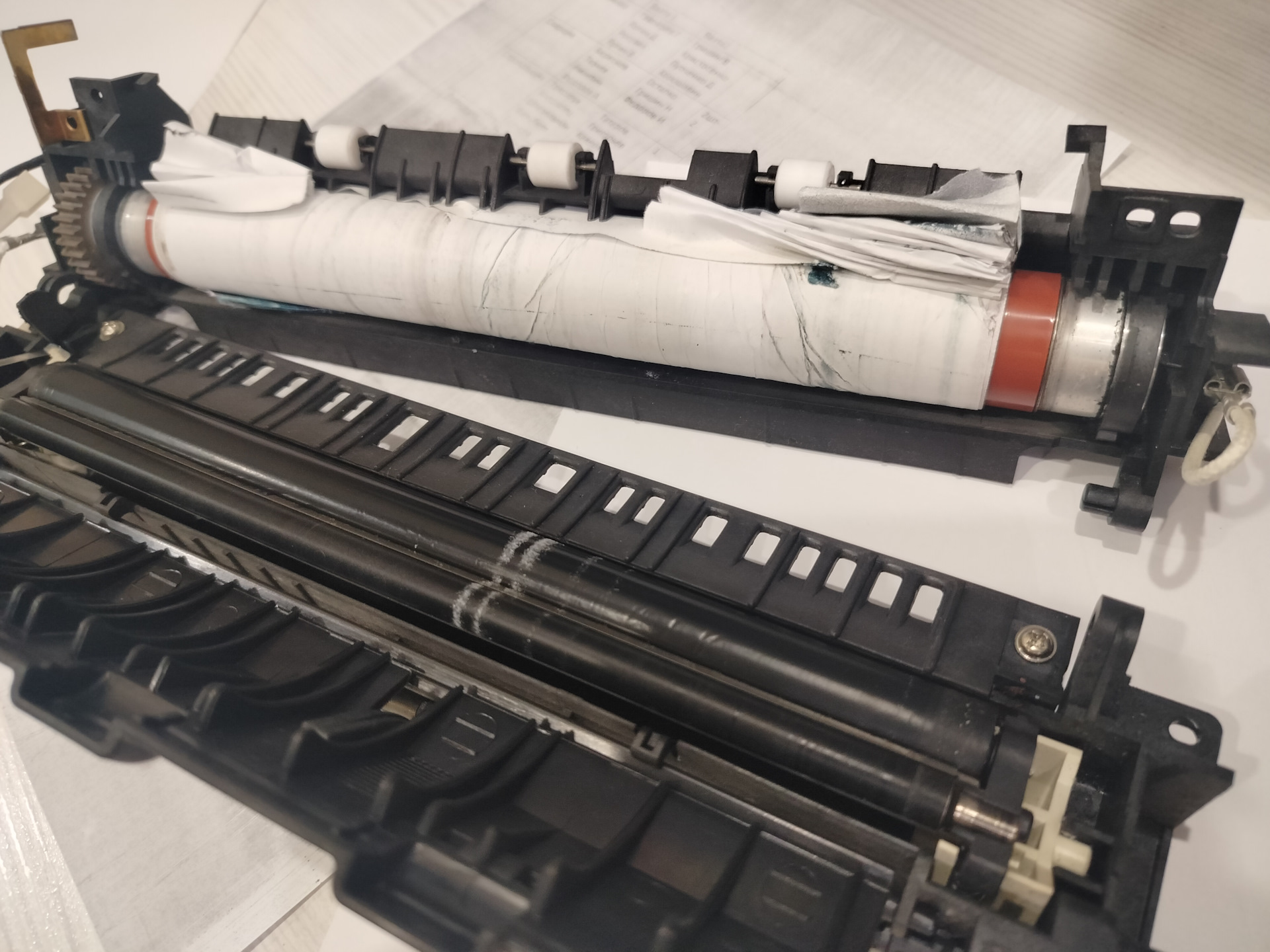

Запустил, но печатает вот так. С чего начать?
Это полосят блоки проявок всех цветов. Их нужно разбирать, пылесосить до поросячьего визга и отмывать ацетоном тонерный "нагар" с разравнивающих лезвий. p.s. С вероятностью 98% ты обратно соберёшь проявки с ошибкой.
Demio24

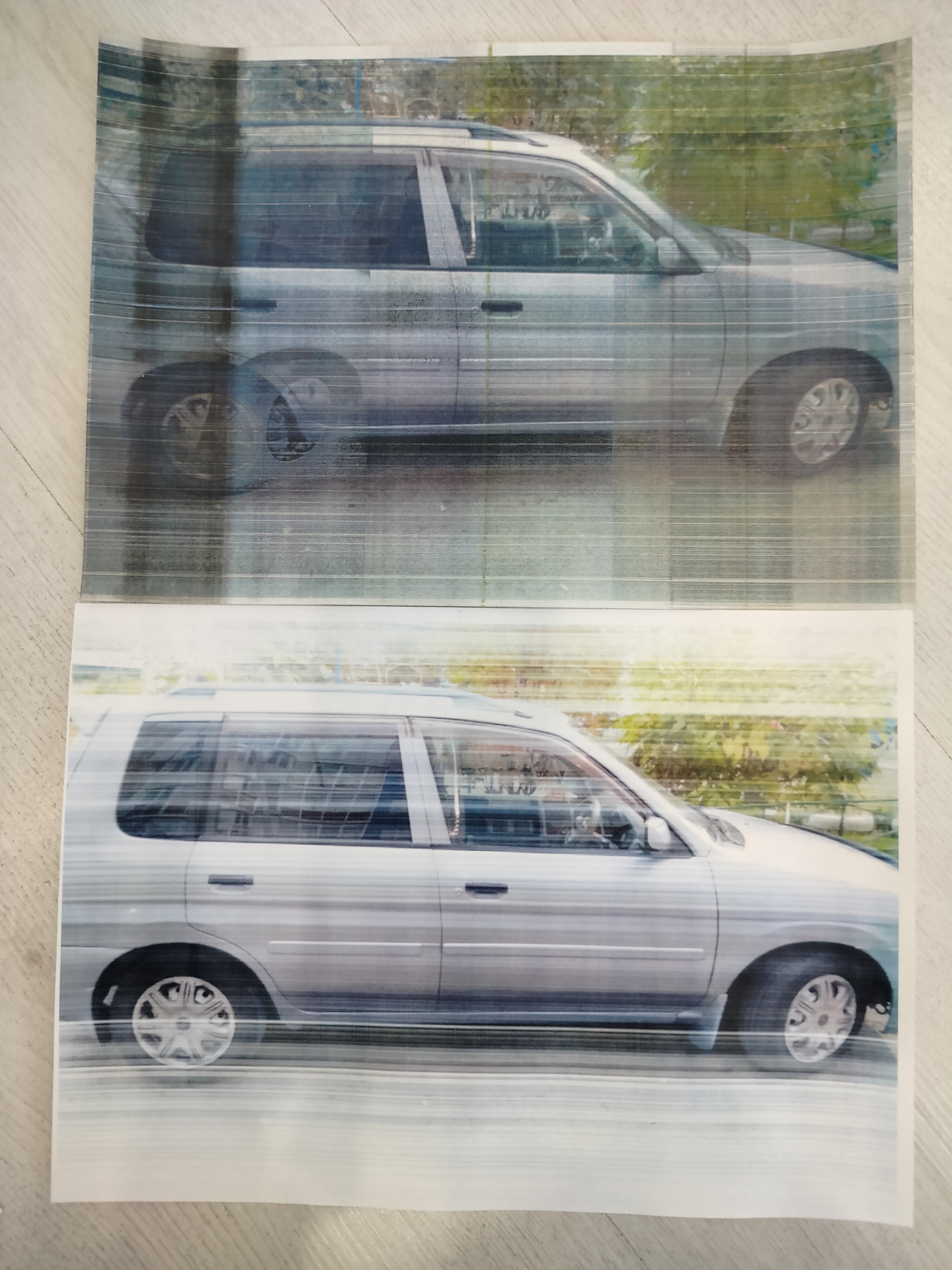

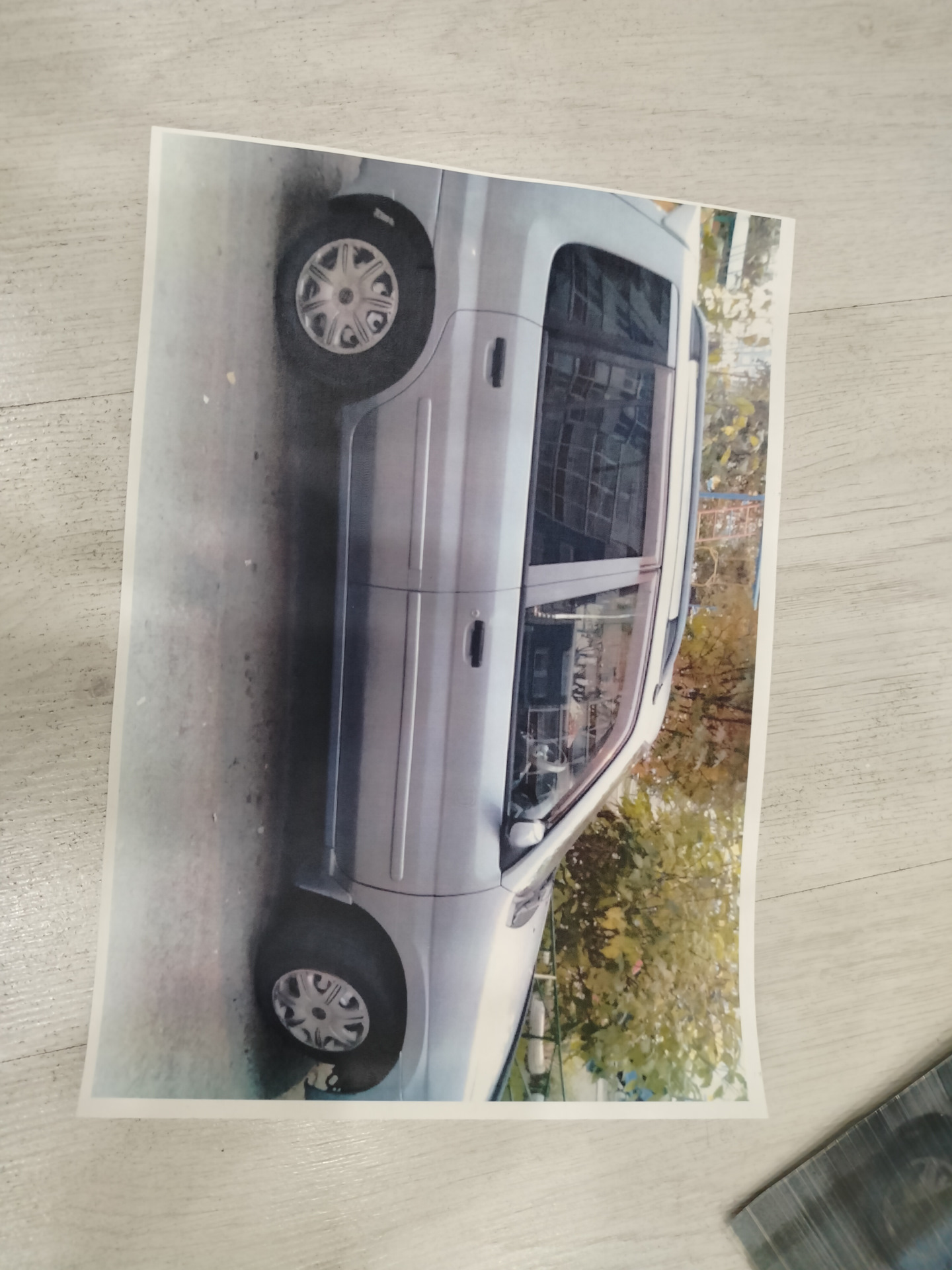

И повтор с левого переднего колеса справа от заднего левого, это ракель блока переноса. Хотя может ракель драма. Обычно их приходится менять парой.
И драм и перенос плохо чистят. Не знаю только достаточно ли будет только ракеля заменить на них
SoftFelix

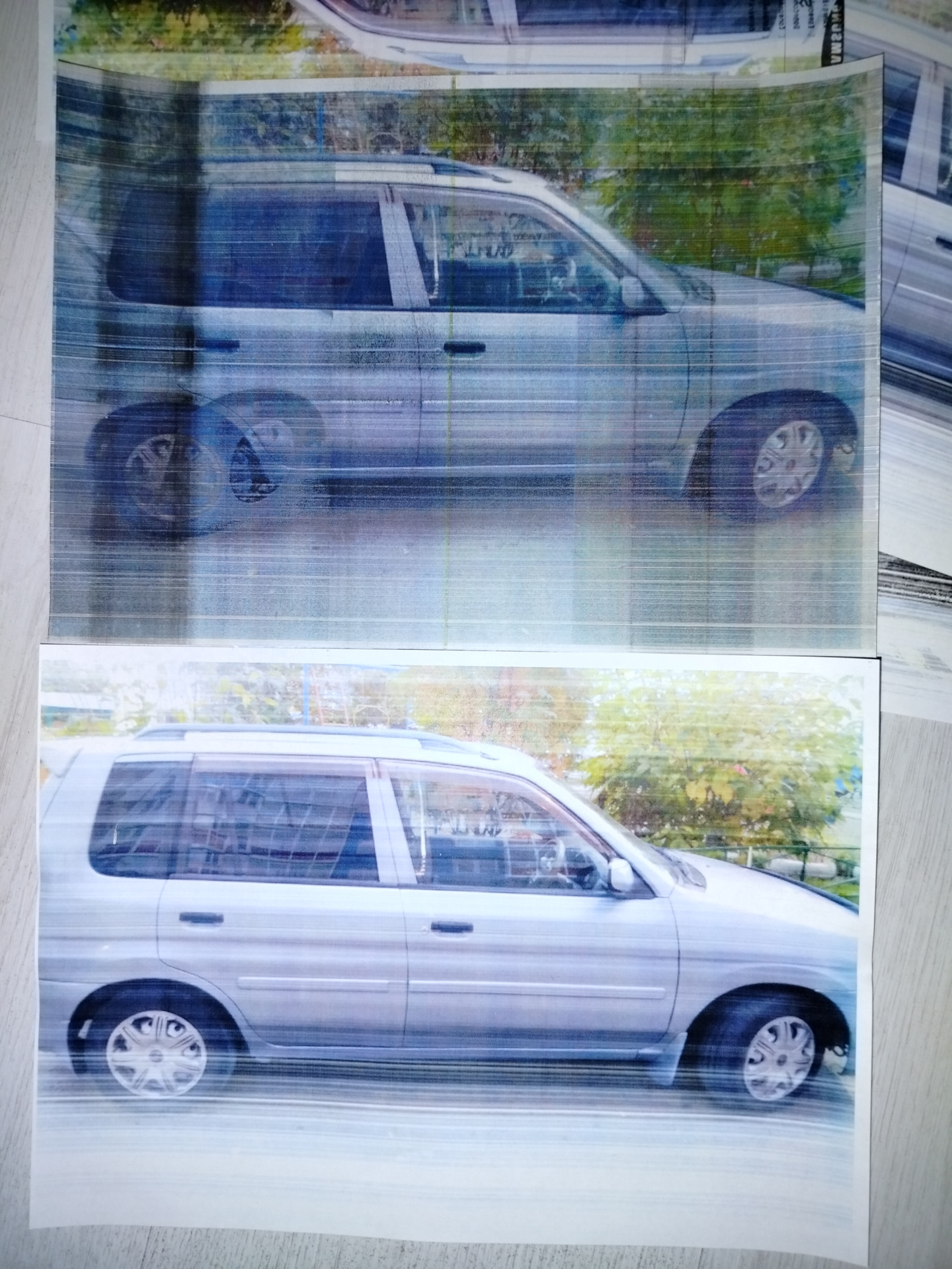

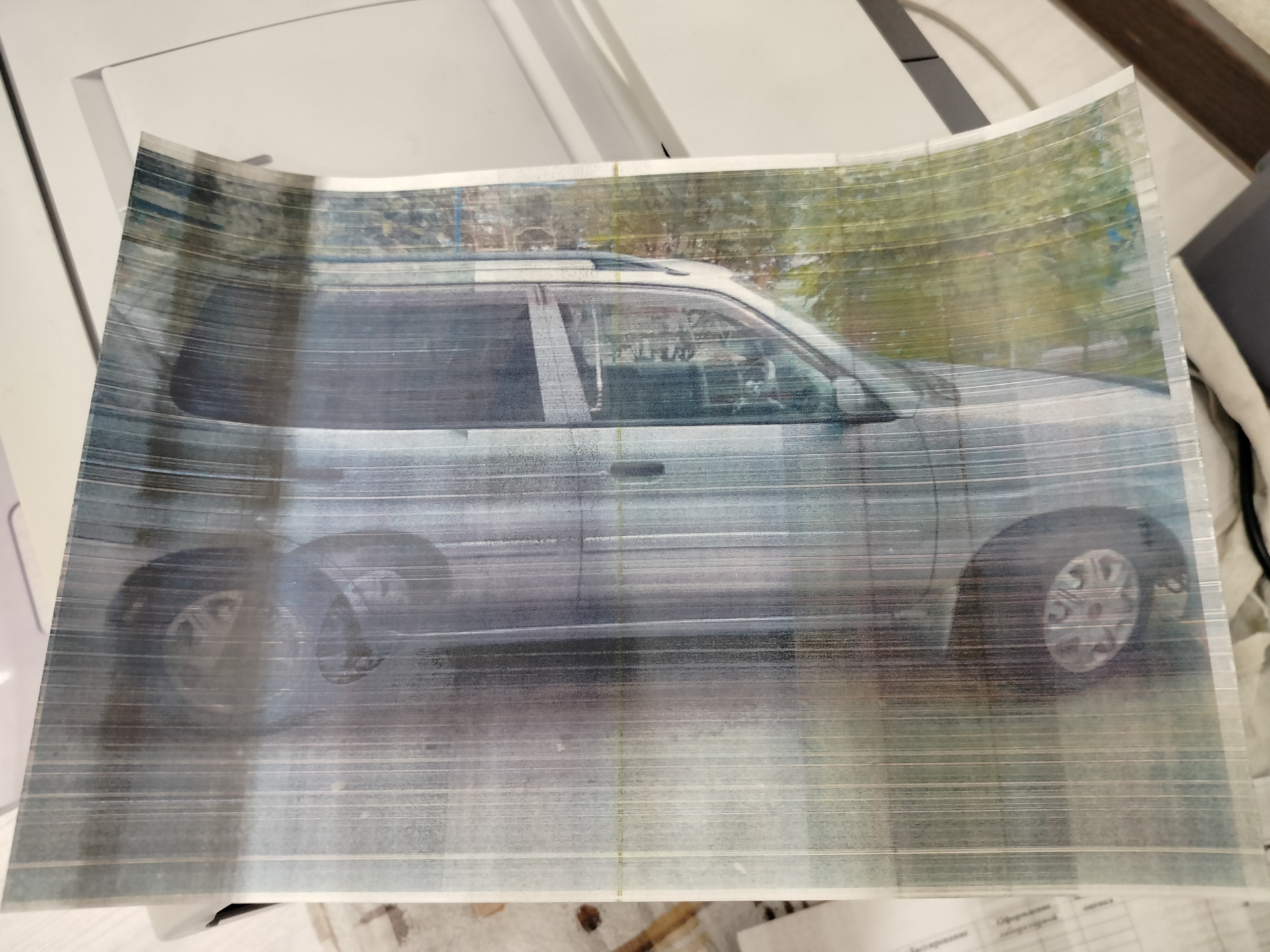

Переклеил резинки ракелей, стало лучше. До и после.
Это проявки полосят.
Опасаюсь разбирать после того как написали что не соберу нормально) вроде только на жёлтой полосы
Желтый — светлый — поэтому и самый заметный на полосы. А так они все полосят.
Почистил лезвия, жёлтый стал равномерный. Может чуть лучше стало, немножко Куда дальше копать не знаю
Смотри стекло лазера, может на него гамна нападало.
Да, это было стекло. Огромное спасибо за помощь!

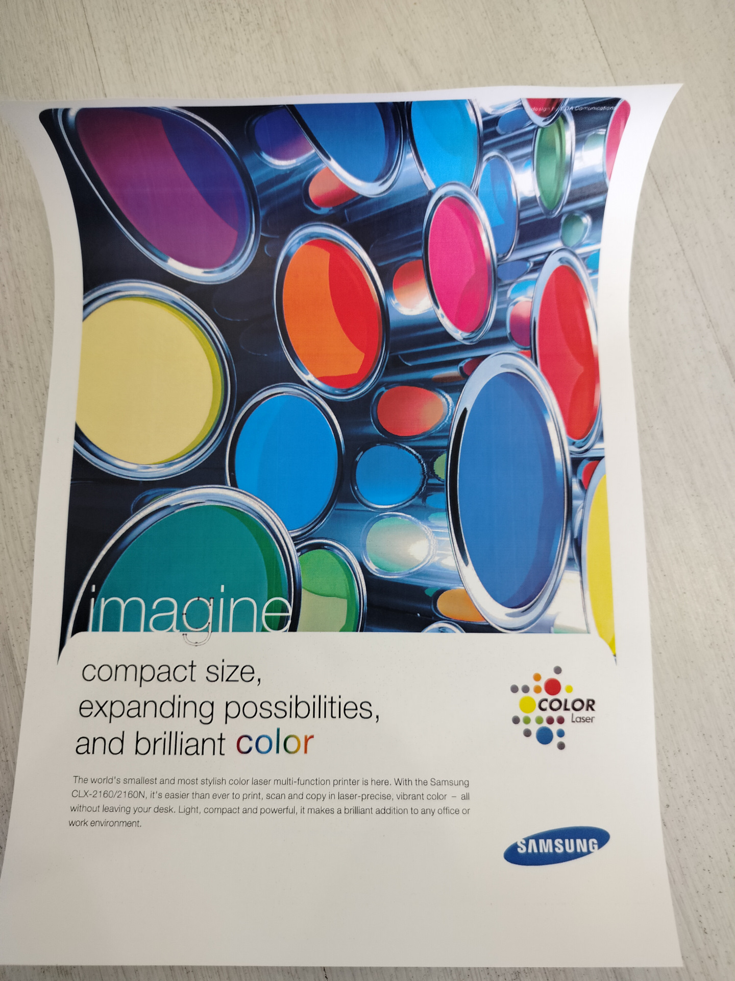

Чёрно-белые нормально стал печатать
