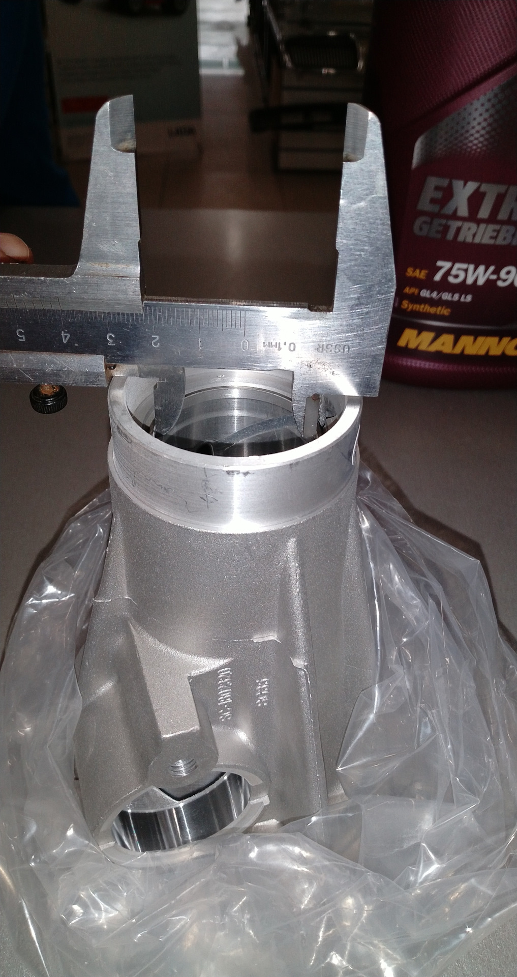

Высота 160, 6 отв x d11, рабочий диаметр на 39(условно)
Это от автомата и НЕ от 4m40.

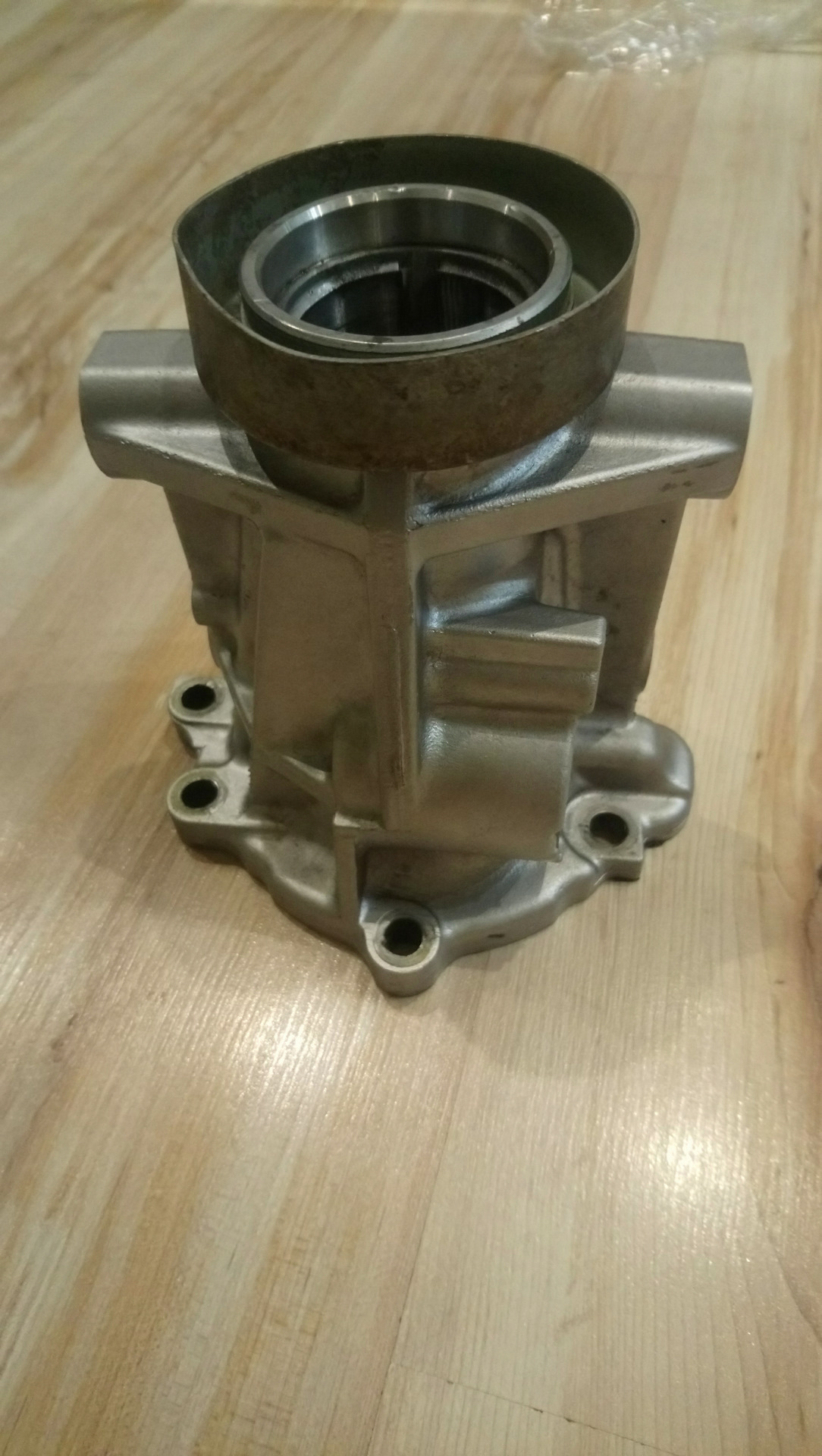

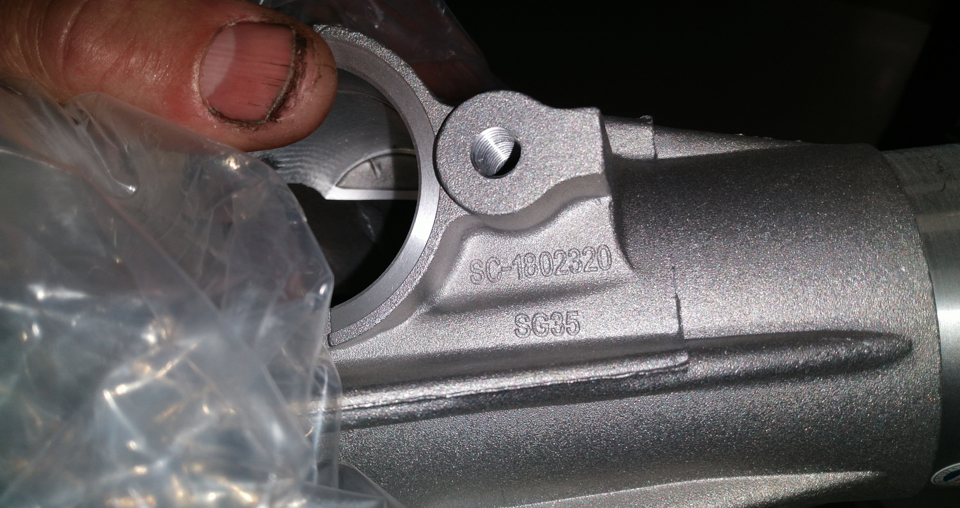

Пробовал заказывать китайский аналог моего хвостовика mr165738. Приехал хвостовик от ховера sc-1802320. Диаметр втулки 39.9мм. У меня диаметр хвостовика кармана 42.6мм.
У них размеры другие
Мне тож бы наверное втулку. А отправлять надо только хвостовик раздатки, хвостик кардана не нужен для изготовления втулки?
