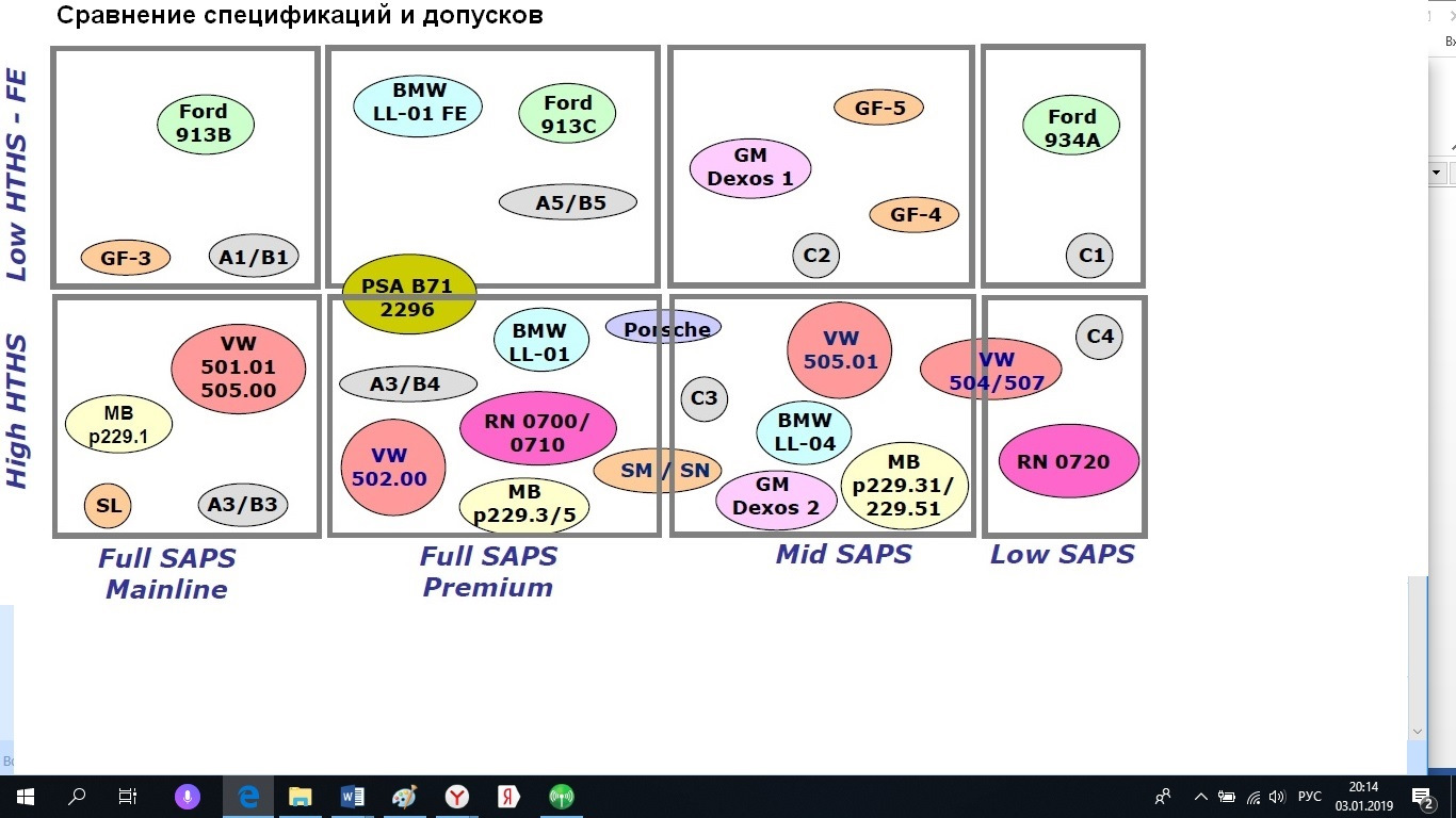

Для бензиновых ДВС с внешним смесеобразованием, при преобладании режима высокой нагрузки при высоких оборотах (максимальная мощность/скорость), где высокая скорость сдвига (спортивный стиль, высокие скорости длительное время, высокая температура атмосферы), применяют, при бензине Евро-5, моторные масла с HTHS=3,5-3,7 мПа, вязкости SAE 0W-30 или 0W-40 и спецификации АСЕА С3. approved VW 505 01 и МВ 229.51 . Периодичность замены масла и МФ гарантировано обеспечивается 15ткм для рынка РФ.

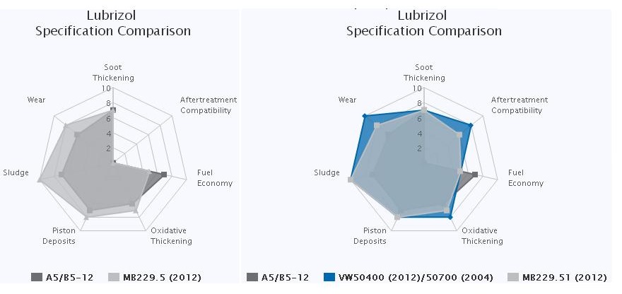

Допуски VW 50501 и МВ 229.51 более требовательные чем спецификации С3 и А5/В5 . (см диаграммы Лубризолwww.lubrizol.com/apps/relperftool/pc.html)
Для бензиновых ДВС с внешним смесеобразованием, при преобладании режима высокой нагрузки при малых оборотах ( максимальный крутящий момент), где практически отсутствует гидродинамическая смазка с масляным клином (буксировка. бездорожье, грунтовые и горные дороги, пробки, длительная работа на ХХ, ), применяют моторные масла более вязкие по SAE, но не более чем на один шаг по высокотемпературному индексу, например, вместо 0/5W-30 полнозольные 0W-40 спецификации АСЕА А3 с допуском/approved МВ 229.5 для бензина низкого качества, а малозольные 0W-40 спецификации АСЕА С3 с допусками/approved МВ 229.51 для бензина Евро-5. Периодичность замены масла и МФ не более 15ткм для рынка РФ.
Для бензиновых и дизельных ДВС, с непосредственным впрыском/с внутренним смесеобразованием как с DPF так и без, исключая VEA Volvo, которые более горячие и более нагруженные, применяют при тяжелых условиях эксплуатации, вместо А5, среднезольные масла спецификации АСЕА С3 (зольность <0,8%, сера <0,3%m/m, фосфор <0,09%m/m, испаряемость <13%) вязкости 0W-30 или 0W-40 и малозольные С4 (зольность <0,5%, сера <0,2%m/m, фосфор <0,09%m/m, испаряемость <11%) вязкости 0W-30 или 5W-30 с допусками/approved МВ 229.51 или VW 505 01, в сочетании с топливом Евро-5 (серы не более 10мг/кг). Масла спецификации АСЕА СХ существенно более стойкие к разбавлению топливом, что характерно для непосредственного впрыска, обладают высокой термоокислительной стойкостью и не приводят к образованию шлама и коксованию ЦПГ. Подбор вязкости SAE от режима нагрузки производится аналогично для бензиновых с внешним смесеобразованием. Периодичность замены масла и МФ не более 15ткм для рынка РФ.
Для бензиновых и дизельных ДВСая (исключая VEA Volvo) с ЧИП тюнингом Polestar и при режиме "тапка в пол" применяют, вместо А5/В5, малозольные масла группы API IV+API V вязкости SAE 0W-40 спецификации АСЕА С3 с допусками/approved МВ 229.51 в сочетании только с топливом Евро-5 (бензин АИ 98 Евро-5)

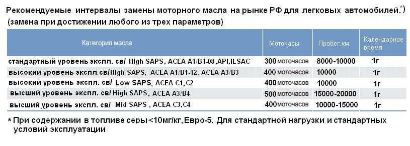

ПЕРИОДИЧНОСТЬ ЗАМЕНЫ МОТОРНОГО МАСЛА определяется объёмом масляного картера и масляного фильтра. Для ДВС с масляным картером на 6 л и более периодичность замены моторного масла связана с моточасами наработки двигателя:
Периодичность замены масла и МФ для ДВС с масляным картером малого объема, менее 4л, или маленьким МФ, характерно для АМ азиатских и американских автопроизводителей, не более 10ткм.
Фактический срок службы моторного масла определяется только лабораторным анализом отработанного масла взятого из остановленного горячего двигателя, по значениям в масле щелочного TBN и кислотного TAN числам, сажи, топлива, воды.

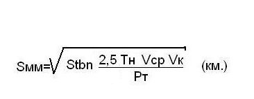

В общем виде, пробег моторного масла (Sмм), применительно к ДВС, может быть рассчитан приблизительно, в зависимости от приборной средней скорости АМ (Vср), приборного среднего расхода топлива (Рт) и объёма масляного картера (Vк):
Где:
— Sмм, расчетный пробег моторного масла конкретной спецификации АСЕА, км;
—Stbn максимальный пробег моторного масла конкретной спецификации АСЕА из условия 50% снижения общего щелочного числа TBN, км;
— Vcp,приборная средняя скорость. км/час;
— Vк, объем масляного картера двигателя, л.
— Тн, предельная топливная нагрузка на 1л моторного масла. л /л
— Рт, приборный средний расход топлива, л/100км;
Значения Stbn и Тн рассчитываются на основании данных лабораторного анализа отработанного мала с пробегом 10-15ткм. и имеют свои, те. разные значения для каждой спецификации АСЕА, а так же вида и стандарта топлива.

ответ вопрос3. интервал замены зависит спецификации топлива и от литража масляного картера и топливной нагрузки масла. При использовании топлива Евро-5 топливная нагрузка масла С3 составляет примерно 215л.топл/л. масла. из условия допустимого снижения не более вдвое общего щелочного числа. Если картер 3-4,5л то периодичность замены 10т.км. Если картер 5,5-6,0 л, то периодичность замены 12-15ткм. (топливо Евро-5) .
Для дизельного ДВС максимальный интервал замены 12-15ткм обоснован ограничением содержания в отработавшем масле сажи не более 0,8-1, %. По этой причине при каждой третьей замене масла, после промывки Motor Flush рекомендую выполнять промывку промывочным маслом Лукойл или ТНК (не содержат растворители) для вымывания сажи (возможно потребуется две подряд промывки). Промывка промывочным маслом производится на оборотах ХХ без прогазовки в течении 15 минут на чистом масл фильтре, потом заменяемом на штатный.
Motor Flush cмотри приложение 2.

— межсервисный пробег на масле С3 в интервале 12-15ткм, из-за пониженного общего щелочного числа;
— при каждой замене масла промывка Motor Flush на оборотах ХХ, горячего ДВС по времени 5-10минут. Для профилактической раскоксовки ЦПГ и снижения в двое несливаемого остатка, окисляющего свежее масло;
— при 3-4 замене масла после промывки Motor Flush выполнять промывку промывочным маслом Лукойл или ТНК (не содержат растворители) 15 мин на чистом масл. фильтре, затем заменяемом на штатный. Для вымывания накопившейся сажи.
— каждые 2-3 года чистка EGR.

jackrublev
Думающие люди на драйве редкость)
В целом по многим пунктам с Вами согласен, особенно про недооценку бензина и ЕВРО-5, и особенно ЕВРО-6 для дизелей.
При этом есть вопросы.
КАЧЕСТВО ТОПЛИВА И СОДЕРЖАНИЕ В НЁМ СЕРЫ — не только же серой определяется качество? не так ли? нагар образуется и от смол, и от сгорания углеводородов, в частности бензола, плюс индукционный период влияет))
Дальше.
Мне немножко непонятны рекомендации по допускам.
Вместо а5-b5 рекомендуете с4 или a3-b4? я правильно понял?
Если так, то тогда сразу вопрос: рекомендовать hths больше 3,5 вместо hths до 3,5 не рискованно ли?
Тем более, зная компанию Вольво, где только по одним подкрылкам исследование на 200 страниц а4,
отход от заводских допусков обычно дорого стоит в долгосроке.
А нас на хондах были преценденты с проворотом вкладышей, когда лили а3-б4 вместо а5.
Вязкость кинематическая при 100 градусах на 3-4 единицы выше, это влияет на текучесть, на свойства масла проникать в каналы поршня, например. А если это затруднено, то может происходить масляное голодание.
Вместо а5 для непосредственного впрыска есть же с2, и никак не с4 и не а3-b4, не согласны?
Дальше вот эта картинка меня настораживает (см фото).
Дайте, пожалуйста, ссылочку на анализы, где двс прошел 15-20 тыс км.
Я лично на ойл-клаб не могу найти масел, которые даже 15 тыс держат.
Пока всё, еще раз хочу повторить, очень нравится подход думающих людей)
Спасибо.
Здравствуйте!
Ваши вопросы не выходят из головы, поэтому отвечу на некоторые, полагая. что для вашей профессиональной деятельности ответы важны!
1. Пример, что провернуло вкладыши "когда лили а3-б4 вместо а5", для профессионала очень странный. "Проворот "вкладыша не связан со спецификацией и вязкостью масла, а происходит вследствие перегрева при масляном голодании. Наиболее частая причина это заниженный уровень масла (недоглядел владелец, особенно на маловязких маслах), какое-то время, и как следствие недостаточное давление на вкладышах 1-о цилиндра. Последующая доливка до уровня положение уже не спасает. Это из опыта и некоем не связано с моторным маслом и брендом производителя.
2. маловязкая, полнозольная спецификация А5/В5 введена в ЕС в начале 90х годов для малонагруженных ДВС легковых АМ с внешним смесеобразованием (впрыск во впускной коллектор на такте впуска), работающих на гомогенной смеси под нормы токсичности по выбросам EURO-4 и выше, увеличенные межсервисные пробеги 30-40ткм и малосерное топливо Евро-5. Был найден компромисс между высоким щелочным числом и зольностью с одной стороны, для обеспечения работоспособности мала и защите ЦПГ на больших пробегах, а с другой стороны, малой вязкости в диапазоне HTHS 2,9-3,5 для высокообортных ДВС Европейских автопроизводителей и для топливной экономичности с целью снижения выбросов парникового газа СО2 и токсичных компонентов (СО, NOx, сажи, несгоревшего HC). Маловязкая cпецификация А5/В5 хорошо работает с топливом EU-5 на бензиновых ДВС, где нет высоких ударных нагрузок как на дизелях, в режиме гидродинамического смазывания в подшипниках скольжения, те средние нагрузки на средних и высоких оборотах Кал Вала. Такой режим вписывается в понятие легкие условия эксплуатации. А вот в режиме высокой нагрузки/высокого крутящего момента на низких оборотах (тяжелые условия эксплуатации), где нет гидродинамического смазывания в подшипниках скольжения, может не хватить прочности масляной пленки маловязкого А5/В5, что при длительном таком режиме приводите к разрыву пленки и пограничному трению, а как следствие повышению температуры в подшипниках и точек сварки, что в итоге приводит к прогрессирующему износу и сокращению ресурса ДВС.
Поэтому на Ваш вопрос: "Вместо а5-b5 рекомендуете с4 или a3-b4? я правильно понял?". Мой ответ -не правильно!
Рекомендации применения на рынке РФ спецификаций А5/В5, А3/В4, С2, С3, С4 зависит от применяемого топлива, норм токсичности, режима эксплуатации и межсервисного пробега.
Для рынка РФ, для бензиновых ДВС с внешним смесеобразованием, если топливо Евро-5 (серы менее 10мг/кг и зольность менее 0,01%) и легкие условия эксплуатации то можно оставаться на спецификации АСЕА А5/В5. Особенно на относительно легких АМ как S/V40, С30…
Если условия эксплуатации тяжелые, при топливе Евро-5 и сокращенном интервале замены 15ткм, то применять масло малосерное спецификации АСЕА С3. API SN. С допуском МВ229.51
Если условия эксплуатации тяжелые и топливо высокосерное, не Евро-5, то масло спецификации АСЕА А3/В4. API SN. с допуском МВ 229.5 и сокращенный интервал замены 15ткм.
2. Спецификации АСЕА С1, С2, С3, С4 введены в под бензиновые и дизельные ДВС с непосредственным впрыском (впрыск в КС на верхнем торце поршня, на такте сжатия и рабочего хода поршня), работающих на малосерном топливе Евро-5, на обедненной, не гомогенной смеси. Эти ДВС созданы под нормы токсичности EU- 4 и выше. Позволили в двое снизить потребление топлива и следовательно выбросы С02 и токсичных компонентов. Но эти ДВС более горячие, с высоким содержанием сажи и кислорода, как окислителя в цилиндре, высоким воздействием топлива на масло в картере. На этих ДВС эффект низкого выброса и потребления топлива достигается при высокой чистоте ЦПГ и распылителей форсунок (состояние нового двигателя), те отсутствии отложений лака, шлама, сажи, топлива. Именно поэтому на ДВс с непосредственным впрыском применяется исключительно малосерное и малозольное топливо Евро-5 и малосерные масла спецификации АСЕА СХ, имеющие минимальную массовую долю противоизносных и противозадирных металлосодержащих присадок. Низкая массовая доля присадок ограничивает ресурс этих масел до 15 ткм как по 50% падению щелочного числа так и по содержанию сажи не более 2%. Технология обслуживания ДВС с непосредственным впрыском иная: моющая добавка к топливу типа CAstrol TBE для бензиновых ДВС, Castrol TDA для дизельных ДВС; межсервисный пробег не более 15ткм; промывка Moto Flush при каждой замене масла для профилактики раскоксовки колец и снижения в двое несливаемого остатка отработанного масла; промывка промывочным маслом на ХХ с отдельным, заменяемым МФ каждую 2-3 замену масла; регулярная чистка клапана EGR и впускного такта; не увлекаться высокими оборотами ДВС и дать возможность по времени полностью сгореть топливу.
Для рынка РФ для бензиновых и дизельных ДВС с непосредственным впрыском и легкие условия эксплуатации можно можно применять маловязкую спецификацию АСЕА С2, но не как А5/В5
Если условия эксплуатации тяжелые, то масло малосерное спецификации АСЕА С4, а при его недоступности, тогда С3. API SN. С допуском МВ229.51. VW 507
