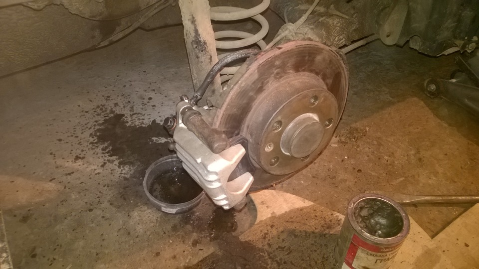

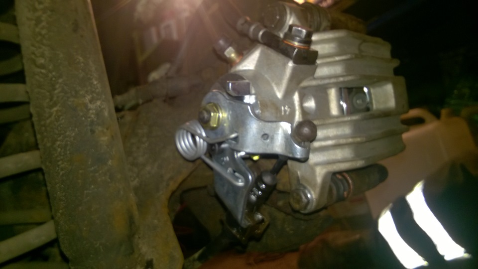

Весной занимался я покраской Skoda Octavia. Обратился ко мне хозяин данной машинки, чтоб я посмотрел на ней задние тормоза. Причиной волнения о их состоянии был офигенный нагрев ВСЕГО после пробега в 5 км. Так же от машины шла дикая вонь горелых колодок. Так же отсутствовал накат, а расход по городу (по бортовому компьютеру) составлял около 16л/100 км.

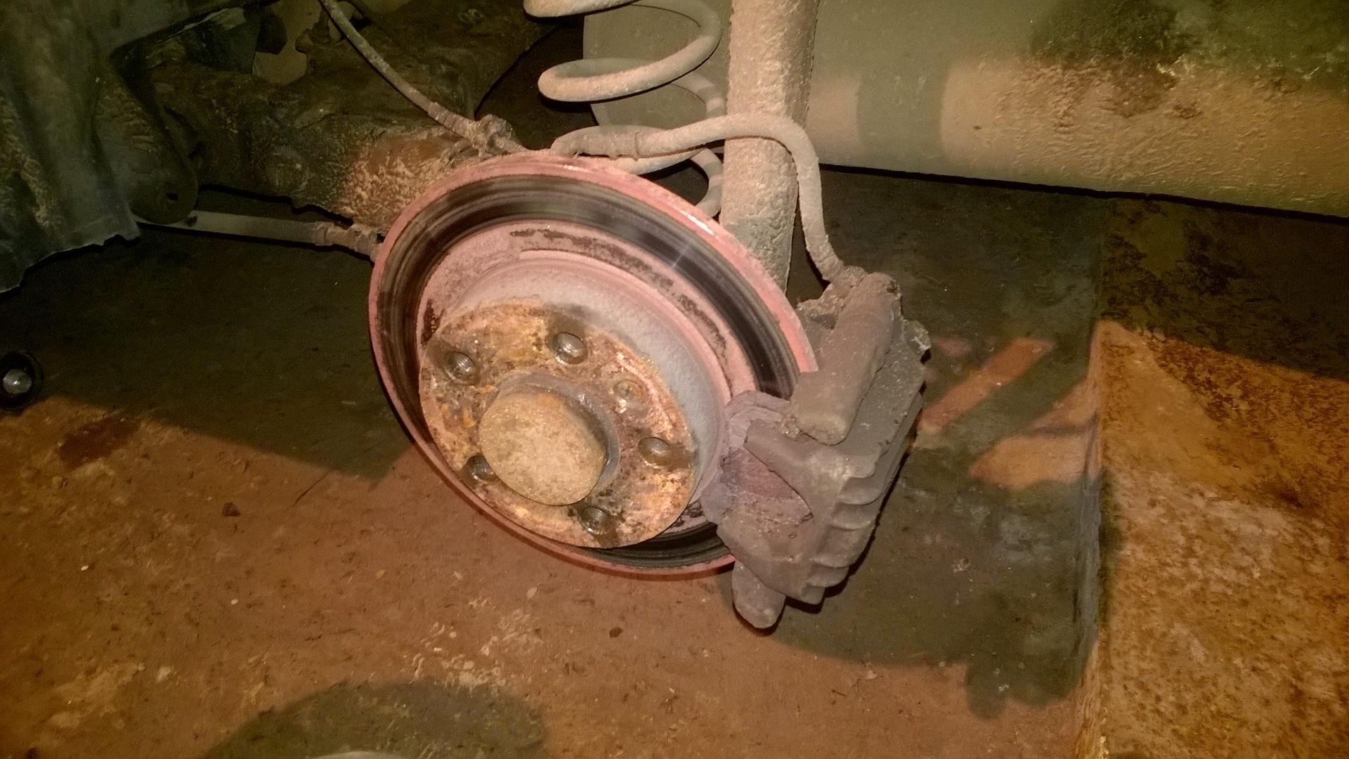

Принялся я за правую сторону. А там подзаклинившие тормоза, стёртые колодки и разбитые направляющие суппортов. Первым делам попытался вывернуть спускник с суппорта. Он вывернулся, только с резьбой вместе.

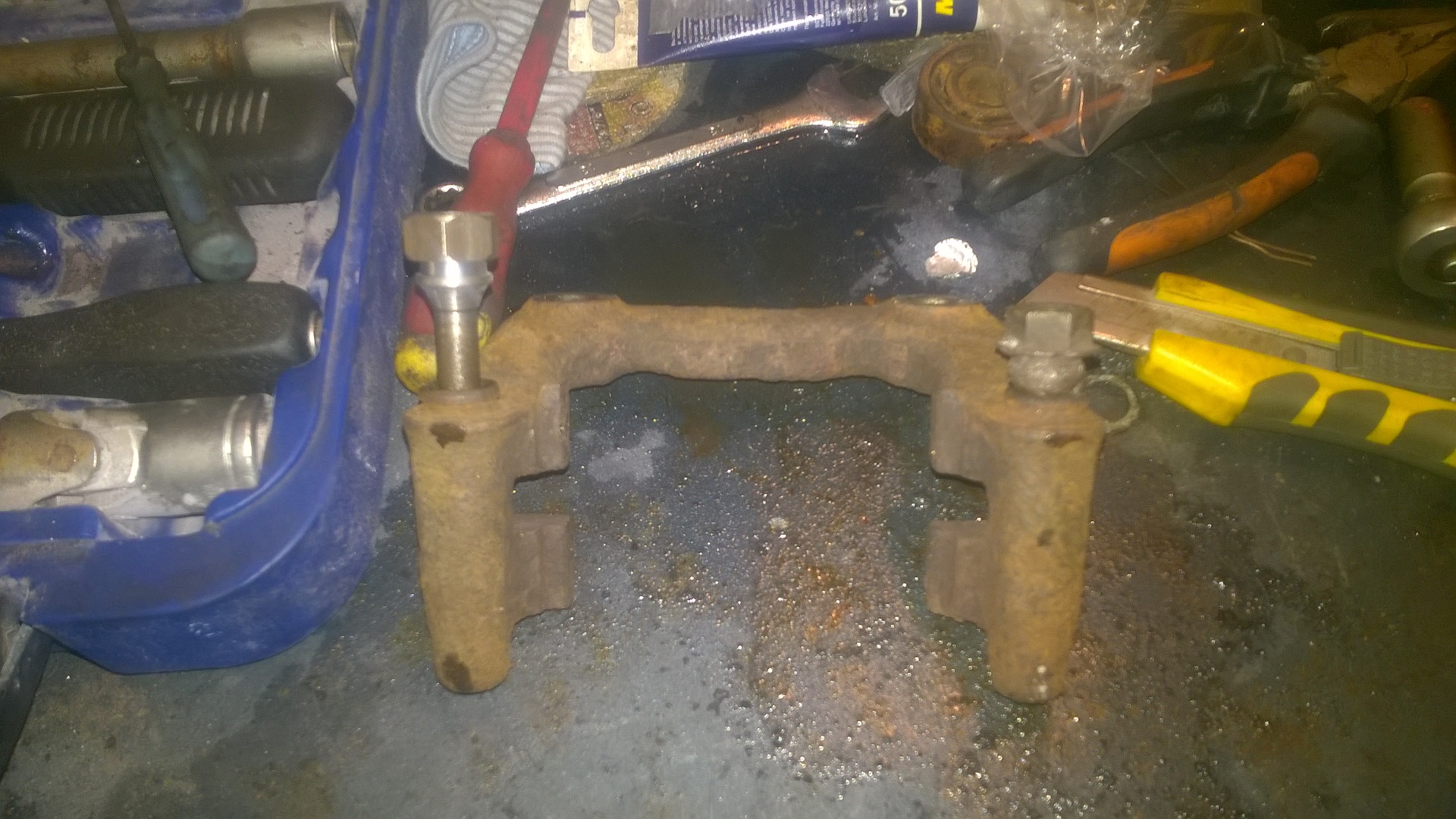

С учётом заклинившего цилиндрика приговор был — замена суппорта, выточить новые направляющие и купить новые колодки.

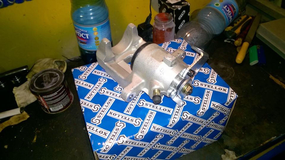

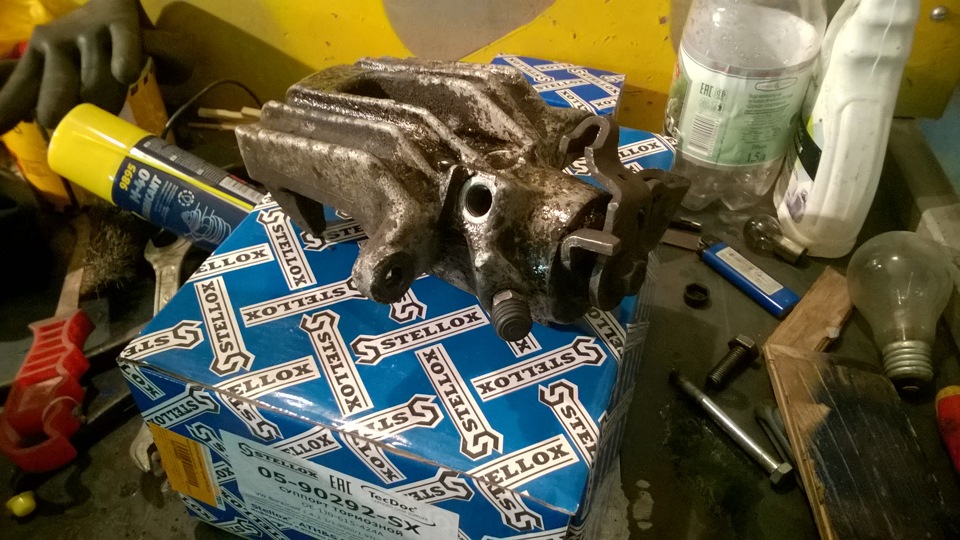

Когда я менял суппорт на своём Seat Leon, то продавались только оригинальные суппорта и стоили они около 100$ за один. А тут хозяин шкоды нашёл Stelox и в два раза дешевле, чем оригинал. По внешнему виду китайские суппорта ничего такие. Не хуже оригинала. Посмотрим, как будет ходить. Колодки тоже Stelox.

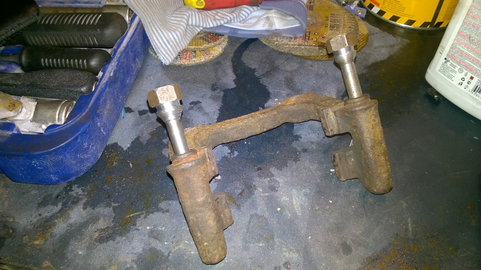

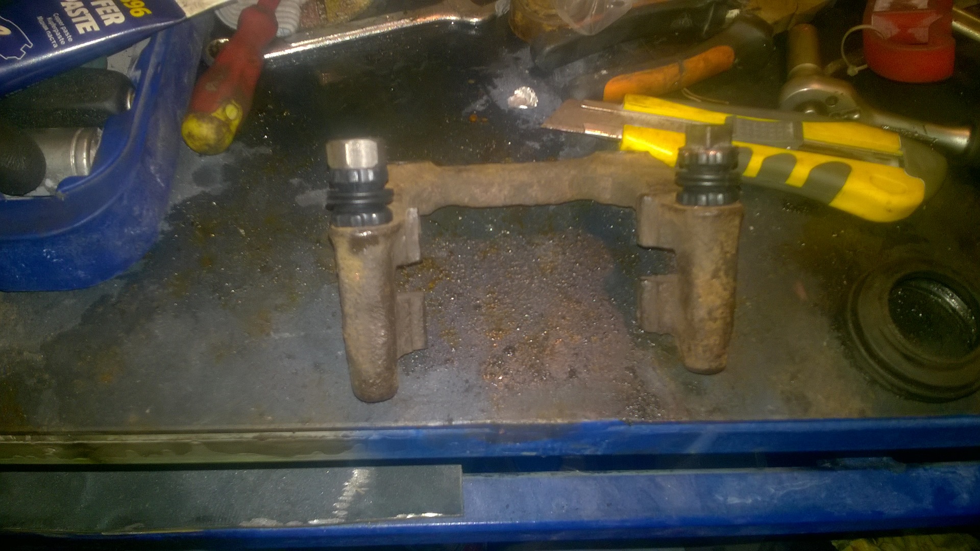

Отверстия в скобе были не изношенные. Выточенные новые направляющие полностью избавили суппорт от излишних колебаний в разные стороны.

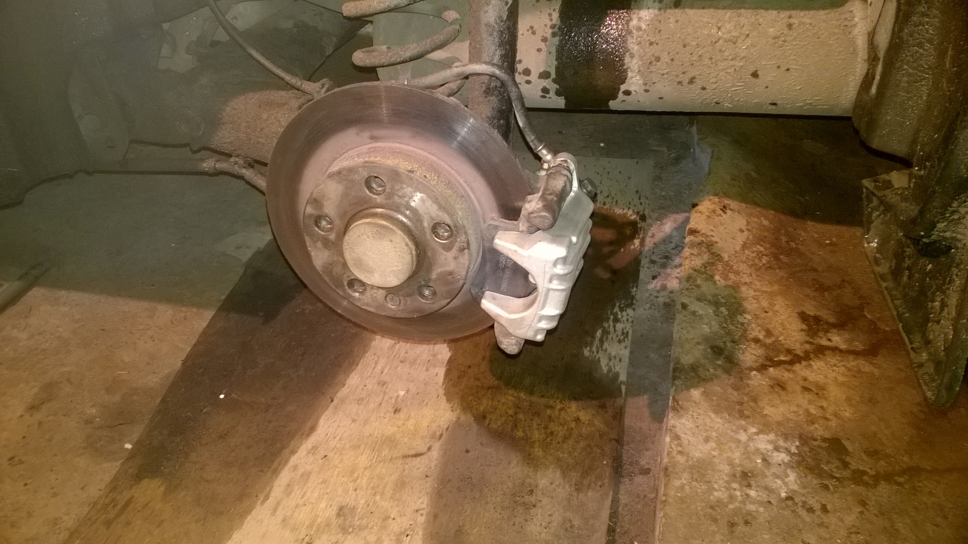

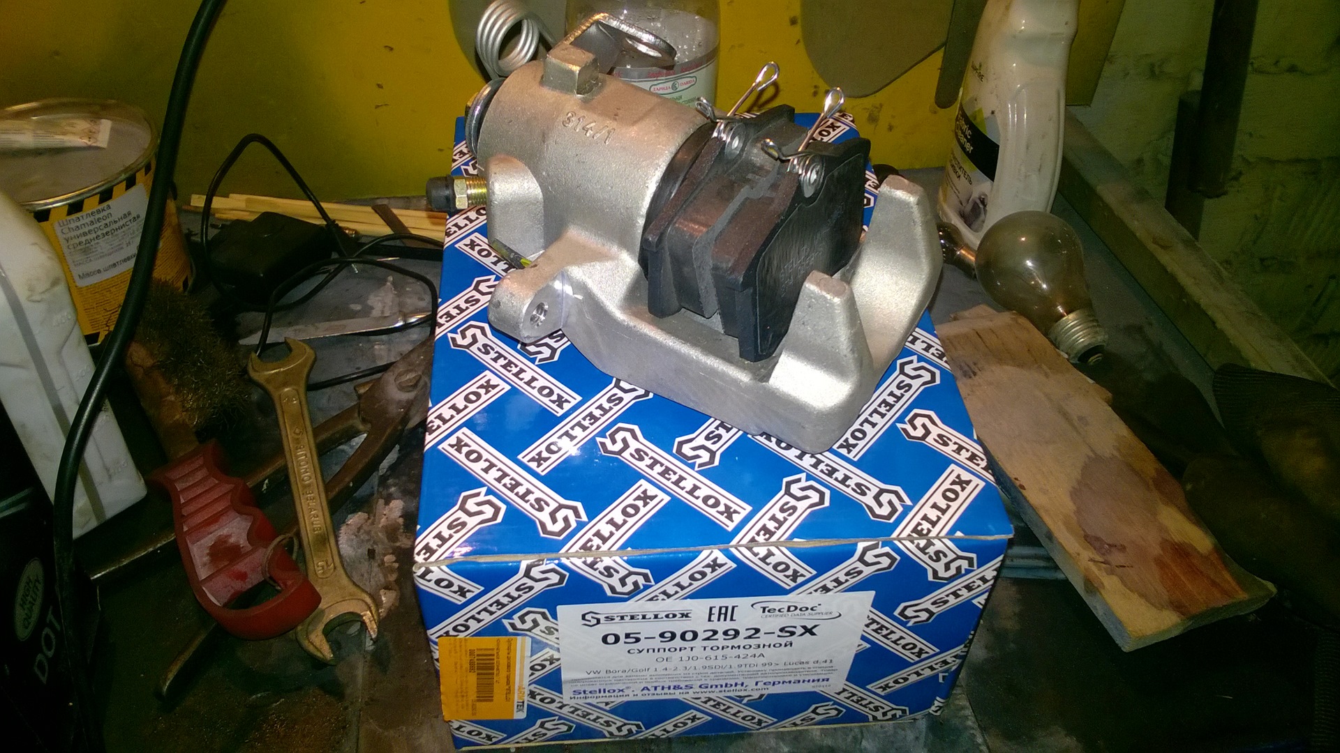

Потом это всё было инсталированно на машину.
Кстати, дополнительно были установлены возвратные пружинки ручника как и на моём Сеате, под которые место есть, а пружинок нет.

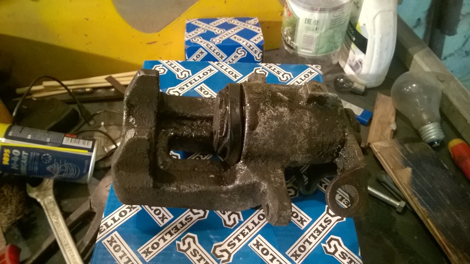

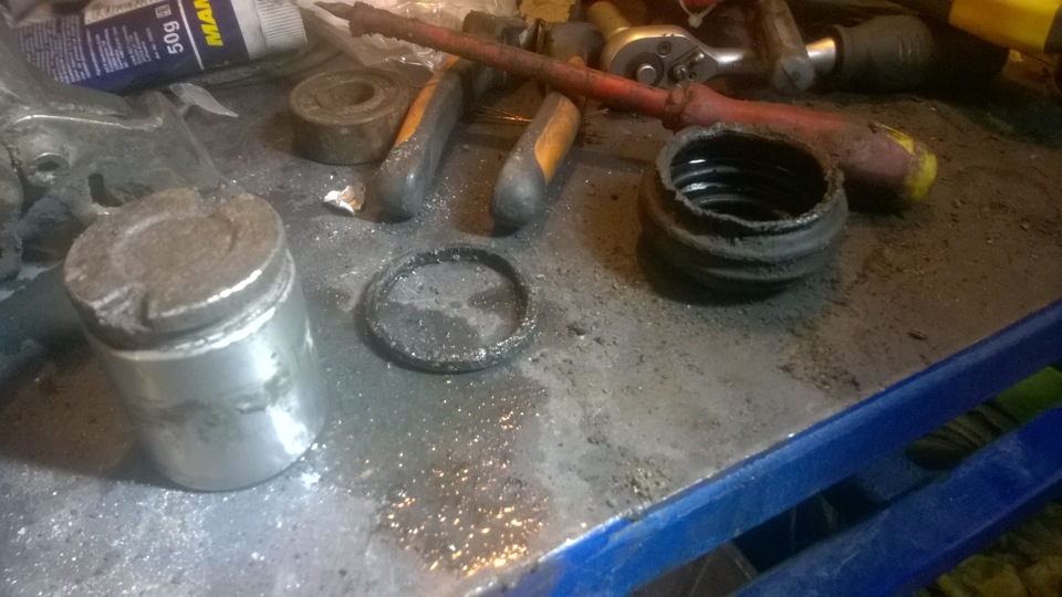

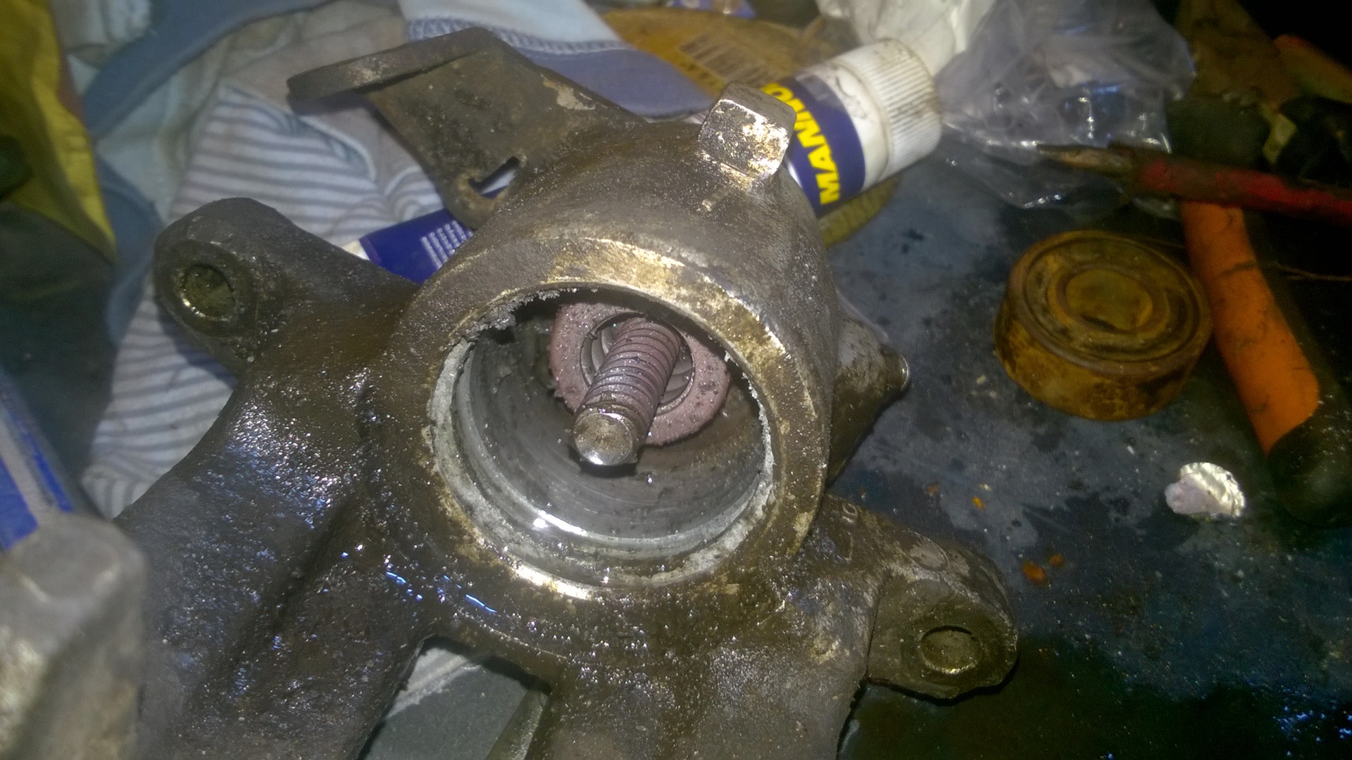

Спускник отвернулся, поэтому для экономии средств было решено перебрать суппорт. После разборки стало видно, что виной всему окислы алюминия, которые заклинили суппорт.

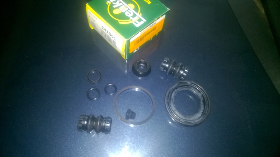

Был куплен ремкомплект суппорта и установлен.

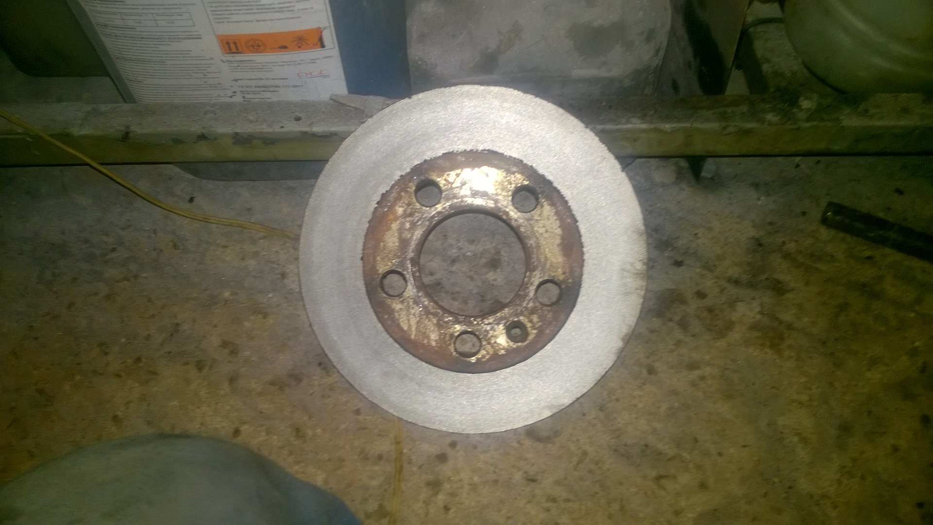

Проточен тормозной диск и выточена одна новая направляющая. Вторая была ничего…

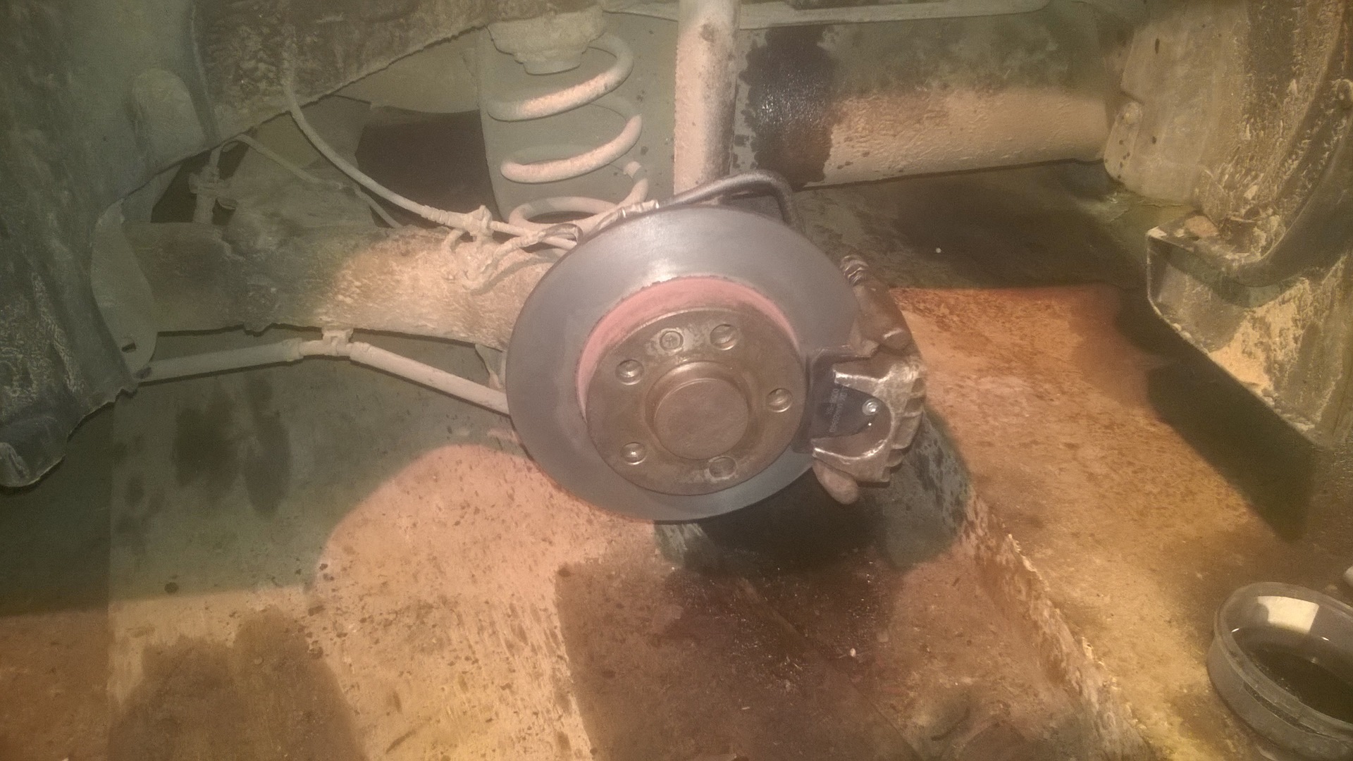

Всё было собрано и установлено на машину.
После сборки машина стала катиться, а средний расход по бортовому компьютеру снизился с 16 до 8 литров на 100 км.
Но есть маленькое но. На левом суппорте изношен сам суппорт в месте нажатия на наружную колодку. Из-за этого при нажатии колодка встаёт немного боком и подклинивает. В результате этого суппорт немного греется. Скорее всего, левый суппорт будет заменен на новый. Если будет так, подредактирую запись.
P.S. А суппорт в итоге был заменён на новый. И стало всё просто ОК.

Направляющие в скобе должны без люфтов совсем быть?
Я думаю, небольшой люфт допускается, если суппорта во время движения не гремят. И надо правильную смазку для направляющих использовать. Как показала практика, на всём остальном они закисают в течении года.
Привет! А как направляющая снимается?
Она просто вынимается из скобы…
Подскажите, какую сталь использовали для направляющих?
Сталь 45.
Добрый день, а ту направляющую что елочкой, точили так же елочкой или ровной
Всё точили так же, как и родные направляющие.
