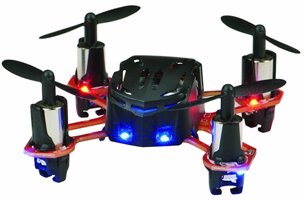

<200 — Нано. Просто игрушки. Обычно комнатные. Ну или есть 160 размера гоночные квадрокоптеры. Правда это пока только развивающийся гоночный размер.

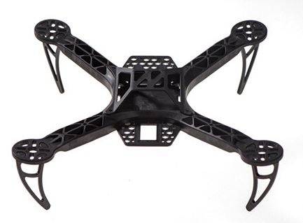

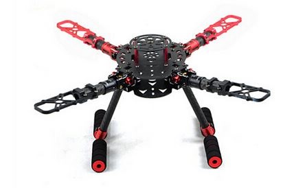

250 — Рамы для акробатики обычно Х образные, а FPV как правило Н образные.

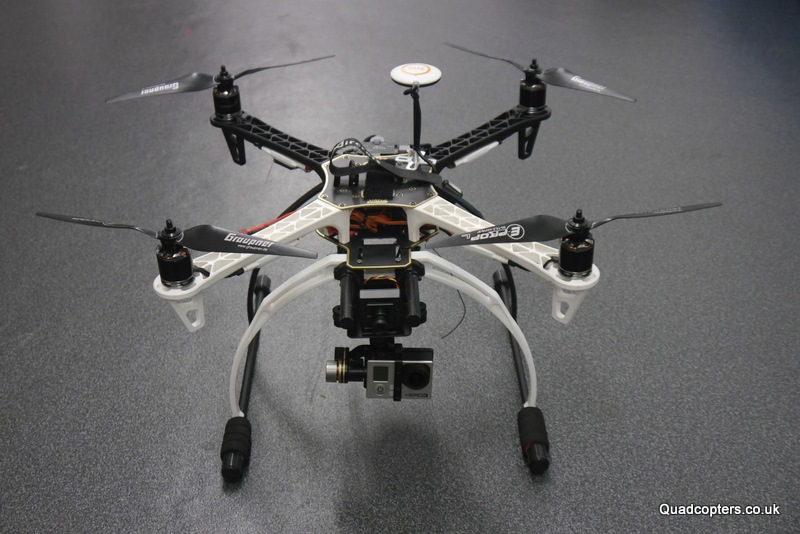

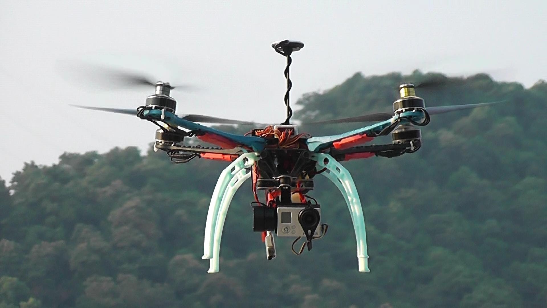

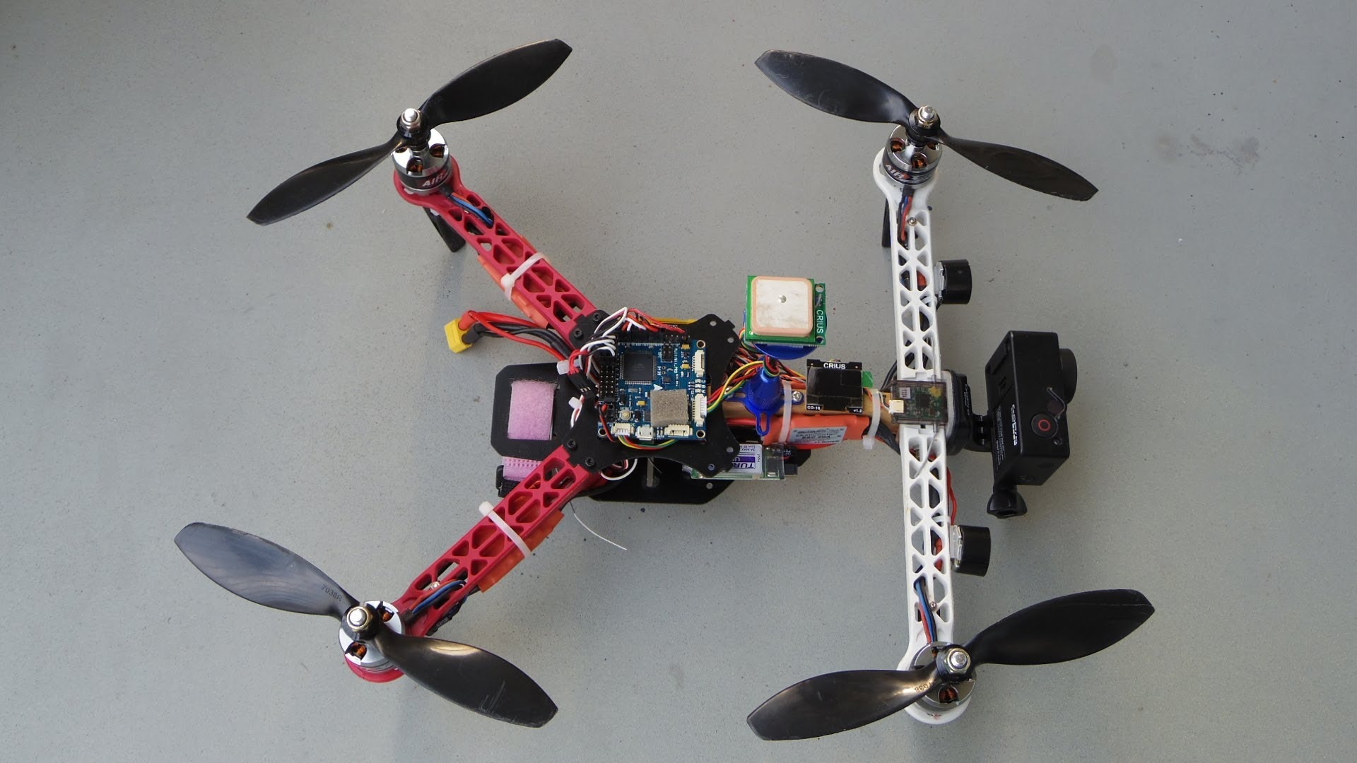

350-380 уже не такие юркие как 250-ые, но зато позволяют носить на себе более серьёзные камеры для видеосъемки. В это категорию попадают многие заводские квадрокоптеры оборудованные встроенной камерой.
450 Пожалуй самый популярный пока размер. Возможно благодаря продукции фирмы DJI. Хотя сейчас 250-ки наступают на пятки в виду большей доступности.

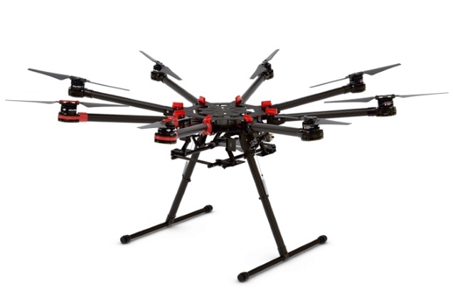

650 Большие мультикоптеры применяемые для поднятия тяжелых камер, подвесов и прочего. Грузовики короче.

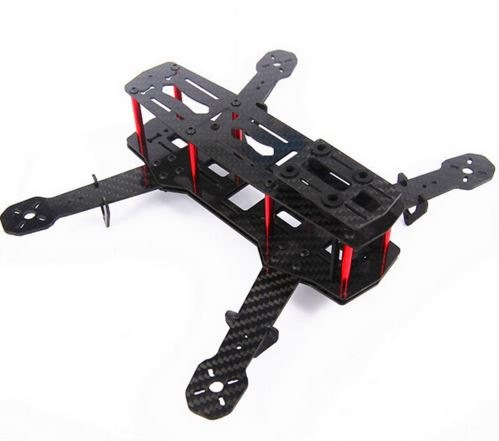

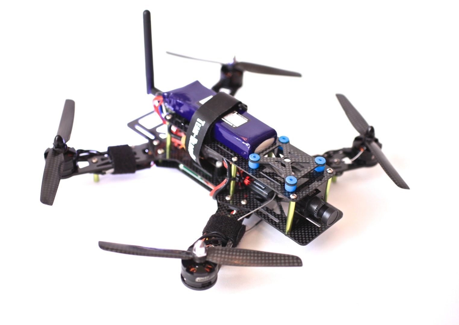

Для себя я с размером определился. Буду строить 250-ку.
Я выбрал карбоновую раму 250 размера под FPV. Не заморачивался особо на весе. Выбрал с алюминиевыми дистанцерами. Кстати рама приходит в разборе, так что запаситесь терпением и набором хороших отвёрток. Так же вам потребуется фиксатор резьбы. Только не тот что намертво, а другой, не полной фиксации. Этого хватает, чтобы рама в воздухе не развалилась на составляющие.
По факту рама оказалась крепка и выдержала все мои катастрофы. Я доволен.
