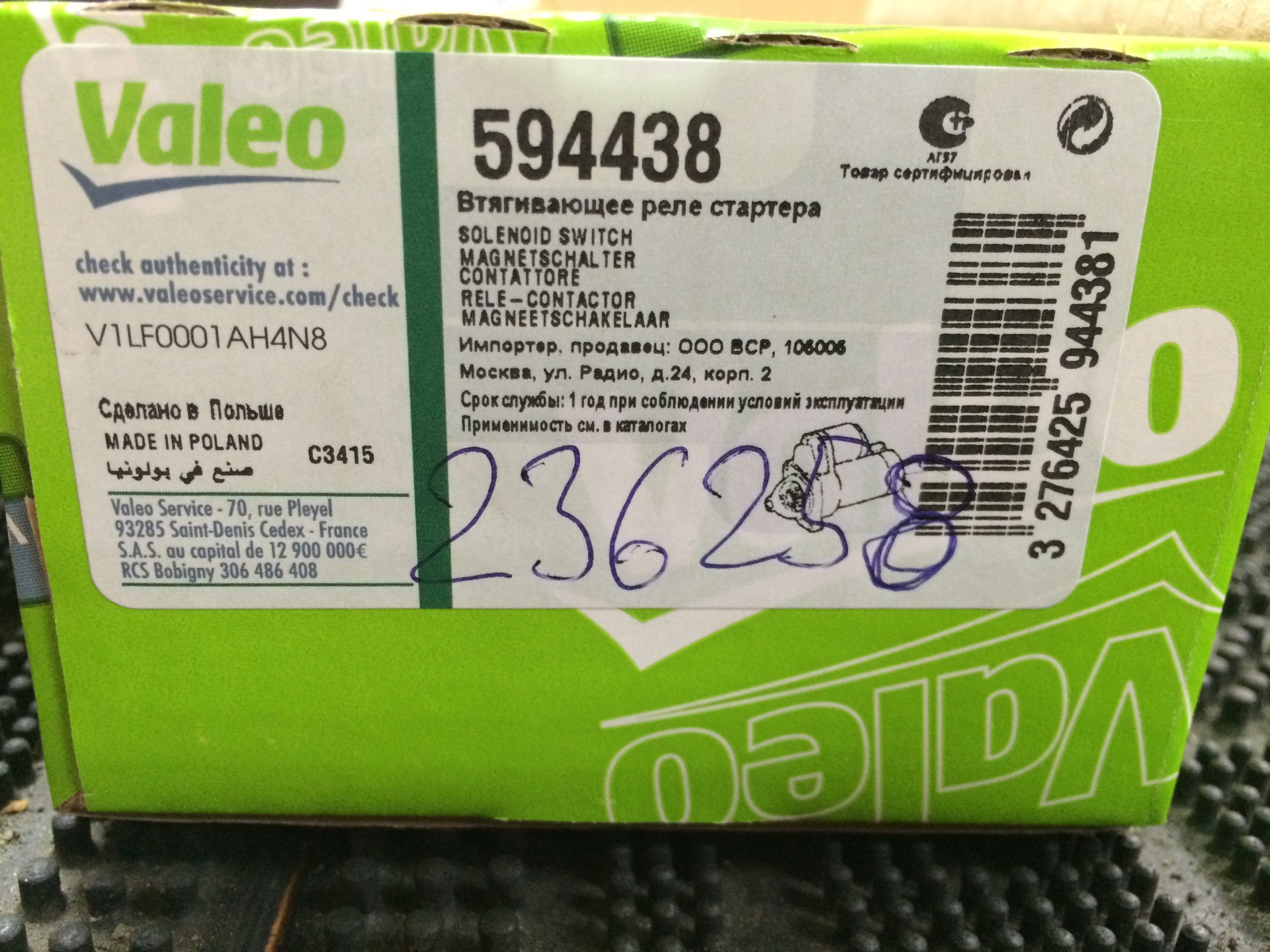

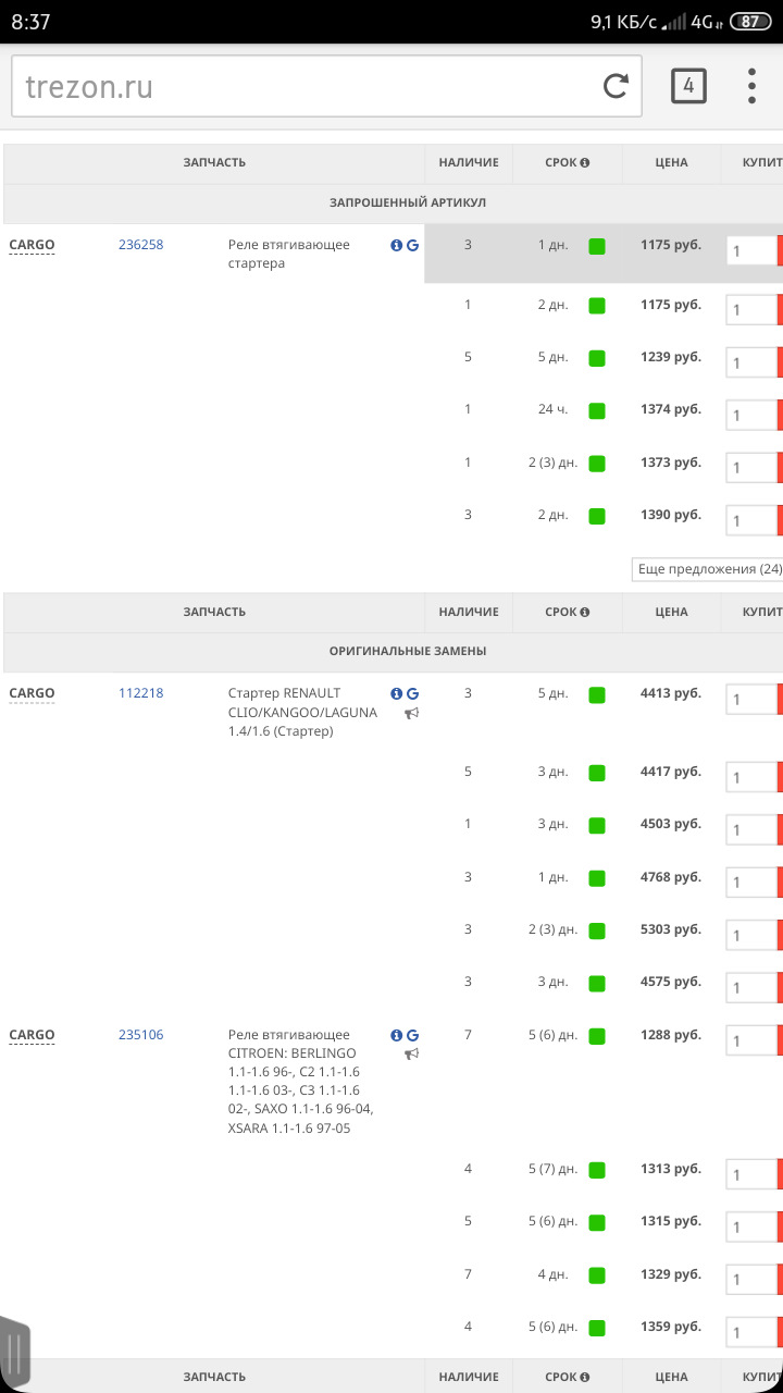

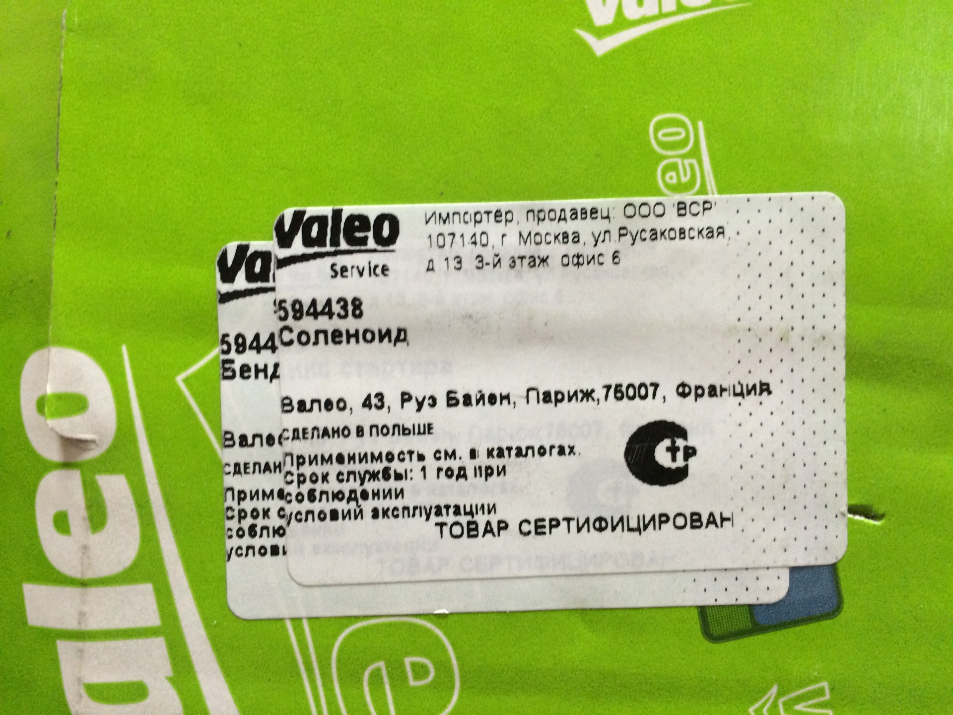

Замена втягивающего реле! 4500р. реле и работа 2500р. Цена была на день обращения. Извините, надо было быстро. Впрочем как всегда.
Если покупать новый стартер то заказ обходится в 5500 р. в магазине Авторусь. Целый стартер! Но только по пред заказу можно купить. Не раньше. Ну и работа будет в 2500 по снятию и установке агрегата. Быстрее оказалось — замена втягивающего реле. 10 минут на очередь. 5 минут заезд на яму. Снятие 15 минут и разборка на замену реле. И 10 минут туда сюда хождения по оформлению ремонта. Забрал машину. Уехал с улыбкой.

На коробочке ручкой написано, то что лежит внутри и стоит дешевле
