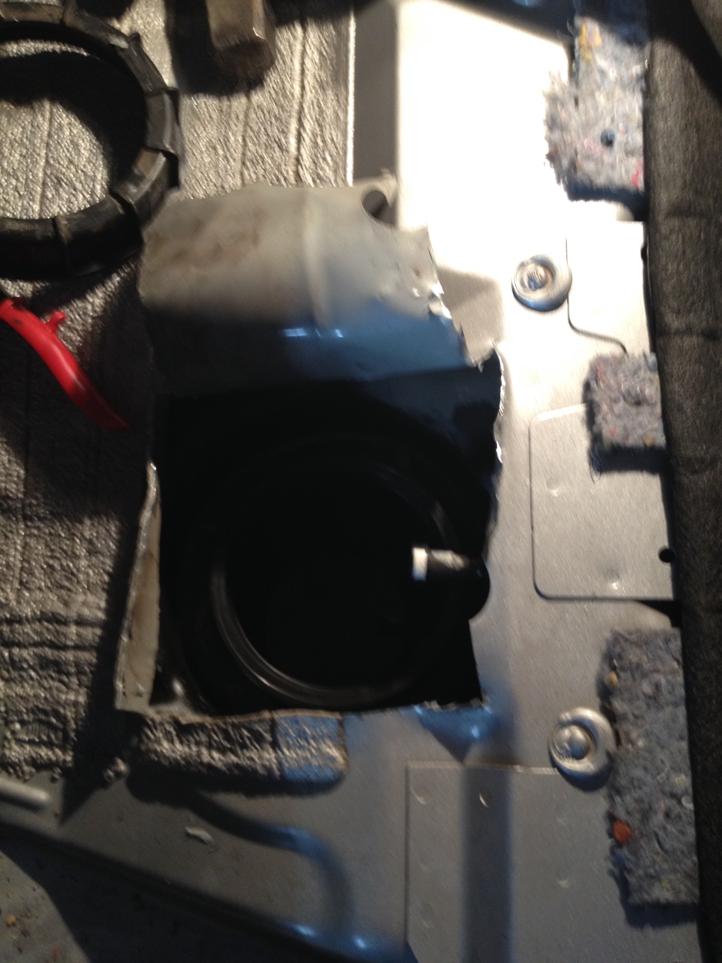

Решил поменять фильтр тонкой очистки, заодно и сеточку!
Вырезали лючок

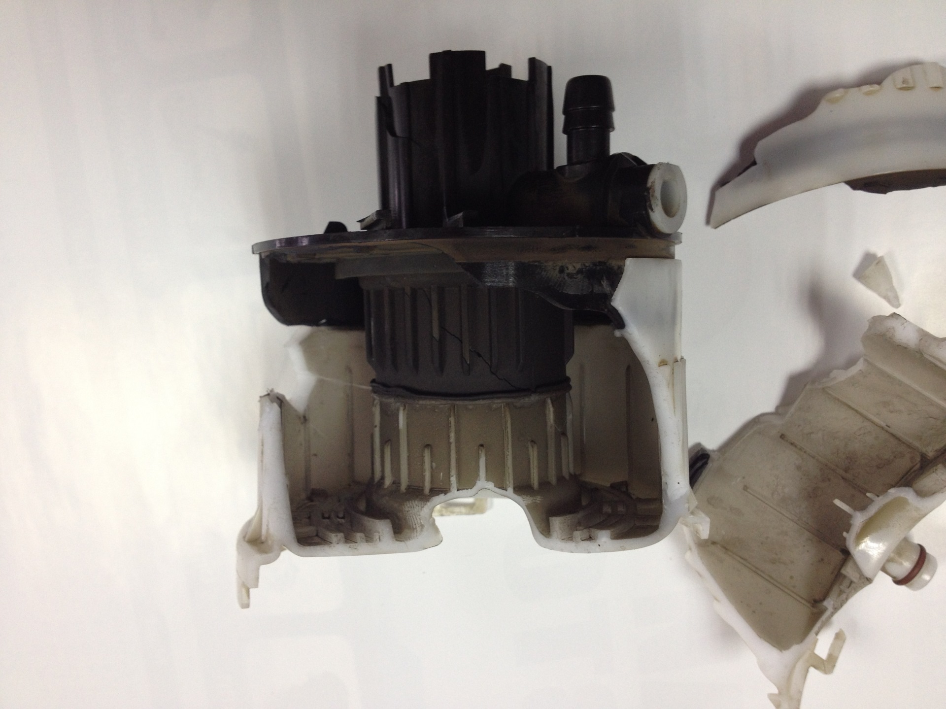

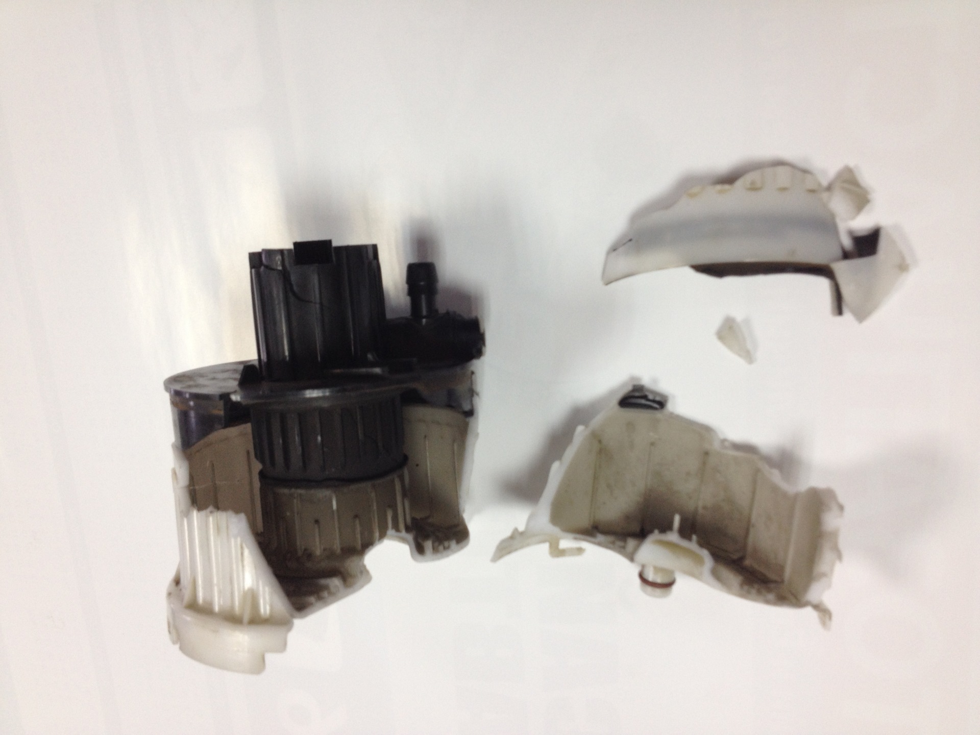

Решили посмотреть, что творится в старом оригинальном фильтре, и ужаснулись!
Там оказывается ничего нет! Фильтр оригинальный, пробег 130 000, удивляюсь, как она вообще дожила до такого пробега с нашим топливом!

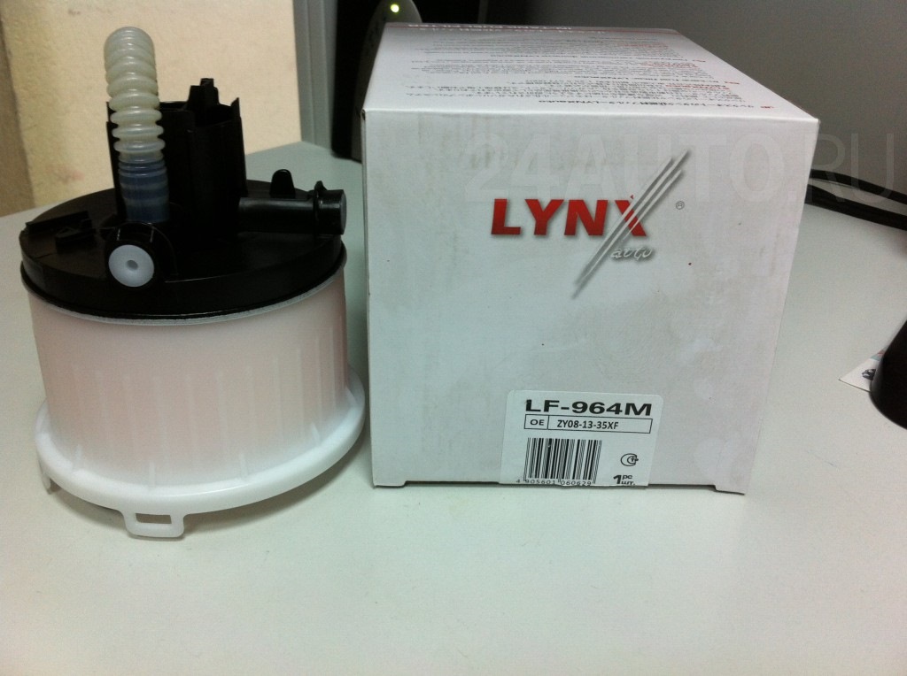

В новом, слава богу, Видно что-то похочее на фильтрующий элемент.
