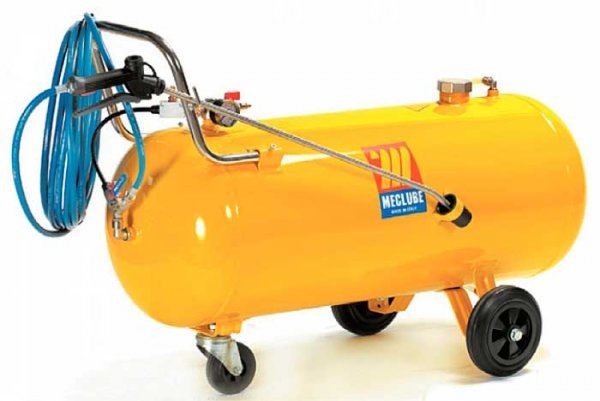

Конструктивно устройство состоит из трех элементов:
-баллона, внутри которого находится сжатый воздух;
-выпускного пистолета, который обеспечивает удобство подачи пены;
-элементов смесителя.
Один из главных параметров, влияющих на функциональность аппарата — вместительность баллона, которая может быть от 25 до 100 литров. Есть некоторые модели, которые вмещают 24 литра.
В качестве материала для изготовления применяется нержавейка или обычная сталь.

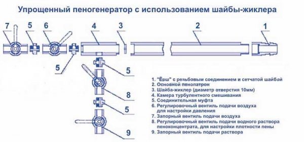

Выполнение работ производится в следующей последовательности:
-используйте трубу (дюймовую) длиной около полуметра. Переднюю часть изделия забивайте полиэтиленовой мочалкой, которая предназначена для формирования пены.
-делайте заглушку для одного из краев трубы и в это же место вкручивайте специальный тройник. После к отверстию на входе подключайте кран под генератор пены.
-с другой стороны патрубка устанавливайте кран, через который и будет осуществляться подача сжатого воздуха от компрессора транспортного средства;
-второй выход трубы через специальный штуцер объединяется со шлангом для пены. Чтобы исключить попадание мочалки в трубку не забудьте про установку специального фильтра. При этом фильтрующий элемент может иметь крупные секции.
Принципиальная схема предложена ниже.
Учтите, что плотность изготовляемой пены зависит от длины трубки и плотности ее набивания мочалкой.
В качестве бака для жидкости можно использовать любую емкость, которая выдержит давление компрессора. При этом материал не имеет особого значения.
Если все сделать правильно, то такой пеногенератор отлично справится с мойкой автомобиля или других предметов в условиях гаража.

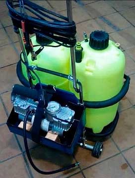

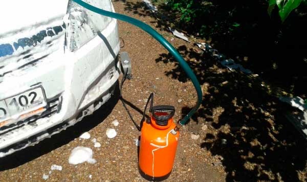

2. Второй вариант.
Изготовление пеногеренатора, который конструктивно похож на заводской тип изделия (за исключением некоторых отличий).
Сразу учтите несколько моментов:
-подбирайте и покупайте подходящий компрессор (он должен иметь достаточную мощность для создания оптимального давления);
-купите или возьмите уже существующий опрыскиватель. Его стенки должны иметь достаточную толщину для выдерживания пяти атмосфер;
-доставайте из опрыскивателя крепежный штуцер и клапан. Как следствие, на выходе должно быть два отверстия. При этом ручной насос разбирайте и глушите;
-подготовьте необходимый для работы инструмент (оборудование) — обратный клапан, пенную таблетку, пару сгонов (0.5 дюйма) и четыре гайки, переходник для трубки, воздушный штуцер и прокладки.
Далее действуйте по приведенному алгоритму:
-вкручивайте сгоны в пластиковый бачок и стягивайте их с помощью гаек. Обязательно установите новые прокладки, которые обеспечат необходимую герметичность;
-выбирайте любой из сгонов и вкручивайте обратный клапан вместе со штуцером;
-на другом сгоне зафиксируйте бачок для объединения с закрепленной таблеткой внутри устройства.
Вот и все — самодельный парогенератор готов. Остается лишь к сгону, через который производится подача воздуха, приделать трубку.
Здесь важно, чтобы воздух в устройство поступал снизу (это обеспечит полноценное вспенивание жидкости).
Какое-то время придется позаниматься со шлангом. Самый простой вариант — прицепить к его краю обычный распылитель для деревьев.
Теперь заливайте воду в специальный очиститель (соотношение 10:1 к шампуню). Следите, чтобы все время работы пеногенератора горловина была плотно вкручена.
При этом открывайте кран и запускайте распылитель. В среднем на одну мойку расходуется около 20-40 грамм шампуня.
Следите за давлением компрессора. Нормальная работа обеспечивается при достижении 4-5 атмосфер.
Итоговые затраты на сбор пеногенератора (в данном виде) — около 2-3 часов. Если все названное оборудование есть под рукой, то единственной затратой будет покупка шампуня.

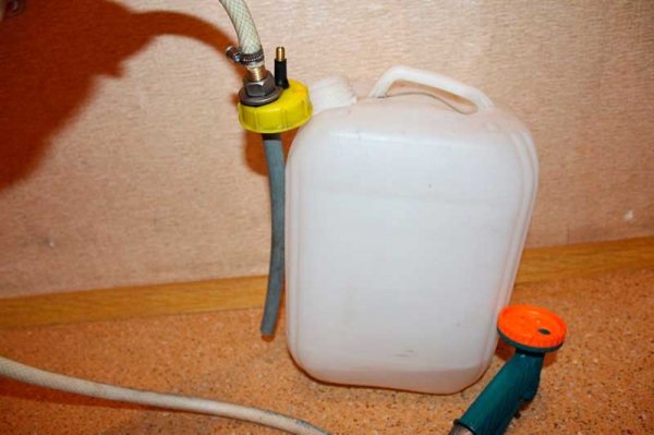

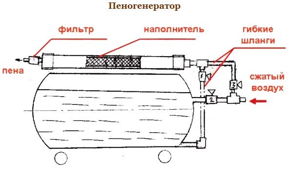

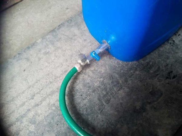

3. Третий способ.
Позволяет сделать пеногенератор из обычной пластиковой канистры. Преимущество данной методики — простота исполнения, минимальные затраты времени и денег.
Для работы вам потребуется компрессор, форсунка, пистолет, канистра из пластика, болгарка, набор ключей и промывочные трубки.
Алгоритм должен быть следующим:
-берите дюймовую трубку, имеющую длину в 70 сантиметров и набивайте ее обычной леской. Можно использовать все изделия, что есть под рукой (сечение не имеет значения);
-оба края закрывайте с помощью специальных заглушек. При этом проследите, чтобы в последних была резьба;
-на одной заглушке устанавливайте Т-образный переходник, а на второй — штуцер;
-с двух сторон переходника, выполненного в форме «Т» крепите шланги и устанавливайте краны для прекращения подачи воды;
-один край пеногенератора для мойки будет идти к резервуару с пенной жидкостью, а второй — к компрессору.
Перед тем как первый раз включать пеногенератор, заливайте в емкость небольшой объем воды и чуть-чуть красителя. Это позволяет выявить слабые места в конструкции (если они есть).
Варианты представлены ниже.

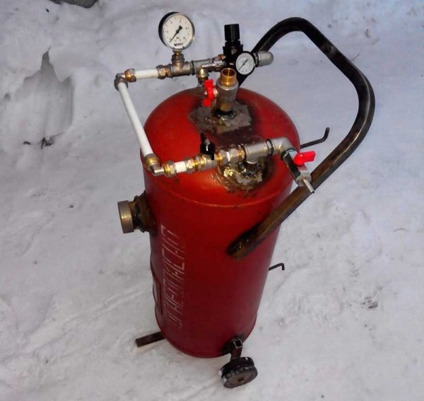

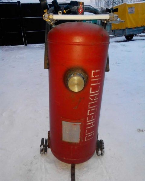

Если же исходить из надежности, то лучший вариант — баллон из-под пропана.
Особенность такой емкости — способность выдерживать огромное давление. Как следствие, растет и эффективность пеногенератора.
Немаловажен и факт безопасности. Вы сможете спокойно нагонять давление, не переживая о вероятном разрыве емкости или выходе аппарата из строя.

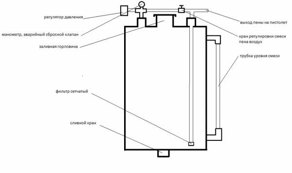

Чтобы задействовать для работ пропановый баллон, понадобится специальная сварка.
Сначала все лишние отверстия завариваются, после чего делаются новые дырки. Первая — снизу торцевой части, а вторая — посередине.
К сделанным отверстиям должны привариваться трубки со штуцерами.
В качестве материала для крепежей можно применять муфты или цанговые переходники. Главное — способность каждого из элементов конструкции выдержать создаваемое давление.
Чтобы упростить процесс использования пеногенератора, сделайте специальный люк для дозаправки шампуня.
Особое внимание уделите герметичности баллона. Для этого не забудьте поставить специальный уплотнитель.
Нижняя часть штуцера должна напрямую соединяться с компрессором, а верхняя — с распылителем.
Как видно из приведенной выше схемы, принцип подключения баллона не сильно отличается от описанных выше схем. Главный плюс — больший срок эксплуатации и надежность.

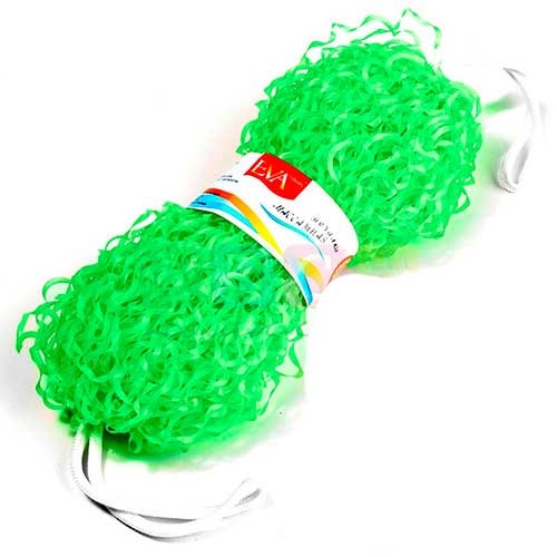

Отсутствие лески под рукой — не проблема. Как упоминалось в одном из методов, роль распылителя может выполнять синтетическая мочалка или поролоновая губка.
Все, что необходимо — вырезать нужную часть и запрессовать ее в трубку. При этом убедитесь, что изделие хорошо фиксировано внутри и не сомнется под большим давлением.
Не менее важная задача — правильно закрепить фильтр, который играет непосредственную роль в формировании пузырьков.

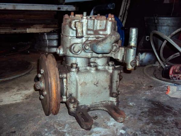

При отсутствии необходимых элементов затраты на покупку компрессора составят около двух тысяч рублей. Но можно схитрить. К примеру, как вариант — демонтировать нужное оборудование со старого грузового авто.

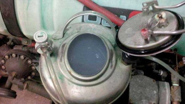

Если среди знакомых найти нужное оборудование не удается, то можно посмотреть объявления о продаже машин на запчасти.
В крайнем случае, можно отправиться на автосвалку, где старых ЗИЛ-130 предостаточно. При этом нужную деталь можно получить за «копейки».
Перед покупкой внимательно проверьте агрегат. На нём не должно быть потёков масла и других дефектов. В противном случае работать с компрессором опасно.
