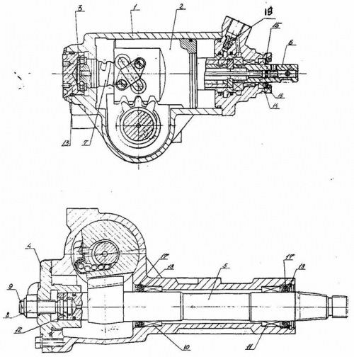

Устройство ГУР
Краткое описание конструкции рулевых механизмов с гидроусилителем ШНКФ 453461.100, ШНКФ453461.120
Механизмы рулевого управления с гидроусилителем выполнены по интегральной схеме, то есть в одном корпусе с рулевым механизмом размещен гидравлический распределитель и силовой цилиндр (рис.1, рис.2).
Тип рулевой передачи: винт-шариковая гайка-зубчатая рейка-трёхзубый сектор. Зубчатая рейка выполнена заодно с поршнем и шариковой гайкой винтовой передачи. Винт рулевого механизма, взаимодействующий с шариковой гайкой, установлен на двух упорных подшипниках, один из которых размещен в картере рулевого механизма, а второй — в корпусе распределителя. Регулировка преднатяга подшипников осуществляется регулировочной гайкой, размещенной в картере. После регулировки поясок гайки заминается в пазы.
Гидравлический распределитель механизмов — тангенциальный, роторного типа с центрирующим элементом в виде торсиона.
Вал-золотник распределителя одним концом с рабочими гидравлическими элементами размещен в осевом отверстии винта рулевого механизма, а вторым — опирается на роликовый радиальный подшипник в корпусе распределителя.
Вал-золотник и винт связаны между собой торсионом, угол закрутки которого ограничивают сегментные упоры, установленные между вал-золотником и винтом. Через сегментные упоры осуществляется механическая связь между вал-золотником и винтом при повороте автомобиля с неработающим гидроусилителем. Гидравлическое нейтральное положение вал-золотника устанавливается в процессе сборки и приемочных испытаний распределителя и фиксируется штифтом. В эксплуатации разборка и регулировка не допускается.
В рулевом механизме ШНКФ 453461.100 трехзубый сектор с валом установлен в картере рулевого механизма на двух роликовых радиальных игольчатых однорядных подшипниках. Регулировка зубчатого зацепления с целью устранения зазора осуществляется выворачиванием регулировочного винта, установленного в вал-секторе и боковой крышке картера. После регулировки винт фиксируется стопорной гайкой.
В рулевом механизме ШНКФ 453461.120 трехзубый сектор с валом установлен в картере рулевого механизма на двух роликовых радиальных подшипниках в эксцентриковых втулках. Регулировка зубчатого зацепления с целью устранения зазора осуществляется одновременным поворотом эксцентриковых втулок из исходного положения по часовой стрелке, если смотреть со стороны шлицевого конца вал-сектора.
После регулировки эксцентриковые втулки фиксируются стопорными болтами, размещенными на картере рулевого механизма, путем деформации стопорного буртика втулки каждым болтом, а сами болты стопорятся контргайками.
Рис. 1. Рулевой механизм ШНКФ 453461.100
1 — картер; 2 — поршень-рейка; 3 — подшипник роликовый упорный; 4 — боковая
крышка; 5 — вал сектор; 6 — входной вал; 7 — винт; 8 — контргайка; 9 — винт регули-
ровочный; 10,11 — подшипники роликовые радиальные; 12 — шайба регулировоч-
ная; 13 — гайка регулировочная; 14 — манжета; 15 — крышка защитная; 16 — кольцо
запорное; 17 — сальник; 18 — усилитель манжеты; 19 — клапан обратный

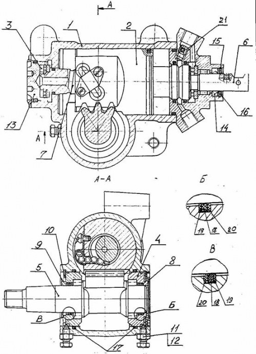

Рис. 2. Рулевой механизм: ШНКФ 453461.120
1 — картер; 2 — поршень-рейка; 3 — подшипник роликовый упорный; 4 — опора вал-сектора;
5 — вал-сектор; 6-входной вал;7 — винт; 8 и 9 -крышки защитные; 10 — кольцо стопорное;
11 — болт стопорный;12 — контр гайка; 13 — гайка регулировочная; 14 — манжета;15 — крышка защитная; 16 — кольцо запорное; I7 — кольцо уплотнительное; 18 — кольцо уплот-
нительное; 19 — кольцо защитное; 20 — кольцо защитное; 21 — клапан обратный

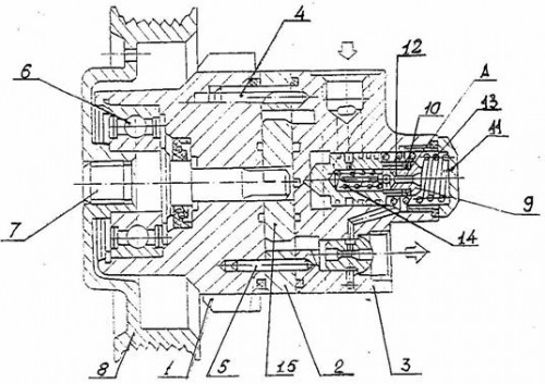

Краткое описание насоса гидроусилителя руля ШНКФ 453471.100 и его модификаций.
Насос гидроусилителя руля предназначен для нагнетания под давлением рабочей жидкости в систему гидроусилителя руля. Тип насоса пластинчатый со встроенными клапанами расхода и максимального давления. Насос состоит из корпуса 1 (рис. 3), валика 7, шкива 8, комплекта рабочего и крышки с клапанами 3. К крышке подсоединяются всасывающий и нагнетательный трубопроводы. В зависимости от применяемого на автомобилях двигателя насосы комплектуются различными шкивами (одноручьевым клиновым или поликлиновым).
Рабочая частота вращения входного вала должна быть:
в пределах 600-6000 об/мин,
Минимальная объёмная подача при 600±20 об/мин и давлении 5,0+0,3 Мпа (50+3 кгс/см2) должна быть не менее 4 л/мин,
Номинальная объёмная подача насосов при давлении 5,0+0,3 Мпа (50+3 кгс/см2) должна быть:
при частоте вращения 800 об/мин — 4,8 л/мин, не менее
при частоте вращения 2000 об/мин — 7.3 л/мин, не более.
Давление срабатывания предохранительного клапана должно быть для насосов серии ШНКФ453471.100 в пределах 8,5-9,5 Мпа (85-95 кгс/см2), для насосов серии ШНКФ453471.115 в пределах 11.0-11.5 Мпа (110-115 кГс/см2) при частоте вращения вала насоса 800+_20 об/мин.
Рис. 3. Насос усилителя рулевого управленияШНКФ 453471.100
1 -корпус насоса; 2 -статор; 3 -крышка насоса с клапанами; 4 -винт; 5 -штифт; 6 -шарикоподшипник радиальный; 7 -валик; 8 -шкив; -9 -клапан перепускной; 10 -шайбы регулировочные; 11 -пробка заглушка; 12 -седло предохранительного клапана; 13 -пружина перепускного клапана; 14 — предохранительный клапан; 15 –ротор

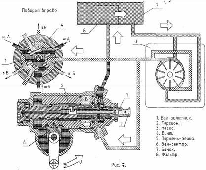

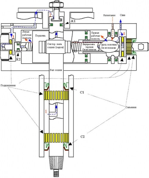

Работа системы гидроусилителя рулевого управления.

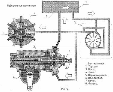

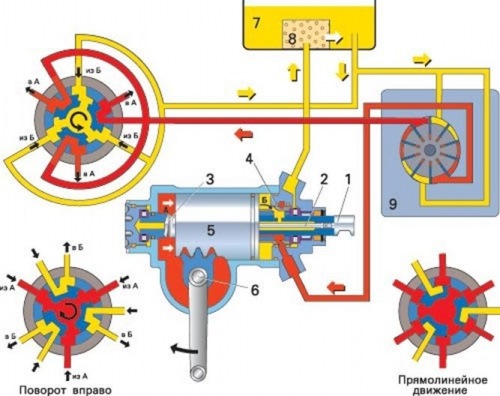

При движении по прямой вал-золотник 1 (рис. 5) рулевого механизма удерживается в нейтральном положении посредством торсиона 2. Линии нагнетания и слива, а также рабочие полости А и Б гидроцилиндра усилителя соединены между собой. Масло свободно проходит от насоса 3 через гидравлический распределитель в полости А и Б, и по линии слива возвращается в бачок 7 гидросистемы. При этом в нейтральном положении вал золотника обеспечивается равенство давлений в рабочих полостях А и Б гидроцилиндра усилителя. При повороте рулевого колеса рабочая жидкость, поступающая под давлением из насоса, проходит через гидравлический распределитель, который направляет ее в соответствующую полость (в полость А, на рис.6; в полость 5, на рис.7) гидроцилиндра. Под действием давления рабочей жидкости происходит перемещение поршня-рейки 5 и поворот вал-сектора б рулевого механизма с сошкой и далее управляемых колес. Одновременно из противоположной полости (из полости Б, рис. 6; из полости А рис.7) жидкость вытесняется поршень-рейкой в сливную линию, и далее в поступает бачок, проходит через фильтрующий элемент и по всасывающей магистрали поступает в насос.
Приведу еще цветную схему работы гидроусилителя.
Это все вкраце об устройстве. Могу, конечно, еще развести теории, но думаю достаточно, чтобы иметь представление о принципе работы гидроусилителя.

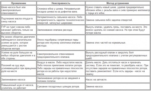

Теперь давайте рассмотрим некоторые характерные неисправности ГУР и в чем они проявляются.
Неисправности насоса
Неисправности редуктора
Эти неисправности выявлены практикой. Относятся в основном к самим агрегатам ГУР. Не все из указанных неисправностей возможно устранить в гаражных условиях, тем более если недостаточно практики, лучше обратиться в сервис.
