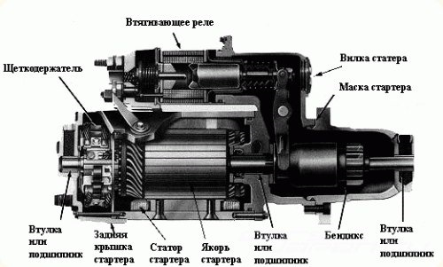

Для начала немного теории. Стартер – это электродвигатель постоянного тока с четырьмя полюсами и четырьмя щетками, привод которого соединен с зубчатым венцом маховика. Включается стартер электромагнитным тяговым реле. Крепится к картеру сцепления и защищен от нагретой трубы выпускной системы специальным щитком.

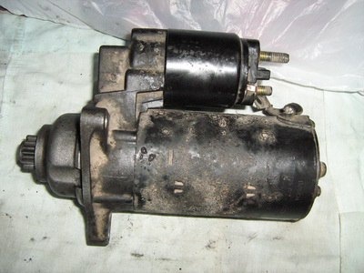

Для начала нужно снять теплозащитный щиток. С помощью ключа отворачиваем болт нижнего крепления щитка, снимаем шланг с воздухозаборника и отворачиваем две гайки верхнего крепления щитка. Снимаем щиток. Затем снимаем сам стартер. Для этого отвинчиваем два болта верхнего крепления стартера к картеру, затем нижний болт. Сдвигаем стартер немного вперед и отсоединяем колодку от тягового реле (для удобства перед этим можно снять шланг системы охлаждения). Отворачиваем гайку, которая крепит провода от тягового реле к аккумулятору, и вынимаем стартер движением вверх.

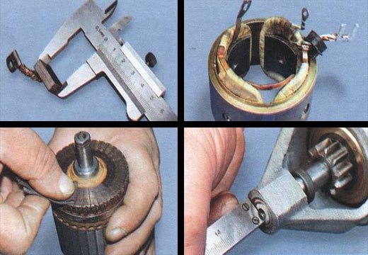

2. Проверка и замена щеток Снимаем со стартера крышку, отвинтив отверткой два винта. Для извлечения щеток нужно отсоединить винт, крепящий контактные провода и отжать пружину, после чего извлекаем щетку. Высота щетки должна быть не менее 12 мм – если щетки изношены, их следует заменить.

4. Проверка коллектора и обмоток Снимаем стопорное кольцо. Снимаем шайбу с оси. Отворачиваем ключом два стяжных болта. Разъединяем корпус стартера и достаем из него трубки изоляции стяжных болтов. Проверяем внешнее состояние обмоток и коллектора. Обмотки не должны носить следов обугливания и пробоя. Незначительные следы на коллекторе допустимы, при этом его следует зачистить его пластины мелкой наждачкой, но лучше заменить на новый.
5. Проверка обмотки якоря С помощью омметра ищем короткое замыкание на обмотках якоря и если находим, то заменяем его.
6. Проверка шестерни и обгонной муфты Снимаем с оси якоря шайбу, расшплинтовываем ось рычага и выбиваем ее с помощью бородка, вынимаем якорь вместе с приводом. Снимаем рычаг привода муфты. Пробуем вращать шестерню – она должна легко вращаться в одну сторону и стопориться в другую. На ней не должно быть зазубрин и сколов. Если неисправна муфта или шестерня, менять их нужно вместе. Для этого нужно снять стопорное кольцо и извлечь муфту вместе с шестерней и заменить на новые.
