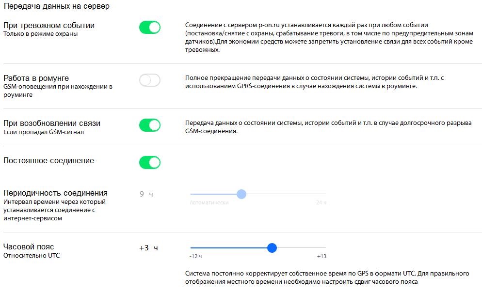

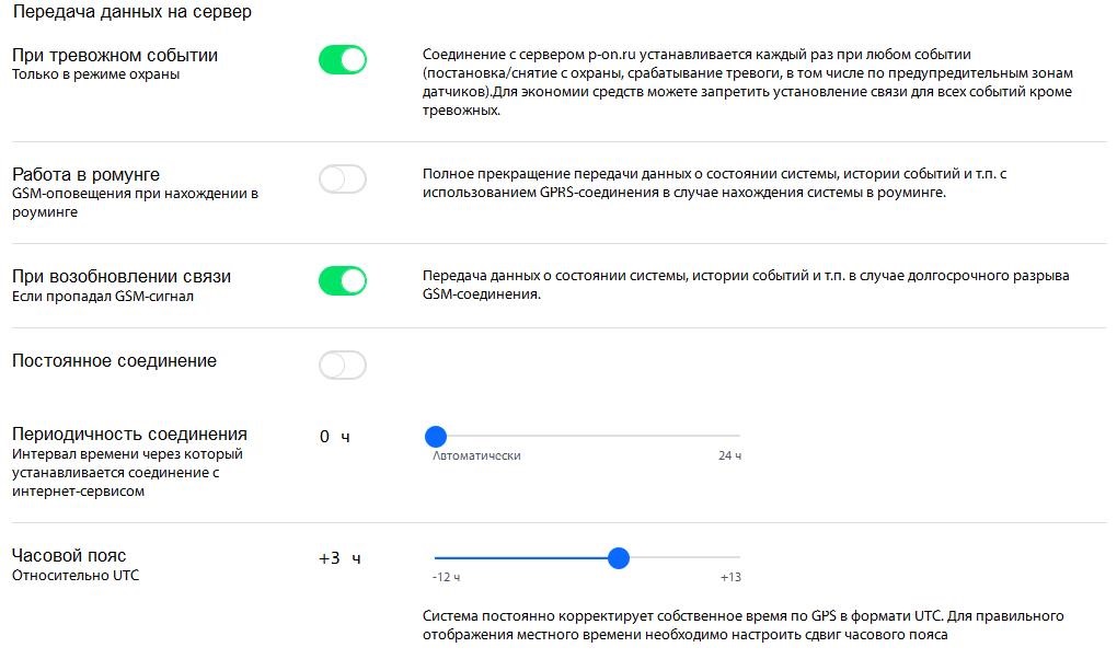

После прочтения скудной инструкции к сигнализации я решил поковырять в настройках. В том числе в настройках передачи данных. Интерфейс вы можете видеть на скриншоте.
Вроде всё более-менее подписано, кроме пункта "постоянное соединение". При его выключении становится активным ползунок "периодичность соединения" со стартовым значением "Авто".
"Возможно это позволит сэкономить средства, — подумал я, — нужно попробовать". Попробовал, ага. Никаких предупреждений, ничего.
В поддержке Пандоры сказали, что теперь путь только к установщику, т.к. эту опцию обратно никак включить нельзя. На вопросы почему пользователю позволено это сделать, почему нет никаких уведомлений и предупреждений на этот счёт и почему нет ни слова в бумажной инструкции к сигнализации, мне ответили, что при регистрации на сайте pro.p-on.ru мне высылали подробную инструкцию.

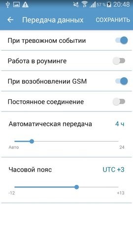

В приложении под Android всё ещё лаконичнее, подписей ещё меньше:
1) Система не должна позволять пользователю выстрелить себе в ногу.
2) Если в системе просто жизненно необходимо оставить пользователю функционал выстрела в ногу, то перед каждым выстрелом нужно спрашивать у пользователя, действительно ли он хочет это сделать.
3) Нельзя рассчитывать на рассылку критичных дополнительных инструкций по ненадёжным каналам, вроде электронной почты и на то, что пользователь их внимательно прочитает.
Эта небрежность меня расстроила. Надеюсь в Старлайне такого нет.

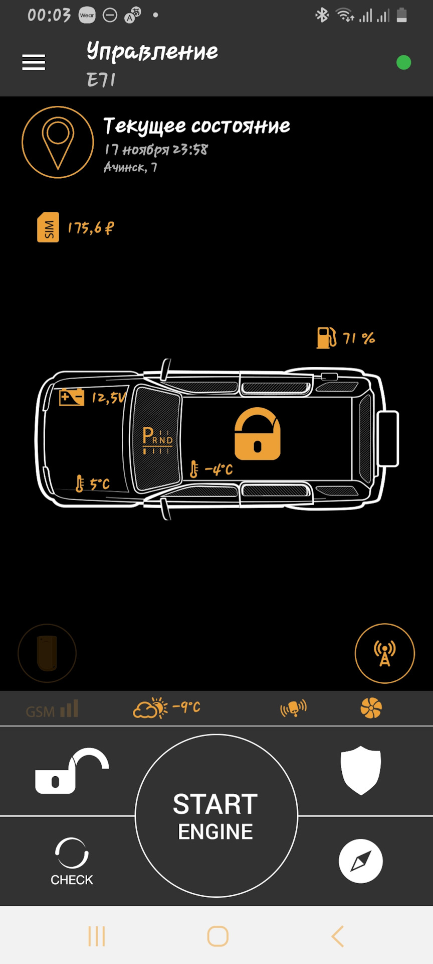

Всем здравствуйте.
По поводу постоянного соединения.
Обращаем внимание на скрине. Горит зелёная точка. Это значит что есть соединение. Красная что нет. Если нажать на красную точку то приложение законектиться, в тот момент когда горит зелёная метка, в личном кабинете на сайте, бегунок можно перевести в постоянное соединение и сохранить. Всё будет гуд. По крайней мере на сегодняшний день так) 18.11.2020

Если все еще кому-то интересно, то включить этот режим можно позвонив на сигнализацию и набрав 753* Подключение к серверу
После этого через минуту примерно сигналка установит связь, загорится на сайте зеленый индикатор и можно вернуть настройку, и сохранить, нажав на дискету. Лично проверил — работает.

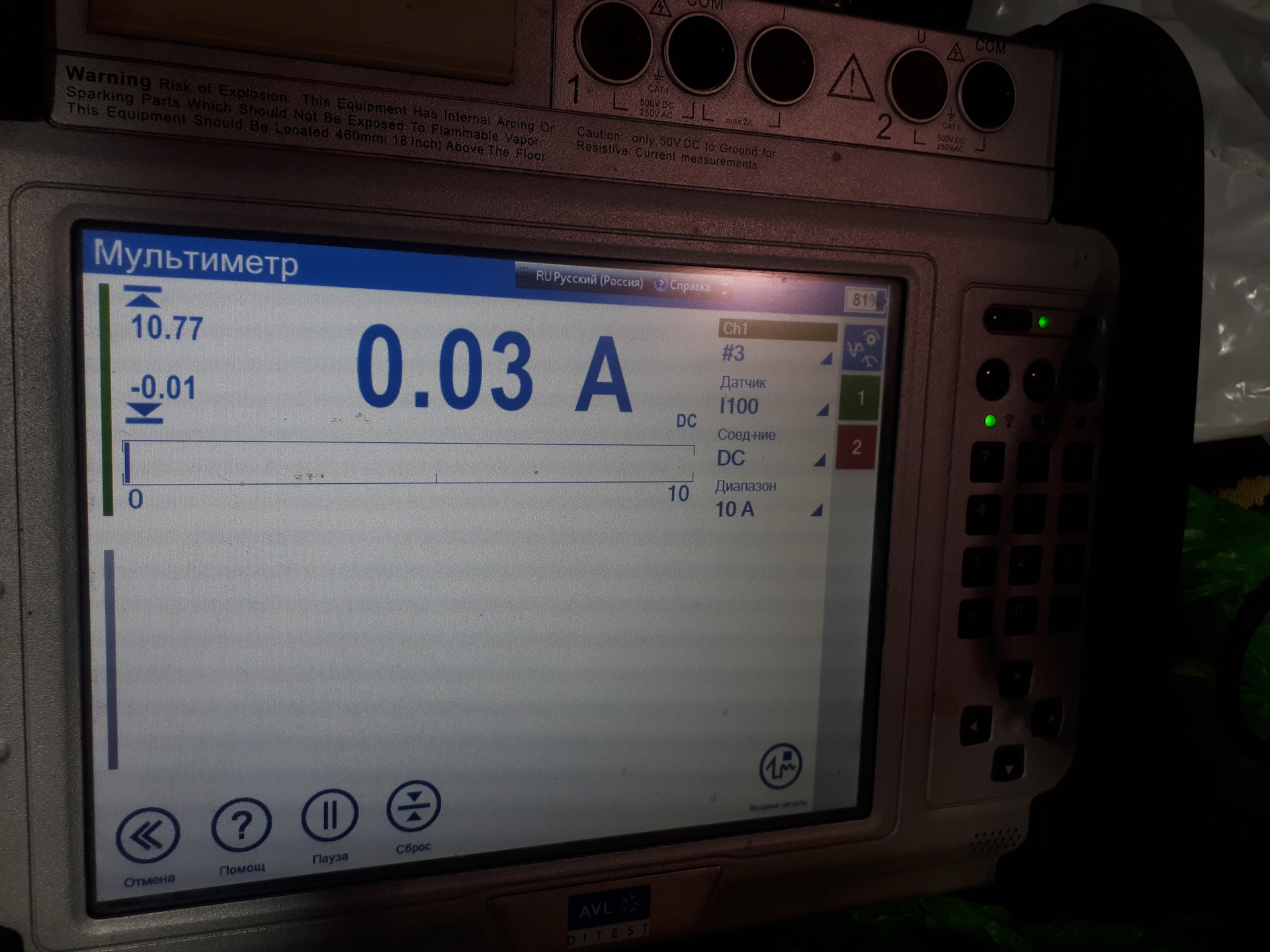

Меня больше интересует сколько постоянное соединение потребляет энергии аккумулятора и вообще каково потребление данной сигналки в режиме охраны?
Без понятия, не замерял. Если нет в инструкции, можно попробовать в поддержке уточнить.
angelfx

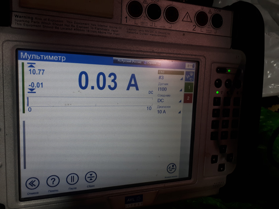

Привет! У меня аккум в постоянном полуразряженном состоянии. Несколько раз мерил потребляемый ток. В случае, если нет сети потребляет 0.08-0.1 А, а там где есть сеть, показания пляшут от 0.08 до 0.16 А, из допов еще камера стоит и регистратор с gps, но они не при чем. Камера через реле подключена, а отключение регистратора цифры не меняет. В пандоре заявляют потребление до 40мА, но у меня что-то не сходится.
angelfx
Я замеряла в режиме охраны и без охраны при постоянном соединении, потребляет как 2 габаритные лампочки мощностью 5 вт, цфры точные не помню тк мерила 2 года назад, отключила постоянное соединение стало более менее терпимо
Сколько примерно жрет в деньгах сигналка? у меня около 25р в день =(
Где-то около 30 рублей в месяц. Видимо у вас что-то не то с настройками.

Тогда звоним на систему, вводим команду 753*, как только приложение окажется в режиме онлайн, заходим в настройки, далее передача данных. Включаем постояннонюе соединение, сохраняем. Далее заходим в личный кабинет с стационарного компа, производим оплату с кредитной карты, зайдя в профиль пользователя. Теперь можно вернуться в раздел настройки,
Передача данных и убираем постоянное соединение, сохоюраняем.
Теперь система будет находиться не в режиме онлайн. Выходить будет только по событиям который происходят с системой и по вашему запросу, примерно на 5 мин., далее вновь отключаться.

Скорее всего накосячили при установке или неисправность в самом авто. Мерял у себя ток покоя в режиме охраны, просто на интерес, всё тип-топ. Постоянное соединение, GSM, любящий пожрать аккум W220
