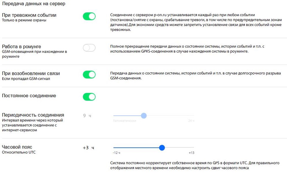

После прочтения скудной инструкции к сигнализации я решил поковырять в настройках. В том числе в настройках передачи данных. Интерфейс вы можете видеть на скриншоте.

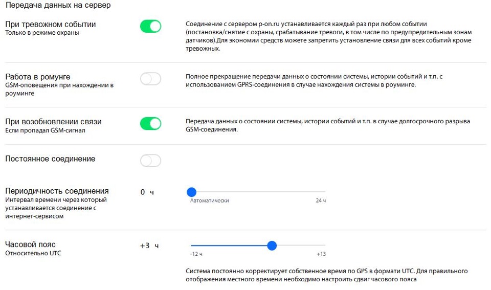

Вроде всё более-менее подписано, кроме пункта "постоянное соединение". При его выключении становится активным ползунок "периодичность соединения" со стартовым значением "Авто".
"Возможно это позволит сэкономить средства, — подумал я, — нужно попробовать". Попробовал, ага. Никаких предупреждений, ничего.
В поддержке Пандоры сказали, что теперь путь только к установщику, т.к. эту опцию обратно никак включить нельзя. На вопросы почему пользователю позволено это сделать, почему нет никаких уведомлений и предупреждений на этот счёт и почему нет ни слова в бумажной инструкции к сигнализации, мне ответили, что при регистрации на сайте pro.p-on.ru мне высылали подробную инструкцию.

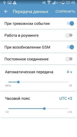

В приложении под Android всё ещё лаконичнее, подписей ещё меньше:

Через 753* и звонок на сигналку не удавалось сохранить. Появлялась зеленая точка но при сохранении выдавало ошибку. Пополнил баланс на самом сайте аккаунта. там есть кнопка "Подключение" в виде иконки включения(кружок с риской) рядом с иконкой настройки — шестеренка и иконкой местоположение — галочка. Нажав на нее, загорелась зеленая точка, с баланса списалось 2 рубля. После этого сохранилось постоянное соединение без каких либо ошибок.
А, на самом деле, всё просто. Необходимо, через звонок отправить команду 753* и повесить трубку. Затем появится возможность менять настройки.
