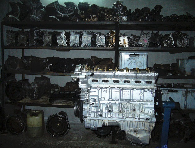

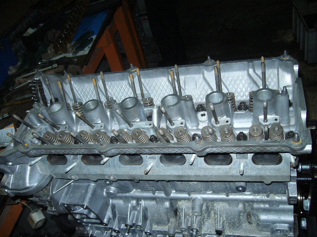

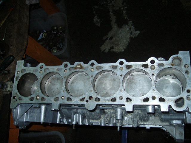

Комментарии 22

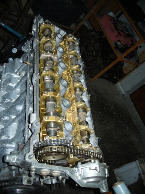

красота
красиво очень! чем вы отмываете так детали?
пескоструй, akra, бензин, и многое другое…
понял, спс)
Женя b25tu собери по такой же схеме…:)
ты двухваносный хочешь?
Если быть точнее, я никасиловый не хочу. С моим то везением…
могу собрать однованос в чугунном блоке, если надо.
А цена ручной работы в разы не увеличиться?
полностью новый столб м52в25 в чугунном блоке м50 станет 700.
Короче, нефиг тут трепать, приеду к вам, обсудим, придумаем может чего…
сейчас как раз собираю на продажу интересный строкер в чугунном блоке 2,7…долже получится даже чутка дешевле.
Мне для свапа как раз такой нужен) Хорошую работу проделали)
ну, данный экземпляр уже нашёл своего покупателя, но скоро будет ещё один.
