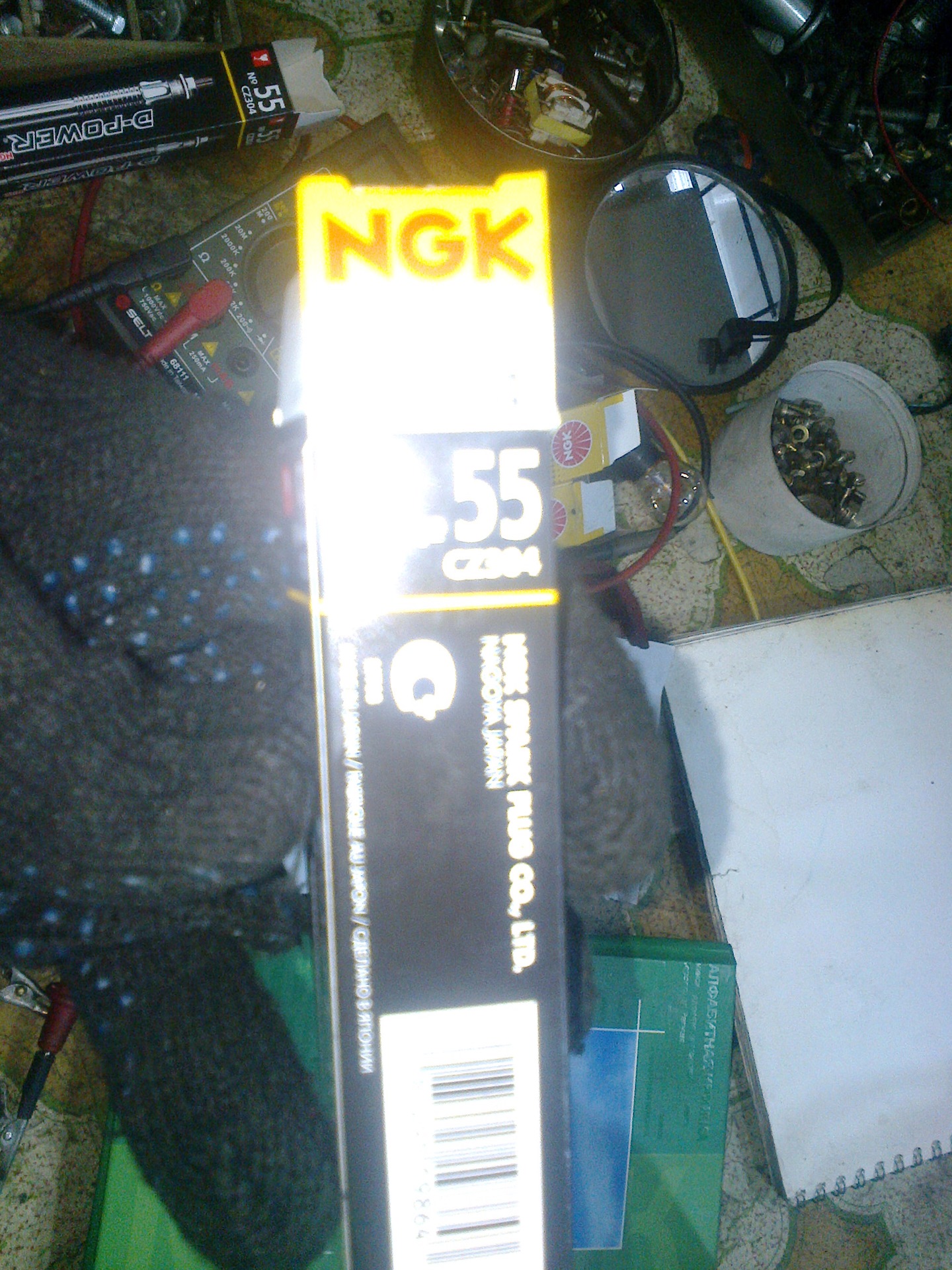

20 век, почти все то же: крестьянин (молодой человек), лошадка (ауди а4 2.0 ТДИ) и плетется как-нибудь (плохо заводиться в морозик).

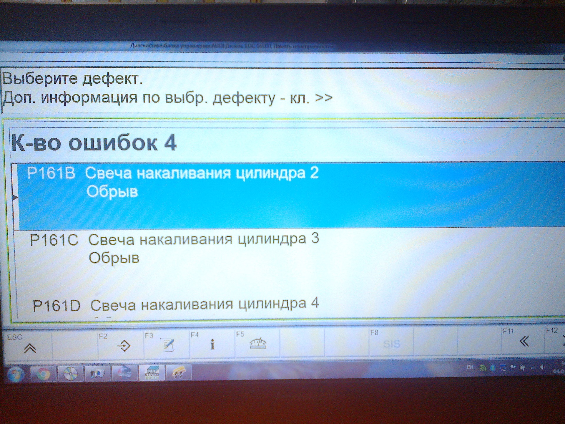

Читаем память ЭБУ
Свечи накала? 100 пудов, скажет проницательный ваговод! Вот только проблема в том, что неделю назад их заменили.
А, ну тогда реле свечей смотреть, проводку… Обязательно посмотрим. И весь мир в труху. Но — попозже (с).

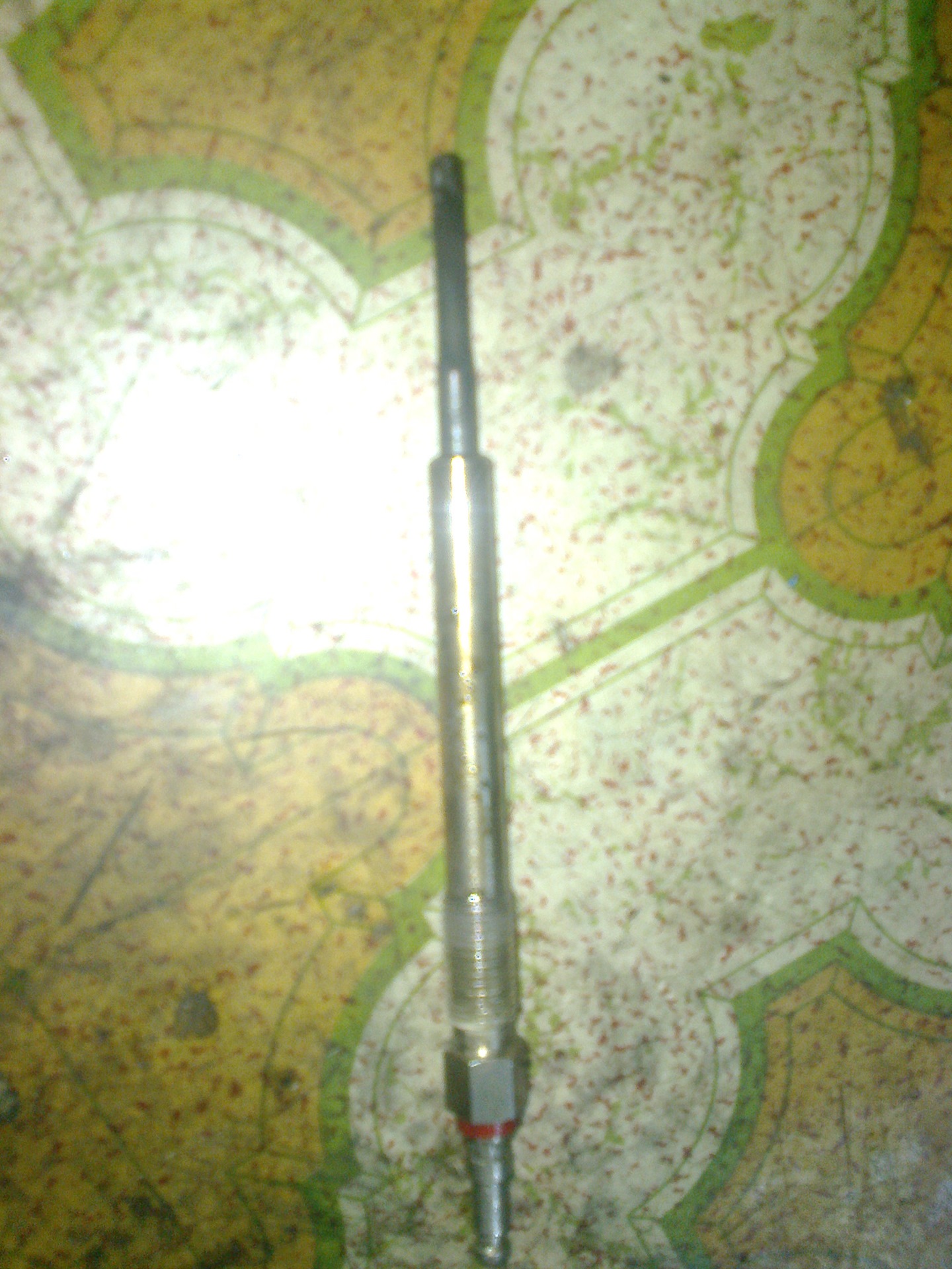

Проверим-ка все же мы свечи, тем более, это можно сделать не снимая их. А они все — в обрыве! Ну, теперь точно дело в реле, скажете вы. Но я позволю себе усомниться.

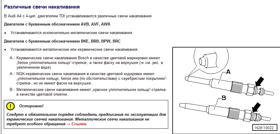

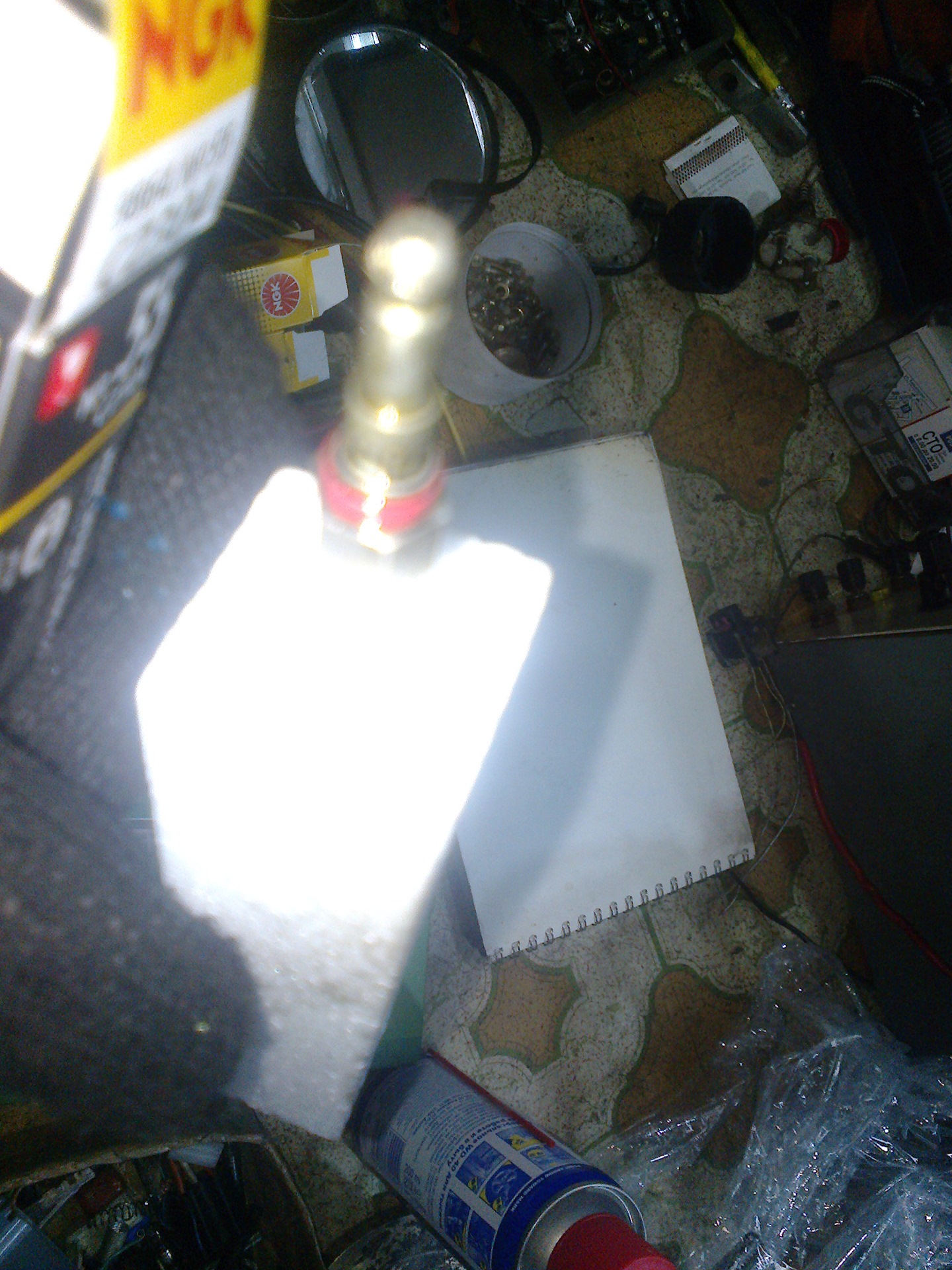

Руководство по этим Ауди утверждает, что конкретно на этот вариант двигателя (BRC) должны ставиться керамические свечи.
Даем запрос на поиск свечей отделу снабжения, а сами тем временем выкручиваем нынешние-сгоревшие. А вот стоят там как раз BOSCH, металлические.
Снабженец без проблем подбирает NGK по образцу. А затем — еще раз ищет свечи по каталогу, но уже по авто и двигателю. И каталог выдает… BOSCH металлические! Казалось бы, просто разные производители?
А это принципиально разные свечи, и главное отличие — рабочее напряжение. У BOSCH — это 4,4 вольта, у NGK — 7 вольт. Блок накала свечей просто сжег свечи с меньшим номиналом.
Так как мы СТО сертифицированное, хозяину не составит труда вернуть деньги за неправильно подобранные свечи.
Теперь как-то веселее должно пойти!))

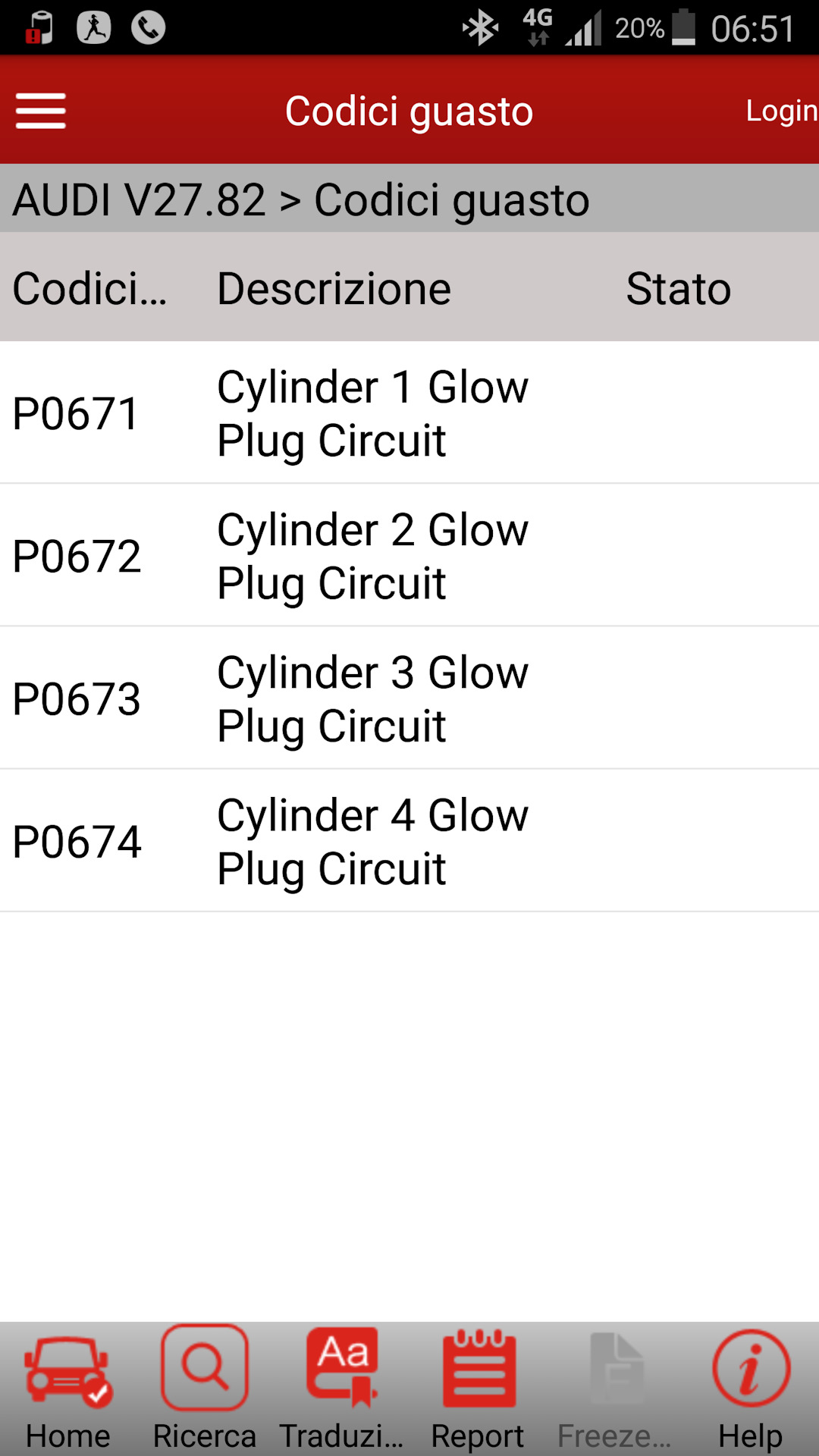

Привет!
Может посоветуешь что нибудь.
На подобие такой проблемы, ауди а4 б7 2.0тди с мотором BLB
Чек не горит, спиралька тухнет где-то в пределах 10-20 секунд, заводится нормально, но висят ошибки по всем свечам, при удалении ошибок проподают где-то на неделю, когда меньше когда больше, потом возвращаются на место, моё мнение или реле или предохранитель, но не могу найти где они находятся, или может ещё куда смотреть?
Да, больше похоже на реле

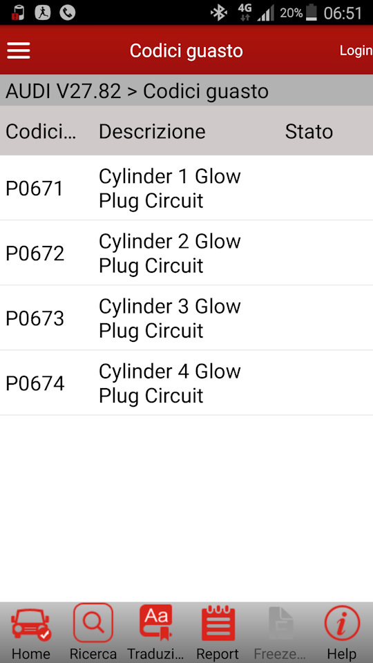

Привет!
Г о д машины?
2006

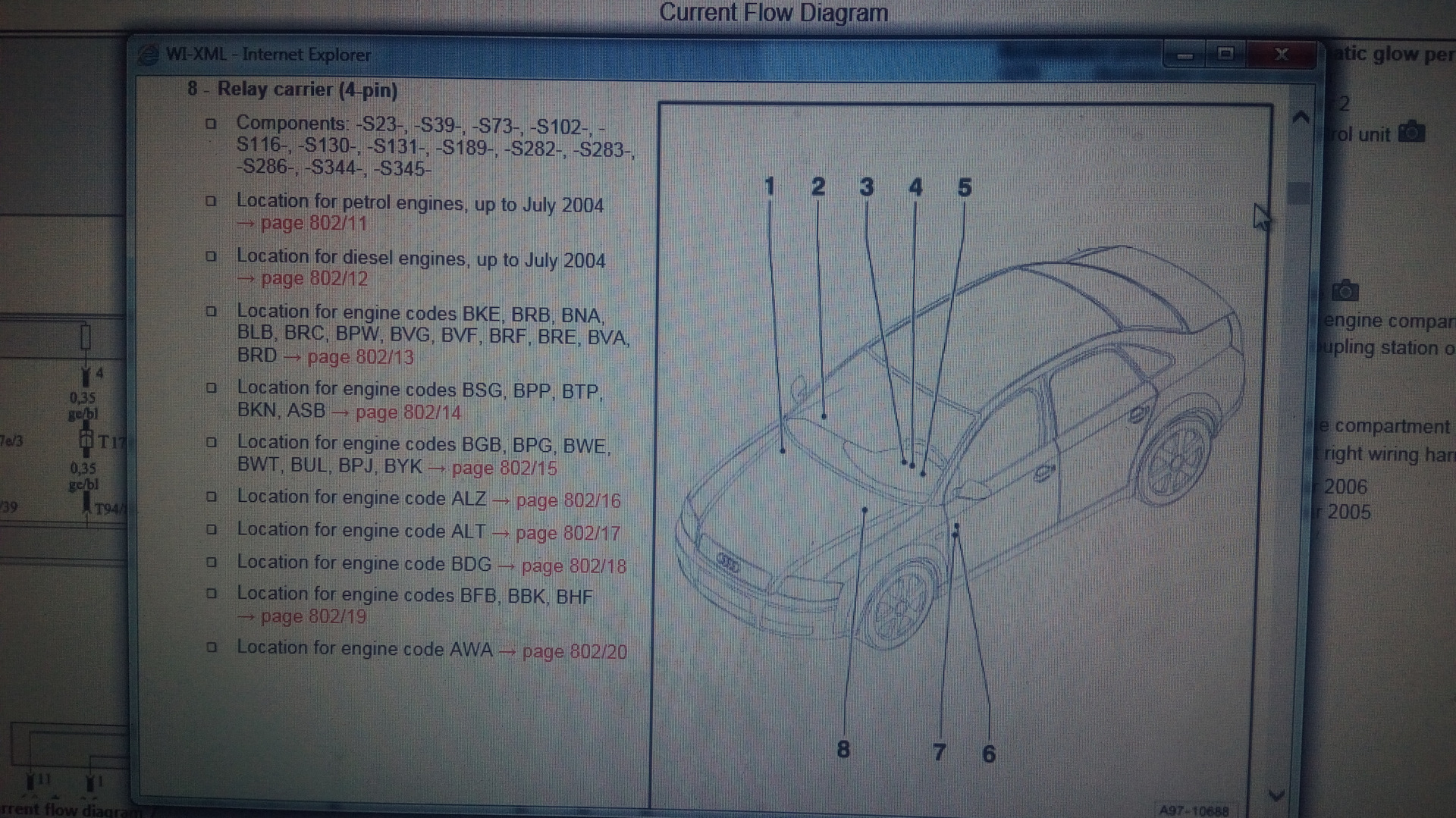

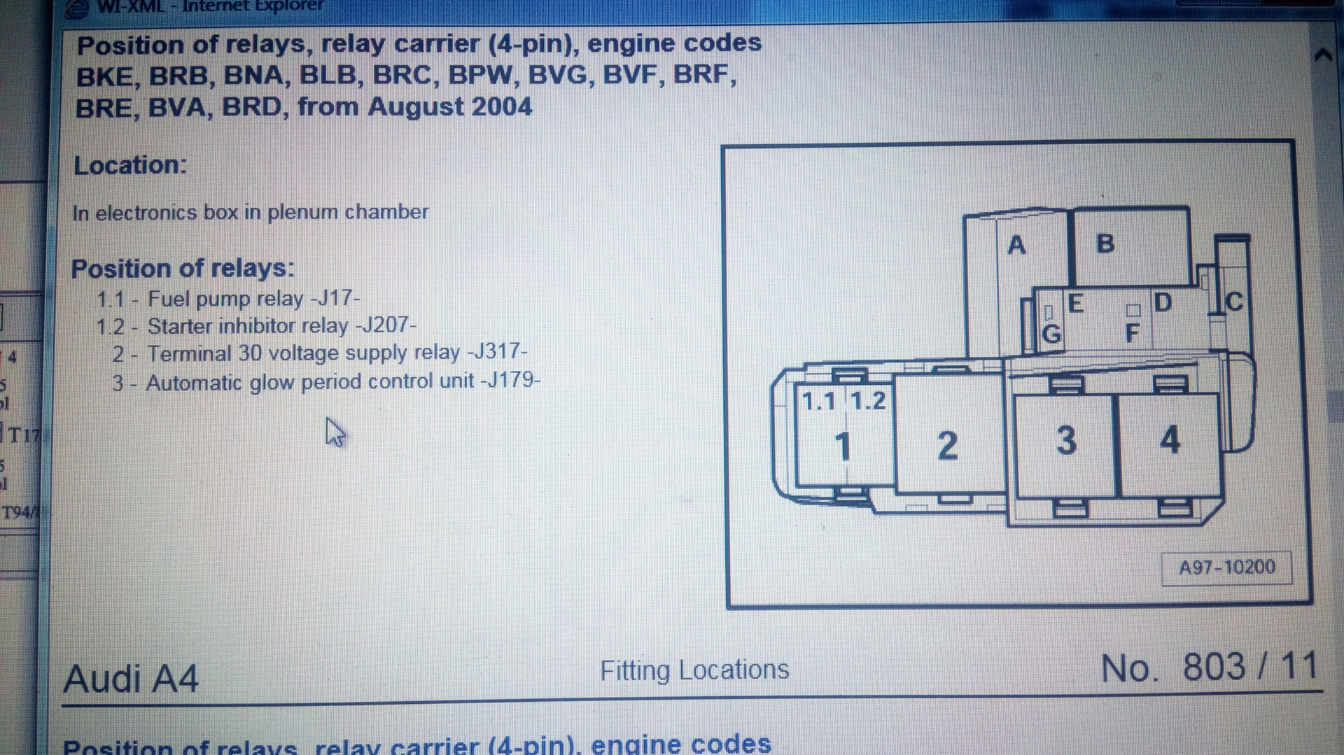

Не подскажешь ваг номер для заказа реле
Номер считешь с реле, находяться под левым дворником в коробе, поз. 8
