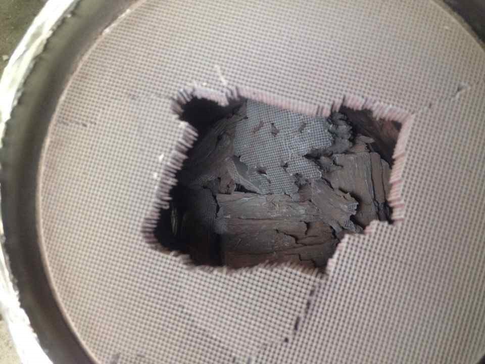

Постоянно горела ошибка P0420 Низкая эффективность катализатора.

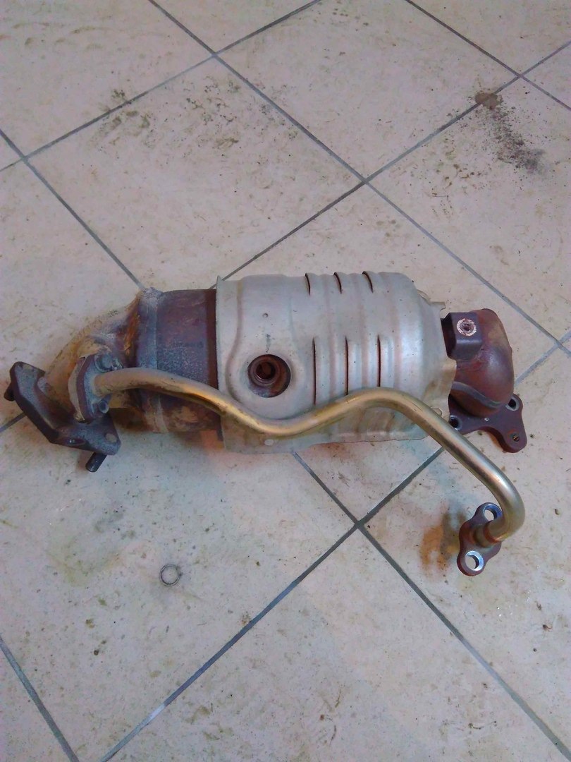

Выкрутили первый датчик, катализатор на вид целый.
Все равно принято решение удалять.

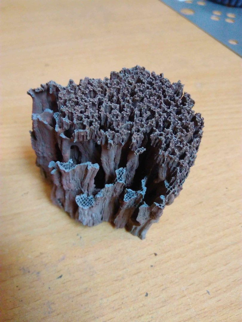

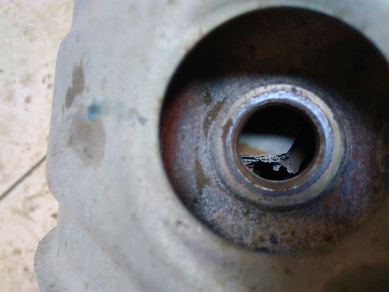

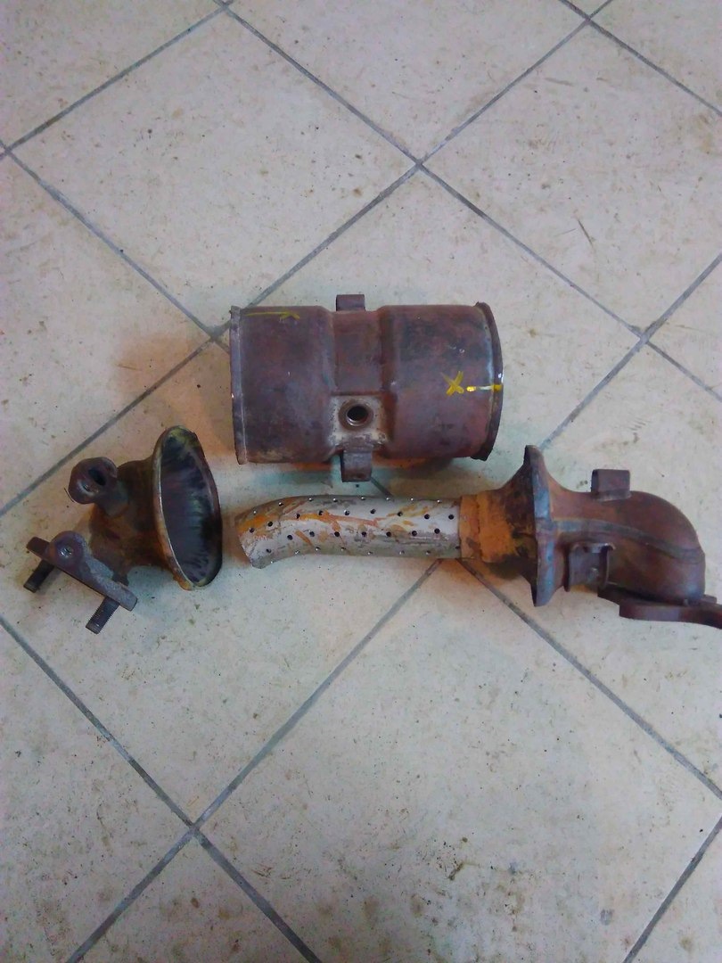

Снимаем банку катализатора. а внутри что-то перекатывается.
Выкручиваем второй датчик и видим развалившийся катализатор.
Далее вскрытие банки и вытряхивание красиво запекшееся содержимого.

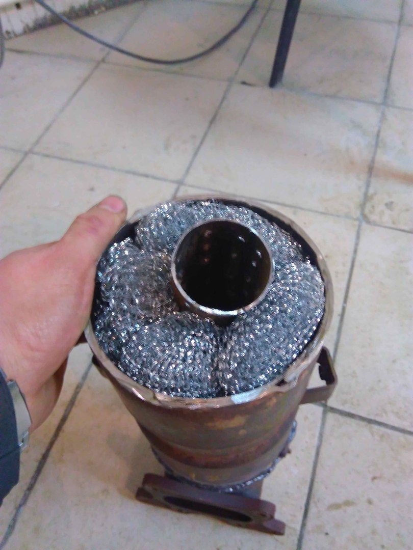

Собираем и ввариваем пламегаситель, используя прочные губки из нержавеющей стали.

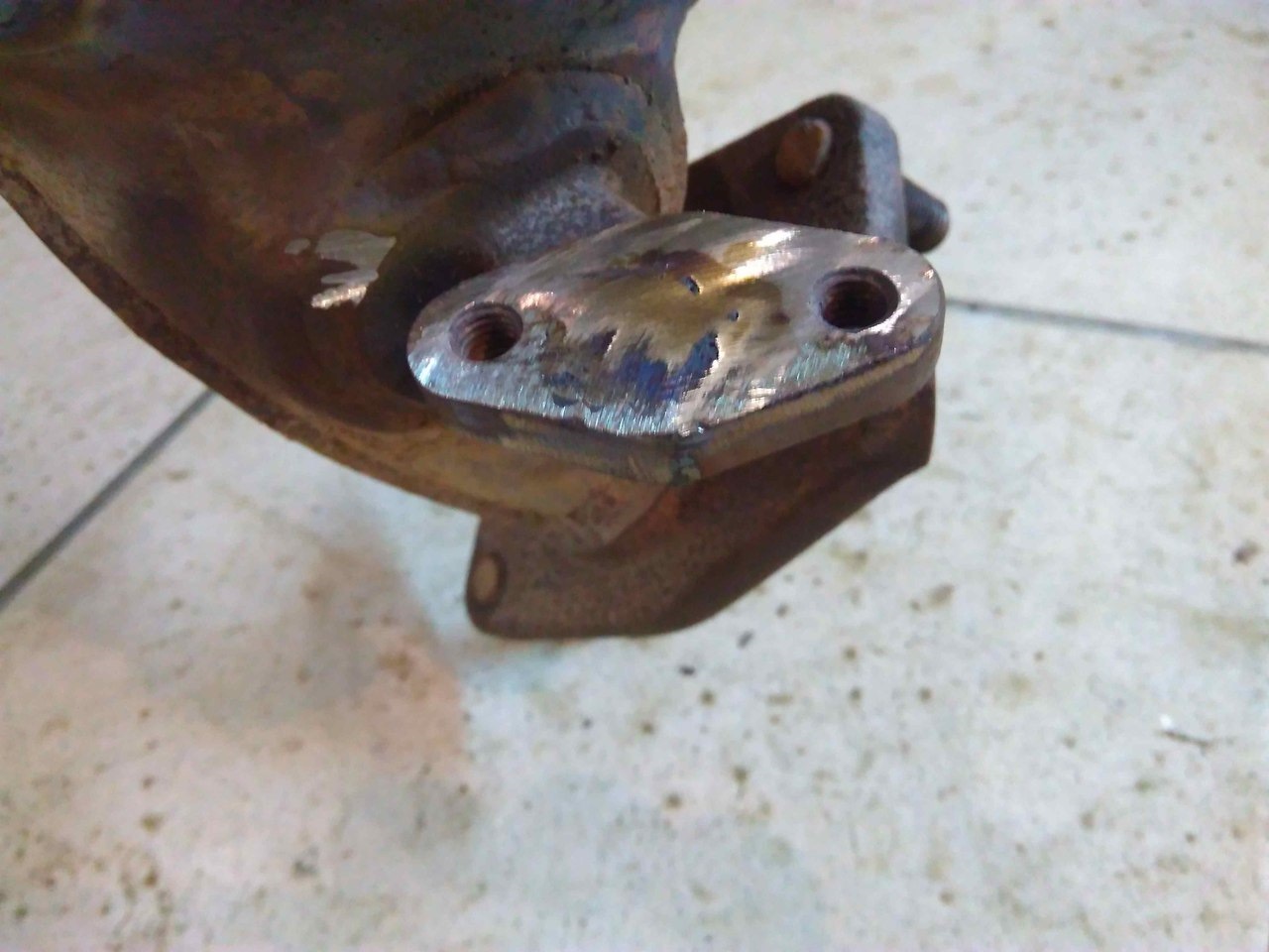

Завариваем отверстие клапана EGR, чтоб больше выхлопные газы не возвращались в впускную систему.
Прошивкой отключаем контроль катализатора и клапана EGR.

Просьба не забывать, что практически каждое авто оборудовано клапаном EGR, который засасывает выхлопные газы обратно в систему впуска, вместе со всей крошкой катализатора, что приводит к износу цилиндров и дальнейшему капитальному ремонту двигателя. Совсем не дешевое удовольствие, которое можно избежать вовремя удалив катализатор и отключив все ошибки по нему!
