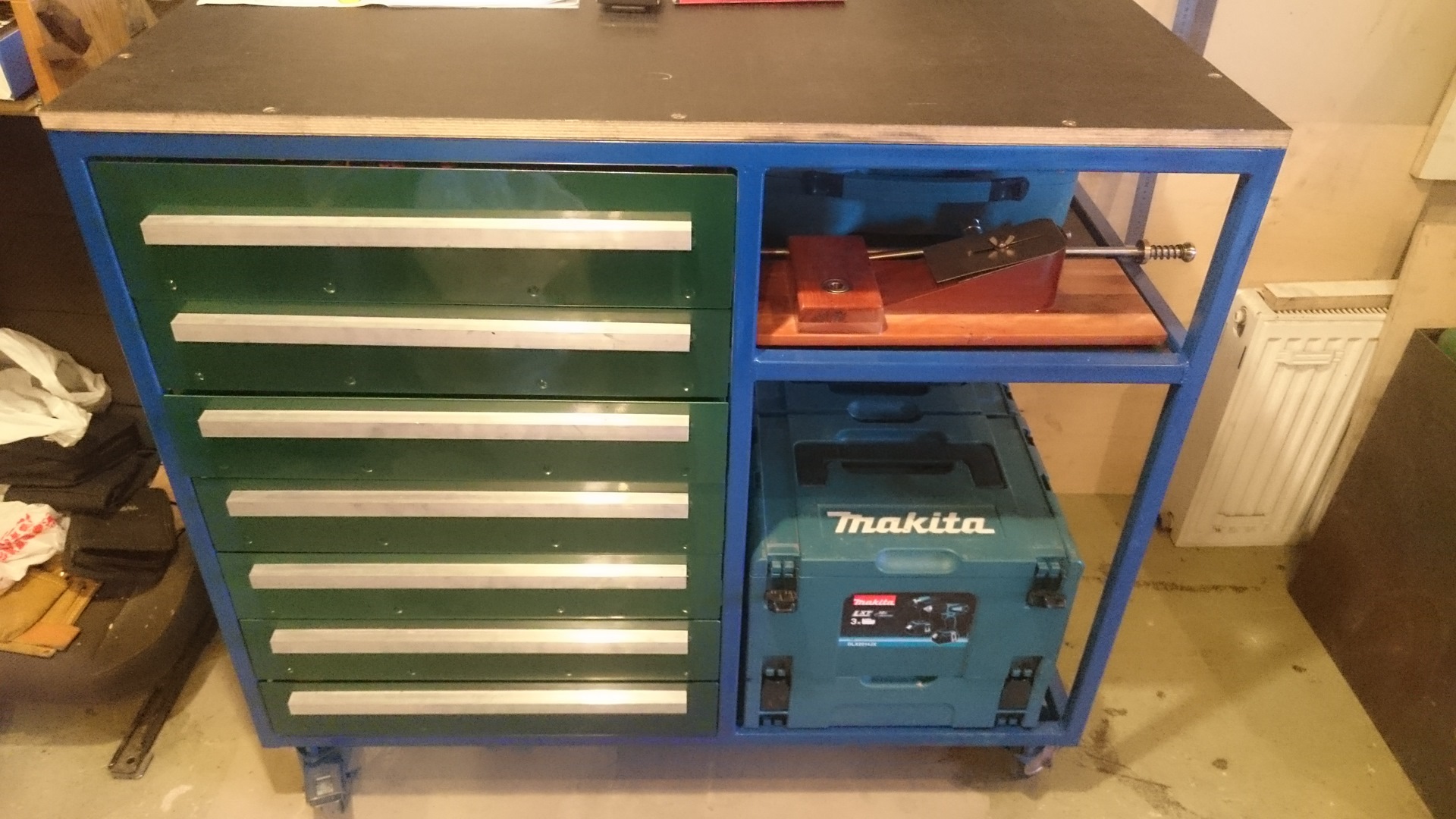

Начитавшись и насмотревшись всякого стоящего и не очень, озадачился "зипованием" инструмента в мастерской. Сам себе в голове написал ТЗ:
1. порядок, желательно железный.
2. мобильность "архива"
3. функциональность.
4. отсутствие лазеек для будущего бардака (хотя зас*ать можно все и везде)
5. бюджет- важно попытаться из него не вылезти.
ТЗ:

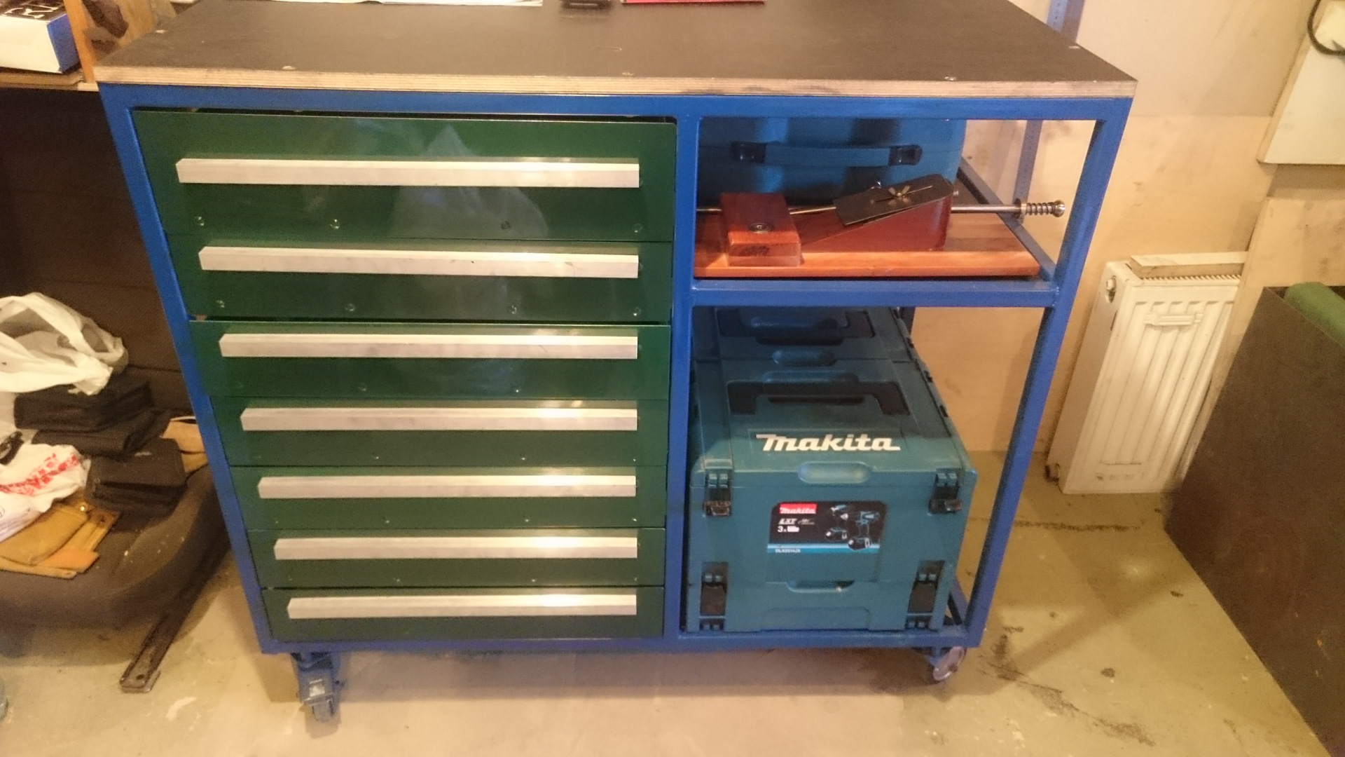

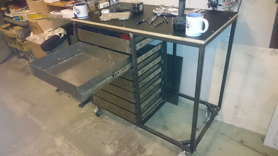

Выбор материала: 25х25х2мм квадратный профиль.
Столешница- водостойкая фанера 18мм, ламинат.
Размеры: 1100х600 высота 1000-1030 (под мой рост, я же самодур), нагрузка- не более 200кг.
Полки- да, боковые и фронтальные.
Количество ящиков: 7-8 максимум, глубокий сверху. (будет с откидным дном)

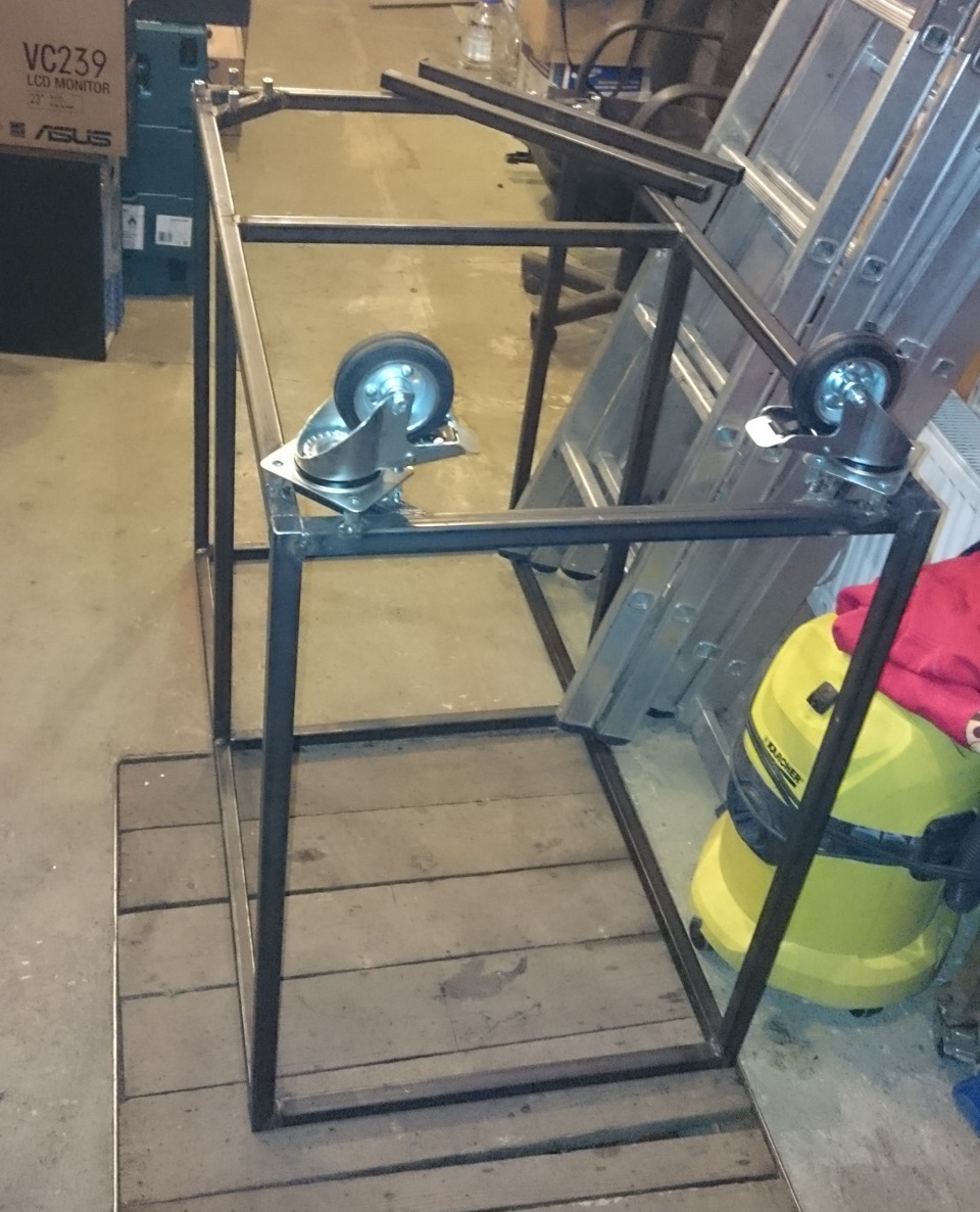

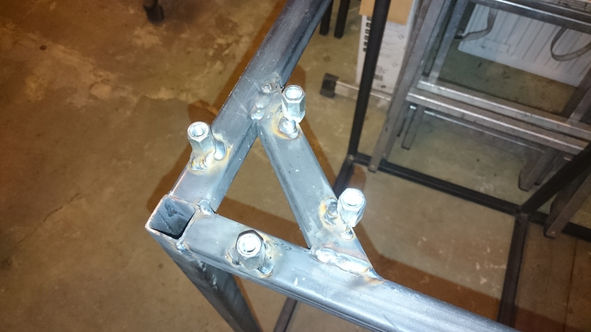

Профиль нарублен, проволока — загружена, каркас- сварен…
Колеса: самые простые, все со стопором и все поворотные. Сколько проживут, столько проживут.

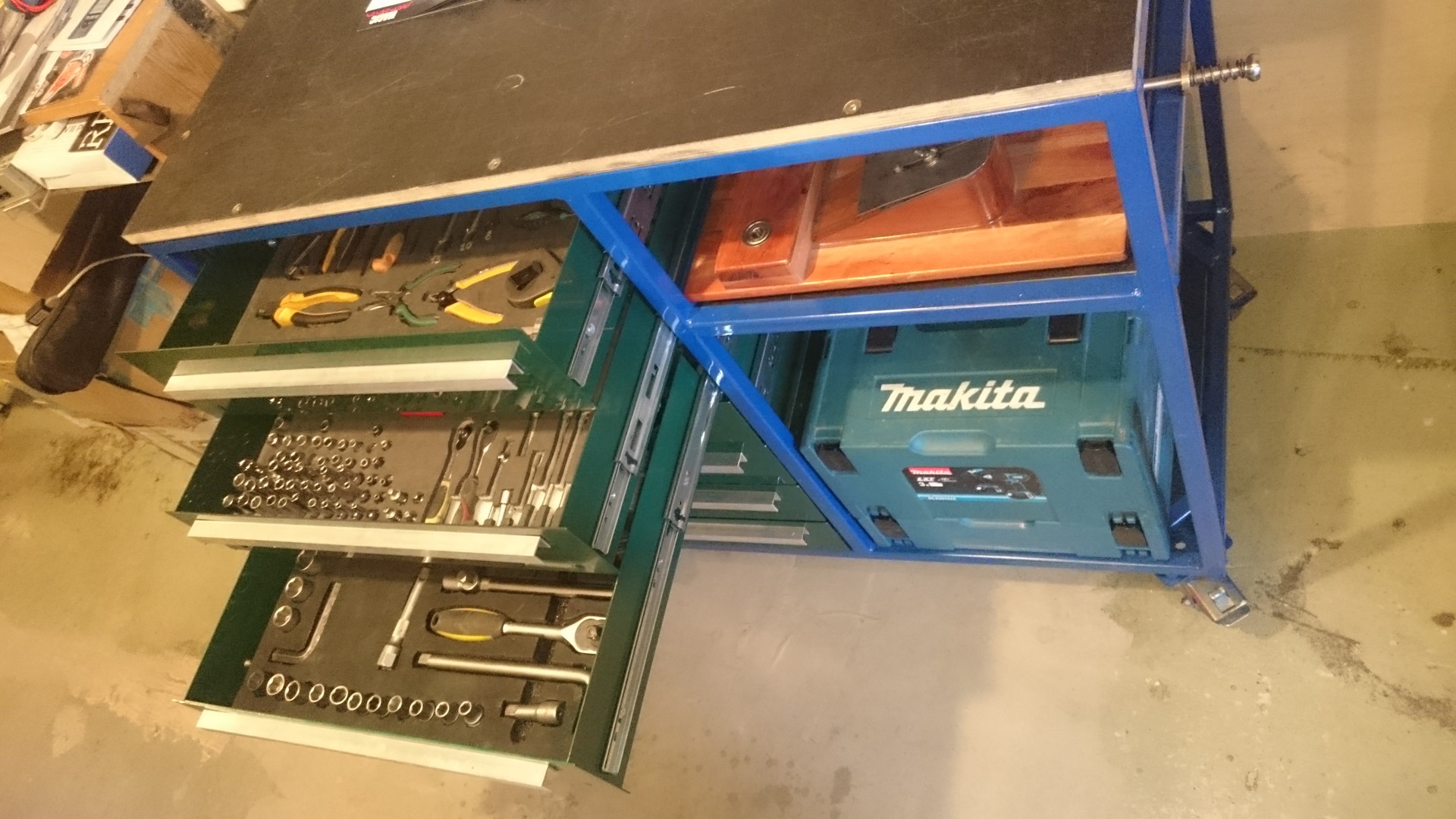

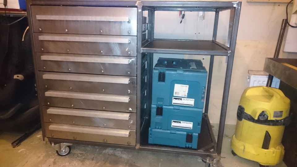

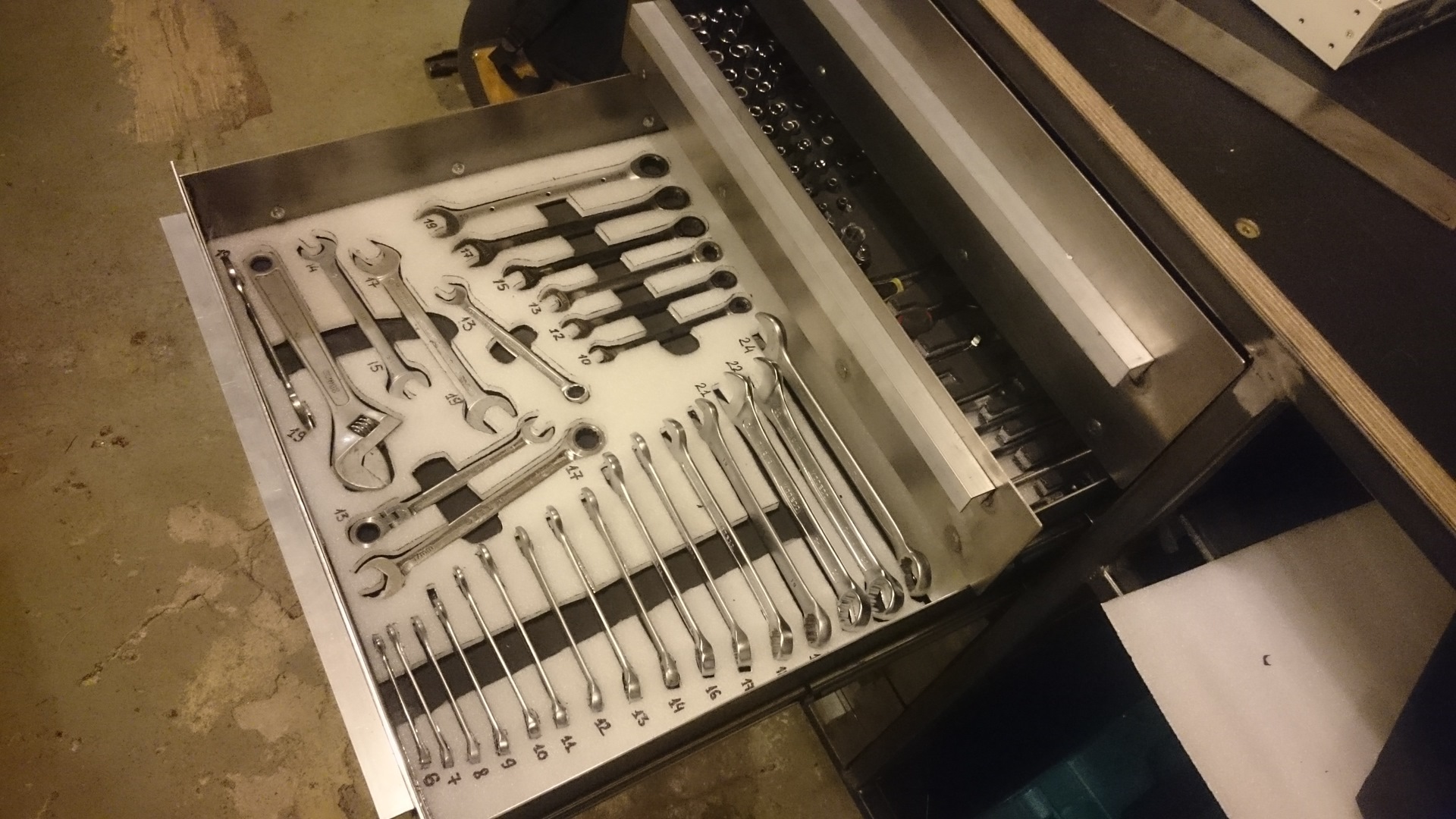

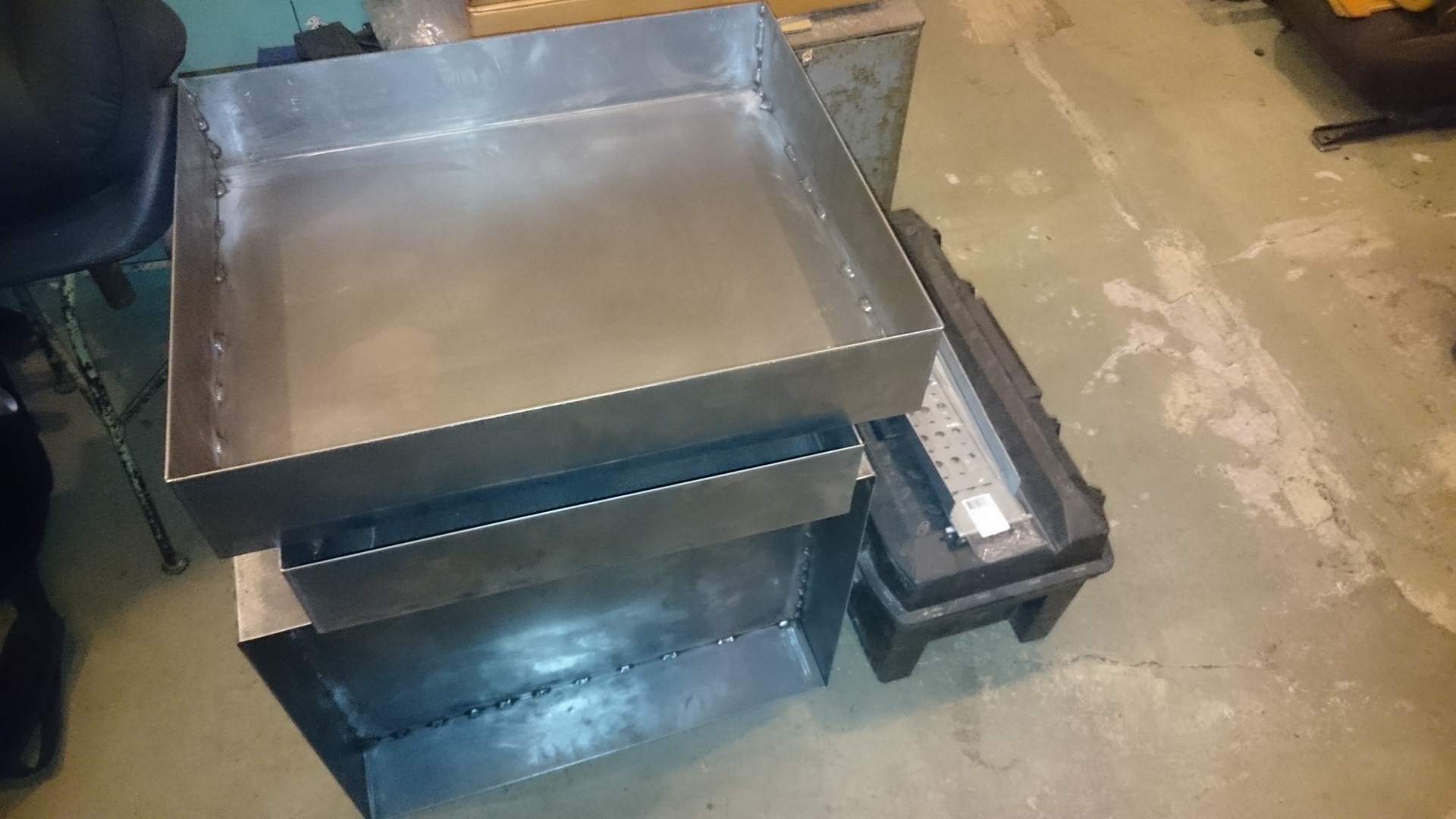

Ящики: металл 2мм, гнутые, свар из 2-х половин. Фасад: металл 2мм. Ручки: П-профиль.
Направлялки: простые, полного выдвига, 40кг.

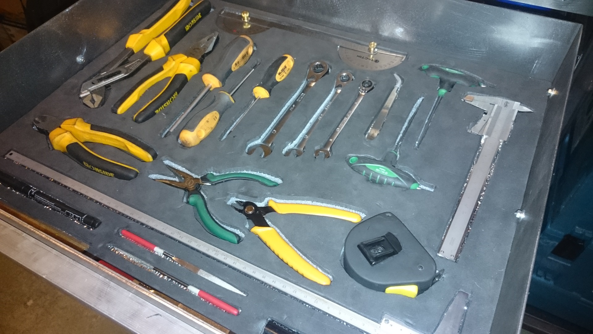

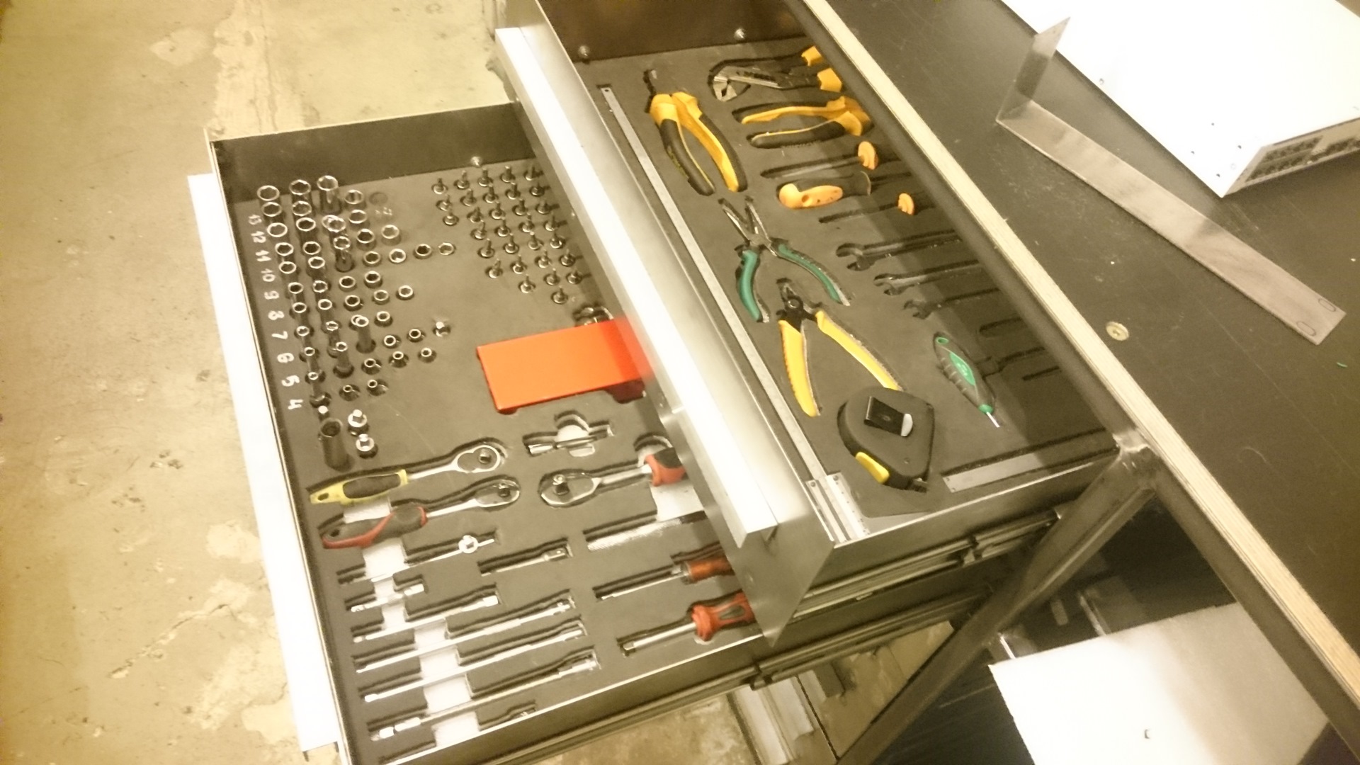

Органайзеры: тур-коврик, утеплитель для стен.
Теперь продолжим баловаться с органайзерами, и выбирать цвет покраски…

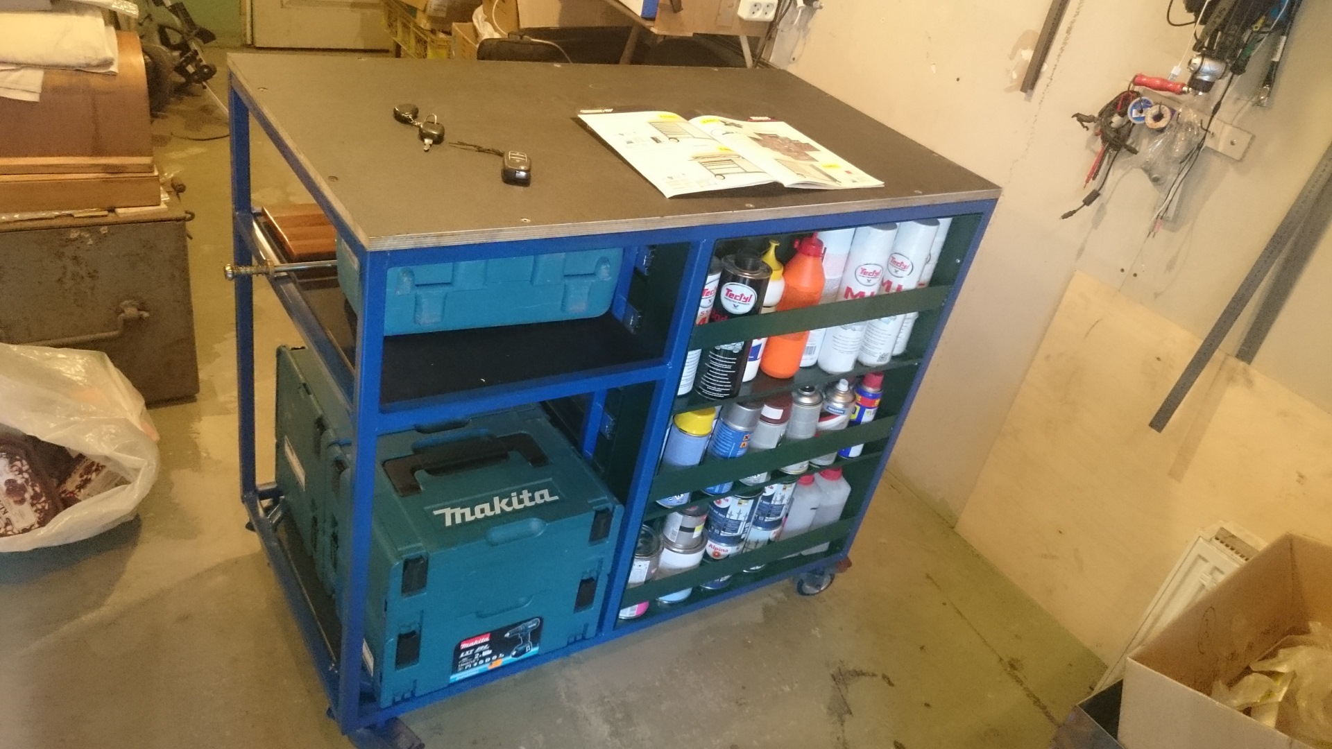

Продолжаем :
и:
Цвет выбран по принципу "какой был".

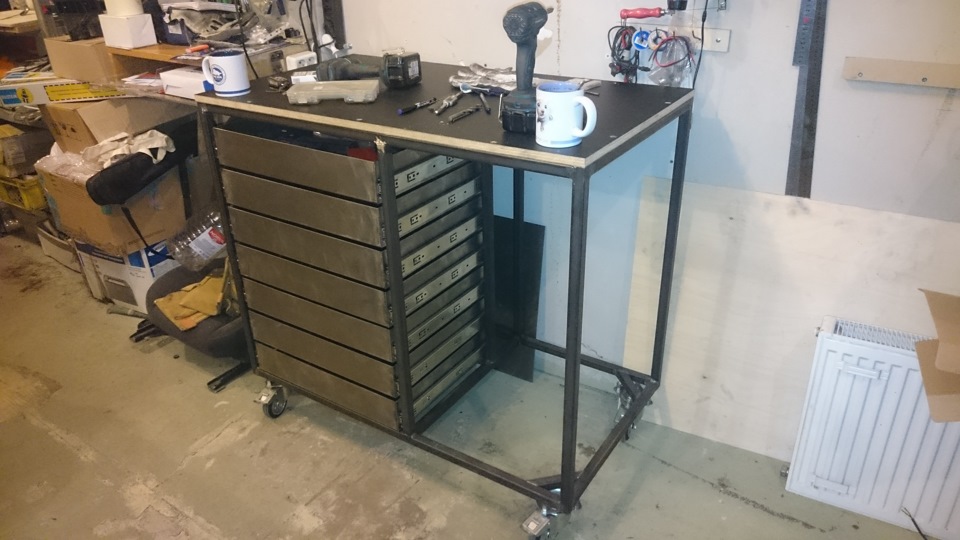

Пистоль-краскопульт держу в руках редко, "маемо шо маемо…"
Результатом почти доволен.
Задумался об изготовлении перфорированных экранов на торцы и кармашков для них.
Сейчас гадаю, куда прикрутить бабину для удлинителя, и как организовать пост зарядки батарей от ручного струмента.

Очень круто получилось! Как она по удобству в эксплуатации? Может появились мысли что надо было сделать по-другому?
бюджет какой получился по материалам?
~350€
Тележка классная, если не затруднит снять размеры и написать здесь. Думаю многие будут благодарны.
Высота: мне удобнее выше пояса, ниже согнутых в локтях руках. Это высота.
Глубина х длинна — делал под кусок 28 фанеры в 700х1300мм.
Все просто.
а направляйки от мебели?
Они. Полный выдвиг. Крепил на саморезы по металлу.
спасибо, по этому и спрашивал у тебя раскрой (размер), чтобы не заморачиваться с размерами, а так тележка очень понравилась
тележка КЛАСС! себе тоже мечтаю такую! У тебя есть возможность полные размеры тумбы и ящиков, чтобы не высчитывать направляющие для ящиков? если не трудно на почту deklar@inbox.ru
Добрый день. К сожалению размеров нет, кроме тех, что указал под фото. Если делать сегодня, то сперва стоит заказать раскрой, резку отверстий под крепеж и гиб ящиков, а на основании результата работы жестянщиков уже строить тележку. При таком сценарии выйдет савсем камильфо.
xuligan1973
600 направлялки полного выдвига.
Ящики 600х650х100
7 ящиков.
Это высота
800
Вместе с профилем 20х20х2
Длинна- сколько денег есть.
Колеса- лучше у токаря, из сплава, и кусок камеры по размеру натянуть.
Телега сейчас весит около 250кг
А от чего такое странное расположение колесных опор
На столешницу полезно добавить небольшие бортики 10 мм, инструмент и крепеж не скатится. Еще у меня на рабочей тумбочке сделан держатель для бумажных полотенец. Полезная вещь во время ремонта техники.
