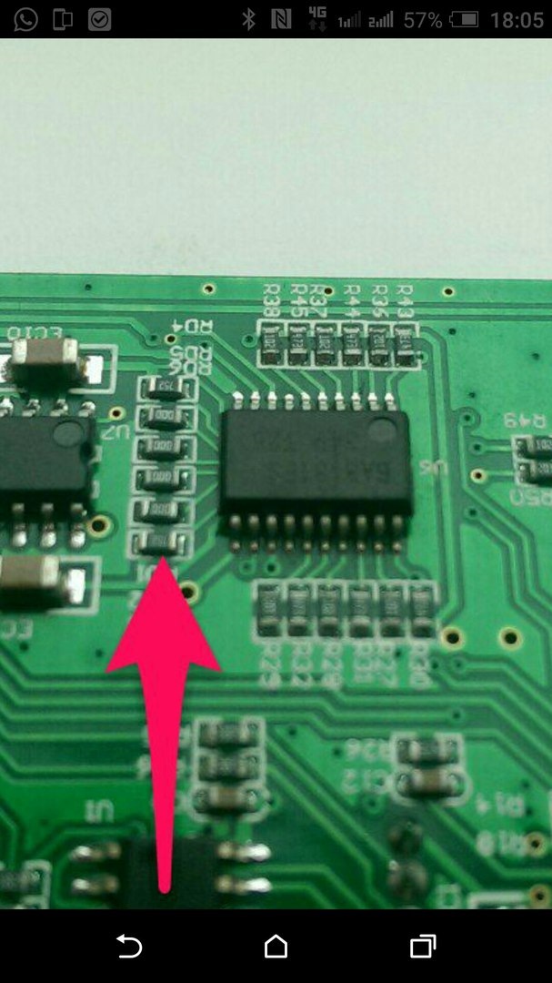

Купил эту хрень и первое, что заметил очень тихий звук. Попытки увеличить звук путем изменения отношения резисторов не дало значительного результата.
Микросхема позволяет получить усиление до 110 дБ. У меня изначально было усиление всего 16 дБ. В микросхеме три каскада усиления, второй идет как буфер, то есть не дает сигналу из первого каскада быть слишком большим, работает на ослабление и его резисторы нужно понижать по номиналу.
Как на фото пример, то усиление будет 30дБ.
Я поставил резисторы 806 Ом, 10 кОм и 47 кОм, то есть усиление более 40 дБ, а изначально 16 дБ. Каждые 6 дБ это усиление в 2 раза. Но даже при таком усилении звук значительно ниже cd-проигрователя и радио. Итог: микросхема уже в точке насыщения. И попытки увеличить уровень сигнала не даст результата. Проше эту хрень выкинуть.

Мужики подскажите в чем беда? Вчера на я туре перепаял резисторы на 2,7. Результата никакого, звук тот же. Но все играло. Раз так вышло, то решил обратно вернуть родные. Вернул, но теперь идет сильный треск с флешки, а аукс вообще не работает. Что я наделал своими кривыми рученками? В электроннике особо не шарю.

Сделал сам, купил резисторы smd на радиорынке за Тургеневским мостом в воскресенье. Стоят они 50 коп. штука. Отпаял все 6 штук, которые стояли и аккуратненько на их место впаял по 2.4 ком. Если паять умеешь, то делов на час. Они мелкие, бери такого же размера. Крышку снимал аккуратно ножечком. Если не хочешь заморачиваться, можешь увеличить громкость треков программой МР3gain, но лучше перепаять

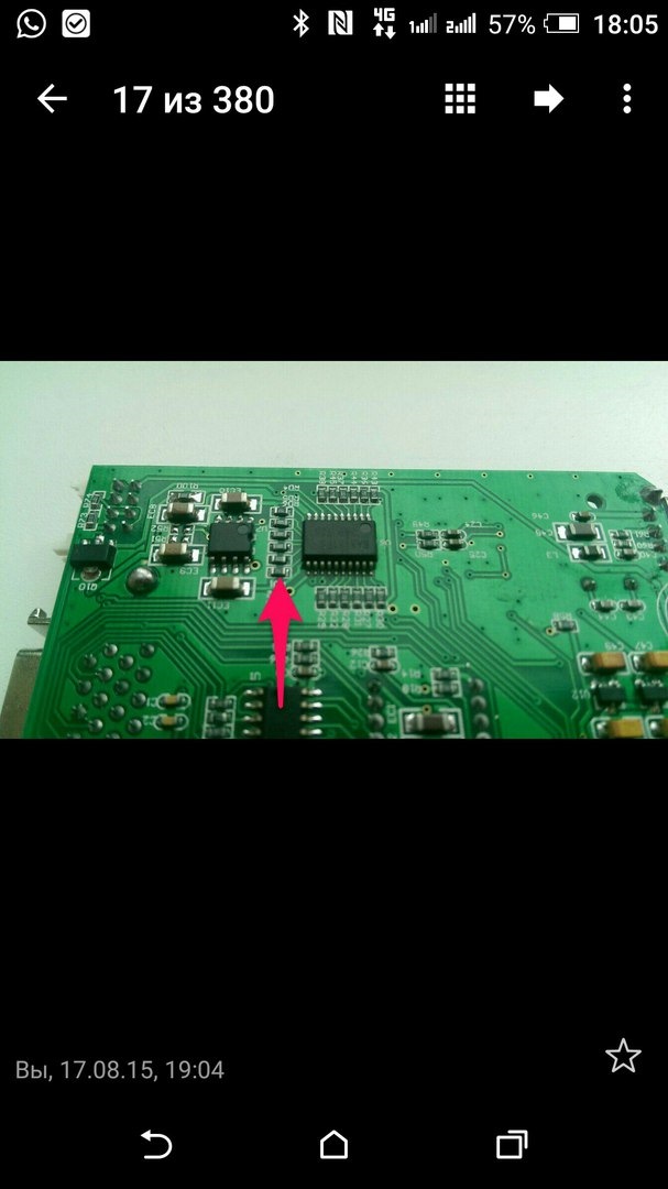

лучше поздно, чем никогда, но может кому пригодится и возможно поможет улучшить это барахло. на ятуре с версией платы YT-07A-V3.1 (14-02) в районе разъема основного, на нижней части платы расположен нулевик R81. снимите его с платы и не будет больше шумов и помех от генератора, в т.ч. и на радио при подключенном ятуре. данный эффект касается любых авто. думаю и на других версиях тоже стоит подобный нулевик.
И это только для YT 07? Может ли помочь фильтр, если его кинуть на плюс магнитолы?
этот нулевик попросту связан с общей бортовой сетью авто без всяких фильтров. если его снять, по земля будет идти уже не общая, а после фильтров. соответственно это должно решить проблему возникновения бортовых шумов в звуке. на некоторых версиях писали этой проблемы уже нет. но лишним оно не будет.

доброго времени суток. по первому варианту схемы rd1-rd6 меняются на резисторы до 3 кОм? Или номинал резисторов другой? Все нужно перепаять?
добрый день, да мне перепаивали все 6 штук если не ошибаюсь они там идут : 2шт это флешка, 2шт-это AUX и 2 шт это карта памяти SD
Sedt
до 3 Ком резисторы должны быть не больше

Сделал по вашему способу, были 468 резисторы, поставил 272, звук такой же, вроде
Точно именно те перепаяли? По умолчанию должны стоять 000
Rd1-rd6 как на первом фото
выпаял старые, и впаял все по 2.7 кома, звук тот же(

Поставил резюки по 2.4 шесть штук, заиграло громче! Больше 2.7 ком не стоит ставить
А за что он отвечает? У меня просто шумы на максимальной громкости сильные, мало того что бричка идет в разнос, так еще как тесле звук из колонок

Каждая пара резисторов отвечает за 1 разъем, 2 за aux, 2 за Bluetooth, 2 за usb /sd
